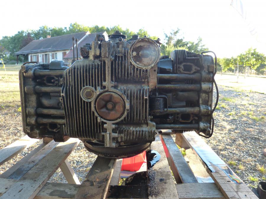

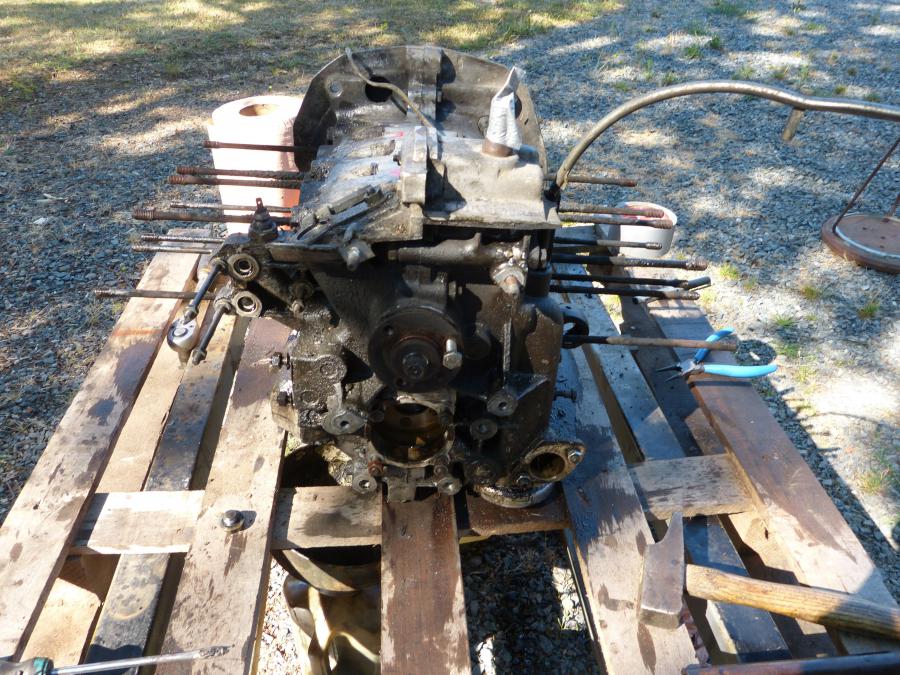

Donc le démontage du type 4 a bien eu lieu
du grand classique on commence par les périphériques
pompe a essence etc
ensuite viennent les culasses, elles sont en bon état pas de félures
ensuite viennent pistons et chemises, effectivement il pouvait bouffer de l'huile
le volant moteur m'aura donné du fil à retordre
j'aime pas son aspect il est bourré de petites fissures
j'ai cassé la tige qui maintiens la plaque de vidange :x

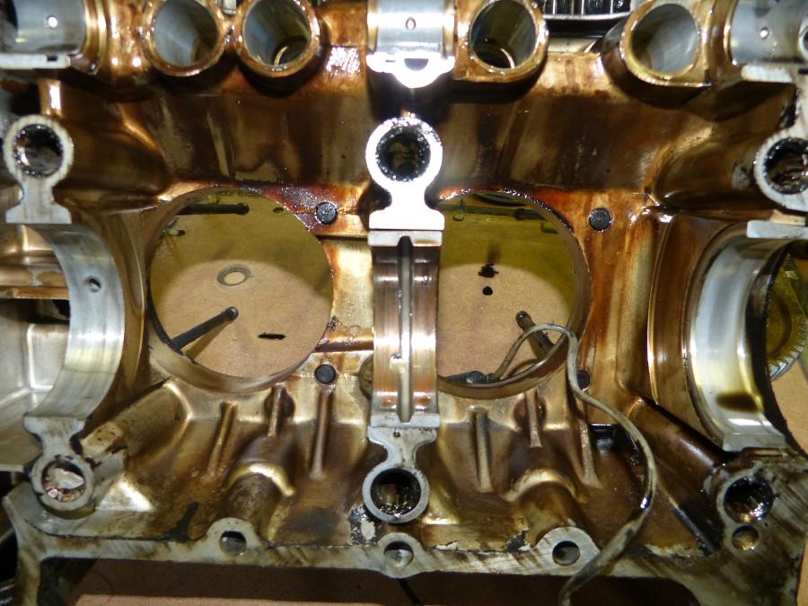

puis ouverture du bloc

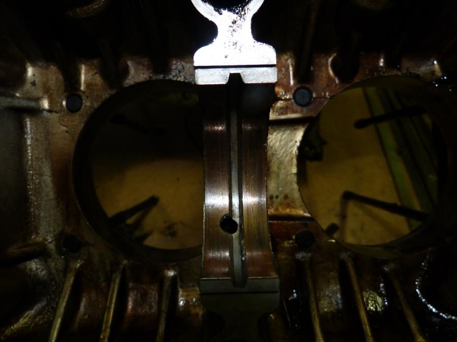

les coussinets sont bien marqués.
Reste plus qu'a faire la métrologie du bloc et de l'équipage mobile.

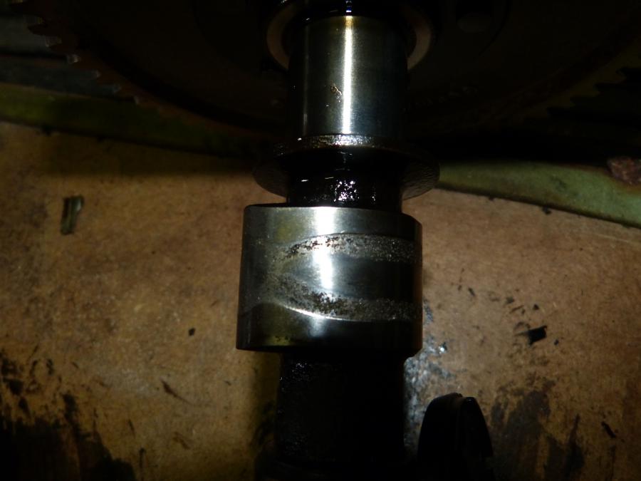

Non pas de grosses surprises. un des deux demi coussinet central de vilo est resté sur le vilo lors de l'ouverture du bloc, je me suis dit que c'étais pas bon signe j'ai replacé le coussinet dans son logement et il flotte à mort mais a première le palier est dans les côtes. Bien sure ceci reste à confirmer avec une bonne métro du bloc.

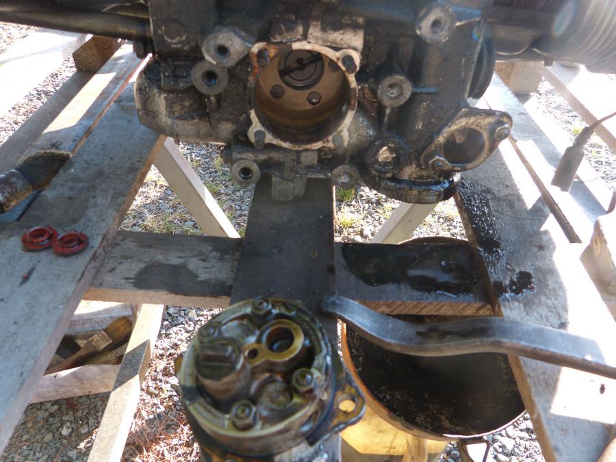

En revanche un truc que je trouve bizarre c'est au niveau de la pompe a essence c'est comme sur un type 1 il y'as une tige pour actionner la membrane ? car moi je n avais rien .
oui les bielles j'ai réussi à en sortir trois sur les quatre pour la dernière il faut que je me procure une douille plus fine.
Re: White lady
Oui il y a bien une tige pour la pompe mais pour une cox il te faudra une pompe électrique. Les pistons c'est pas grave car j'imagine que tu ne vas pas les garder.
