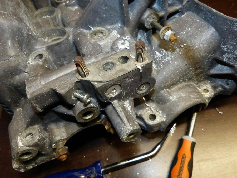

Quelques news
le blocs en mode nettoyage de feignant Après le rincage à l'eau

Re: White lady
C'est sûr que là je le reconnais pas!

Re: White lady
Et oui benoit
Comme je m'ennuyais j'ai fait sauter de la pastilles le résidu blanc n'as rien a voir avec le fait que j'étais très très content mais c'est le résidu de decap four il part facilement en frottant.
Ce soir je vais chercher des goupillon en armurerie, pour nettoyer l'intérieur des galeries d'huile. Mais aussi des outils pour la dremel, histoire de poncer l'intérieur du bloc.
J'ai par ailleurs reçu mes appareil de métrologie.
