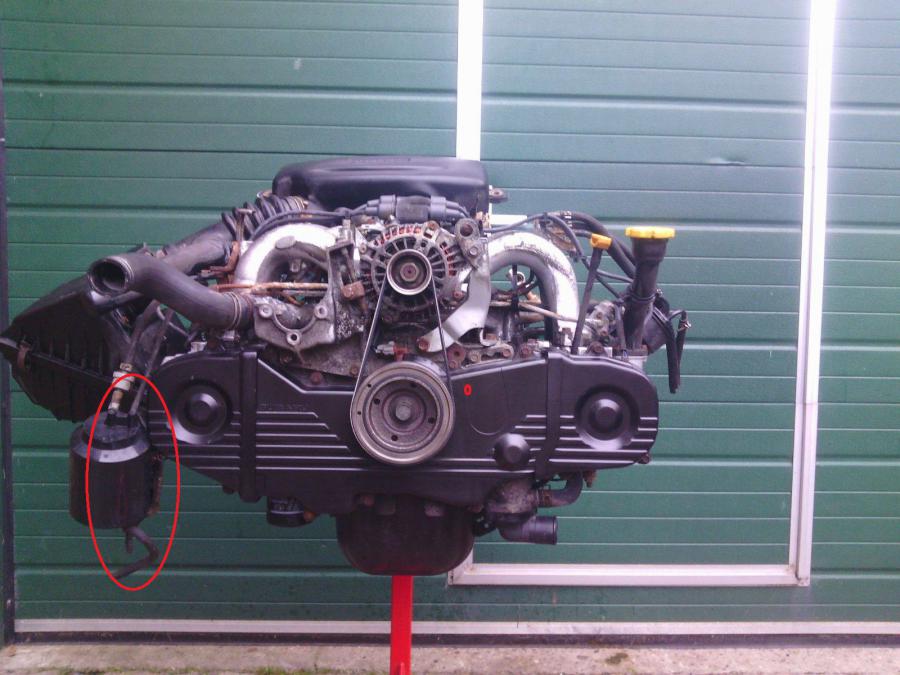

une question faut -il garder la gamelle noir?
- Messages : 6165
Re: Notch subaru swap
Non c'est un filtre à charbon (canister) pour les vapeurs d'essence. tu fais une boucle avec le tuyau.

ok merci , sinon ca y'est j'ai tout je vais faire le faisceau et le demarer sur sa boite sub et ensuite kit conversion
