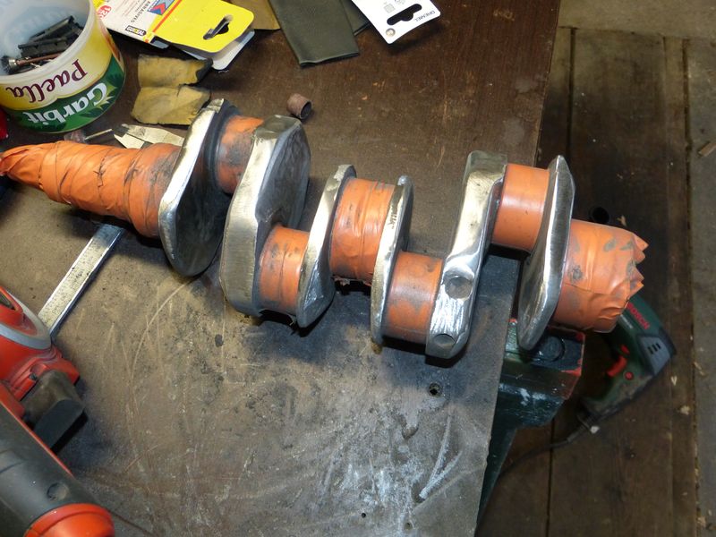

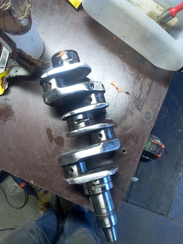

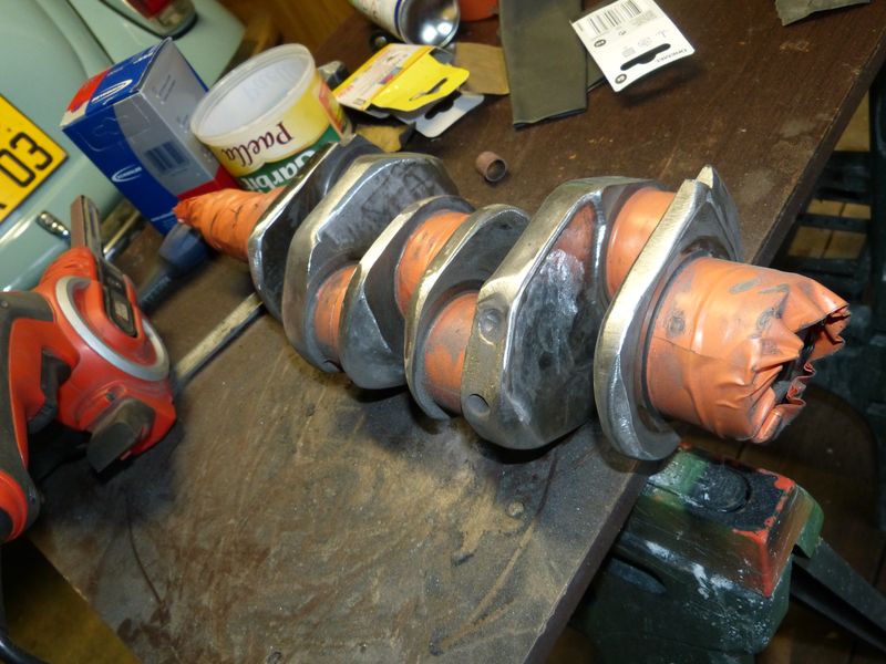

Bonjour à tous.
Ce n'est pas parce que je n'écrit pas que je me branle les couilles.
je me suis occupé du cas du vilo voila je vais attaquer les bielles pour le même traitement
j'ai investi la dedans
et j'essaye d'emmener le bloc cette semaine dans une boite d'usinage pour une métrologie complète.
