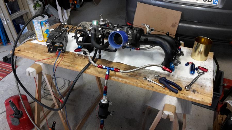

Euh... je me suis trompé en copiant collant la réponse qu'on m'avait faite sur les forums sub!! C'est bien 4bars, tu as raison

Ebay UK. Décidément une source inépuisable... Pour info, ce sont les mêmes qu'Alex et Richard. On réinvente pas la roue...Superflo a écrit :Les radiateurs ont l'air très sympas. Tu les as pris ou?
Ils vont aller sur une 1200/1300? Richard et Alex ont des 1303.

Mise en pression du circuit. Testé à 4bars, puis réglé à 3 bars. De micro-fuites réglées en resserant, mais surtout une que je n'ai pas résolue pour l'instant, et qui concerne l'un des raccord "ebay". Peut être que mon joint torique dessous est pincé, à démonter pour vérifier. Autre chapitre, la boite est revenue d'usinage! Un plat est réalisé pour permettre l'installation d'une butée hydraulique, et j'en ai profité pour faire retoucher le diamètre extérieur. Plus propre qu'à la lime...
