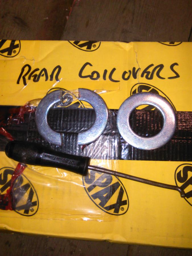

voici mon outillage pour la depose et repose du joint spy coté poulie.
une rondelle coupée en deux, que j ai glisser derriere de poulie, et entre le bloc moteur, ensuite j ai remis les trois visses contre, un petit tours sur chacunes et le suport se decole du vilo sans probleme.
pour la depose du joint j ai utiliser un outil maison, un vieux tournevis plié a 90° et j ai sortis le spy et tirant dessus.
pour la repose du neuf, centrage a la main puis rentrer avec un maillet en intercallant la rondelle non decoupée. :wink:

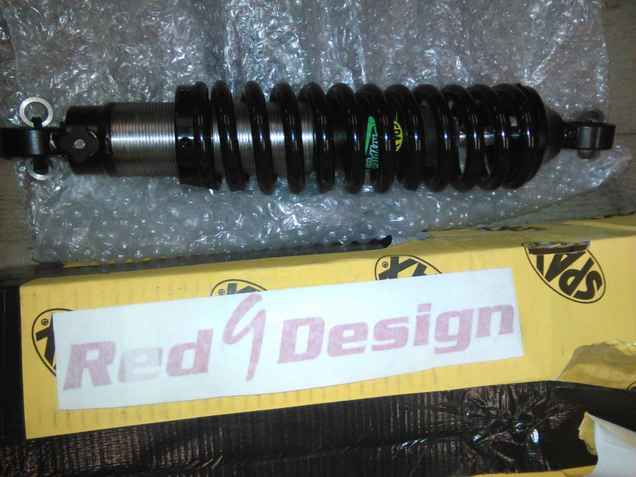

sinon pour le reste, j ai recu mes combiner SPAX de chez RED9DESING.
apres une erreur de livraison, combiner bcp trop long au montage, je les ai rendu a red9 au meeting de Ninove, et lundi je recevais les neufs, a la bonne longueur a la maison, sans suplément de prix :thumb:
Simon de red9 est tres sympa, je le remercie :thumb: ce matin j ai fais un montage a blanc, demain matin je regle la hauteur correctement et je remets le triptique de renfort :D

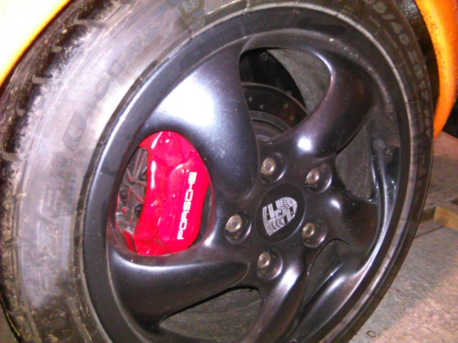

et j ai commandé des sticker PORSCHE haute temprérature pour mes pinces de frein.
les news spax a la bonne longueur

Poste des photos car les spax que tu as recu non plus rien à voir avec les anciens modèles, ils sont supers beaux, bien fait et costaud!!!
Re: 1303 de Prototix
La photo des spax est plus haut deja ;)

je partage votre avis : rien à voir avec les anciens machins jaunes!
J'avais les anciens spax, les tiens on vraiment l'air beaucoup mieux!! Moi ils étaient difficile à regler et il n'y avait pas d'uniball donc pas simple a monter et c'est a cause de ca a lon avis que j'en ai un qui a cassé en plein appuis...
