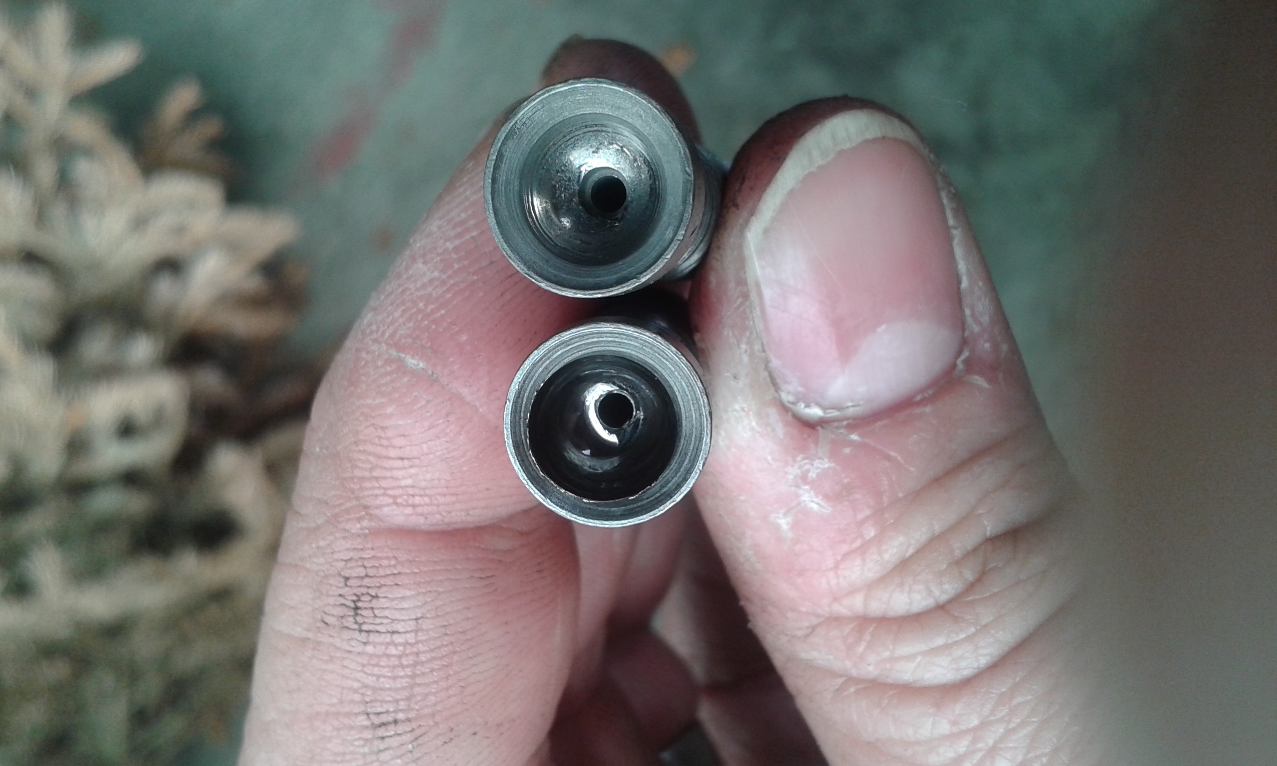

Bon ben je pense avoir trouvé le bruit de la distribution: les vis de réglages Pauter. 2 sont bonnes, 5 ont du pitting et 1 est bien mangée par la tige de culbu.
En haut un peu de pitting et en bas la tige est rentrée de 0,7mm dans la coupelle.
Re: Superflo's 1303
Punaise faut pas demander la pression qu'elles subissent car c'est du top matos!!
