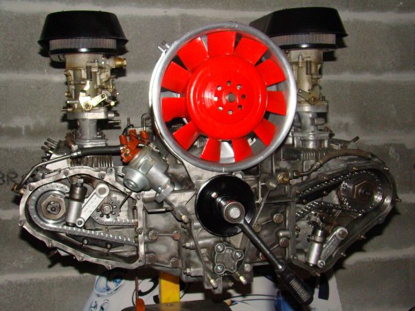

je vous présente mon notch de 73 que j'ai entièrement restauré il y a maintenant quelques années

Salut à tous moi c'est fufu

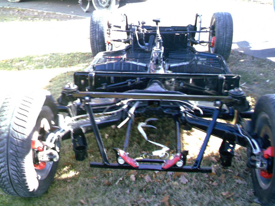

Hello.sympa le notch, plus d info sir le chassis, train roulant et tout et tout :-)

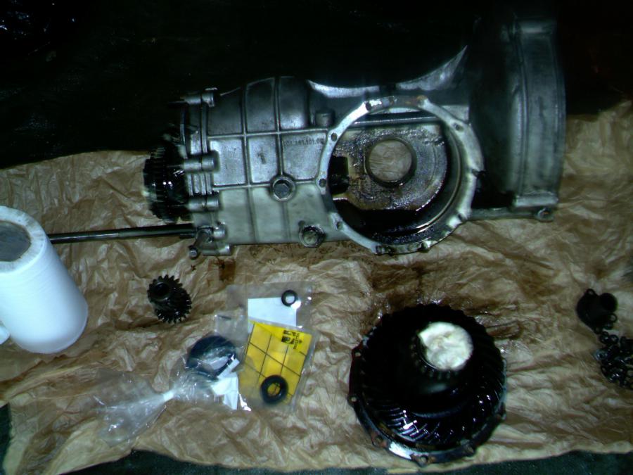

Même question que Prototix + Quelle boite de vitesse ?

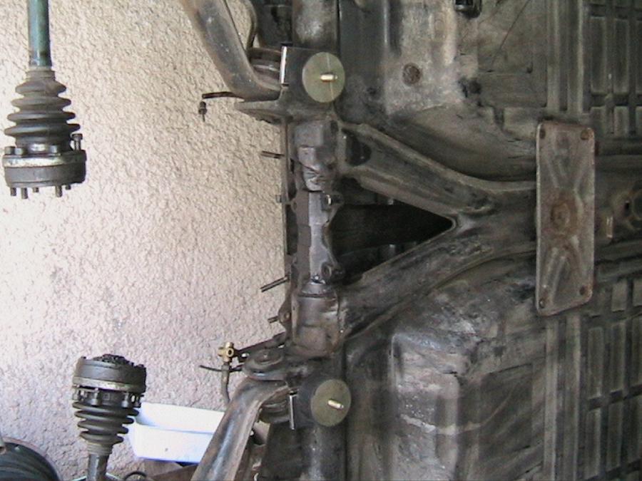

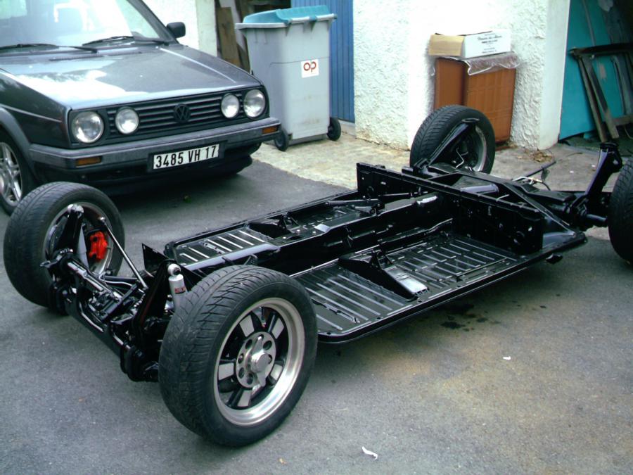

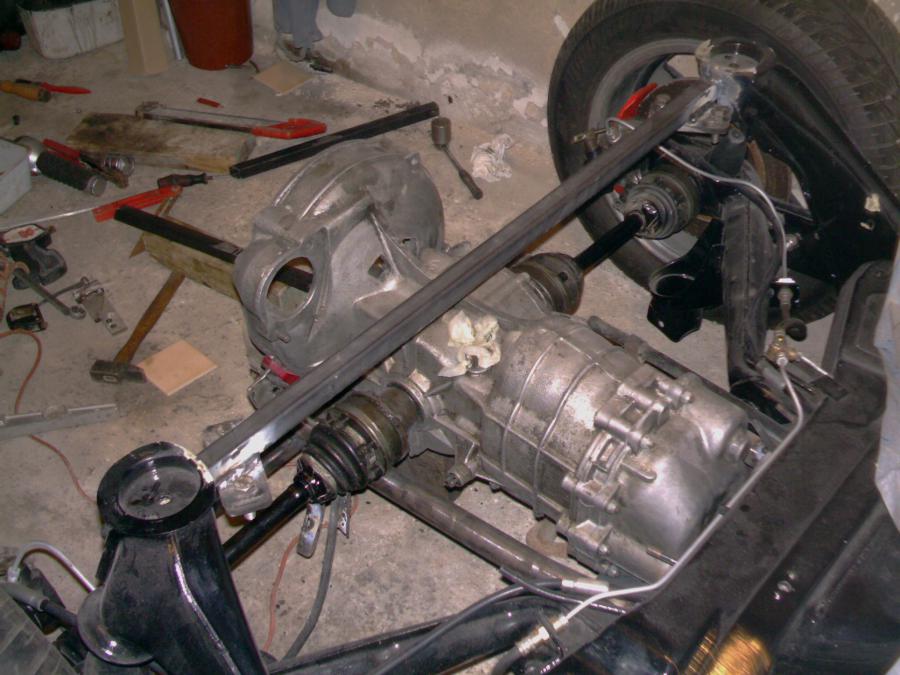

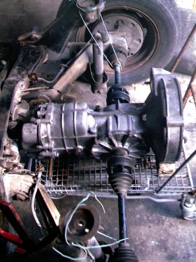

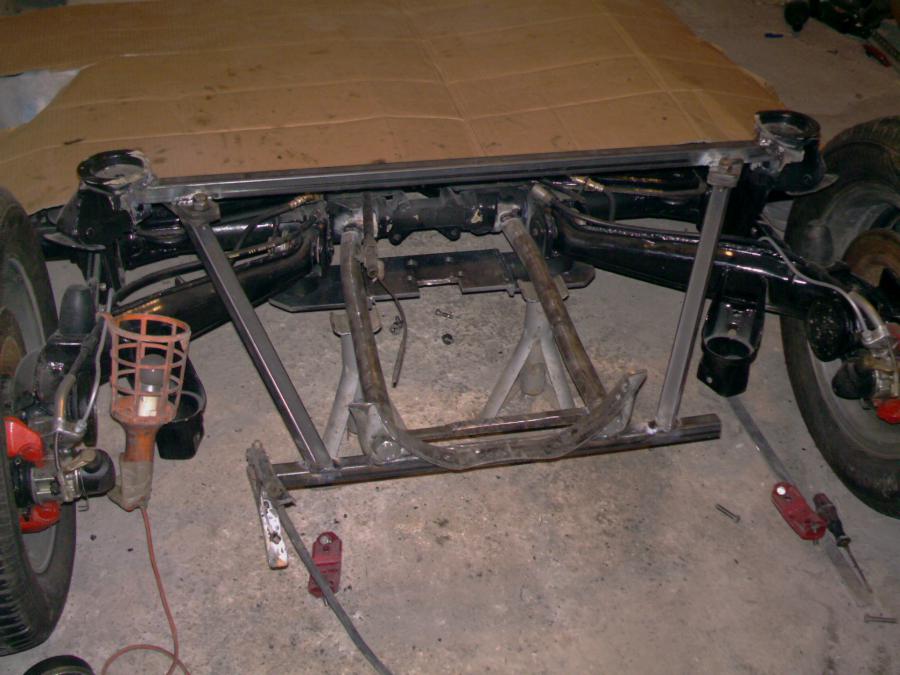

oui c'est vrai j'ai pas trop détaillé mais c'était pour en garder un peu
alors la boite c'est une porsche 5 vitesses 902/02
chassis modifié et renforcé pour cette boite
bon niveau freins je sais c'est pas le top même si ça marche pas trop mal (bon sur circuit tu freines plutôt que les autres)
mais c'est aussi pour ça que je viens vers vous pour des p'tits conseils
freins avant d'origine
freins arrières disques de 914 avec étriers de bx
maintenant on trouve beaucoup de montage qui on était fait sur cox mais sur les types 3 c'est plus difficiles
j'ai déjà présenter des brembo 4 pistons a l'avant mais le montage me parait compliqué(enfin pour moi qui suis menuisier )

ce notch est magnifique je le vois chaque année a saint aigulin
si je me souvient bien ERWAN a filé un coup de patte pour le monte du flat 6!
une trés belle machine

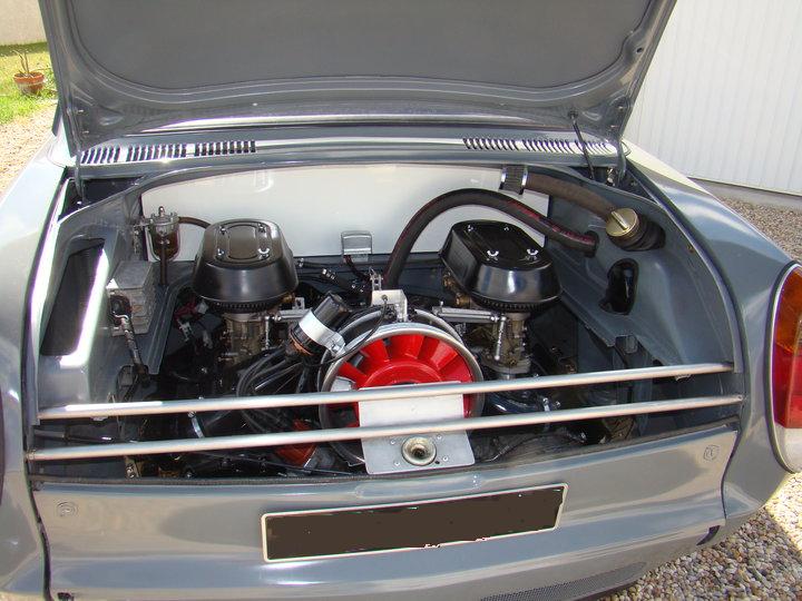

Question :
C'est quoi la partie où est fixé ta bobine, à gauche ? On dirait une trappe qui va dans le passage de roue.
Superbe en tout cas !!

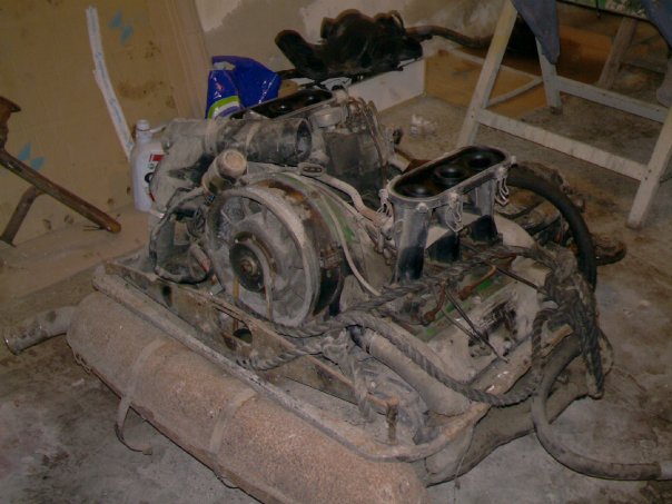

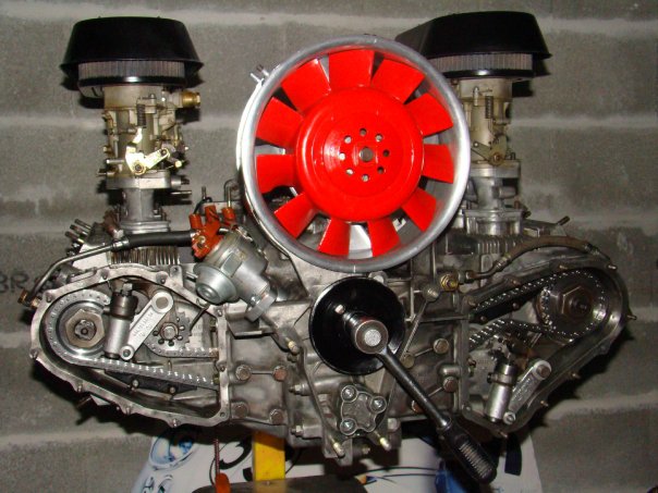

alors en fait c 'est moi qui est fait le montage boite moteur et ce qui va avec dans le notch , j'ai démonter entièrement le moteur, fais tous ce que je savais faire et effectivement mon pote erwan m'a aider a refaire le moteur refermer le bloc, me caler la distribution et me le régler (un jeu d'enfant pour lui ) et m'a donner de gros et précieux conseils
et oui erwan avait une 914/6 qui marchait fort

alors je pense que tu parle ou est le boitier d'allumage, la trappe rectangulaire c'est juste une boite a outils d'origineElPax a écrit :Question :
