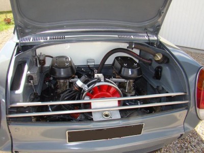

Salut à tous moi c'est fufu :)
je vous présente mon notch de 73 que j'ai entièrement restauré il y a maintenant quelques années

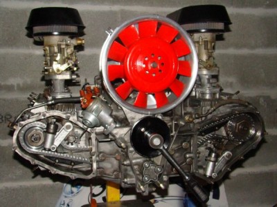

moteur 2.4 E
moteur 2.4 E

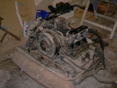

moteur a l'achat
moteur a l'achat
puis moteur refait a neuf

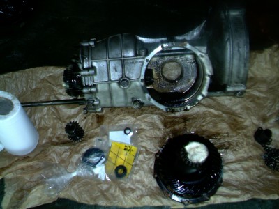

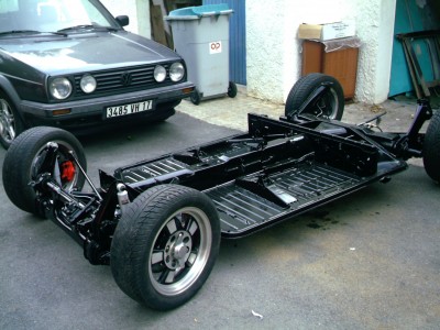

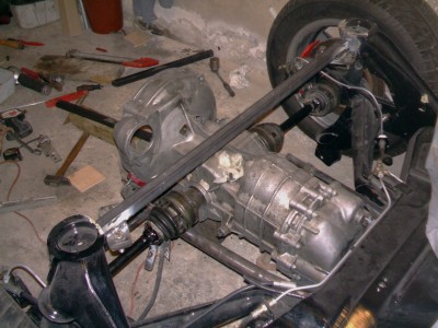

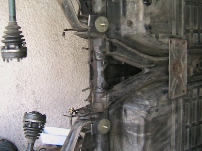

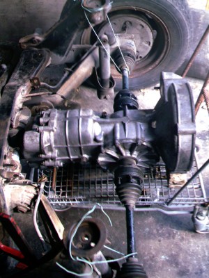

alors la boite c'est une porsche 5 vitesses 902/02

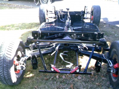

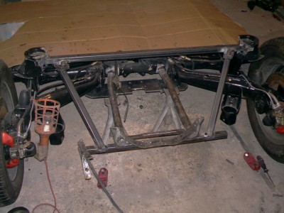

chassis modifié et renforcé pour cette boite
bon niveau freins je sais c'est pas le top même si ça marche pas trop mal (bon sur circuit tu freines plutôt que les autres) :wink: mais c'est aussi pour ça que je viens vers vous pour des p'tits conseils
freins avant d'origine
freins arrières disques de 914 avec étriers de bx
maintenant on trouve beaucoup de montage qui on était fait sur cox mais sur les types 3 c'est plus difficiles
j'ai déjà présenter des brembo 4 pistons a l'avant mais le montage me parait compliqué(enfin pour moi qui suis menuisier ) :thumb:

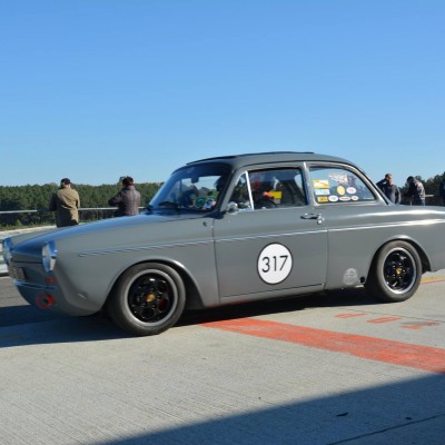

depuis les jantes riviera ont laissé leur place a des jantes porsche téléphone

Question :
C'est quoi la partie où est fixé ta bobine, à gauche ? On dirait une trappe qui va dans le passage de roue.
Superbe en tout cas !!

alors en fait c 'est moi qui est fait le montage boite moteur et ce qui va avec dans le notch , j'ai démonter entièrement le moteur, fais tous ce que je savais faire et effectivement mon pote erwan m'a aider a refaire le moteur refermer le bloc, me caler la distribution et me le régler (un jeu d'enfant pour lui ) et m'a donner de gros et précieux conseils :thumb:
et oui erwan avait une 914/6 qui marchait fort

ElPax a écrit :Question :
alors je pense que tu parle ou est le boitier d'allumage, la trappe rectangulaire c'est juste une boite a outils d'origine :thumb:
