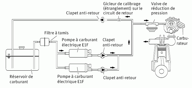

Belle usine à gaz! Tu as un schéma pour expliquer le fonctionnement?
- PatFlat4Ever
- Messages : 169
Re: 1303 purist fucker
Le montage Pierburg est surtout utilisé en aviation légère pour pallier à la défaillance d'une pompe ou de son alimentation. Donc obligation d'avoir deux commandes de pompe distinctes.
Le montage parallèle :
