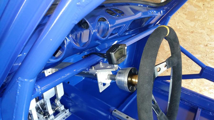

remontage suite .....
mini dashboard koso très complet et a un prix attractif
le pédalier avec une nouvelle fixation plancher
Re: NOTCH TURBO
Sa ressort bien l alu dans le bleu rs.
Messages : 1063
Re: NOTCH TURBO
Super chouette que ce soit le bleu comme les pièces un régal pour les yeux
Tu l'as eu où ton compteur ?
seb12
Messages : 352
Votre German : notch 1962
Moteur : EJ20 TURBO
Localisation : RODEZ 12
Re: NOTCH TURBO
Message par seb12 »
le compteur on le trouve sur pas mal de cite sur le net , je l ai prix sur " c discount " . au depart je les trouver là mais pas dispo , voila lien avec toutes les données techniques
http://compteur2moto.com/compteur-digit ... 10489.html
la marque koso fais surtout des compteurs de moto digital ou a aiguille , j aime bien celui-ci car je le trouve simple et sobre , il réuni les infos principales avec pas mal d options , et qu il colle bien a l ambiance que je veux donner a mon habitacle a savoir " rallye wrc racing " :D

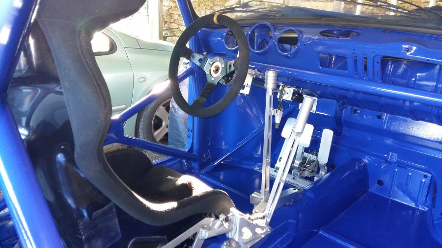

nouveau levier de vitesse
je vous expliquerais la modif que je vais faire , mais en gros le systhème qui permet le mouvement séquentiel se trouvera directement fixer au " cul " de la boite et actionner par celui-ci , l habitacle s en trouvera alléger fonctionnellement et esthétiquement

cheap speed
Messages : 719
Moteur : projet 1620 turbo
Re: NOTCH TURBO
Message par cheap speed »
la poignée de frein de bmx tu l'as soudée ou la base est usinée dans la masse?
Re: NOTCH TURBO
Pfff trop facile;)
Re: NOTCH TURBO
Et tes jantes????????????? :?: :wink:

Re: NOTCH TURBO
Message par seb12 »
cheap speed a écrit : la poignée de frein de bmx tu l'as soudée ou la base est usinée dans la masse?
non , c est une poignée de vtt de chez decat.... que j ai usiné et visé sur le levier , elle servira pour pouvoir passer la marche arrière et le point mort
prototix a écrit :Pfff trop facile;)
en fait c est même pas moi qui est eu l idée , un jour un copain qui passe voir l auto est qui connait mes idées un peu délirantes , me dit maintenant que tu à la place au cul de la boite pourquoi tu intègre pas ton système direct a la boite et tu fais juste une tringle-rie toute droite jusque au levier , et là " bon sang mais c est bien sur "
du coup croquis , réflexion , plan , et copeaux .............. :D
dit ci fin août je vais refaire les pistes de mon système ainsi que la modif du cul de boite avec un support pour tout assembler ,le fonctionnement vas s en trouver grandement améliorer et simplifier ....... je vous montrerais tous ça
Alex a écrit :Et tes jantes????????????? :?: :wink:
je n arrive toujours pas a trouver la matière a un prix raisonnable pour moi , là j en suis a 1200 euros ttc de came pour les quatres flasques :( , donc j attend toujours de trouver mieux , ce n est pas ma priorité pour le moment , je veux finir la caisse et que le bourrin tourne avant le fin de l année .
j ai peut être une solution de rechange au cas ou ( un mix d acier et d alu pour faire le flasque ) , mais çà ne serais vraiment plus l idée de départ , aussi bien esthétiquement que techniquement , je me laisse du temps encore pour trouver la matière ......

cheap speed
Messages : 719
Re: NOTCH TURBO
ah ok , moi c'est une de bmx qui sert a la même chose
par contre sur ton montage on a l'impression que c'est taillé dans la masse
beau travail

Message par seb12 »
merci ,
pour donner suite le levier installer.....
