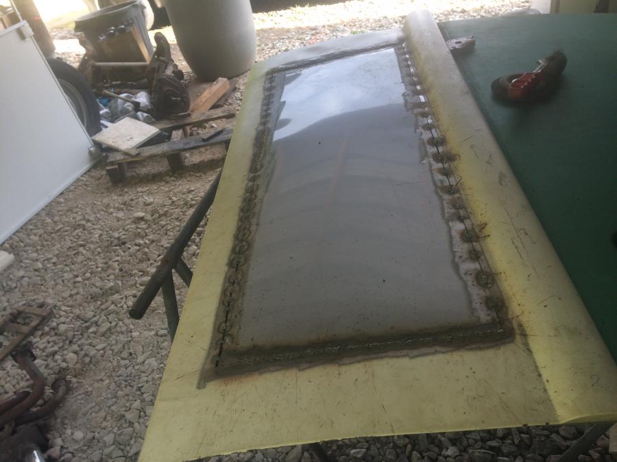

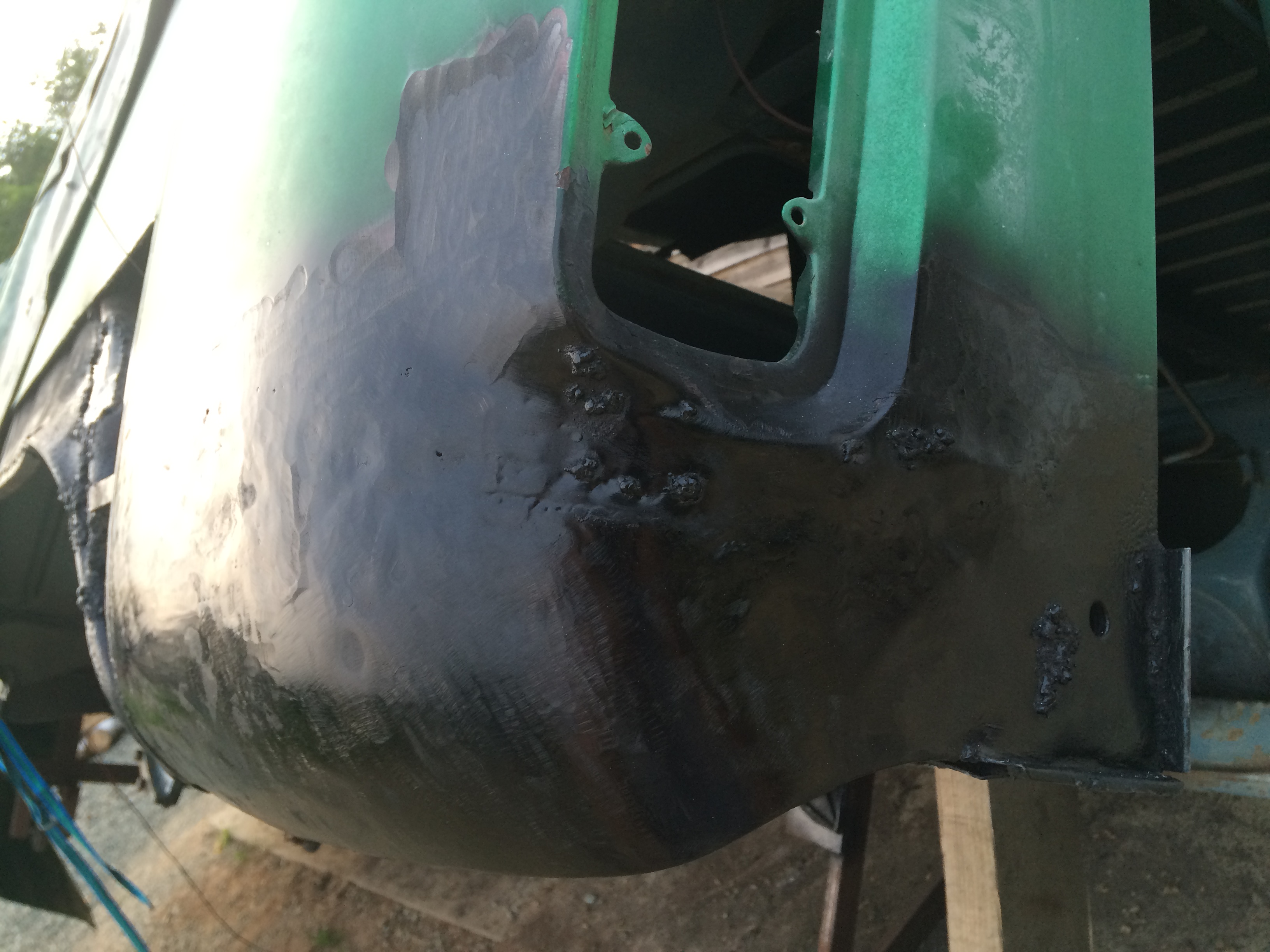

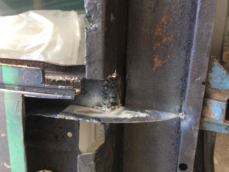

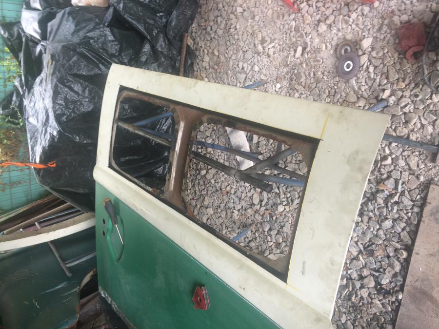

On continue Soudage meulage la porte redevient une tolé le panneau en face la coulissante deviendra un vitré
Sa se déforme un peu àvec la soudure donc on redresse etc et apres mastic ami pas trop le choix car il y a des creux

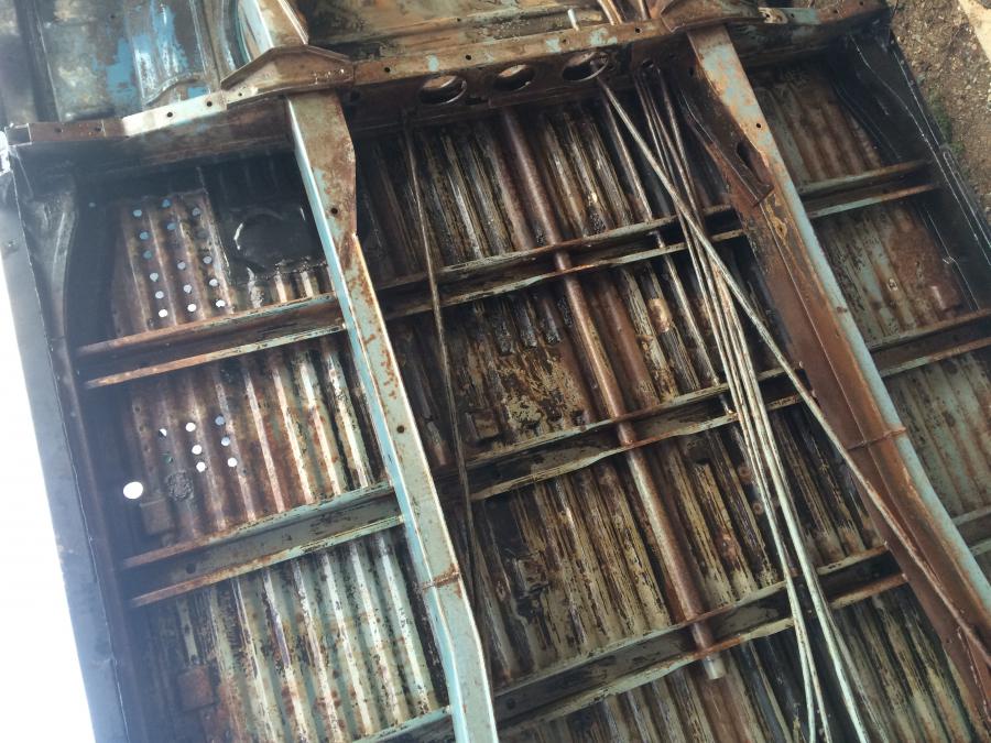

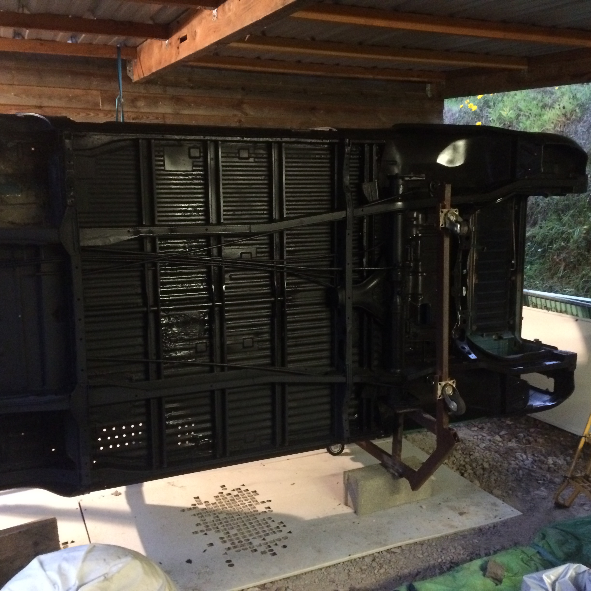

On continue d'avancer doucement c'est les vacances

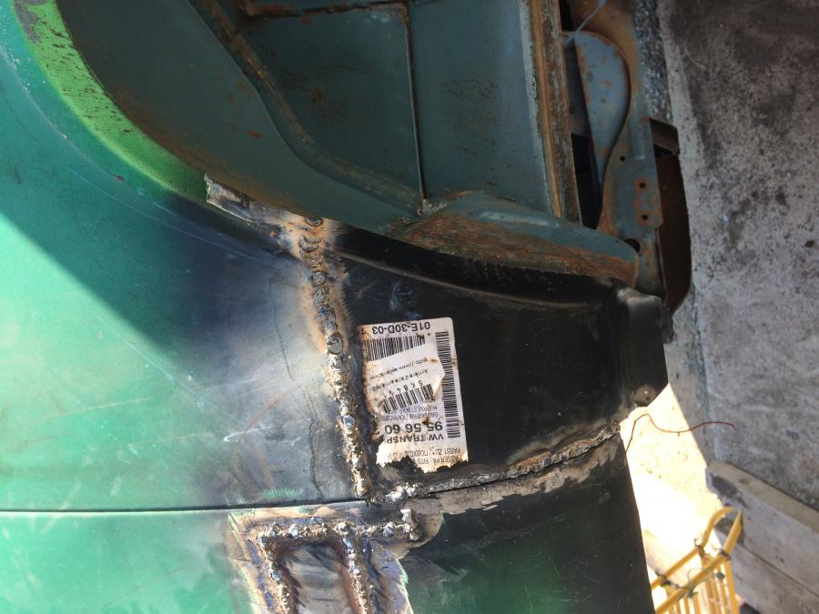

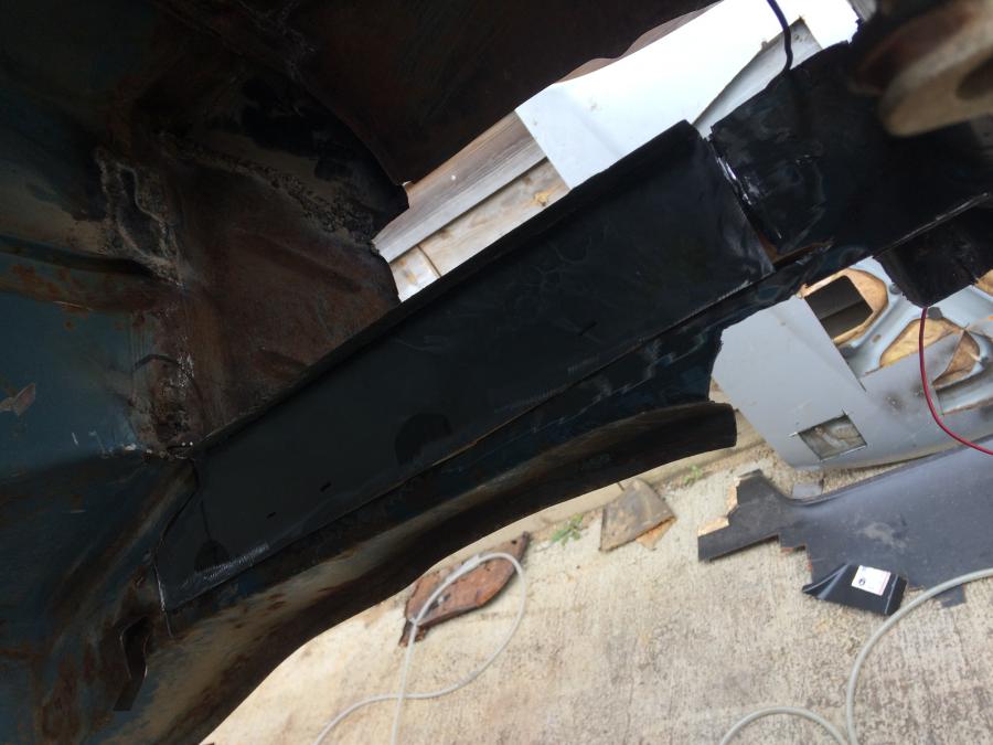

pince a soudure, decapage au decapant, poncage de la rouille de surface,rustol, joints, peinture anti rouille
On s'occupe de finir l'arriere en soudure aprés tout sa yaura une fine couche d antigravillon et une autre couche de peinture

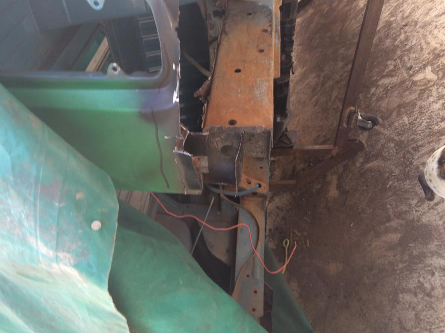

Ouiii faut que sa avance quand la motivation est la est encore la semaine de vacances est pas fini donc j'espere ne plus parler du chassis a la fin de semaine qu'il sera quasi pret a remettre sur ces trains apres restera toute la tolerie exterieur je suis en train de reflechir si je ne ferais pas faire des plaques pour fixer sur les traverses du bay afin de proteger le radia a voir

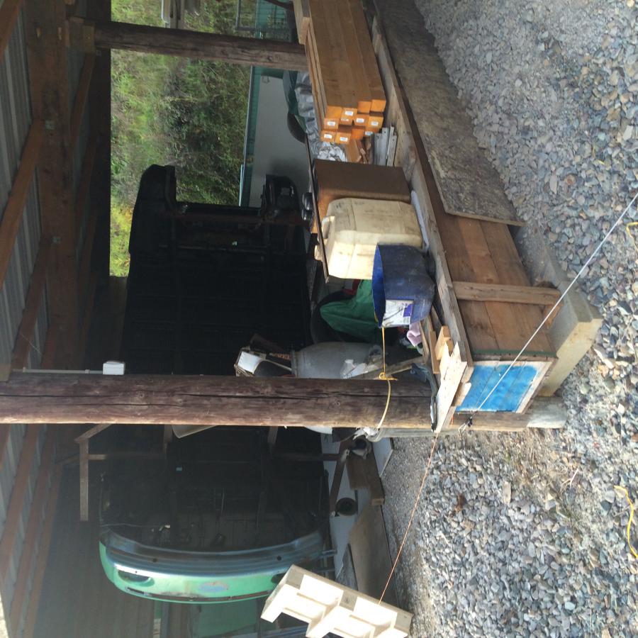

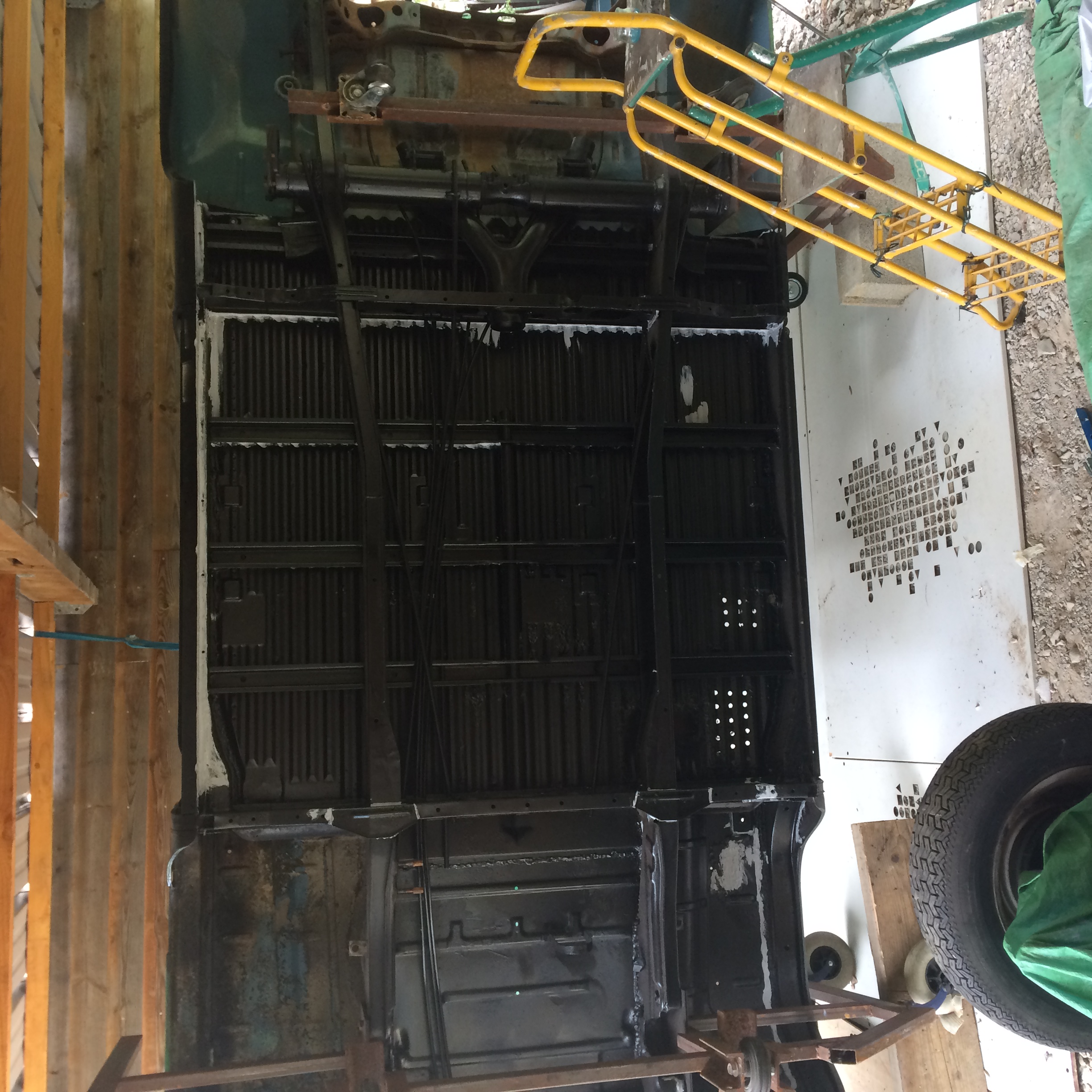

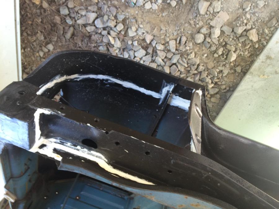

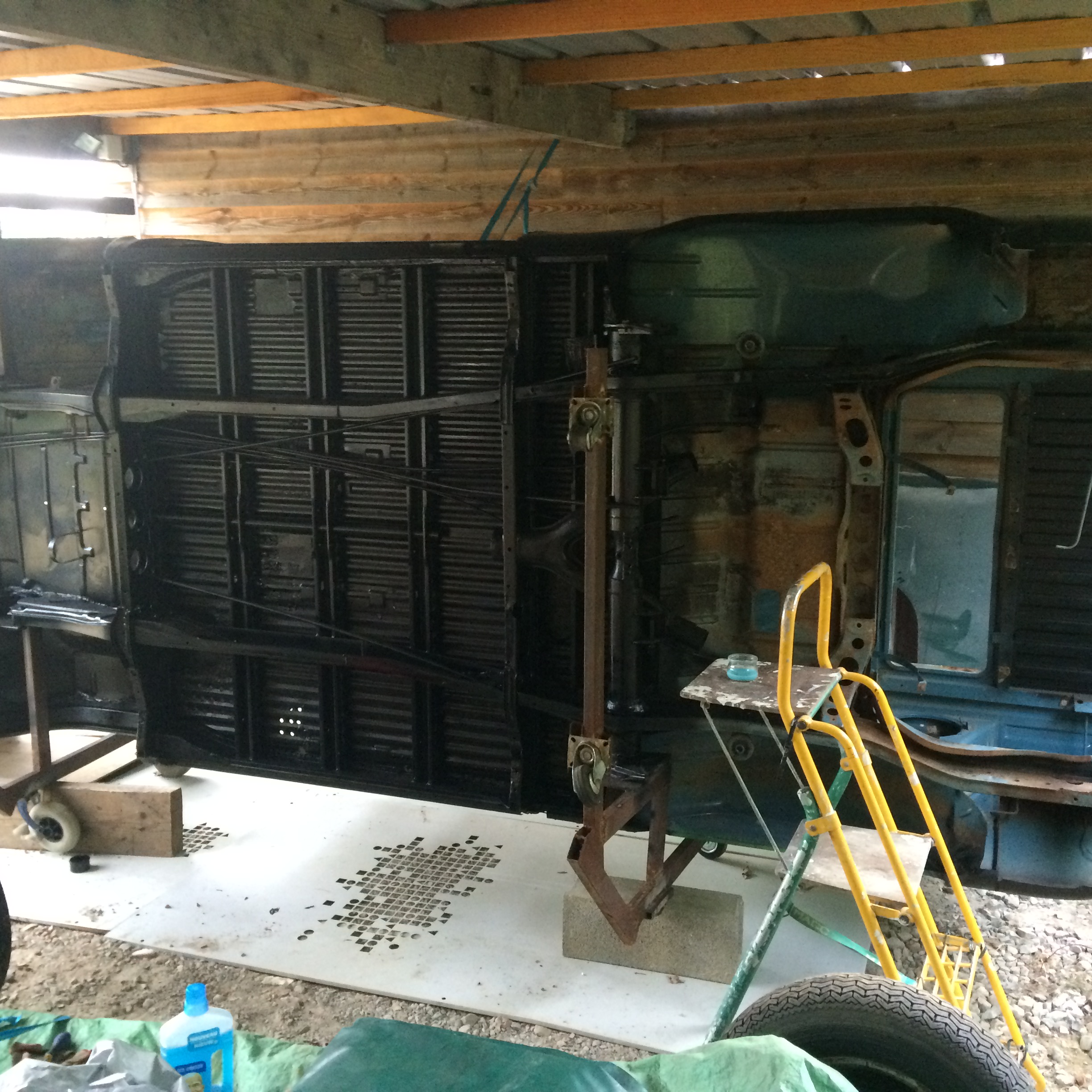

Peu d'avancement ces dernier temps cet aprem je fini mes joint de la partie arriere et l'antigravillon restera juste l'arche avant et après on peux le remettre sur ces roues pour finir la tôlerie
Et semaine n'attaques la simplification du faisceau moteur !!

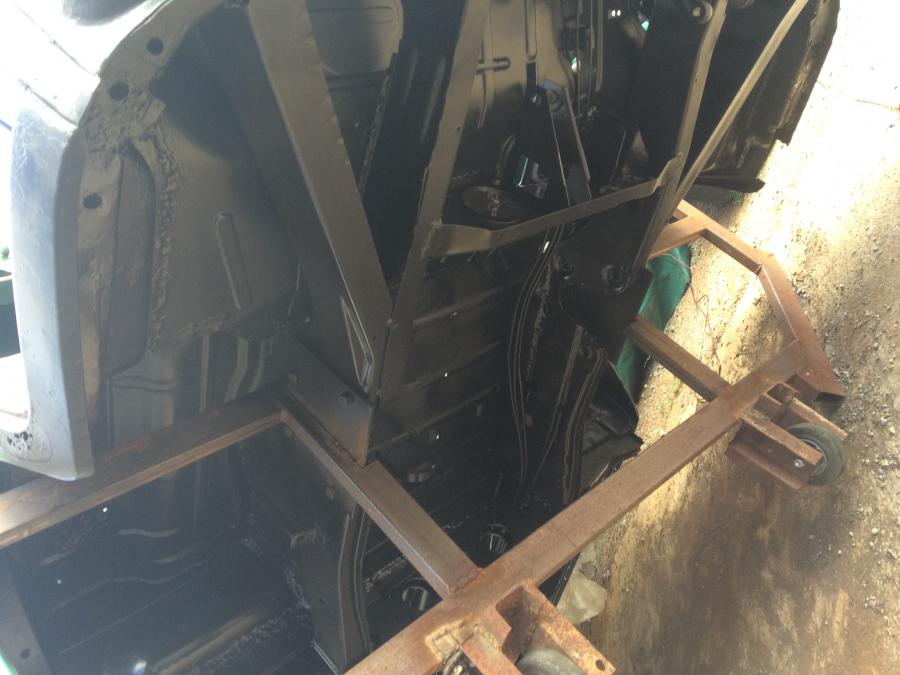

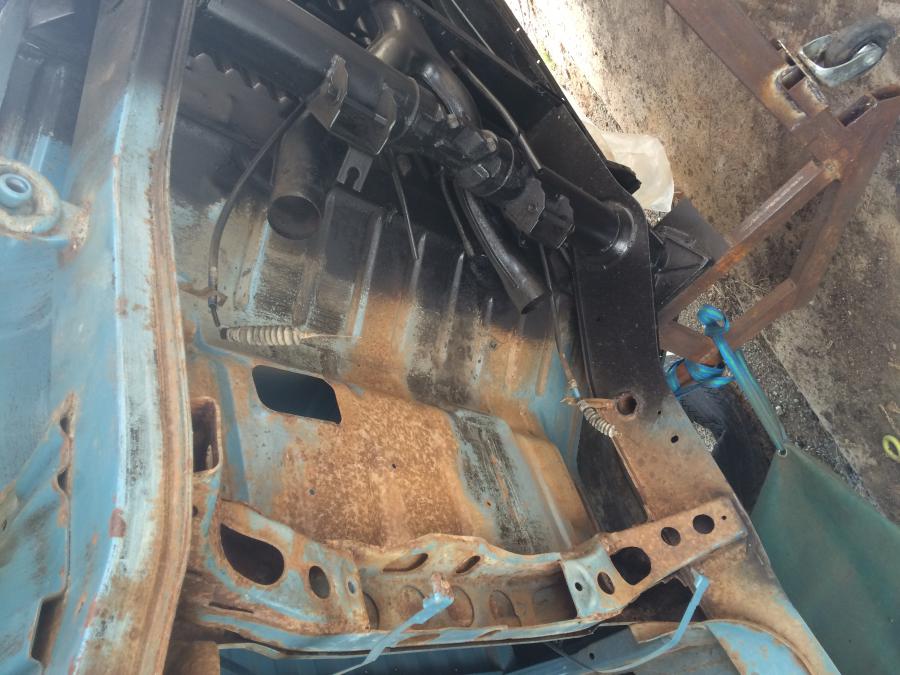

Un petit peu d'avancement un peu de soudure, de rustol, de peinture, d'anti gravillon et on commence la simplification du faisceau
Reflechir sur le ou comment mettre le radiateur faire des ecopes ? fermer le sous chassis avec juste une ecope pour ramener de l4air et des bouches dans le combi pour extraire l'air chaud
Reste juste une arche avant pour finir le chassis

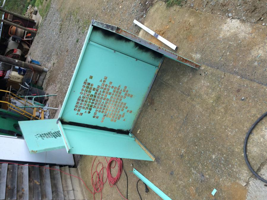

Àh non je te rassure white lady c'est pas chez moi mais chez mes parents ou j'ai encore un tas de bordel que je ne peux caser dans mon garage puis Vu que j'en invente toujour je suis en train de me faire une cabine de microbillage la àvec de la tole de récup
J'ai commencer mais faut que je comble des trous mais bon la tole me coûte rien
Cabine de 100 x 60 sa fera de quoi Microbiller mais peu de temps en ce moment donc le combi avance guère or mis le moteur
