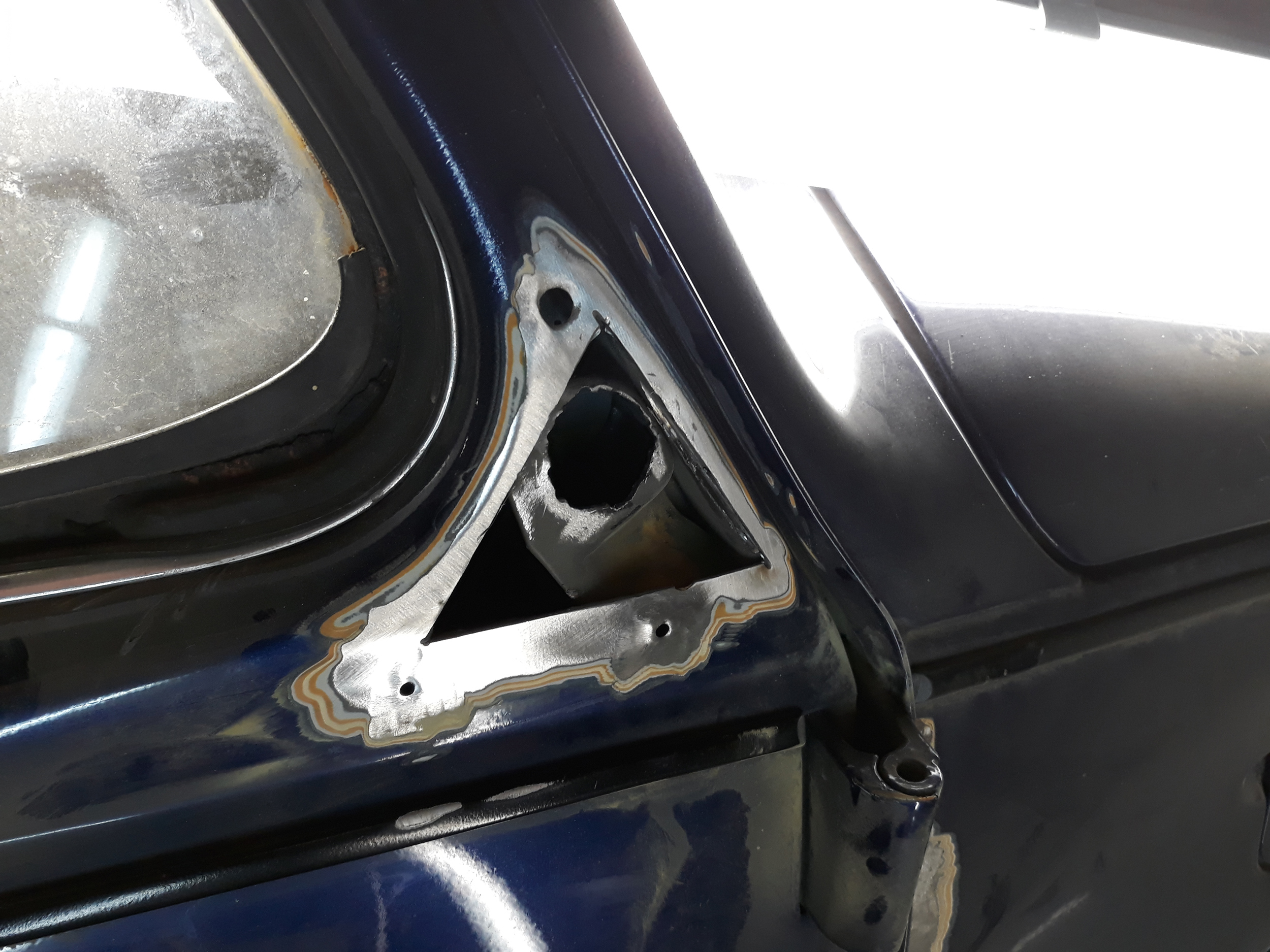

Je continue petit à petit mes montages à blanc...
support de batterie démontable (si jamais je change un jour de modèle de batterie), plaque pour emplacement des ceintures de sécurité arrière, barres latérales de l'arceau, marche-pieds, et emplacement des rétros d'origine en greffant un écrou...
Je reçois 2 carrossiers cette semaine et 1 la semaine prochaine (s'ils ne décalent pas les rdv...) et si je ne lache rien, elle part fin janvier... ça va être tendu :roll:
Beau boulot. Tu decoques pour la séance de peinture ou avec l arceau c'est pas possible ? Je ne sais plus...
Tout est démontable et donc l'auto est decoquable.

une remarque pourquoi avoir superposé la plaque pour les fix de ceinture et non coupé celle en dessous et faire du bords à bords?
Mais avant la peinture assure toi de tout bien avoir monter ensemble
car une fois peint ce serait dommage d’abîmer la nouvelle peinture ;-)

Alex, la plaque pour les ceintures c'est juste une histoire de rigidité.
Je monte TOUT à blanc sauf les fluides et l'électricité, afin de limiter les surprises...
