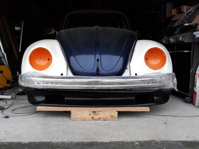

Ca doit faire plaisir de la voir dehors sur des roues!
- Messages : 2704
Bien joué. C'est vrai que ces jantes sont sympa.
- Messages : 6181
C'est sur que ça fait plaisir! et de voir prendre place les ailes, les pare-chocs, etc...
Non, elle viendrons se connecter à des lignes rigides via des connecteurs rapides. Les lignes rigides (alu) seront dans la poutre.Alex a écrit :les lignes d'essences tu les laisses apparente après?
prototix a écrit :...sa...
Merci les copains, mais vous me faites saigner les yeuxvwcab1302german a écrit :...sa... sa.... sa....

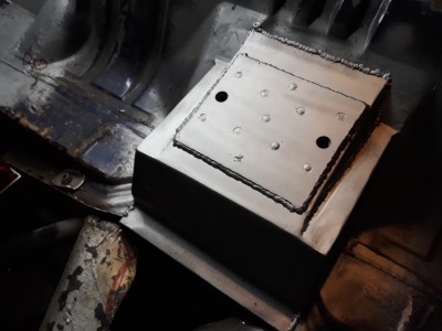

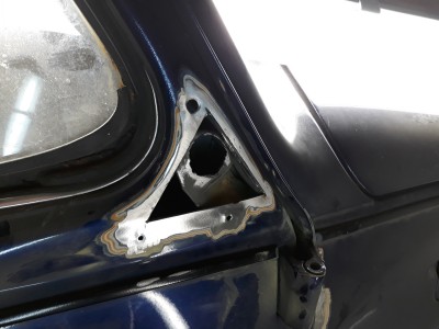

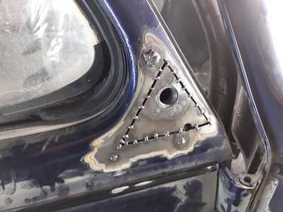

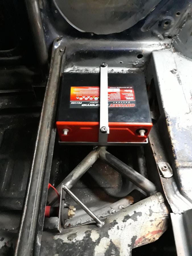

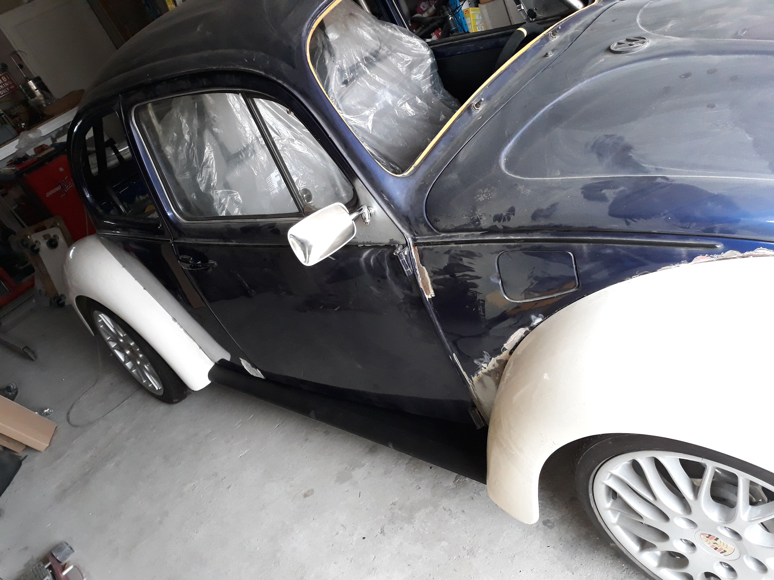

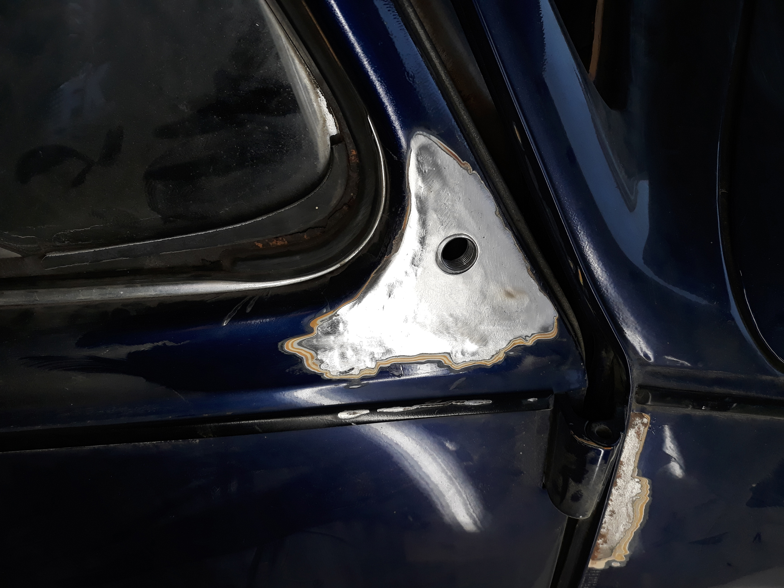

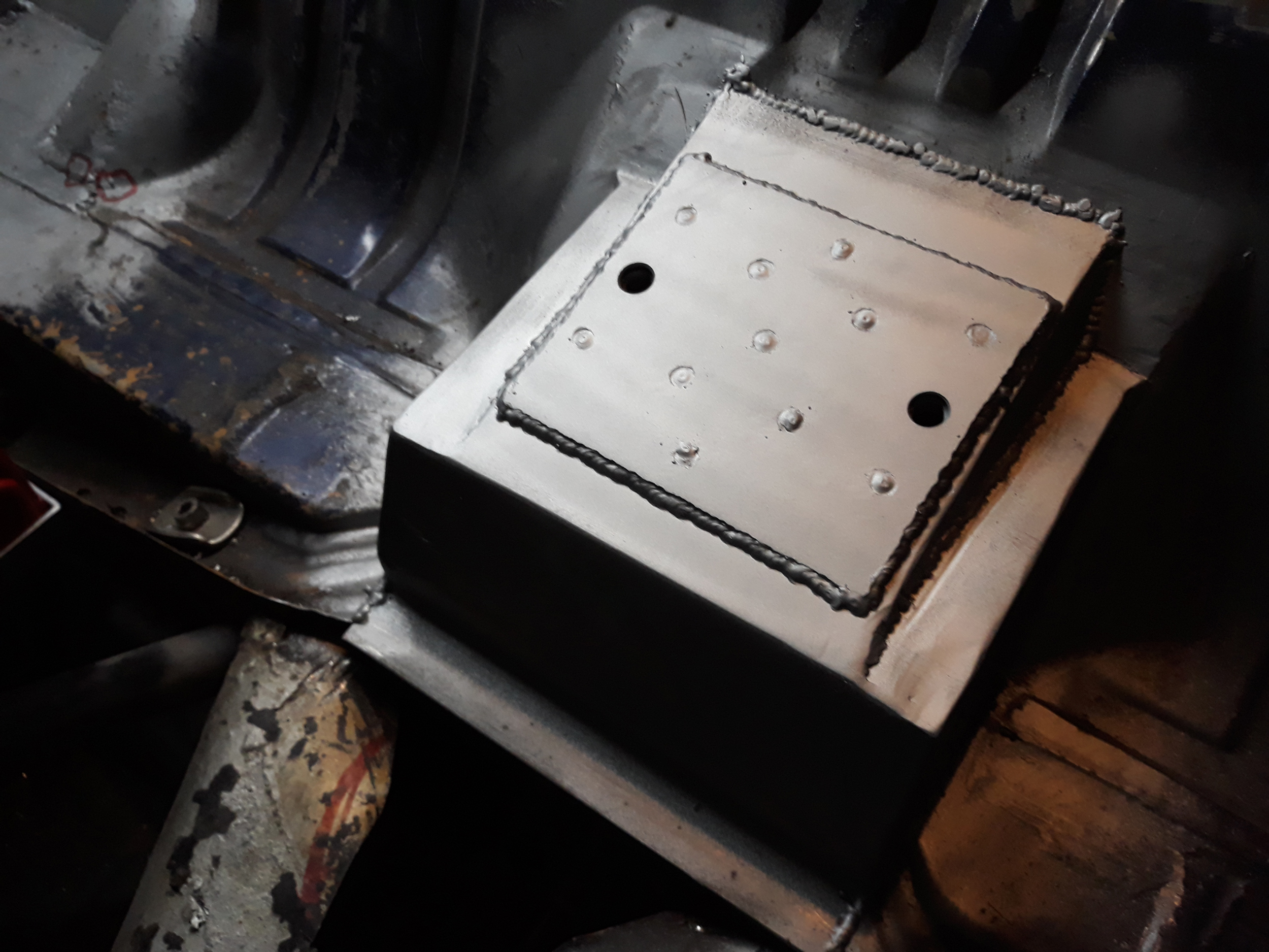

Je continue petit à petit mes montages à blanc...
support de batterie démontable (si jamais je change un jour de modèle de batterie), plaque pour emplacement des ceintures de sécurité arrière, barres latérales de l'arceau, marche-pieds, et emplacement des rétros d'origine en greffant un écrou... Je reçois 2 carrossiers cette semaine et 1 la semaine prochaine (s'ils ne décalent pas les rdv...) et si je ne lache rien, elle part fin janvier... ça va être tendu
Beau boulot. Tu decoques pour la séance de peinture ou avec l arceau c'est pas possible ? Je ne sais plus...
- Messages : 6181
Tout est démontable et donc l'auto est decoquable.
Sablage de toute façon...

une remarque pourquoi avoir superposé la plaque pour les fix de ceinture et non coupé celle en dessous et faire du bords à bords?
Mais avant la peinture assure toi de tout bien avoir monter ensemble
car une fois peint ce serait dommage d’abîmer la nouvelle peinture ;-)
Lache rien c'est top

Alex, la plaque pour les ceintures c'est juste une histoire de rigidité.
Je monte TOUT à blanc sauf les fluides et l'électricité, afin de limiter les surprises...
