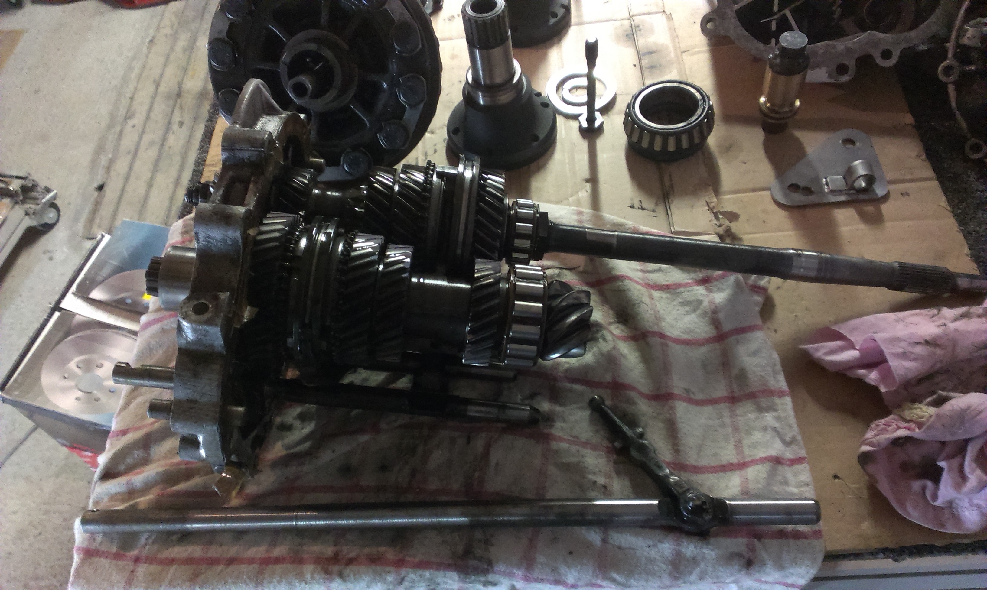

Oh merde elle a pris chère
- Messages : 6161
Re: dirty 1302 ddcup
elle tournait à la main?
- dirty-pierrot
- Messages : 756
- Votre German : 1302 evo 4.2
- Moteur : 1915
oui elle tournait à la main, les vitesses passent.
Pour démonter les tulipes, j'ai utilisé une boulonneuse pneumatique, est-ce qu'il est possible de sabrer le pignon avec le couple de desserrage ? j'ai tenu les tulipes à la main et c'est venu facilement.
Sinon je comprend pas, j'ai commencé les recherches pour trouver un autre couple conique, c'est pas évident c'est l'élément sensible de ces boîtes sinon ça existe en neuf pour 3000 euros.
- Messages : 6161
Le problème c'est que ce sont pas seulement des pignons!
Il y a l'arbre avec...
Pour les tulipes, si c'est au couple il n'est pas si élevé.
Et pour les infos boite porsche, c'est Superflo notre référence !
- mickcox
- Messages : 204
- Votre German : 1303 cab 78
Aie
j'ai un couplé conique de 911/01 si tu cherche
- dirty-pierrot
- Messages : 756
- Moteur : 1915
oui ça peut m'intéresser
mp
mp
- presse-purée
- Messages : 371
- Localisation : finistére
C'est étonnant de voir ça, le morceau est en place dans la couronne et ne semble pas avoir pris la fuite... comme si il y avait eu un choc qui l'aurait sectionner! d'autant plus que l'on vois bien que les parties sont saillante donc ça na pas tourné et mâter les deux morceaux
On dirait bien que la dent n'a pas survécu à la clé à chocs.

C'est vachement rapide de faire une connerie quand même, des fois on regrette de ne pas avoir une machine à remonter le temps.Superflo a écrit :On dirait bien que la dent n'a pas survécu à la clé à chocs.
Après comme je le disais, c'est venu facilement et je tenais la tulipe, la clé n'a pas forcée. Enfin de toute manière le résultat est le même c'est cassée et la prochaine fois je démonterais à la main, ça m'évitera d'avoir des remords.

Sur ma maudite boîte le baladeur de 1ère est HS, j'ai pu heureusement en trouver un en bon état sur lbc, merci à mickcox pour le tuyau.
J'ai trouvé un couple conique aussi, bref le dossier est toujours d'actualité

Ça vaut le coup quand même...
C'est vraiment la loterie ces boîtes. Lâche rien tu appréciera les 5 vitesses.
