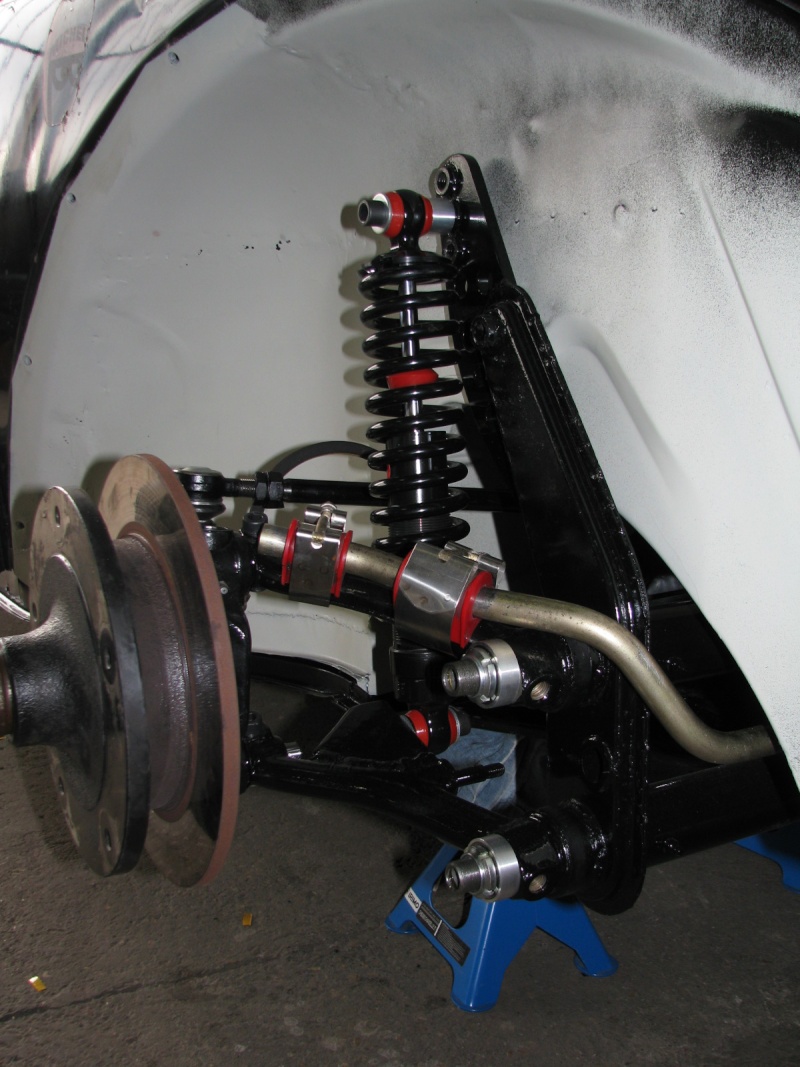

StraBenrennen a écrit :ce que je voulais dire c'est que tu peux te faire un kit de barre avec les pointeaux d'origines sans bloquer le milieu…
ce que tu ne semble pas comprendre c'est que si tu bloques la vis du milieu (c'est a dire sans laisser libre la rotation) il ne faut pas brider les bras, c'est pour ça les boulons… sur le red 9 le jeu axial se fera sur les rondelles avant l'écrou…
on est d'accord que c'est bien moins mécanique que le système de Oldschool…
a savoir que des German roulent depuis des années avec ce type de kit issu de grandes enseignes Allemande…
me demande même si l'ancienne Cup de Xavier n'avait pas ce systeme aussi…
Flo si tu passe par la peut-être sais-tu…
Xavier avait des butées à roulements avec des barres traversantes. J'ai pas en tête le montage qu'à fait Oldschool21, une photo?
Re: Kit red9 suppression lame avant
ok même systeme que Oldschool…
