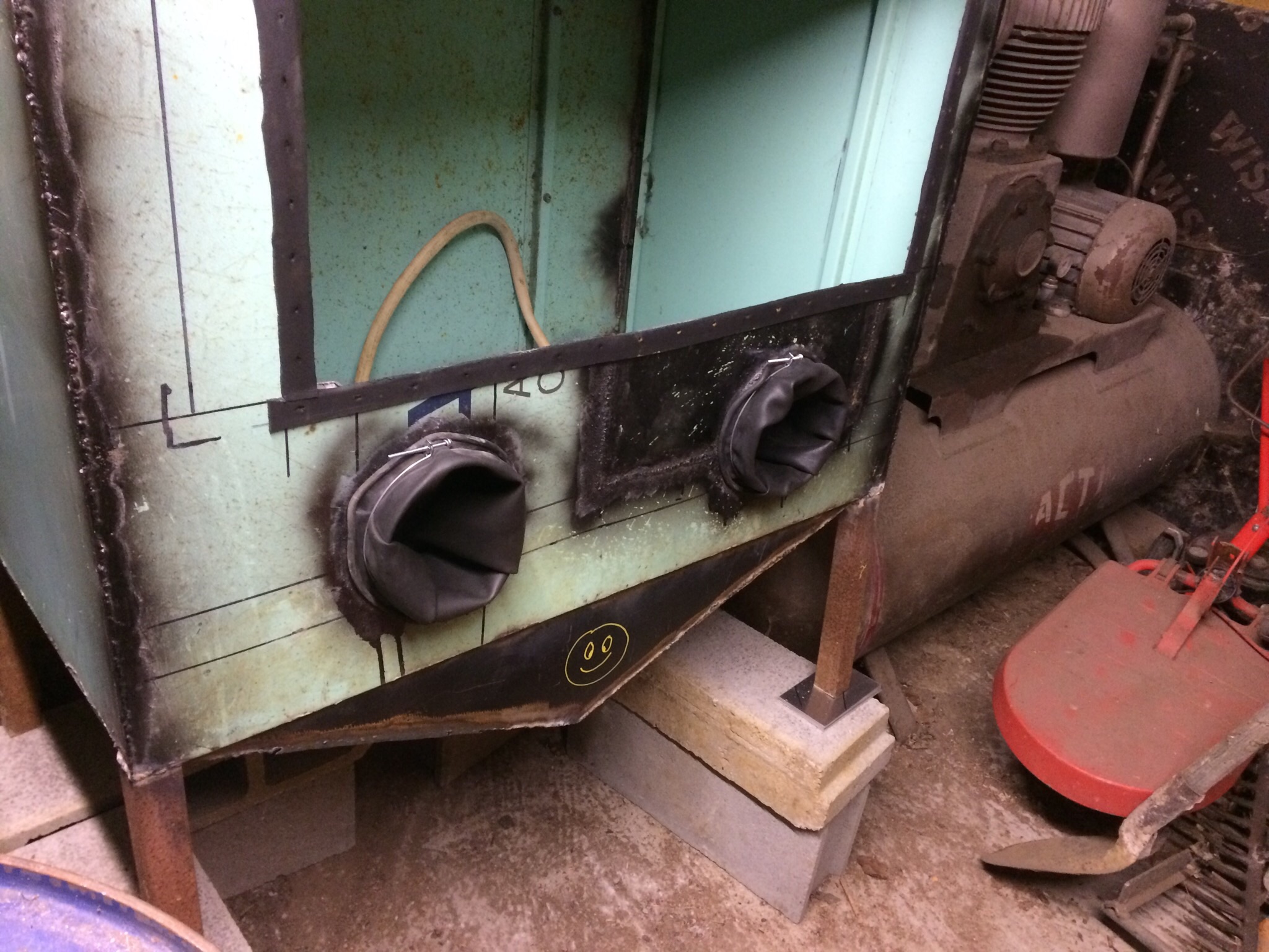

J'ai juste avancer sur ma microbilleuse reste l'aspiration et l'éclairage à faire le plus gros est fait et achèter la microbille
Voilà quelque photos ..
Voilà voilà suite debut de l'année je pense ..
