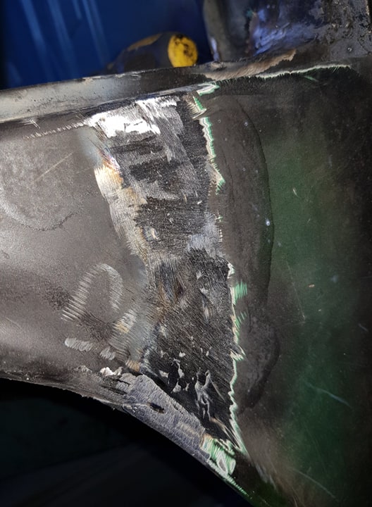

Qu'utilisez vous pour meuler vos soudures dans les endroits peu accesible je pensait acheter une mini ponceuse de carrossier avec un plateau souple et des petits disques abrasifs

lime electrique ou meuleuse axiale avec fraises adaptées
Re: HIgh roof 76
La lime électrique c'est du bonheur...
Re: HIgh roof 76
Je plussoie la lime électrique c est génial.

Merci les gars je vais regarder pour investir car la meuleuse dans certains endroits une véritable galère :cry:
Re: HIgh roof 76
J'utilise souvent la lime électrique mais elle est encombrante. Si tu as un bon compresseur regarde pour une pneumatique, plus compacte.

J ai la black et Decker
Par contre le deuxième à l air pas mal
dangerous

La black est pas éternelle (j'en ait fait 3) et un peu grosse
La petite a l'air maniable !
Marque et prix ?

Dangerous à raison la black n est pas éternelle elle m a juste laisser le temps de finir la resto pour claquer. L limaille de fer est allé à l intérieur et à provoqué un court circuit. La deuxième je ne connais pas c étais juste pour l exemple.
Re: HIgh roof 76
la mienne est toujours vivante après toutes les soudures meulé du KG, celle du cab et la je continue à m'en servir pour la 1303
juste le carrenage qui est fondu car un feu avait eu lieu ds mon garage.

Oui la silverstorm à l'air moins encombrante j'ai regardé sa un peu et je pense partir sur du pneumatique vu que j'ai un compresseur de chantier

Bon sa y est j'ai passé commande d'une lime pneumatique merci des conseils les gars
Un peu d'avancement du week end sur les arches exterieur reste une soudure a finir de meuler sa avance petit a petit le chassis est bientot pret a retrouver ces trains roulants
Re: HIgh roof 76
Beau boulot, un petit mastic et peinture !!!
