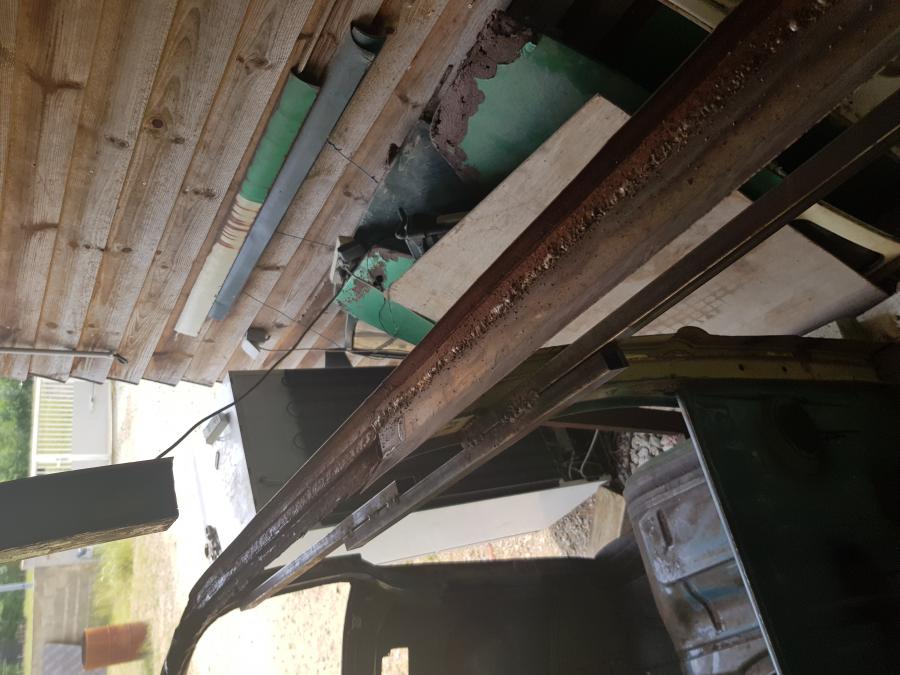

Un peu d'avancement j'ai fait des renforts dans le but d'attaquer a découper le combi et refaire les montants horizontaux
Re: HIgh roof 76
Ah oui! Quand meme!Il revient de loin! Tu l'as sauvé !

Ah oui il revient de très loin à 1500e fallait pas s'attendre à des miracle mais j'ai déjà fais refaire tous les emboutis puis c toujours mieu quand C'est toi qui la fait lol il a déjà sacrement évoluer ya plus qua continuer rien ne m'inquiétes c'est comme faire des longerons mais la longeron de toit
Une telle satisfaction personnel

Un peu d'avancement sur le combi
Ensuite on fera des trous de carotte pour balancer rustol ou truc du genre avec de la cire a corps creux on a deja decaper a la brosse tournante est mis le metal le plus nue possible
