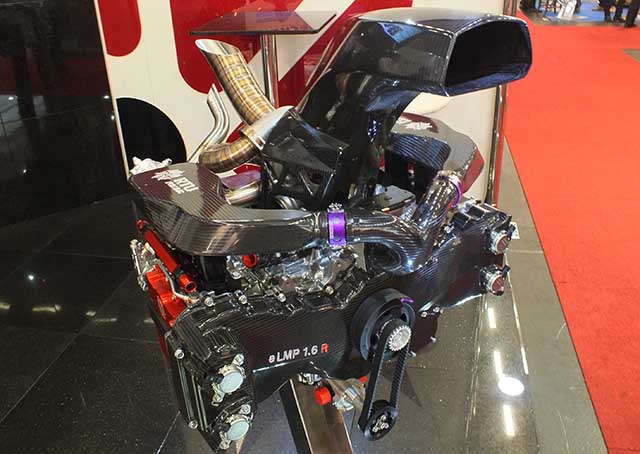

Ci-dessous un moteur Subaru 1,6L 550 HP développé pour la série LMP au Mans :

En tout cas, c'est beau ! Ils utilisent peut-être de l'azote liquide pour refriger l'air d'admission

Re: Moteur à combustion "pseudo adiabatique"
Y as pas comme un gros turbo au cul de la boite a air ? Elle viens peut être de la la depression permettant de descendre a -20°C

Oui bien sûr il y a un turbo puisque la pression d'admission est à 2,8 bar. C'est pour ça que je parle de "détente".
Pour moi il y a 3 turbo, le gros que l on voit on en devine un petit sur la premiere photo et j imagine qu il y a le même petit de l autre côté

Message par PatFlat4Ever »
Je ne vois qu'un gros turbo et 2 wastegate pour chaque sortie (droite et gauche) d'échappement.

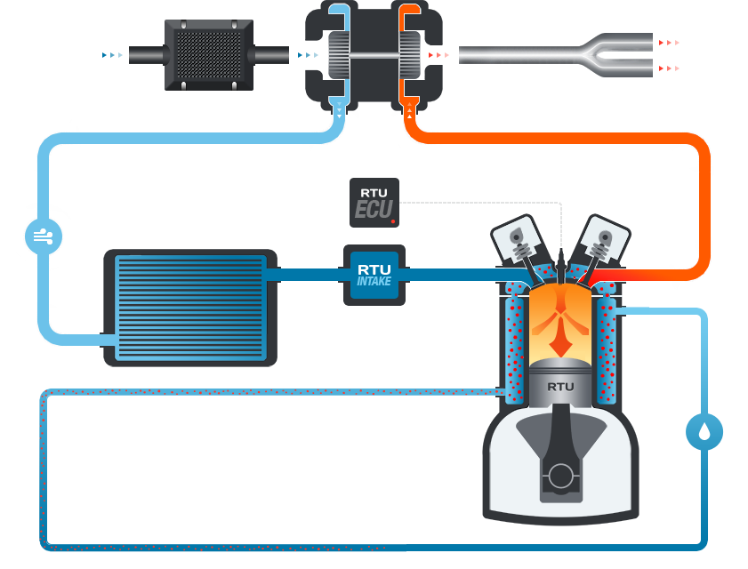

principe du frigo? air comprimé puis détendu?
en tout cas ça laisse rêveur...
C'est ce que je pense, mais ça ne me parait pas suffisant pour descendre à -20°C.
Le schéma de principe:
