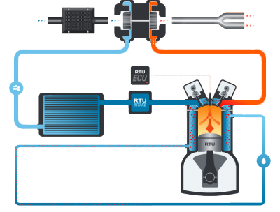

La société RTU aurait développé un système "pseudo adiabatique" afin d'augmenter drastiquement le rendement des moteurs.
Le système principal est basé sur une "boite" permettant de transformer l'air de la sortie de l'échangeur de 30°C (2,8bar) à -20°C à la sortie de cette boite. Je ne sais pas par quel miracle. :scratch:
Après quelques modifications moteur (admission, soupape, combustion…), la température du liquide de refroidissement ne dépasserait pas les 35°C évitant ainsi l'utilisation d'un radiateur.

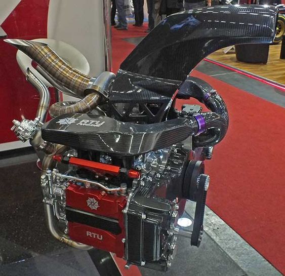

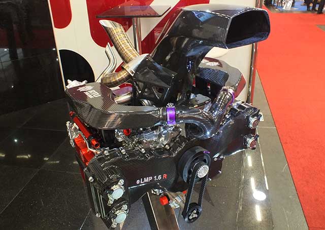

Ci-dessous un moteur Subaru 1,6L 550 HP développé pour la série LMP au Mans :

En tout cas, c'est beau ! Ils utilisent peut-être de l'azote liquide pour refriger l'air d'admission

Messages : 2386
Re: Moteur à combustion "pseudo adiabatique"
Y as pas comme un gros turbo au cul de la boite a air ? Elle viens peut être de la la depression permettant de descendre a -20°C

Oui bien sûr il y a un turbo puisque la pression d'admission est à 2,8 bar. C'est pour ça que je parle de "détente".
Messages : 2386
Pour moi il y a 3 turbo, le gros que l on voit on en devine un petit sur la premiere photo et j imagine qu il y a le même petit de l autre côté

Je ne vois qu'un gros turbo et 2 wastegate pour chaque sortie (droite et gauche) d'échappement.

Le schéma de principe:
