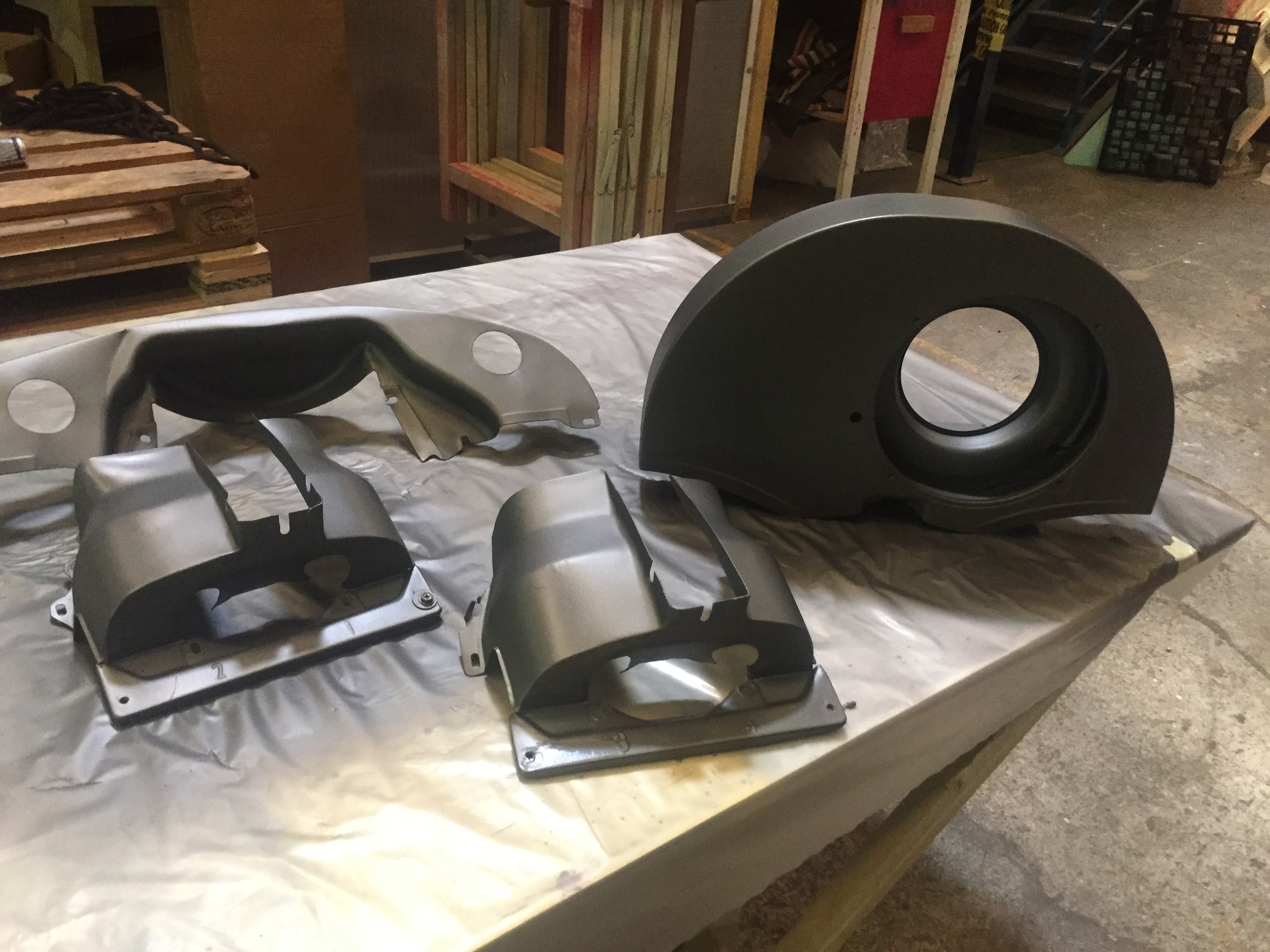

J’ai pas mal de boulot en ce moment donc peu d’avancées.
J’ai reçu pas mal de trucs, de quoi faire le circuit d’essence, le faisceau électrique, turbine et pied d’alternateur...
J’ai viré le radiateur d’origine, et monte un radiateur externe avec un ventilo de bécane, un thermostat et un thermocontact..
Et un coup de peinture: reniflard, pipes d’admission, pied d’alternateur et rampes d’injection en noir ;
Et les tôles moteur et la turbine en gris « jantes »
Et essai..
