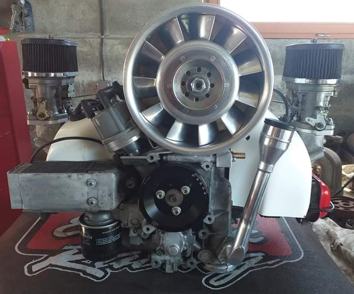

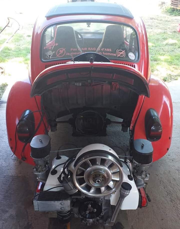

Sangle montée , alternateur reçu , turbine en place plus qu'à attendre la livraison de la demi coupelle et de la coiffe qui va servir de gabarit pour un coiffe tout aluminium cette hiver restera l'échappement à commandé ou fabriqué en inox :thumb:

Avec quoi as-tu nettoyer ta turbine + hélice ? Papier à poncer ? Si oui tu as fait quoi comme grain ?
Pour l'échappement si ca te démange trop, il y a les collecteurs pour les silencieux t-birds qui ne sont abordables. Il te reste à raccourcir tes boîtes de chauffes.

Ponçage 240 ,400, 400 mouillées, scotchbrit rouge équivalent à du 600 puis 1000 à l'eau 3000 trisac et pâte de polissage blanche bleu et rouge de chez 3m :-D je vais regarder ça pour l'échappement :thumb:

fenix a écrit :pâte de polissage blanche bleu et rouge de chez 3m :-D
C'est du dentifrice ? :lol:
Merci pour les informations sur le papier à poncer. :thumb:
Le résultat est superbe sur ta turbine.

C'est la même chose que ça ils ont changé la couleurs sur les nouveaux

Coiffe reçu merci bug art :thumb:

Du coup tu fais quoi pour le radia d'origine?

Je le conserve et radiateur supplémentaire devant dans la jupe avec le sandwich :thumb:
