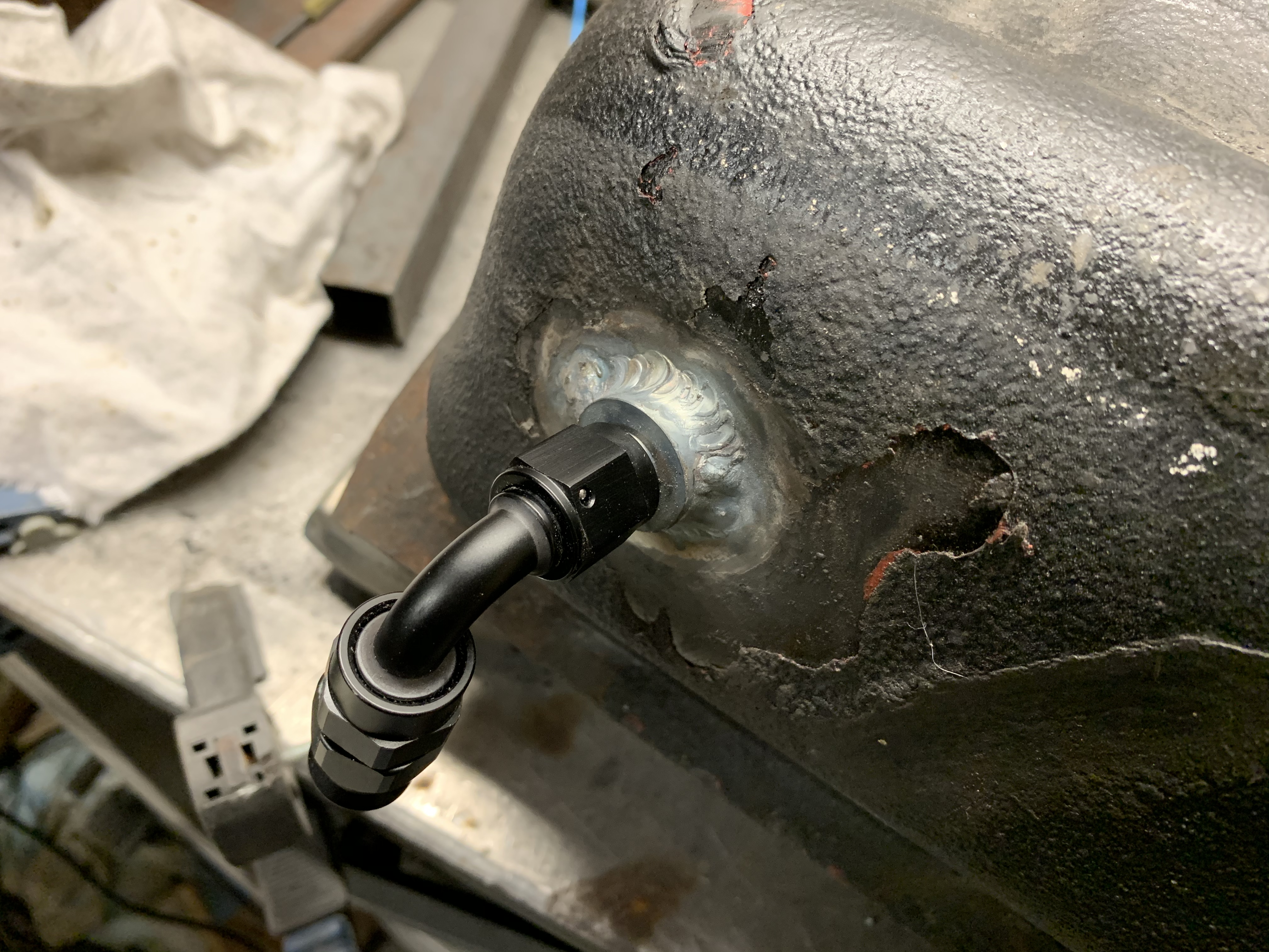

Re: 1300 ´76
J’ai pas mal de taf en ce moment, donc peu de temps.
J’ai quand même pu avancer un peu, j’ai modifié le réservoir pour pouvoir le remettre à sa place d’origine, et j’ai du le découper nettement plus que ce que j’avais prévu !..
Re: 1300 ´76
Un bon test d étanchéité maintenant

Re: 1300 ´76
C’est clair! Et je vais lui mettre un antirouille réservoir restom !
Re: 1300 ´76
Toujours au top ton boulot.
Moi je ne suis pas encore au top en soudure et l'étanchéité n'est pas encore présente sur mon travail. Ca m'impressionne toujours les soudeurs qui travail sur des pièces où il y a besoin d'étanchéité.

Attends je sais pas encore si c’est étanche, je vais tester tout à l’heure!
- Messages : 3598
Re: 1300 ´76
Déjà commence à souder au gaz ça change la vieElPax a écrit :![]()
.... Ca m'impressionne toujours les soudeurs qui travail sur des pièces où il y a besoin d'étanchéité.

C’est clair !Alex a écrit :Déjà commence à souder au gaz ça change la vieElPax a écrit :![]()

La preuve c’est pas étanche
Ça goûte à 3 endroits, mais rien de bien méchant !

J’ai aussi soudé un raccord pour le retour...

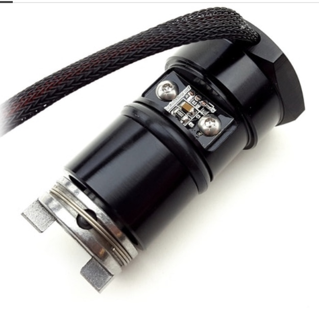

J’ai une question pour ceux qui maîtrisent l’électronique :
Je suis en train de changer de projet pour le calculateur, et passer sur un challenger 6, afin de pouvoir être en injection séquentielle, et allumage statique.
Pour le capteur de position d’aac, je voudrais faire comme ceux de thedubshop, c’est à dire à la place de l’allumeur.
J’ai commencé à usiner un vieil allumeur, et j’aurais voulu savoir quoi mettre comme capteur, et aimant..
Photo pour l’exemple...

pourquoi prendre une gestion obsolette telle que la challenger 6?
je passe en Speeduino "pour tester" et c'est déja plus instictif et fait les fonctions dont tu as besoin (y'a plusieurs cartes suivant les besoins).
je serait en simple semi sequentielle car je voulais pas me faire chier a passer ce capteur de phase, et j'utilise une bobine jumostatique qui vient du kit cb performance.
demarrage cette semaine pour moi
sinon n'importe quel capteur VR fait l'affaire (capteur ABS, aac ou crank)
