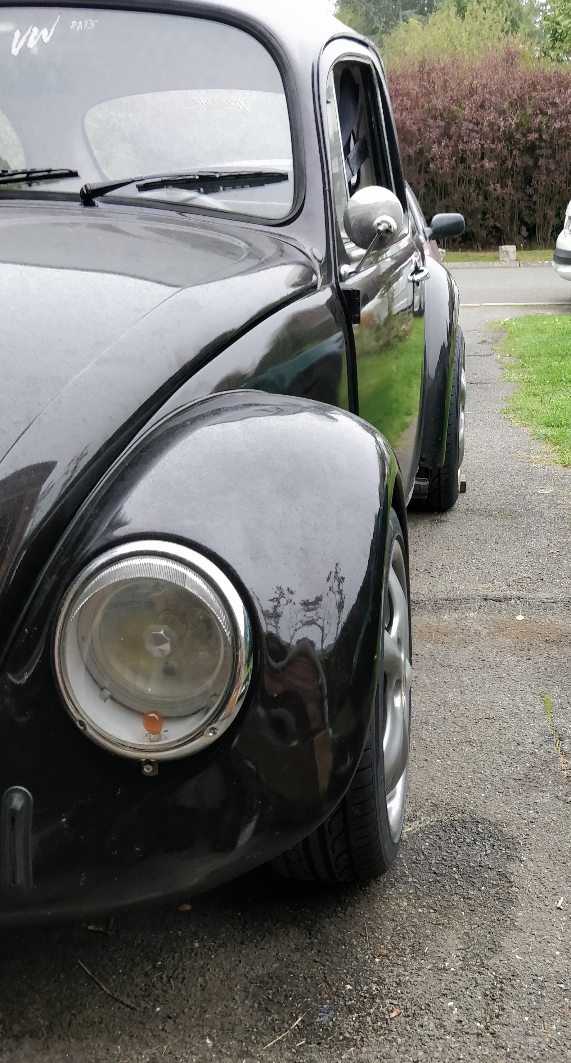

Des news, c'est monté :boire:
Final
Final

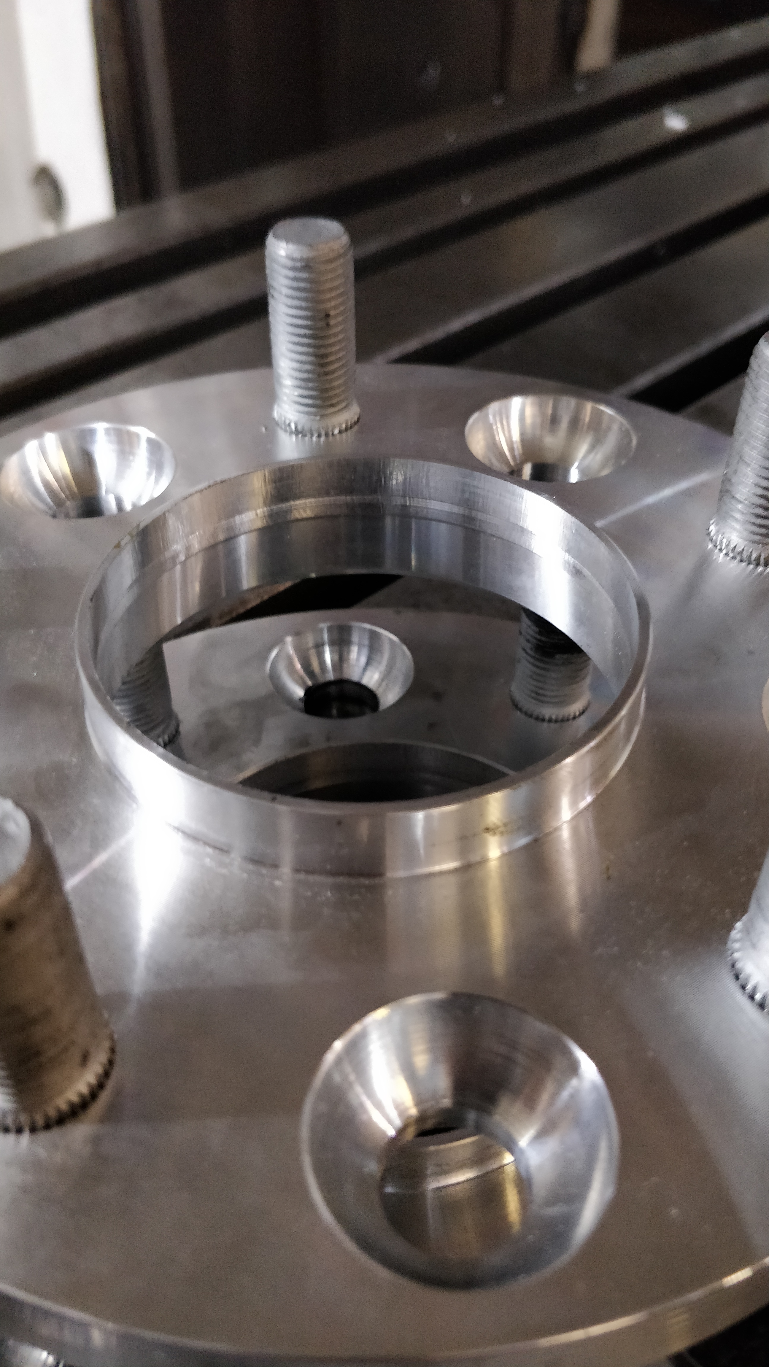

Donc voila, derrière sans calles, devant avec 15mm, calles que j'ai dû reusiner pour le moyeu 944ph1.
Comme je suis toujours en trompettes il faut encore tout rabaisser et/ou tasser un peu.
Usinage
Usinage

Pas mal du tout, et juste a fleur d aile. :thumb:
Messages : 2684
Re: Jantes porsche 17" sur 1200 a rotules
Il faudrait que tu nous présente cette 1200 elle à l'air superbe.
Finalement c'est niquel. :thumb:

Merci, mais comme on dit belle de loin ... :lol: la qualité d'une peinture dans le jardin par un non peintre.
Il me faudra mettre un petit coup de roller fender devant car j'ai un rebord d'aile de 2cm a l'avant :|
