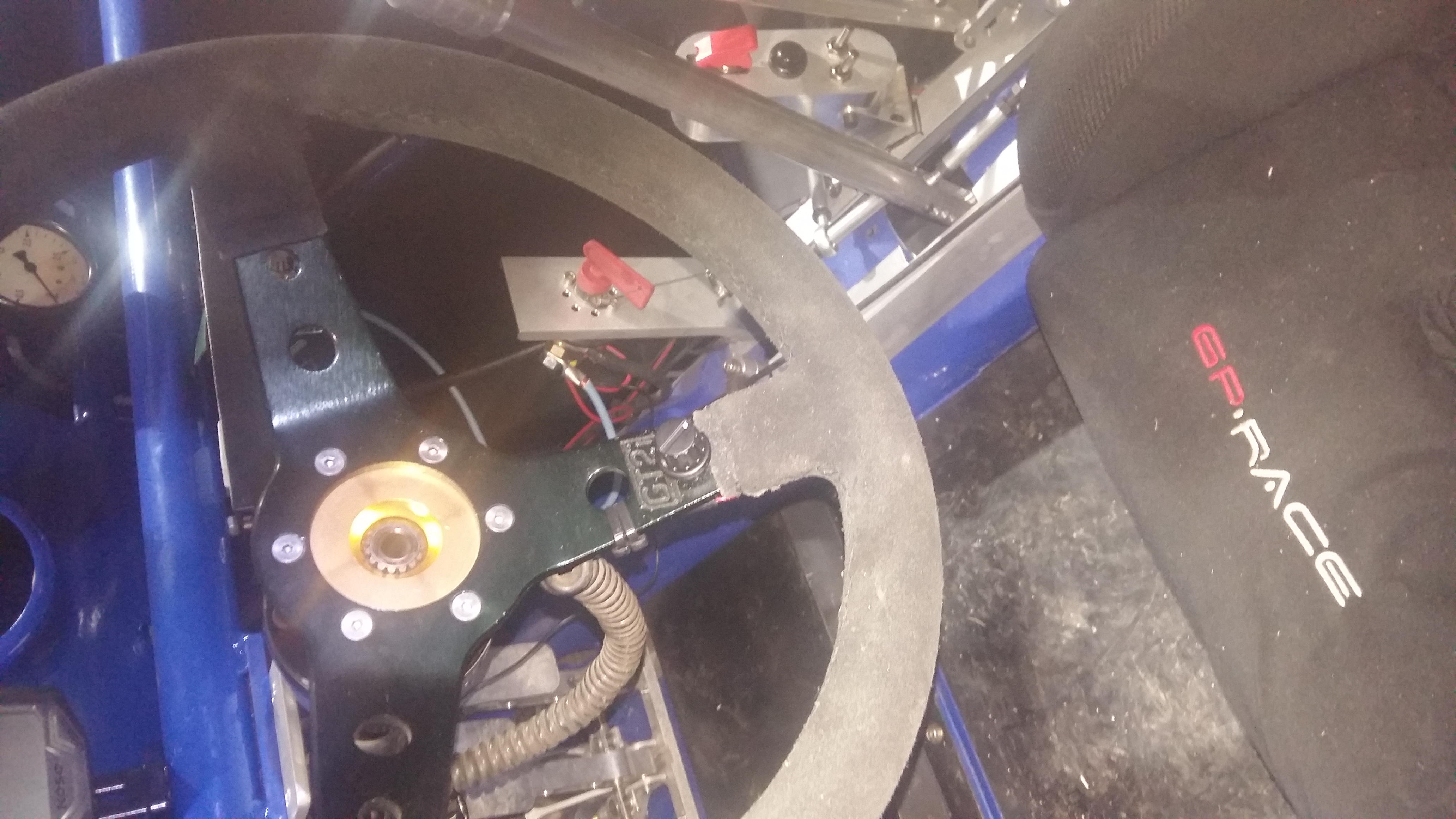

Montage DA terminer , un seul mot magique
Je pue essayer quand statique , incroyable l efficacité
Pouvoir tourner son volant d un doigt
Petit délire perso le potar de réglage de dureté sur le volant façon " volant de F1 "

je kiff bien le délire du potache sur le volant
