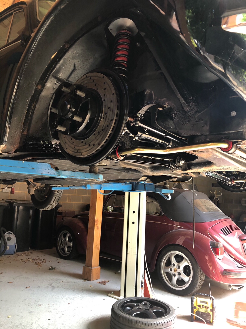

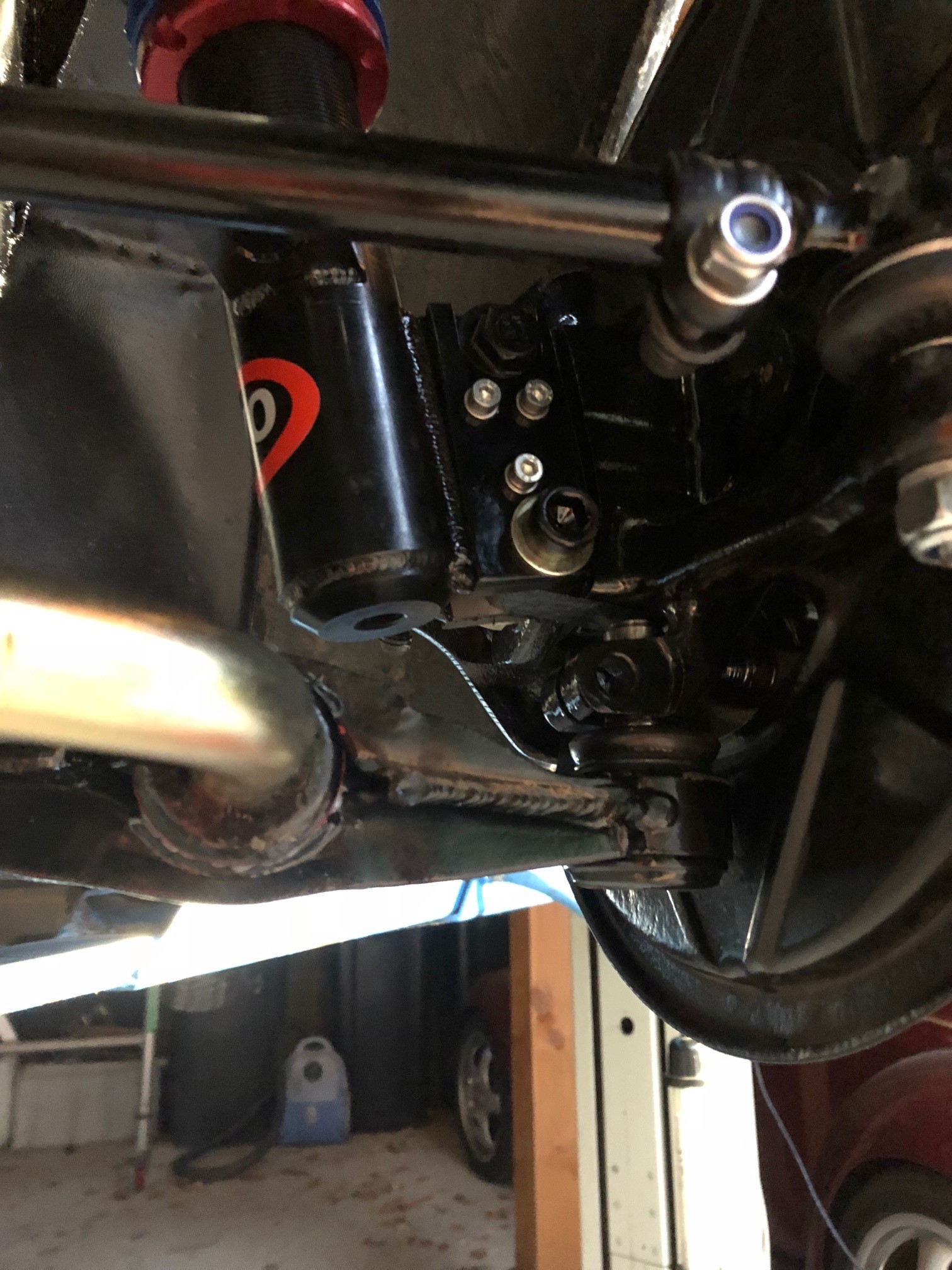

Quelques nious sur l'état d'avancement du train avant:
- Un bon coup de propre sur la créma avec un nouveau soufflet, les barres de direction neuves et rallongées de 50mm et un nouveau cardant de direction.
- Combinés filetés achetés chez Lee Arnold (L.A.P uk) en Avo, avec chappelles d'amortisseur a rotules GWD (on gagne un poil de carro et de chasse). J'ai ajouter deux plats pour monter la vis aux rondelles excentriques pour le réglage du carrossage car pas dispo d'origine sur les Avo.
- Freins 944 ph1 (pour commencer :wink: )
Il me reste deux/trois babioles comme le spoiler Kamei, le radia ainsi que passer les durites d'huile.
Mais elle pose sur ses roues :thumb:

Bas mon cochon!! c'est de toute beauté :thumb:
tu as oublié le nouveau maitre cylindre aussi :D

20,64mm, ref voiture Francaises, qui s addapte tres facilement moyennant le raccourcissement de la tige d une petite 15aine de mm. Quelques chipots avec les rigides de freins conservés d origine, et ca devrait le faire
Ref LPR 1228
... et grosse barre stab Kerscher évidemment, la question ne se posait meme pas

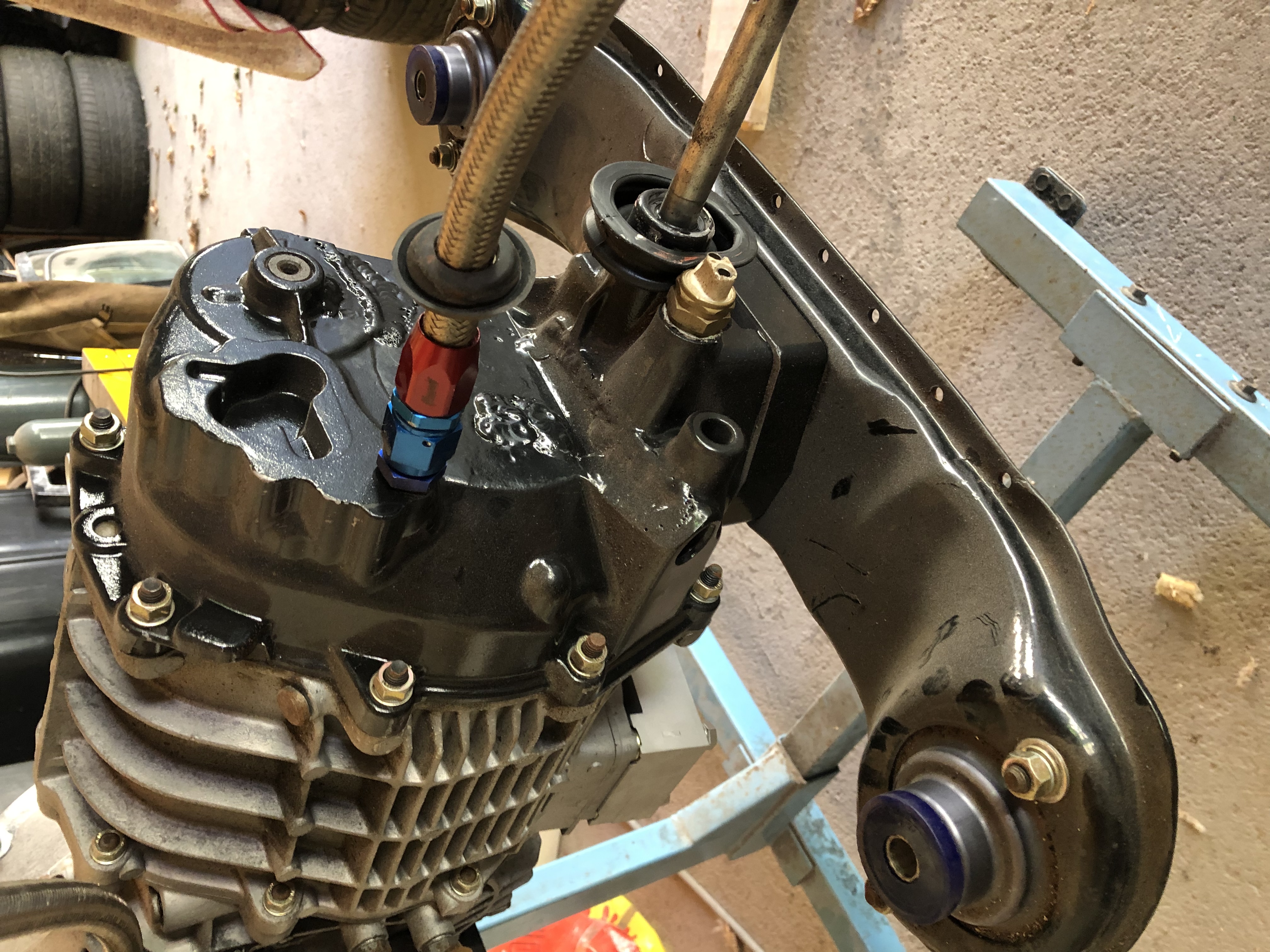

Quelques news du front pour faire vivre notre site GL.
La boite 915 avec son injection d huile, autobloc, et tout et tout est dedans.
Les cardants provisoires « cox » sont passés par la case usinage pour recevoir les noix de T2 en 100mm

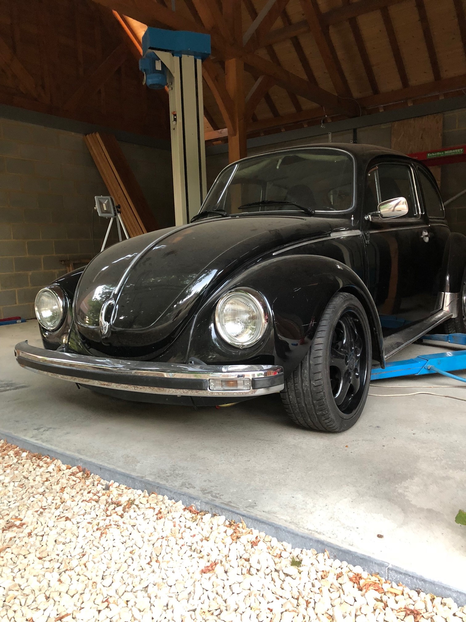

Du coup, sur ses roues trains roulants montés, elle a pris la direction de la carrosserie
Re: Black Scud
Et le retour est prévu pour quand ?
