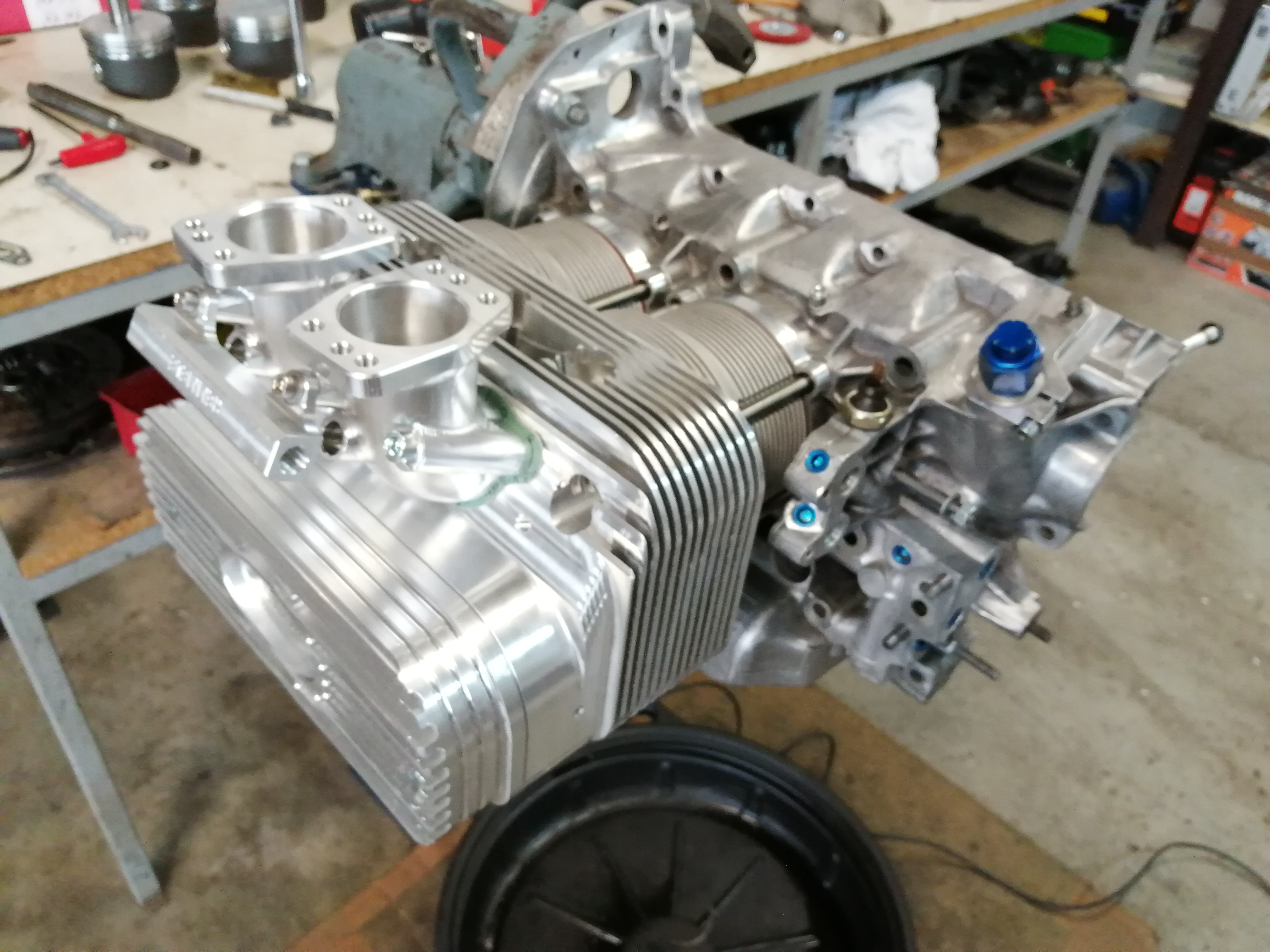

Tout était équilibré. Les pistons JE et bielles Pauter étaient parfaits sur la balance et la ligne d'arbre a été équilibré. Je n'ai pas fait de burns, départ type drag, roulé en slick, rien de spécial pour casser le vilo mais ce qui est sur c'est que le prochain n'est pas un vilo ressoudé mais forgé.

pas de bol, mais de mémoire, a l'époque c'était de le problème récurrent chez Eddy avec les grosses cylindrées…
maintenant avec un vilo forgé ça devrait le faire a condition d'en prendre un bien mais c'est cher…

Elles sont superbes ces culasses :boire:

Ohh, superb: LN Nikasils, Remmele billet heads :thumb:
Quelle arbre/camshaft?

Tu remonte quoi comme vilebrequin ?

Airspeed a écrit : 13 avr. 2020, 18:34 Ohh, superb: LN Nikasils, Remmele billet heads :thumb:
JPM close to a 86C
Re: Superflo's 1303
dirty-pierrot a écrit : 13 avr. 2020, 18:53 Tu remonte quoi comme vilebrequin ?
84mm AA forgé

Superflo a écrit : 13 avr. 2020, 19:23
JPM close to a 86C
113 ?
