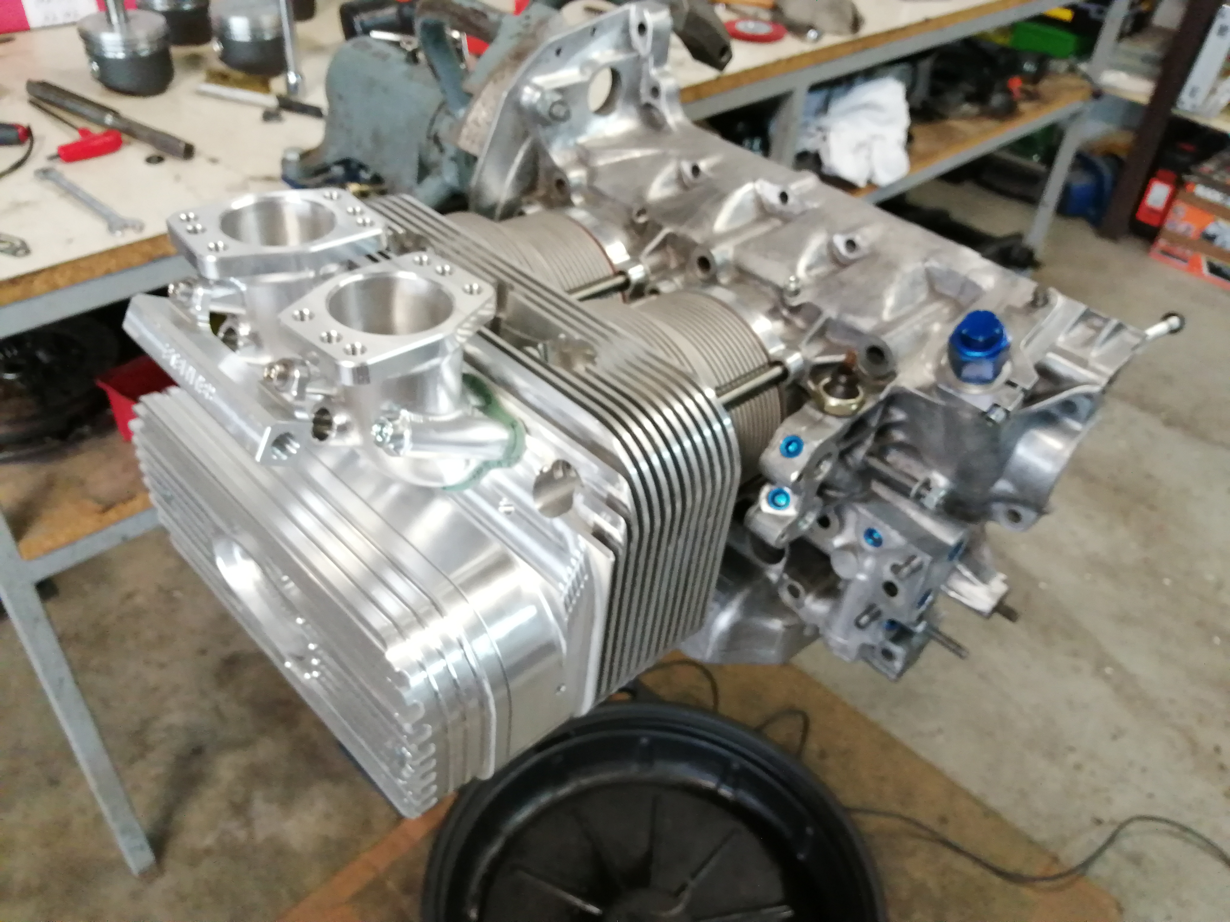

C'est beau !!
Messages : 2673
Re: Superflo's 1303
Elles sont superbes ces culasses :boire:

Ohh, superb: LN Nikasils, Remmele billet heads :thumb:
Quelle arbre/camshaft?

Tu remonte quoi comme vilebrequin ?
Re: Superflo's 1303
Airspeed a écrit : 13 avr. 2020, 18:34 Ohh, superb: LN Nikasils, Remmele billet heads :thumb:
JPM close to a 86C
Re: Superflo's 1303
dirty-pierrot a écrit : 13 avr. 2020, 18:53 Tu remonte quoi comme vilebrequin ?
84mm AA forgé

Superflo a écrit : 13 avr. 2020, 19:23
JPM close to a 86C
113 ?
