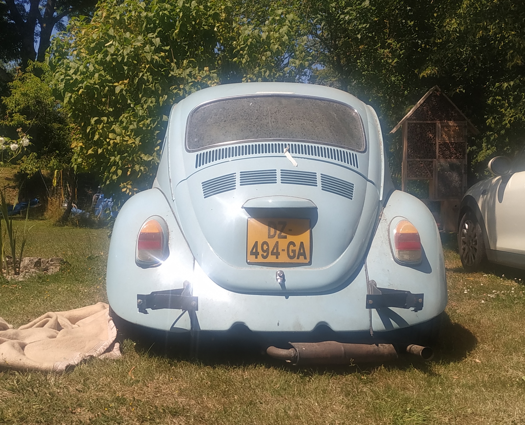

Je crois que j y suis allé un peu fort sur le rabaissement arrière :mrgreen:

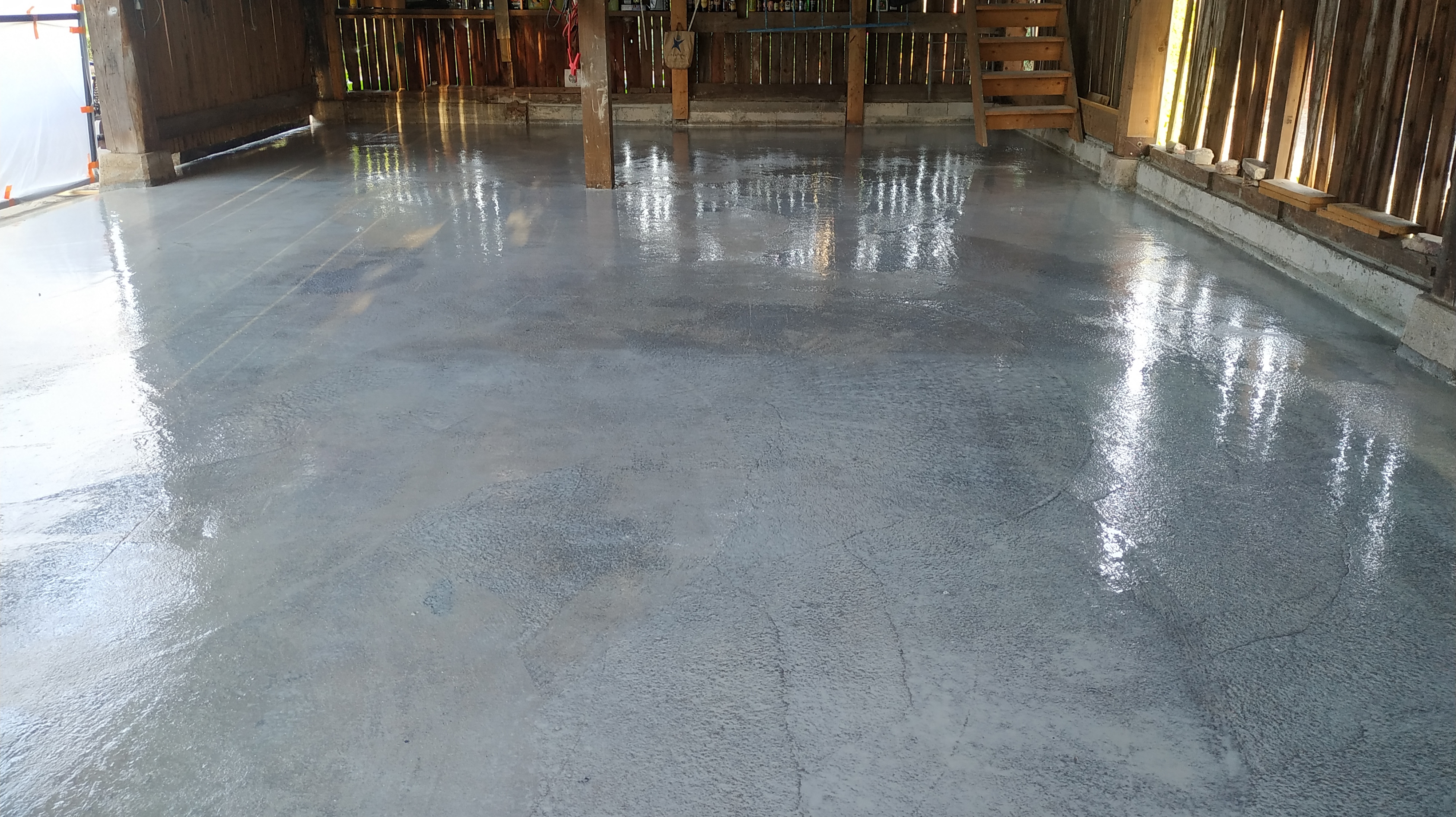

Et dans un autre registre j ai enfin posé la résine sol dans le garage.

Re: White lady
Message par playeur3 »
T'as fait 1 cran je pari.
Je trouve ça trop bas aussi, perso je fait +5 - 5 ou +6-6, ça fait 1/2 cran quoi

top la résine :thumb:

playeur3 a écrit : 31 juil. 2020, 09:09 T'as fait 1 cran je pari.
Je t avoue que je suis perdu avec les barres, quand je les ai démonté elle sont sorties sans que je puisse repérer leur position et depuis je suis passé sur des 944.
La il faudrait que je mesure la hauteur du sol a l aile et que j en déduise de combien je veux recranter?

Alex a écrit : 31 juil. 2020, 09:37 top la résine :thumb:
Ouais ça rend pas mal au final, ça resite aux hydrocarbures quand c est sale un coup de jet d eau. Et au prix où je la touche je vais pas me priver, mon seul regret c est de pas l avoir fait quand la dalle étais fraîchement coulée, la elle a vécu y as quelque trace d huile mais bon ça le fait.
playeur3
Re: White lady
Bonne chance pour trouver la bonne hauteur...
Sinon tu peux passer en combiné fileté à l'arriere
Re: White lady
playeur3 a écrit : 31 juil. 2020, 21:53 Bonne chance pour trouver la bonne hauteur...
Je sens que ça va finir comme ça, c étais dans les plans mais y a un budget non négligeable entre les combiné et les platine rotule unibal.....
