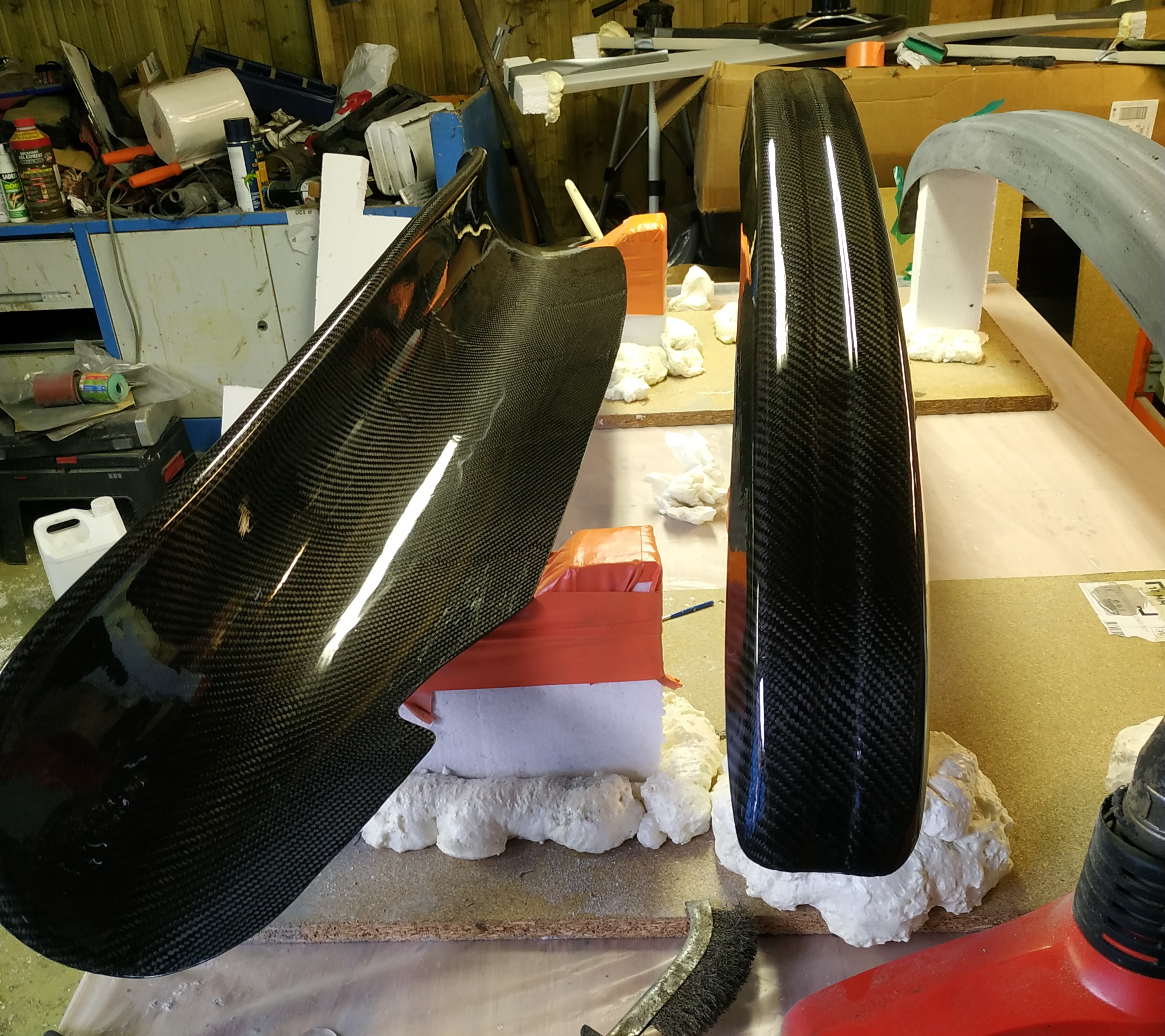

Merci merci :oops:
Je viens juste de détourer le spoiler et j ai pas pu résister a l envie de le monter a blanc, il est pas nettoyé ni ajusté.
D ailleurs aucune pièces n est encore finie, il faut que je fasse le glaçage (peut être lundi) et le vernis.
D ailleurs l autre pare chocs est en cours de poly sous vide.
Et pour ceux qui avaient demandé voilà ma tête de gars heureux.

J ai repris le composite il y a une dizaine de jour.
Après avoir nettoyé les pièces, il faut poncer, passer une couche de résine, puis reponcer puis de nouveau une couche de résine et ensuite vernis (plusieurs couches).
J en suis à la deuxième couche de glaçage ( couche de résine).
Premier ponçage brut
Deuxième glaçage
Deuxième glaçage
Deuxième glaçage
Deuxième glaçage
