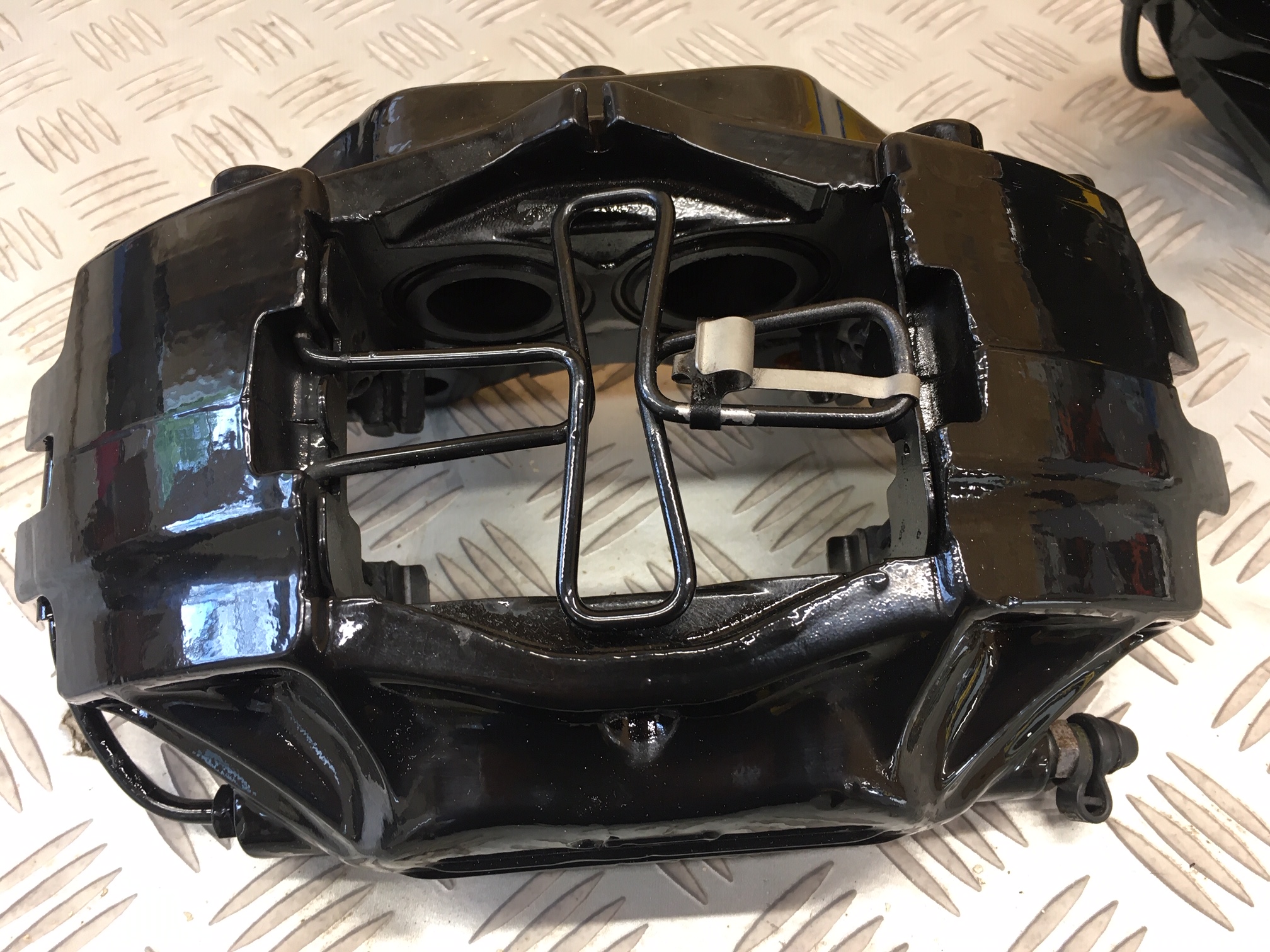

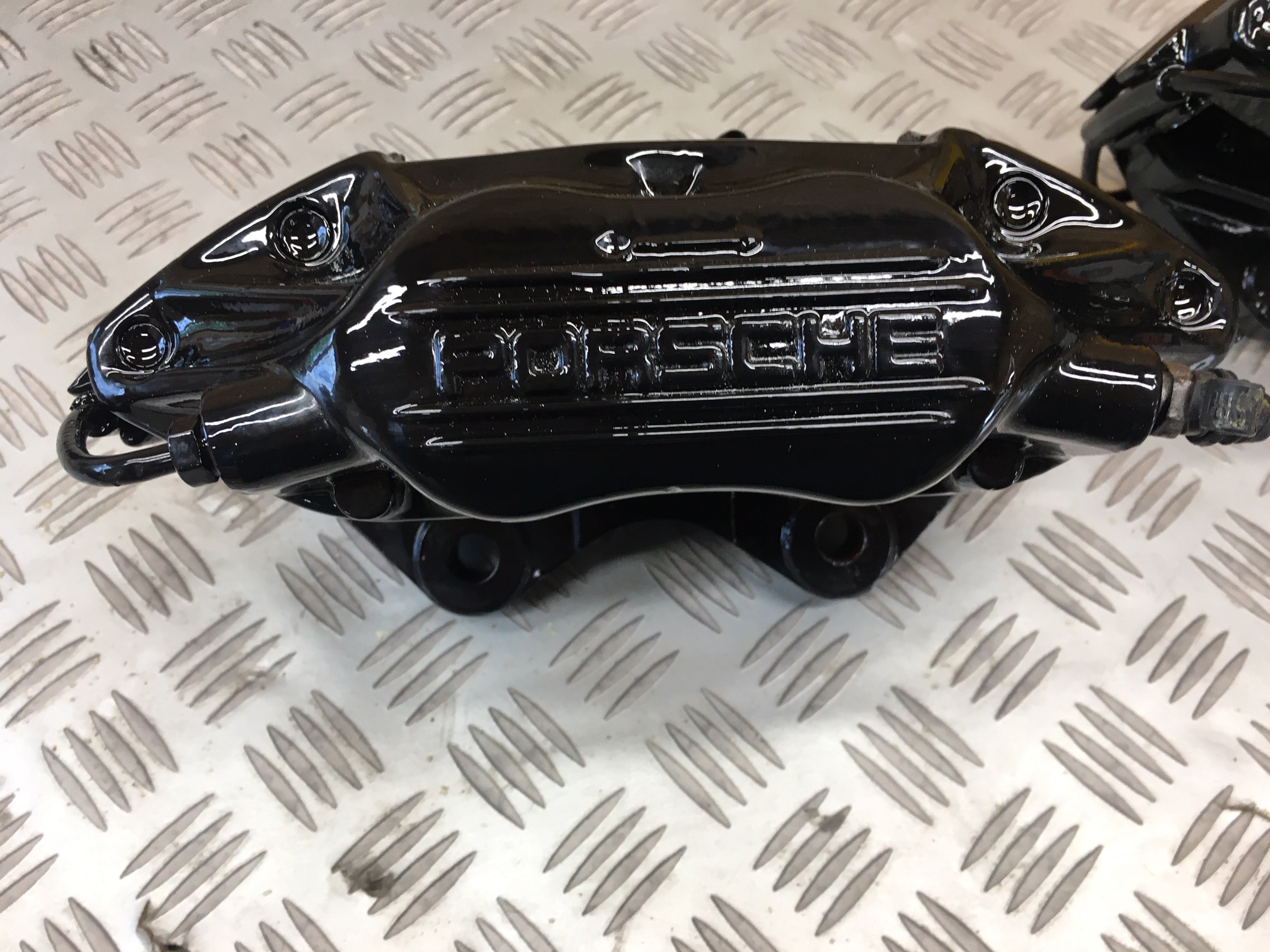

Perso, les étriers ont été sablés puis repeints à la Foliatec.
Messages : 6159
Re: White lady
Mais ceux ci ne sont pas des flottants, grande différence !

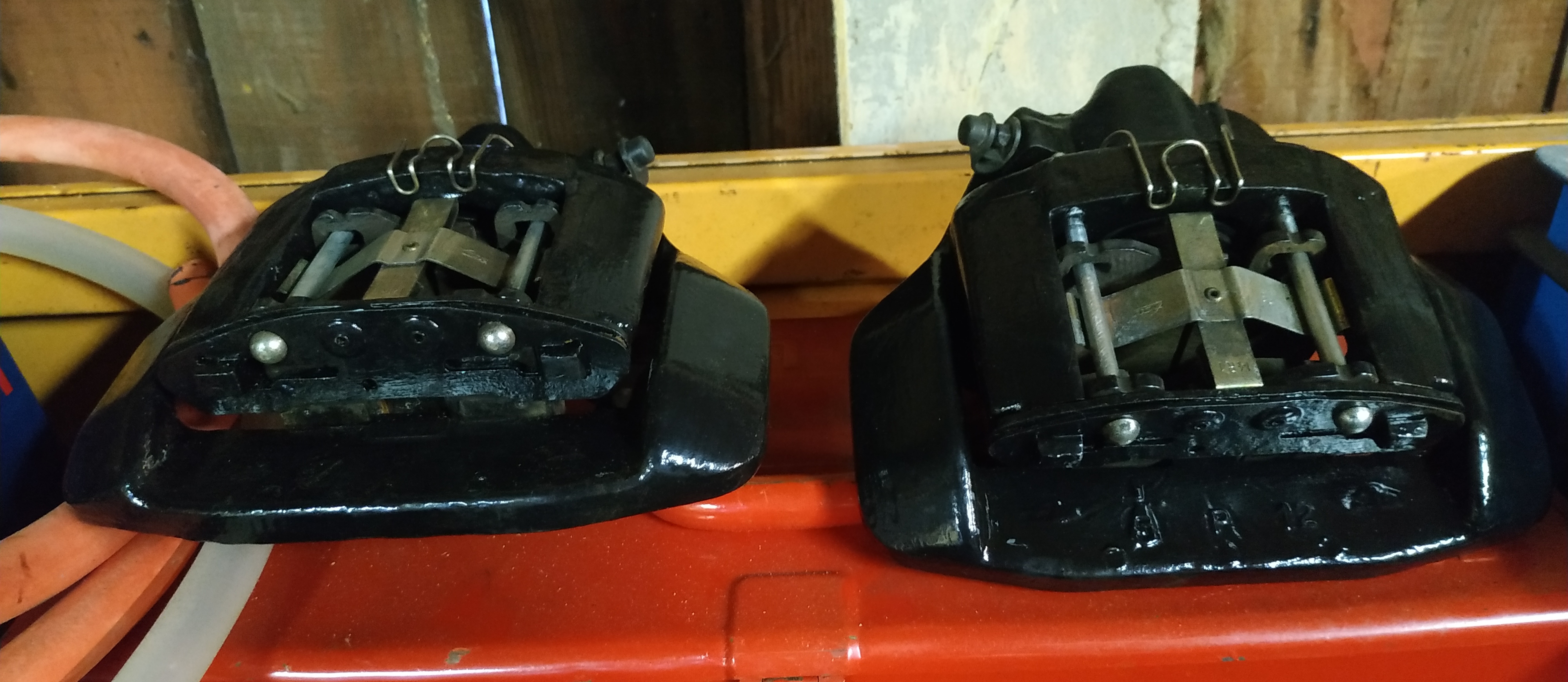

Petite question, as tu bien respecté l'orientation des pistons lors du remontage de ceux ci, pour éviter les vibrations au freinage?
Messages : 2392
Re: White lady
fred1303 a écrit : 08 nov. 2020, 23:13 Petite question, as tu bien respecté l'orientation des pistons lors du remontage de ceux ci, pour éviter les vibrations au freinage?
J ai qu un seul piston par étrier. Et il a une seule position de montage d après ce que j ai put voir.
