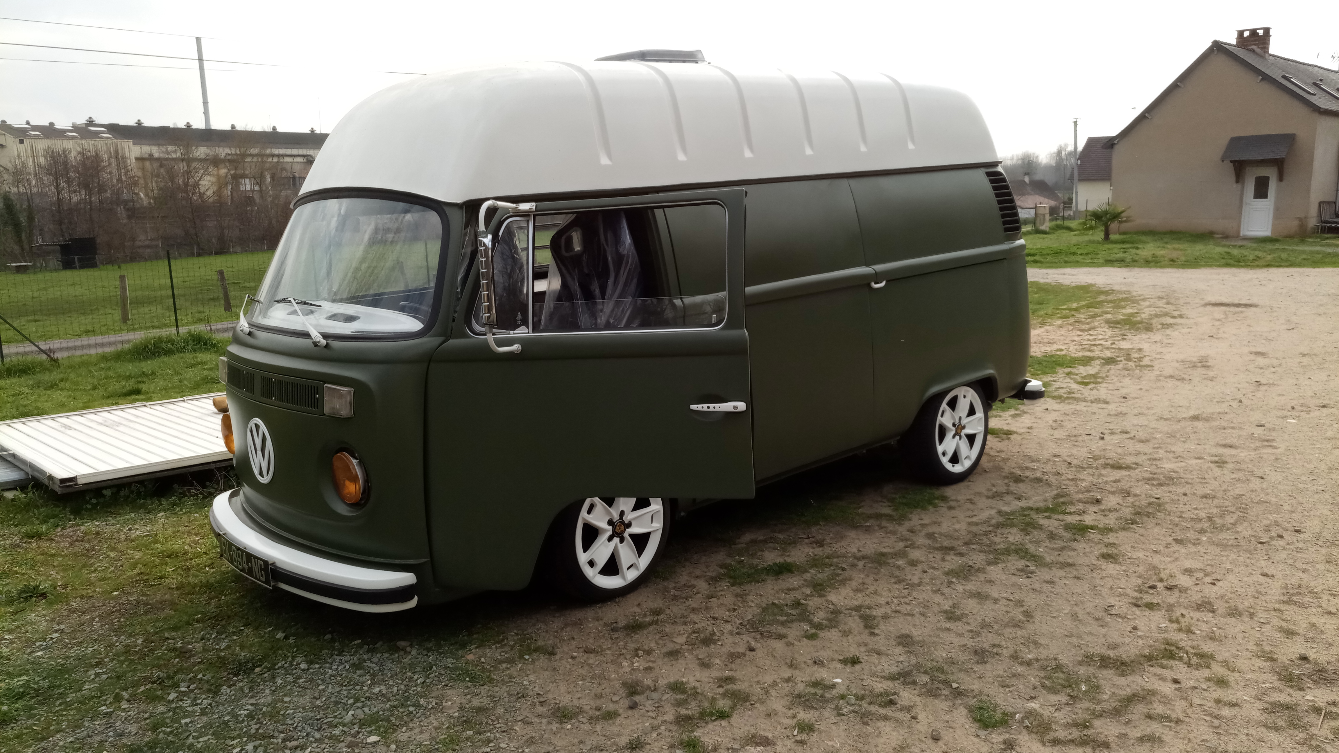

HIgh roof 76

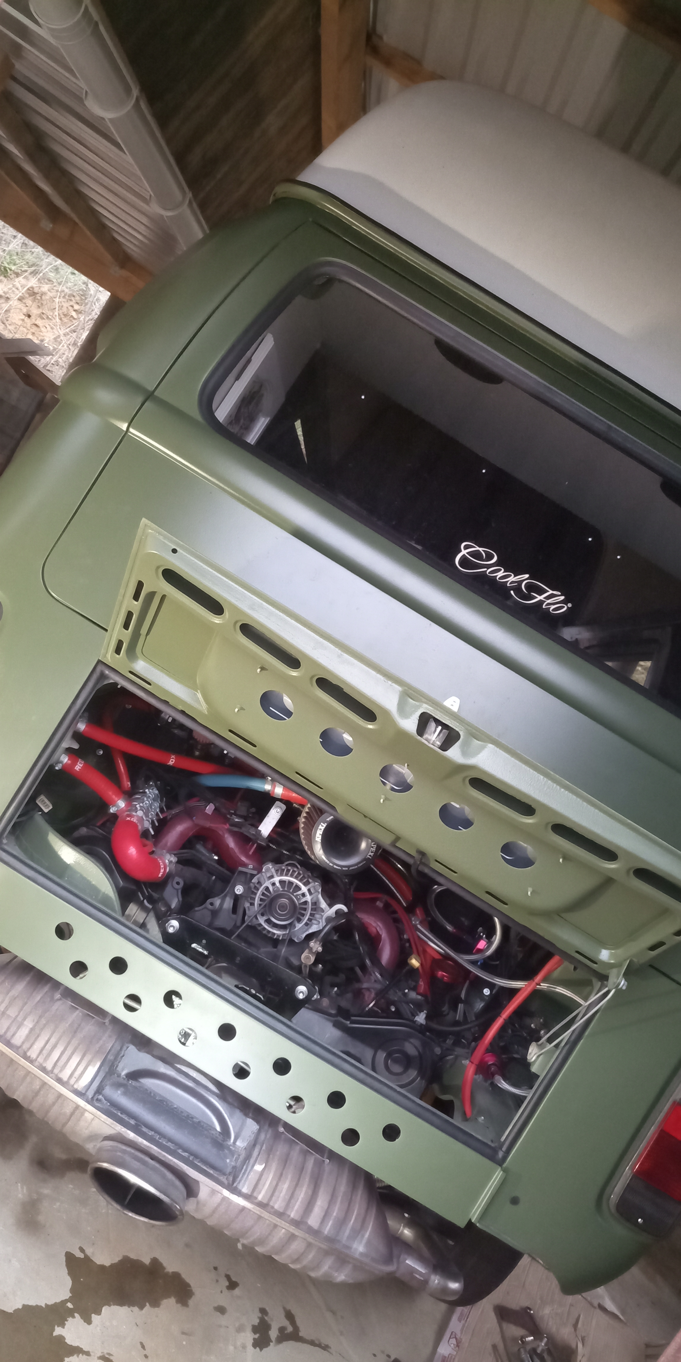

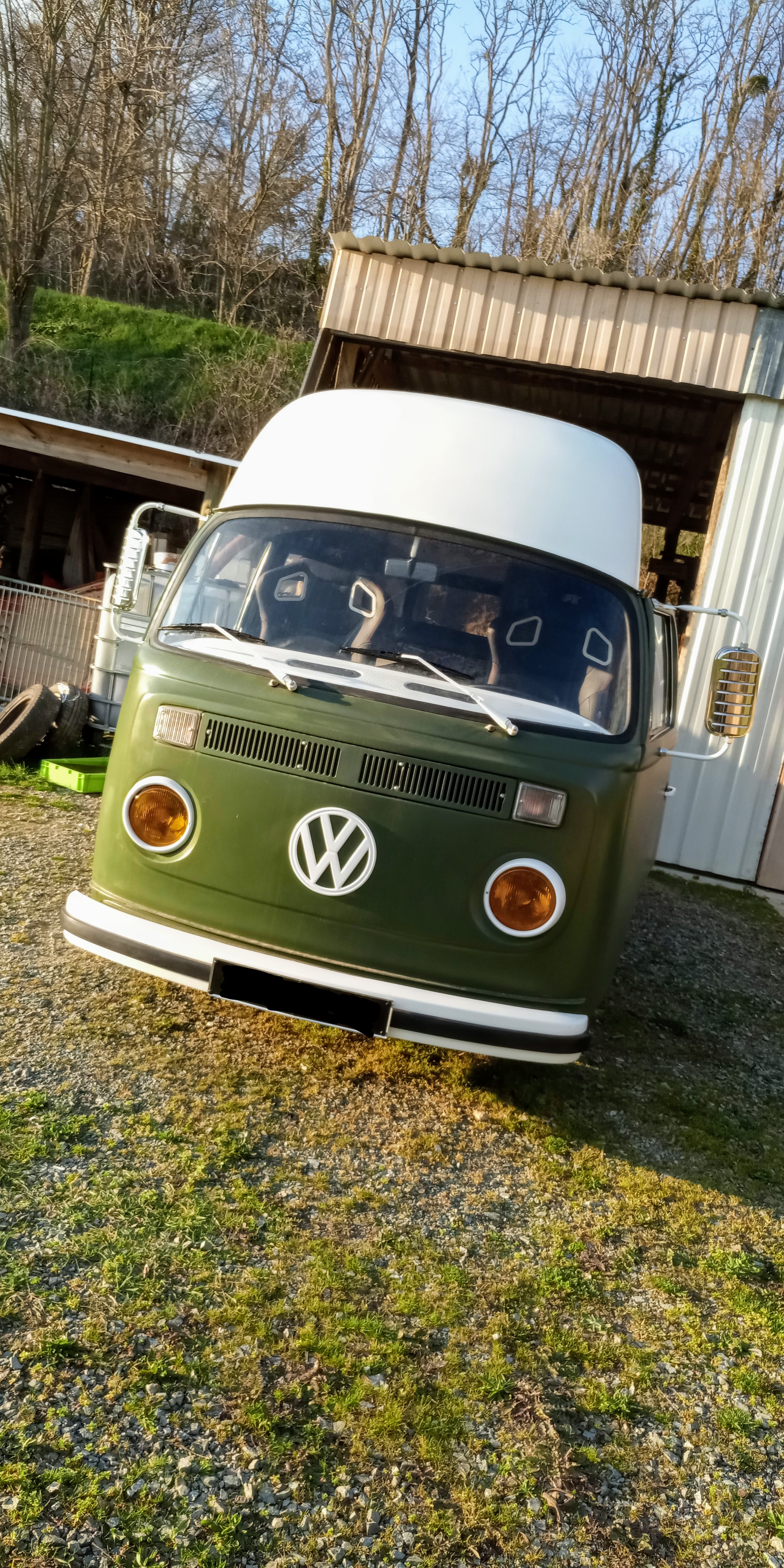

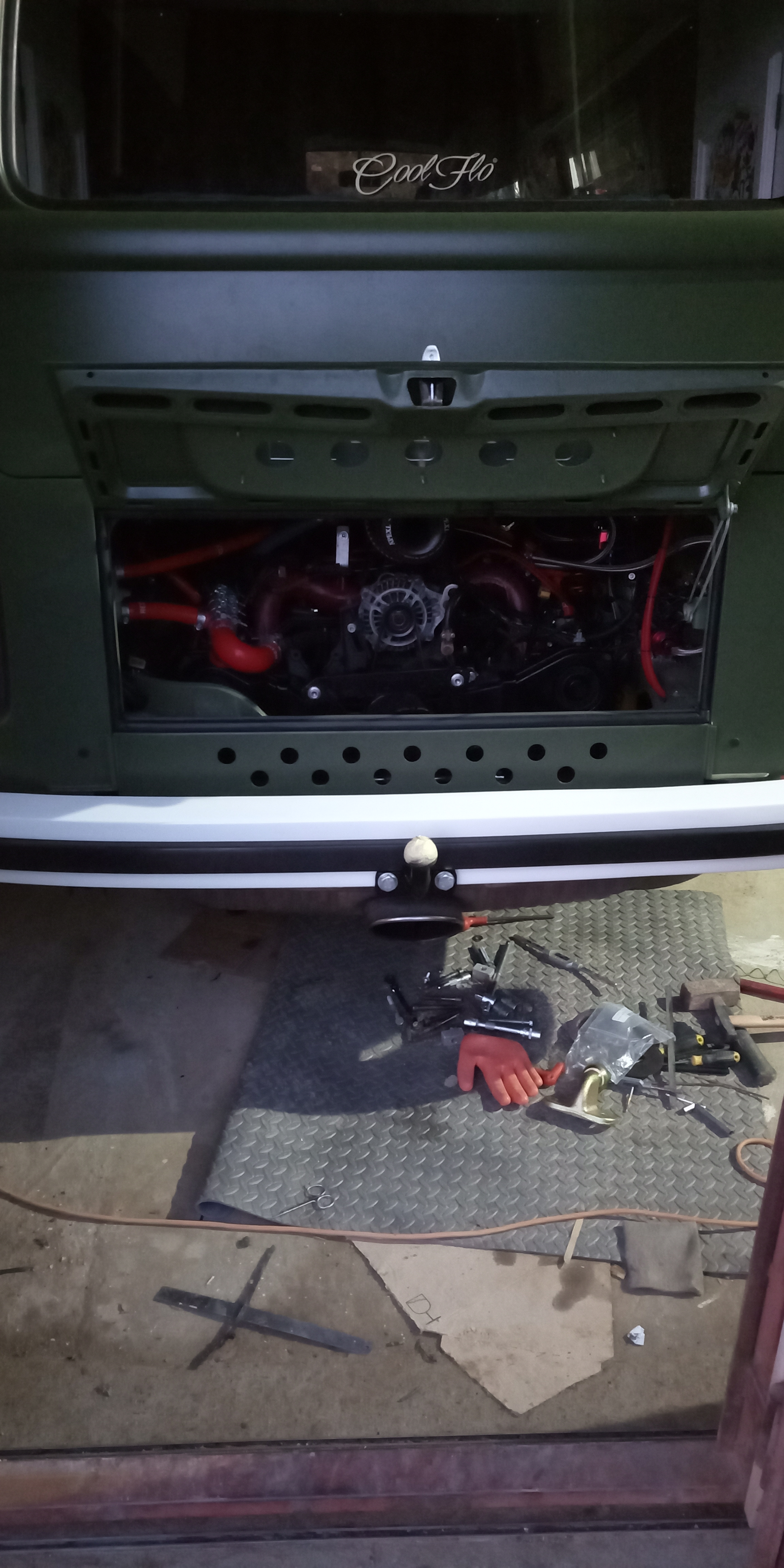

Bon mes problèmes de démarrage sont régler cela venait d'un relais défaillant après avoir changer la batterie les 4 bougies mais bon sa c'était prévu de tout façon du coup pas de montage de hi torque car il démarre au quart de tour comme sa on verra si sa dur
On continue un peu le remontage la distribution est faite

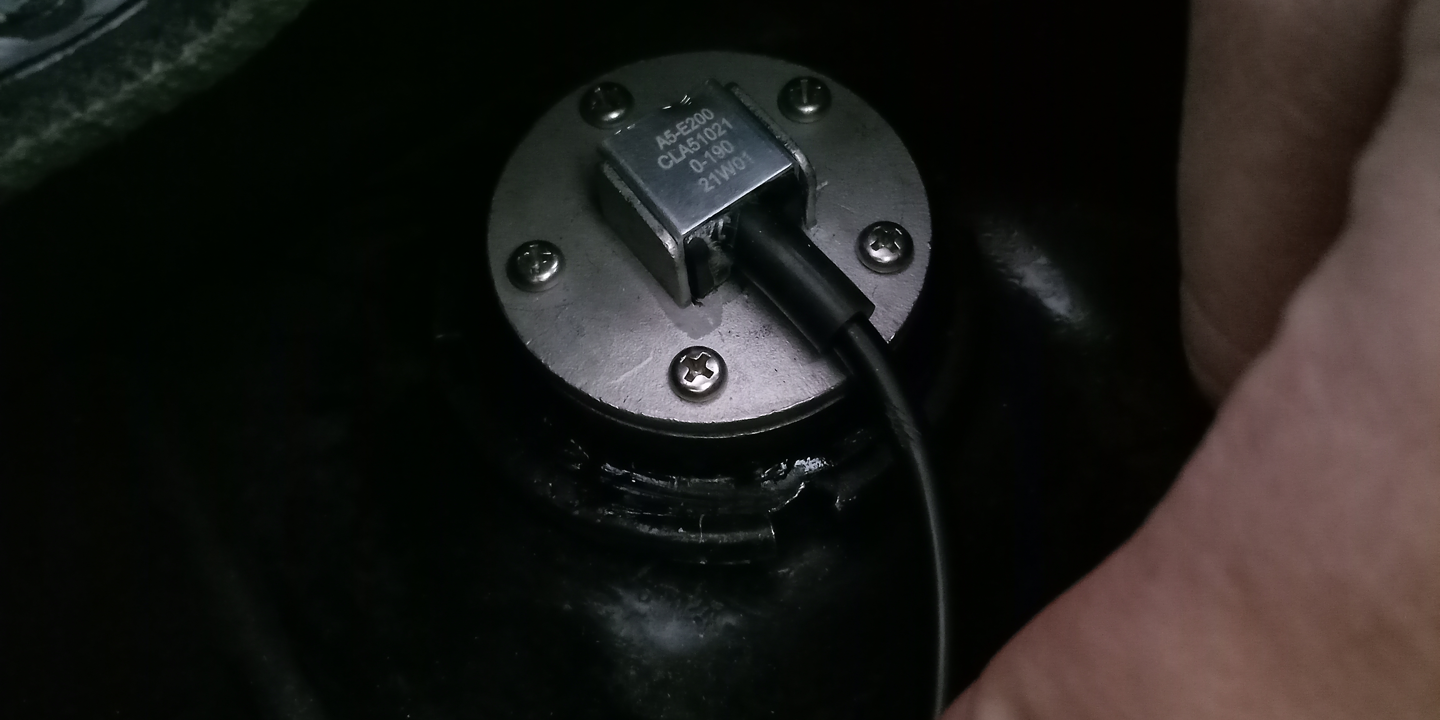

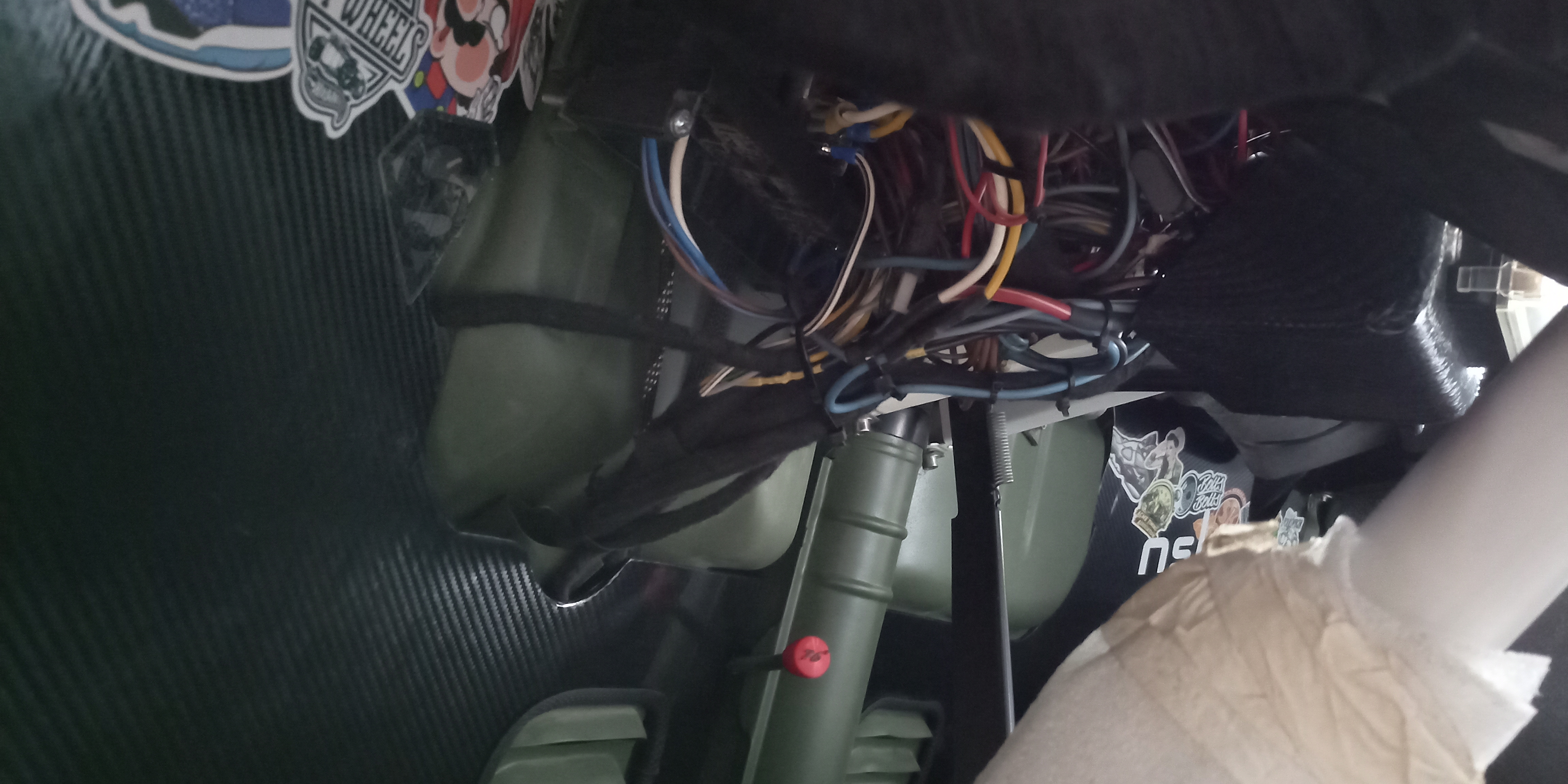

Je suis entrain de monter un manomètre de jauge a essence car mon stabilisateur est grillé et puis quand je vois le nombres de post sur les souci de jauge sur bay sa ma pas donné envie de m'embêter donc on change tout
Je monte par sécurité une deuxième batterie qui servira juste pour le chauffage additionnel comme sa pas de risque de non démarrage et pour la charger je mettrais un chargeur en maintien de charge qui me l'a rechargera quand je serais branché en camping en 220v

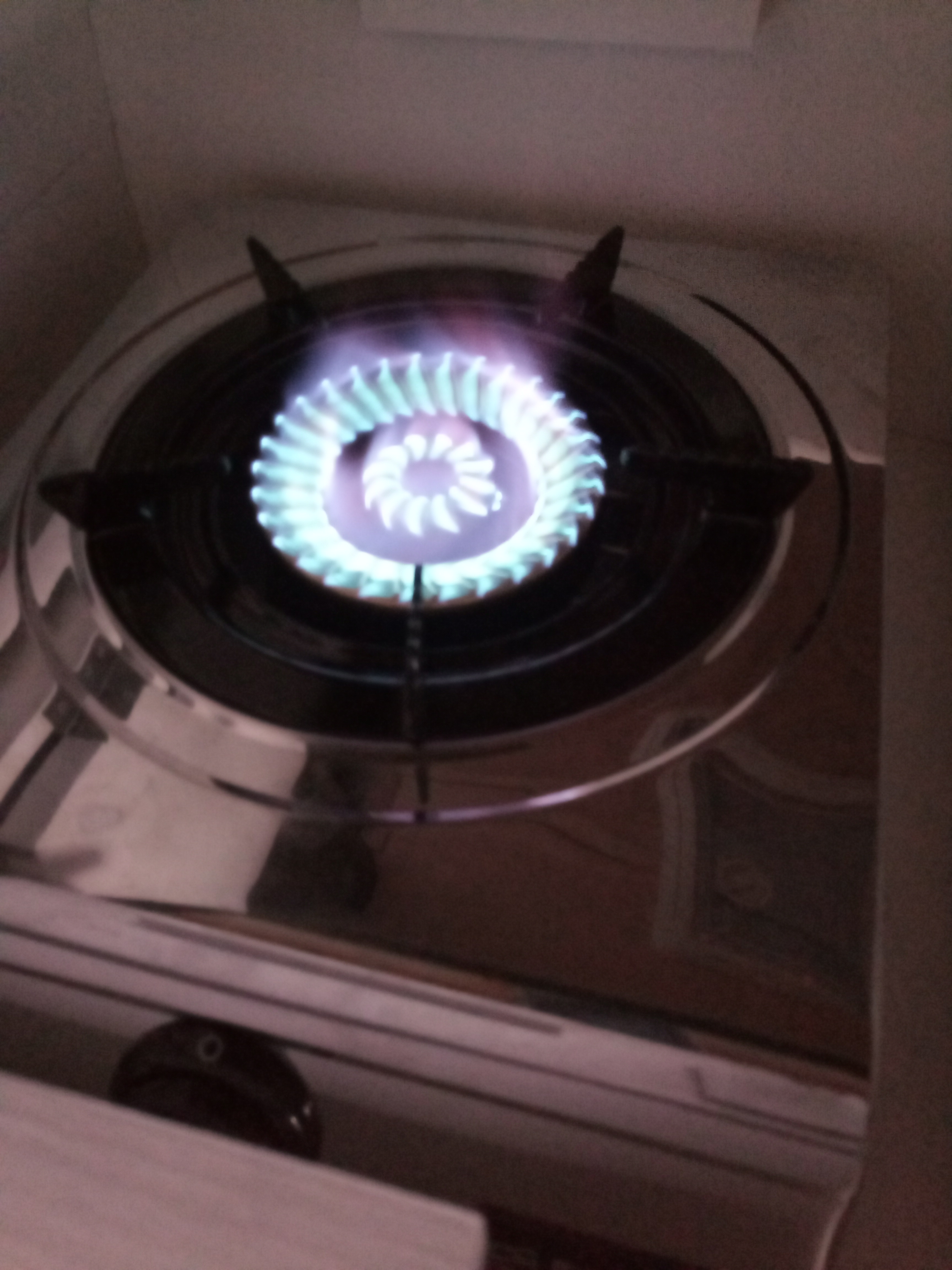

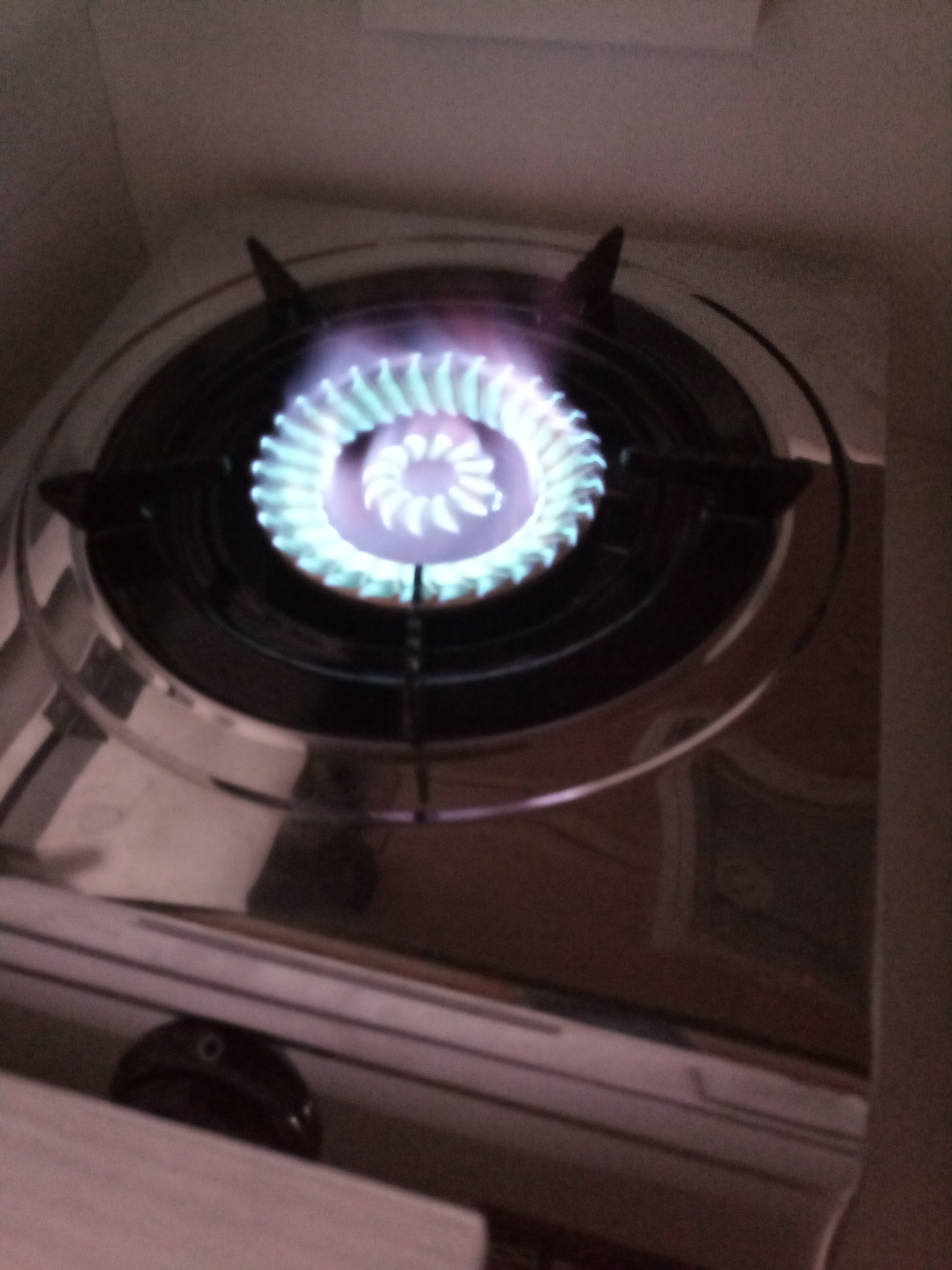

Tu devrais mettre des fusibles sur la plaque à induction elle prend feu
Oui j'ai vu la porte...

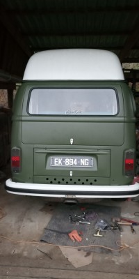

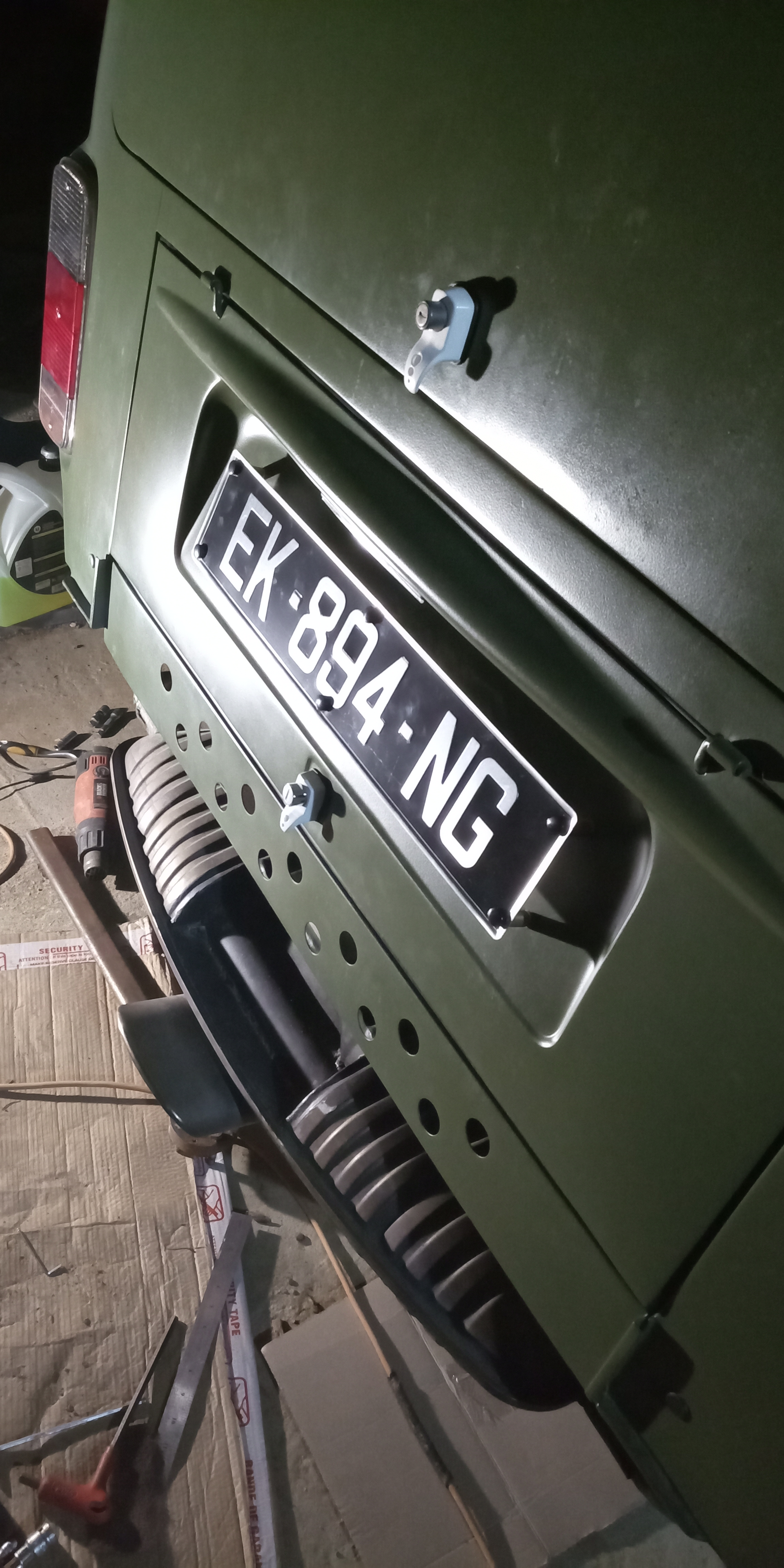

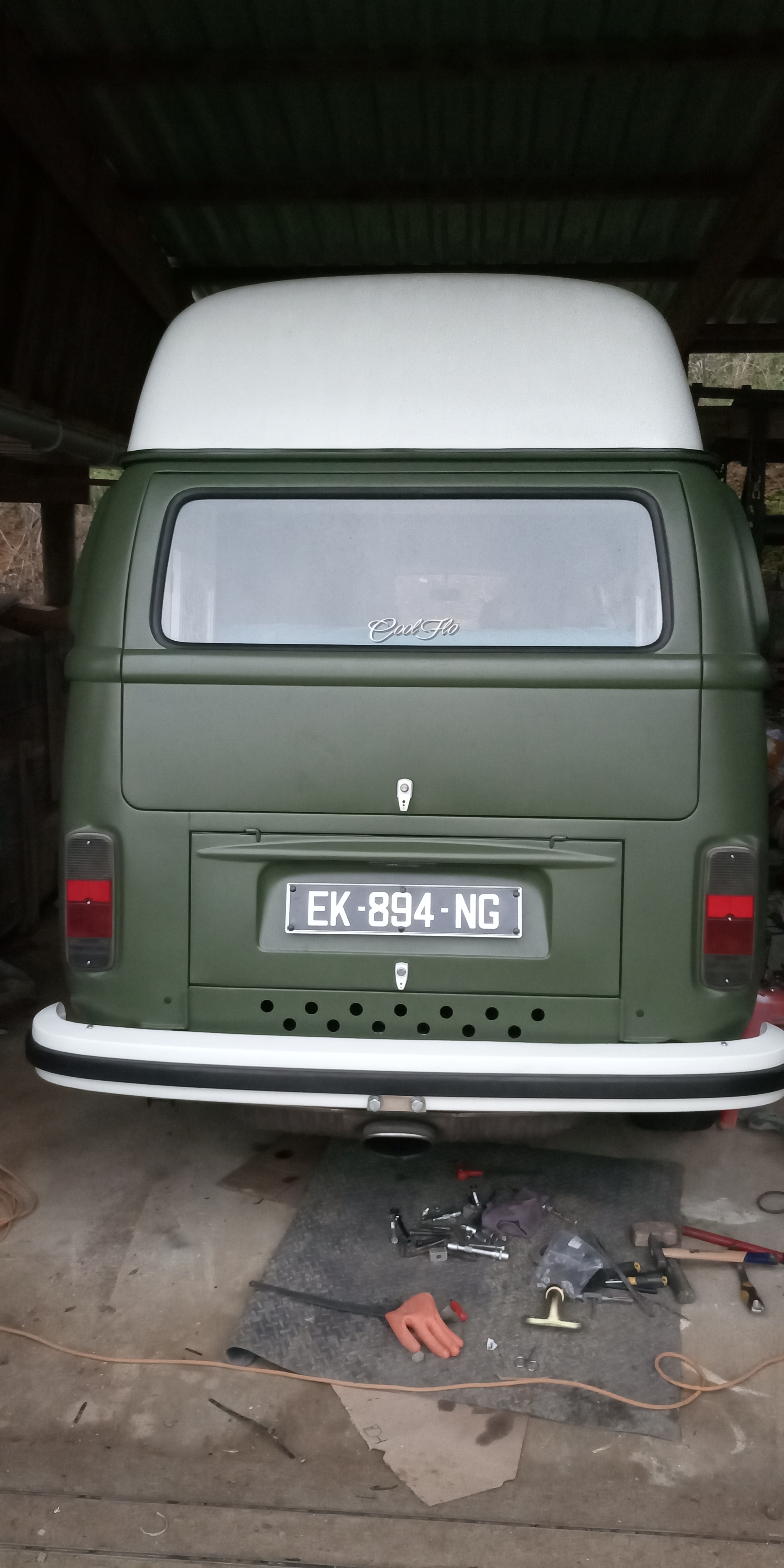

On avance toujours sur le bus

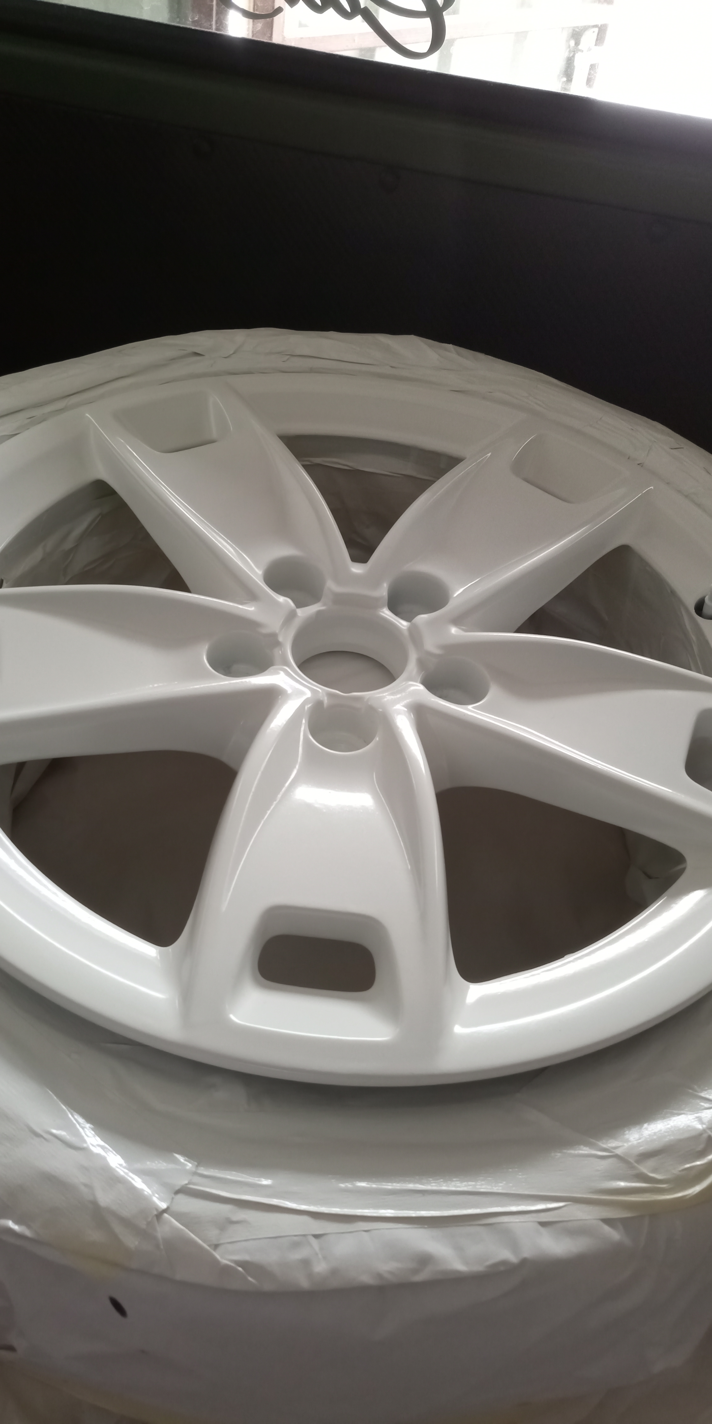

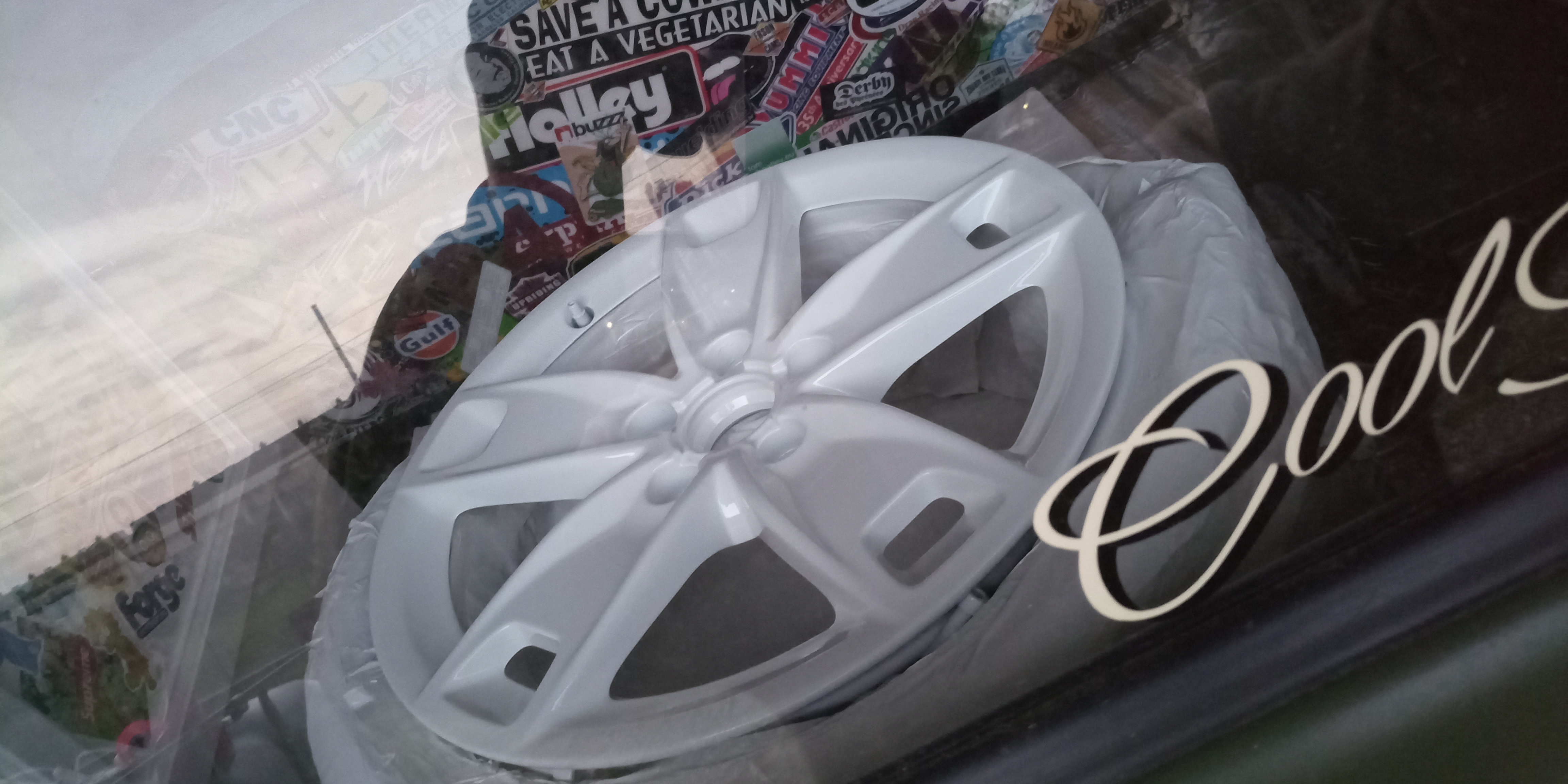

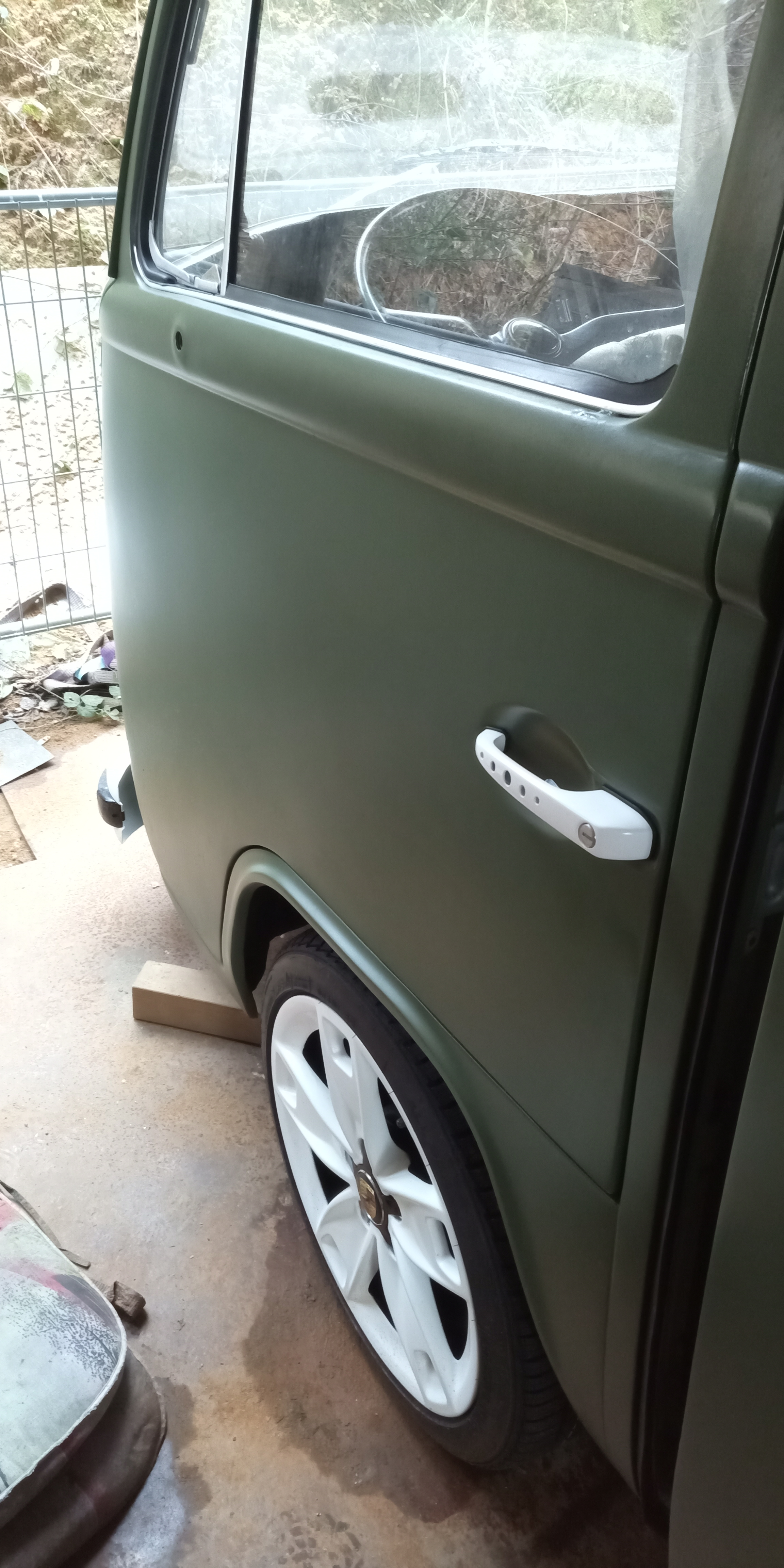

Les jantes et les pneus c'est ok...
J'ai investi dans un cric car marre du cric plus les cales en bois pour le bus ...

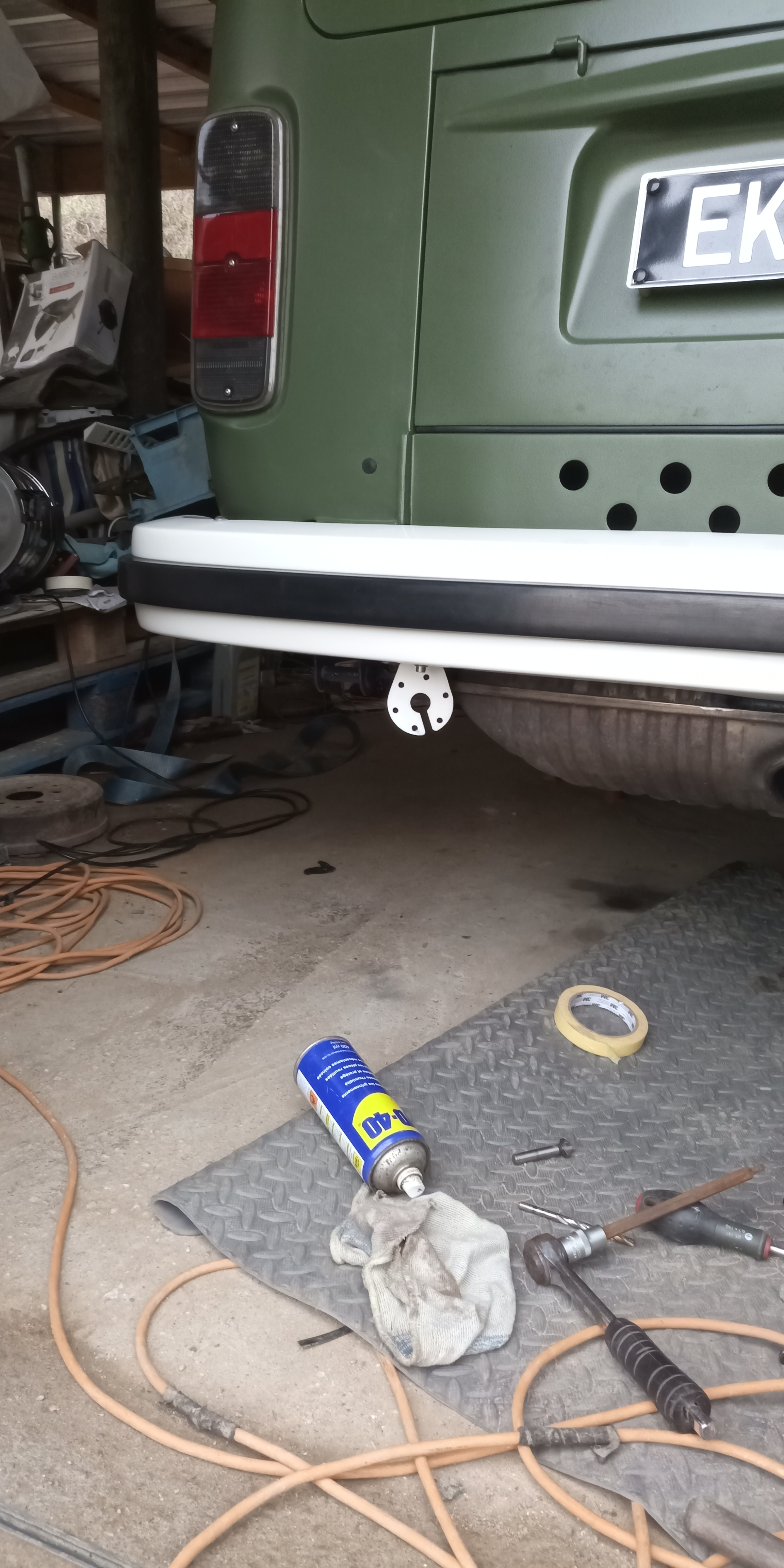

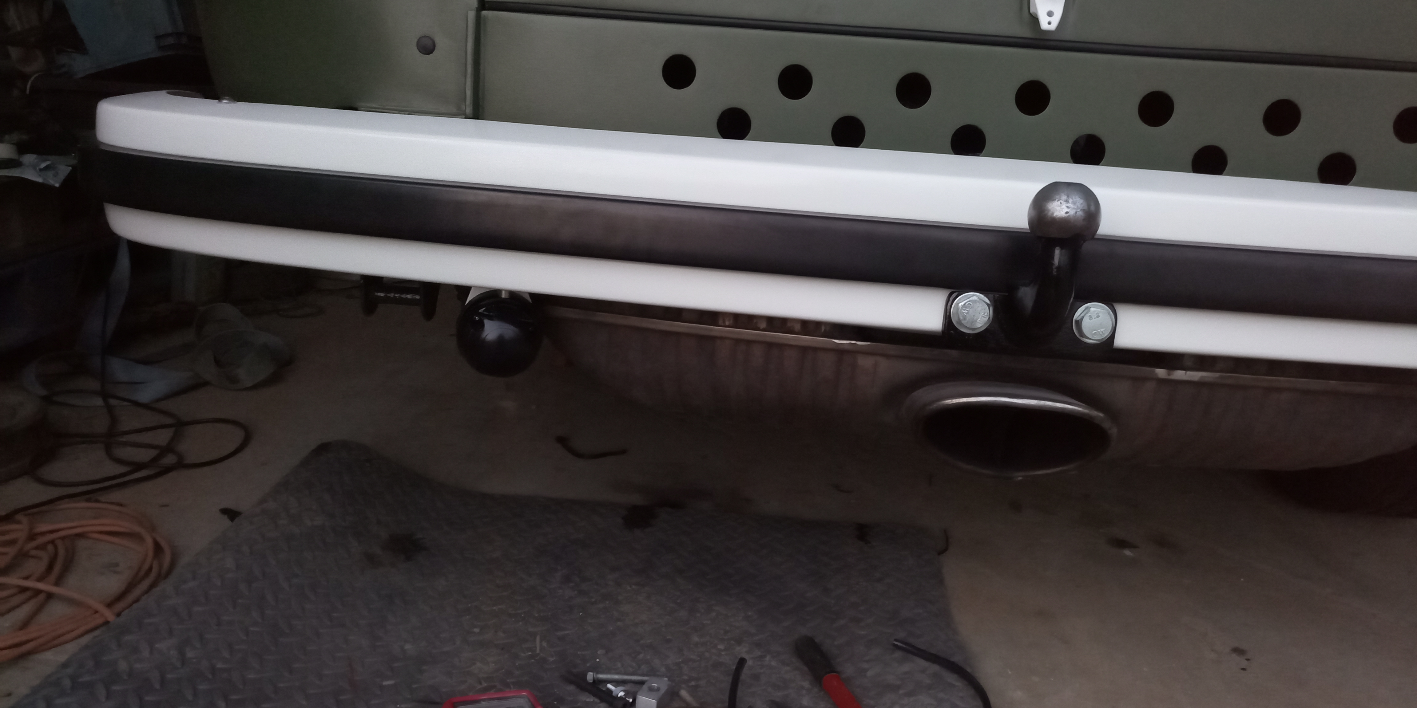

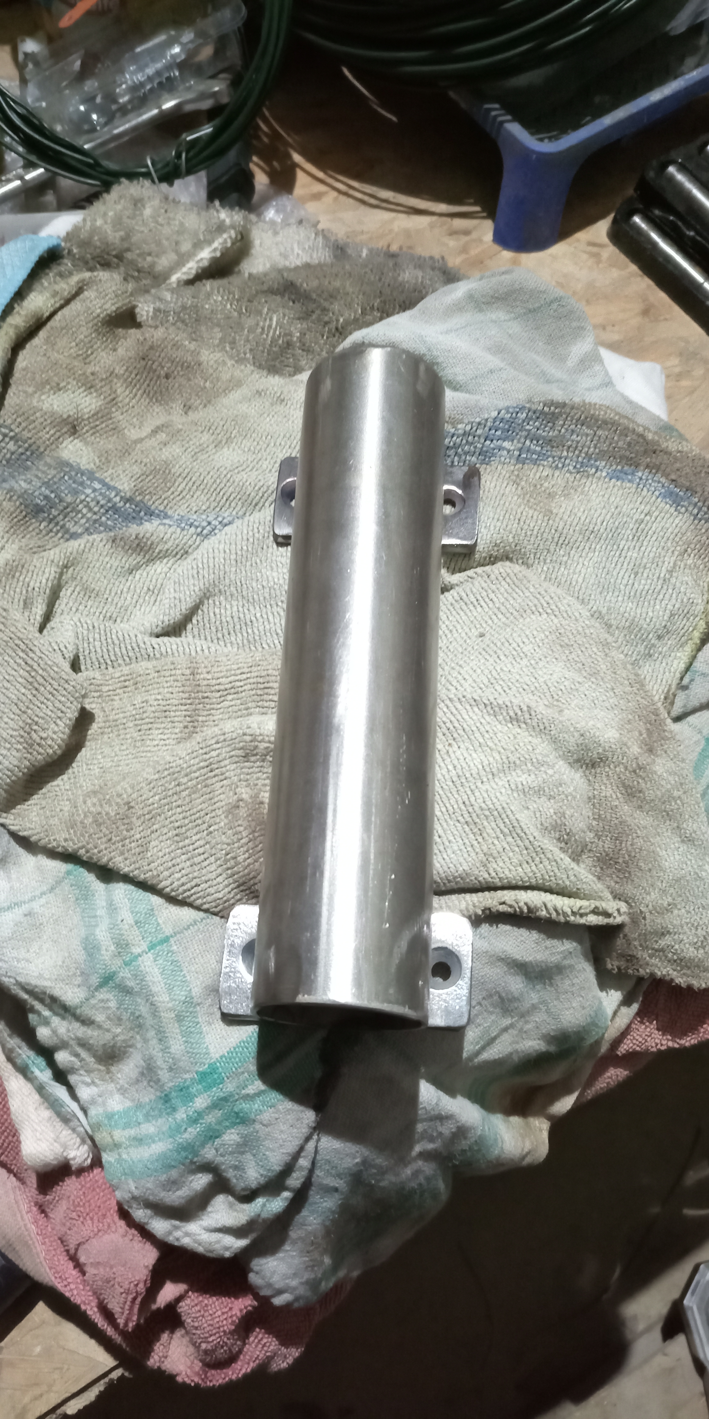

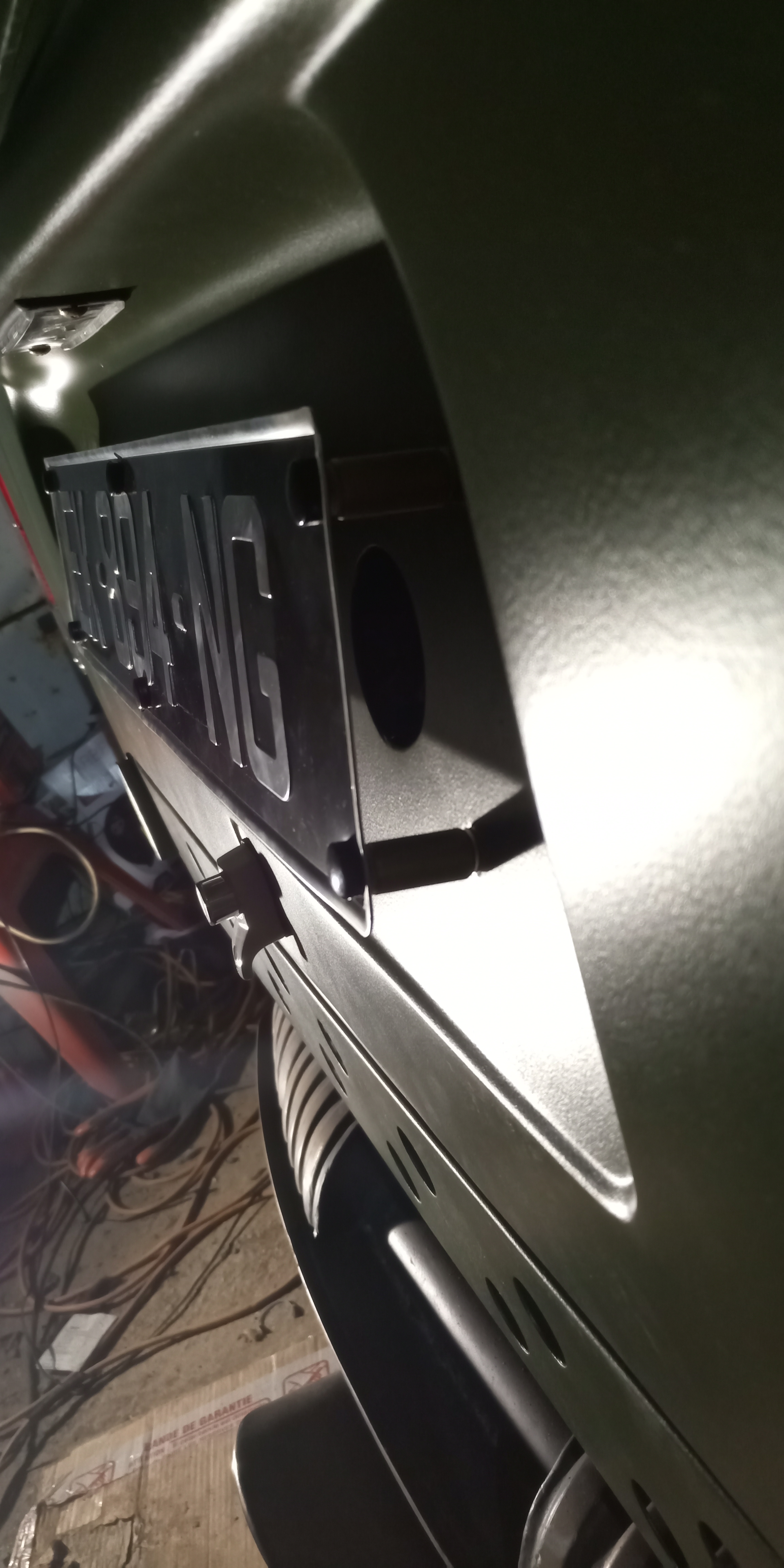

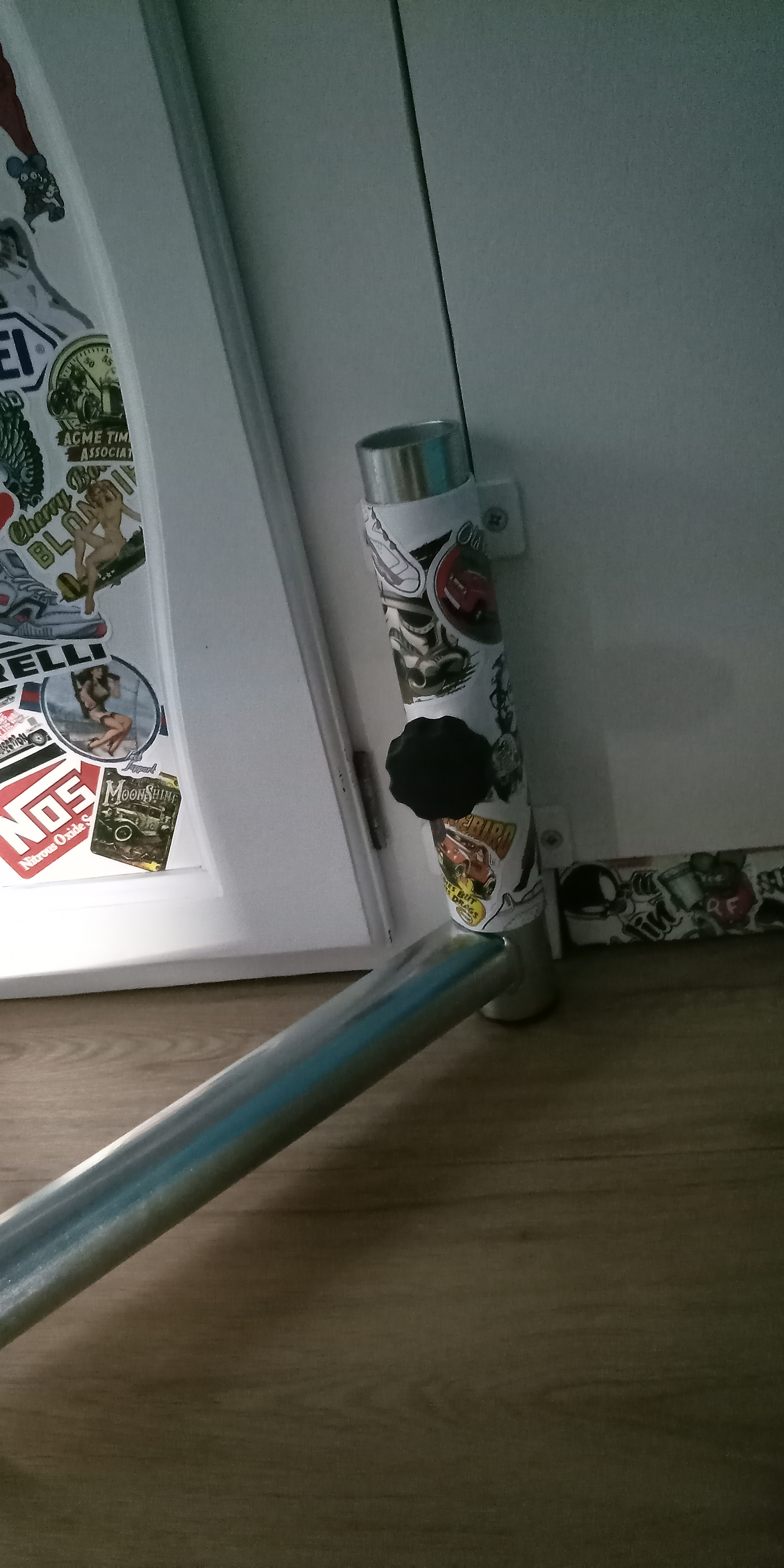

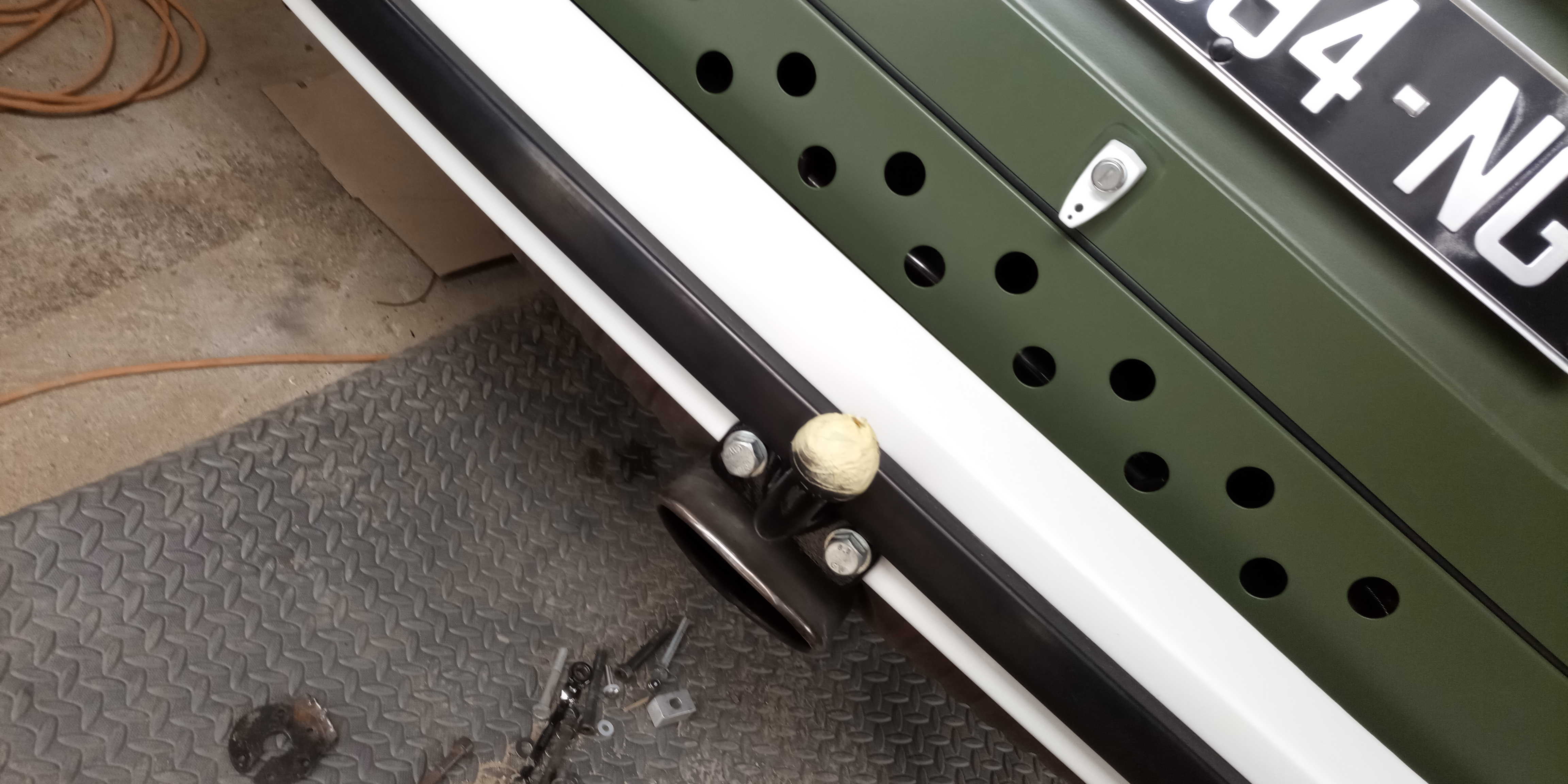

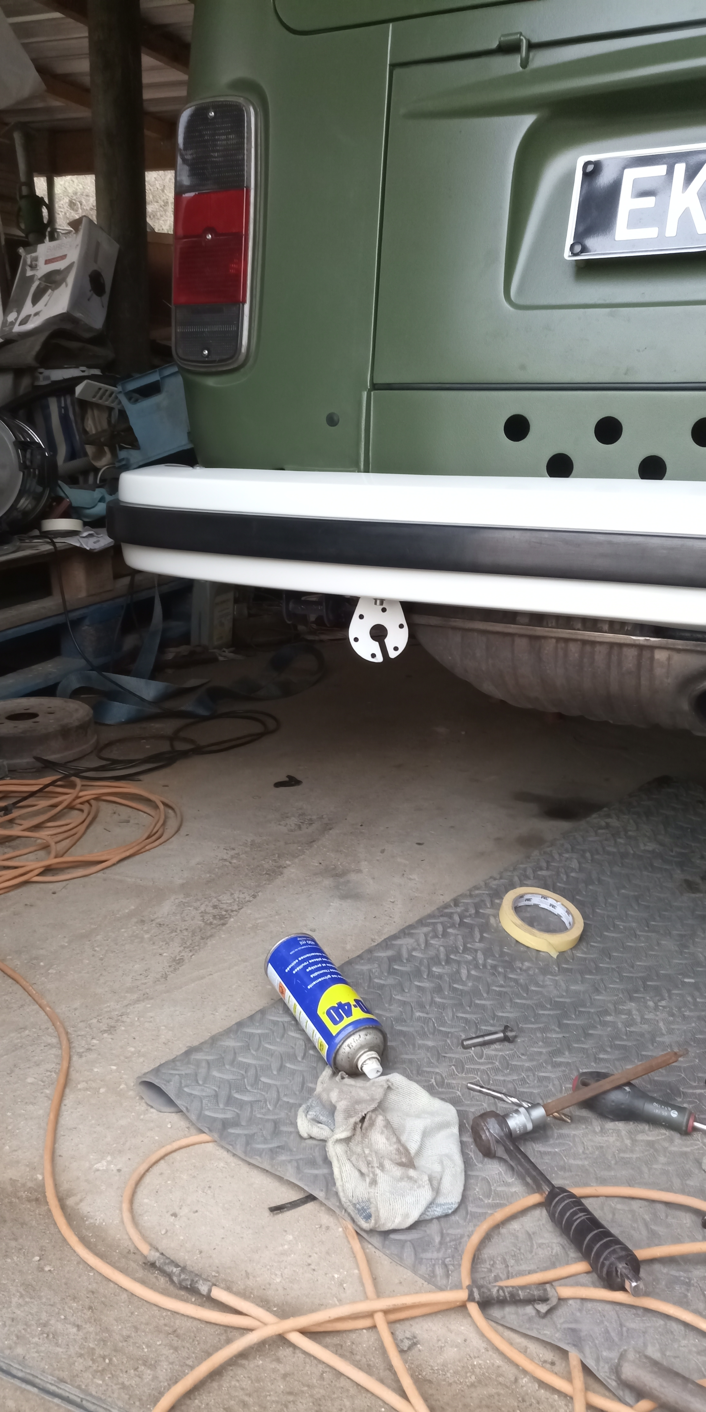

Modif fini pour l'attelage la prise

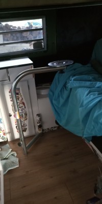

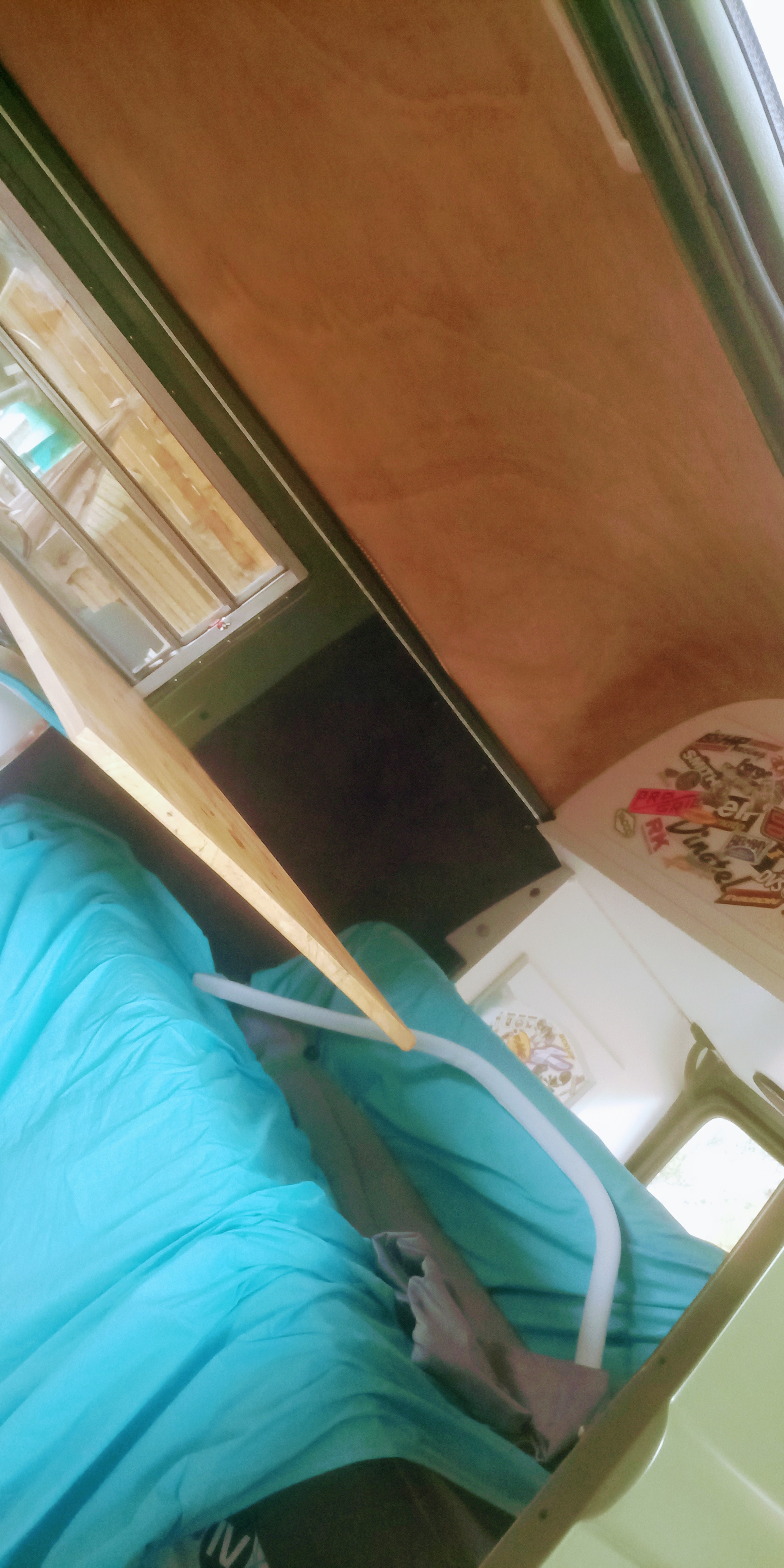

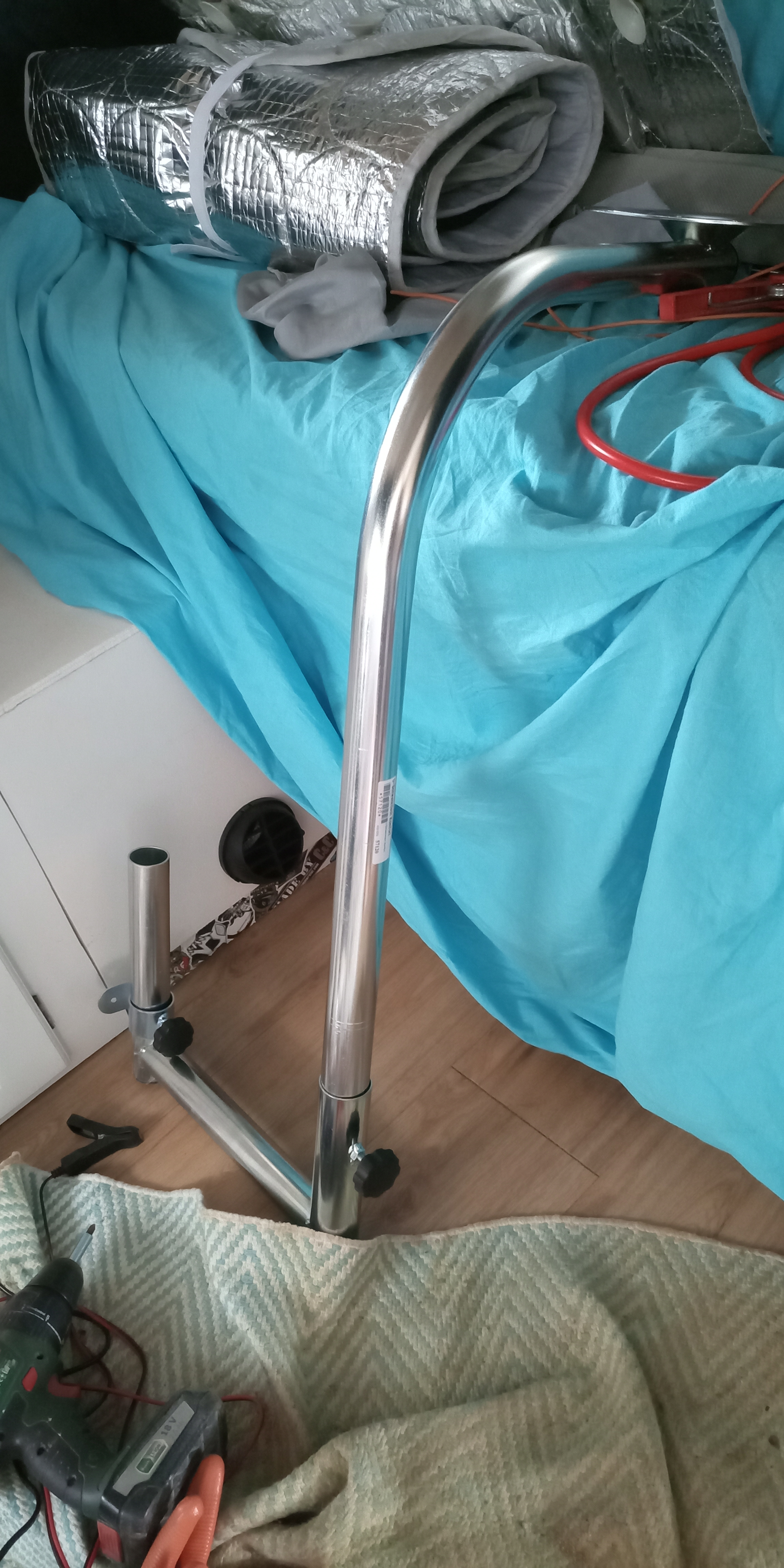

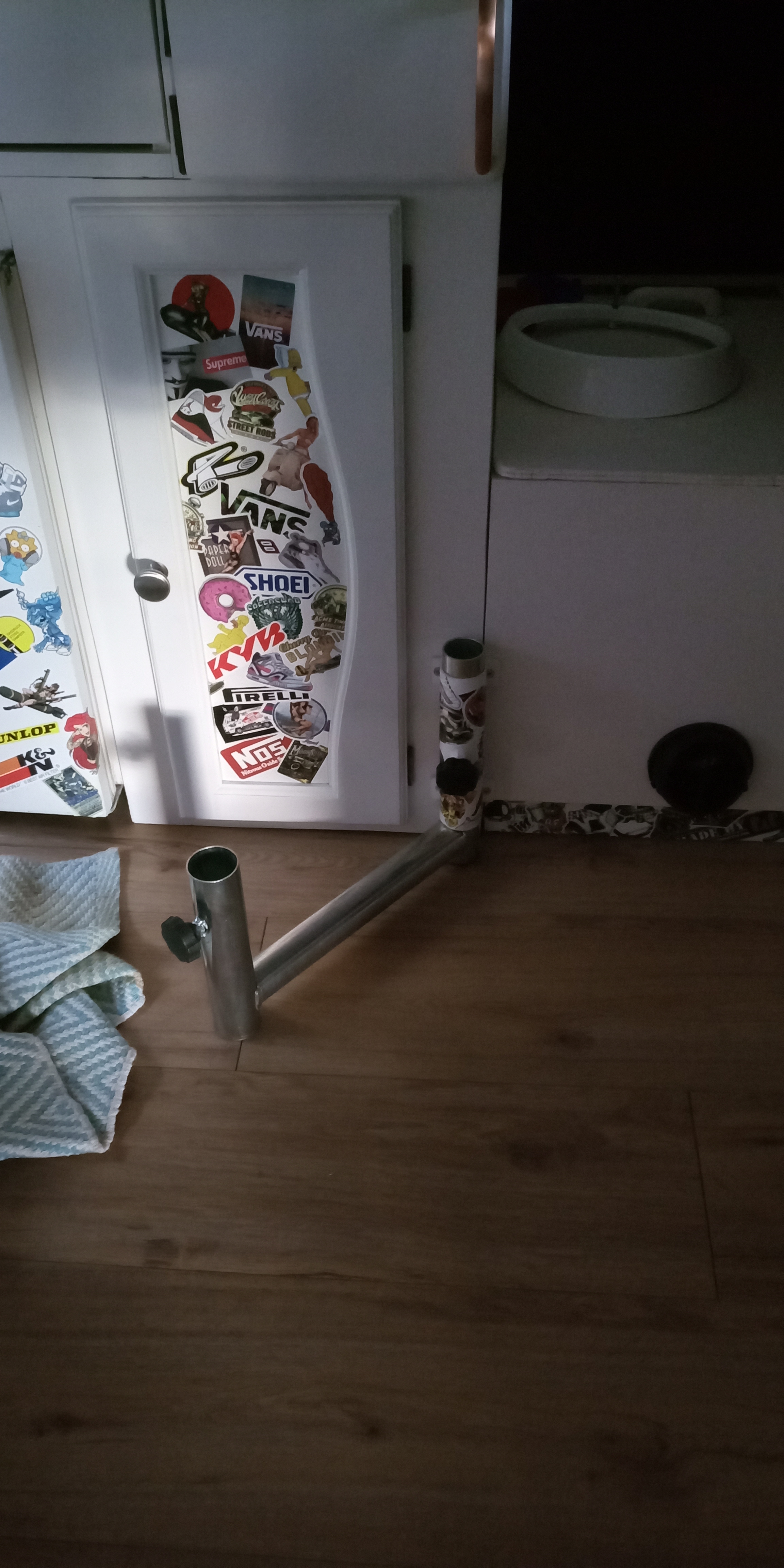

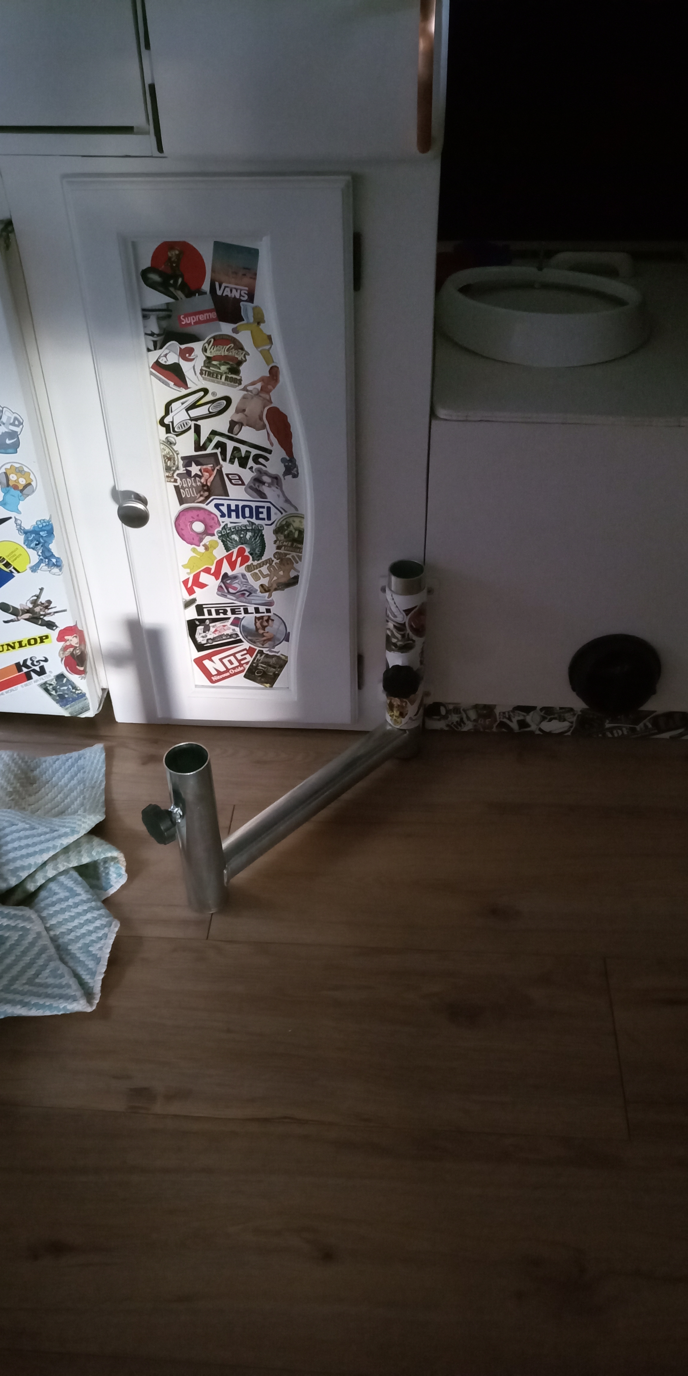

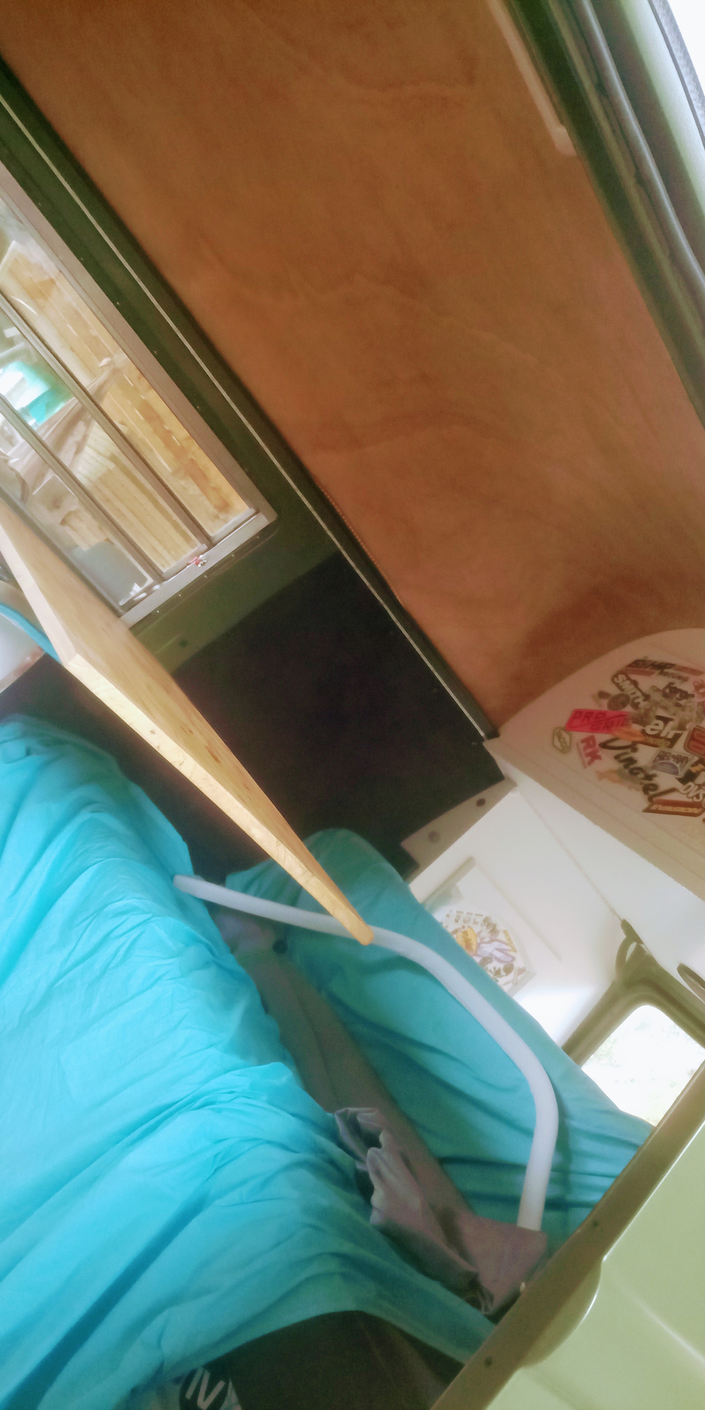

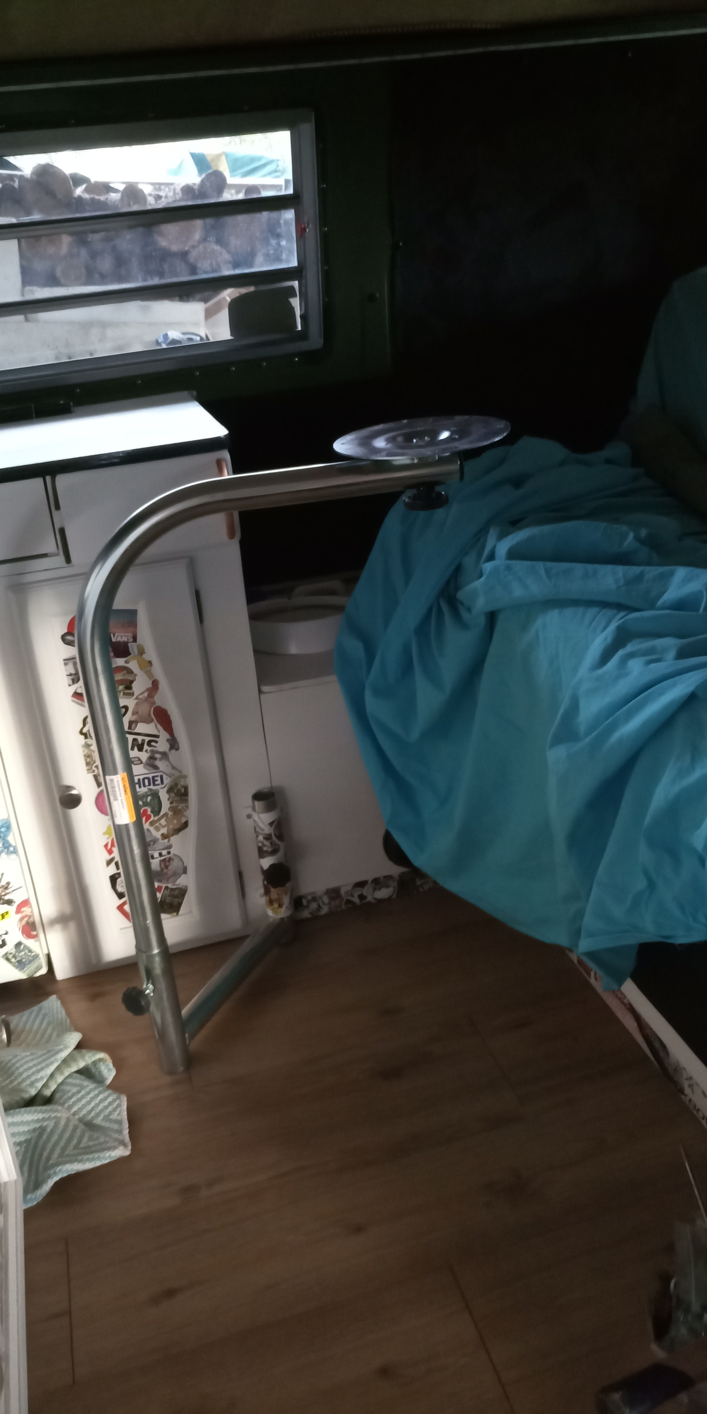

Fixation du pied de table

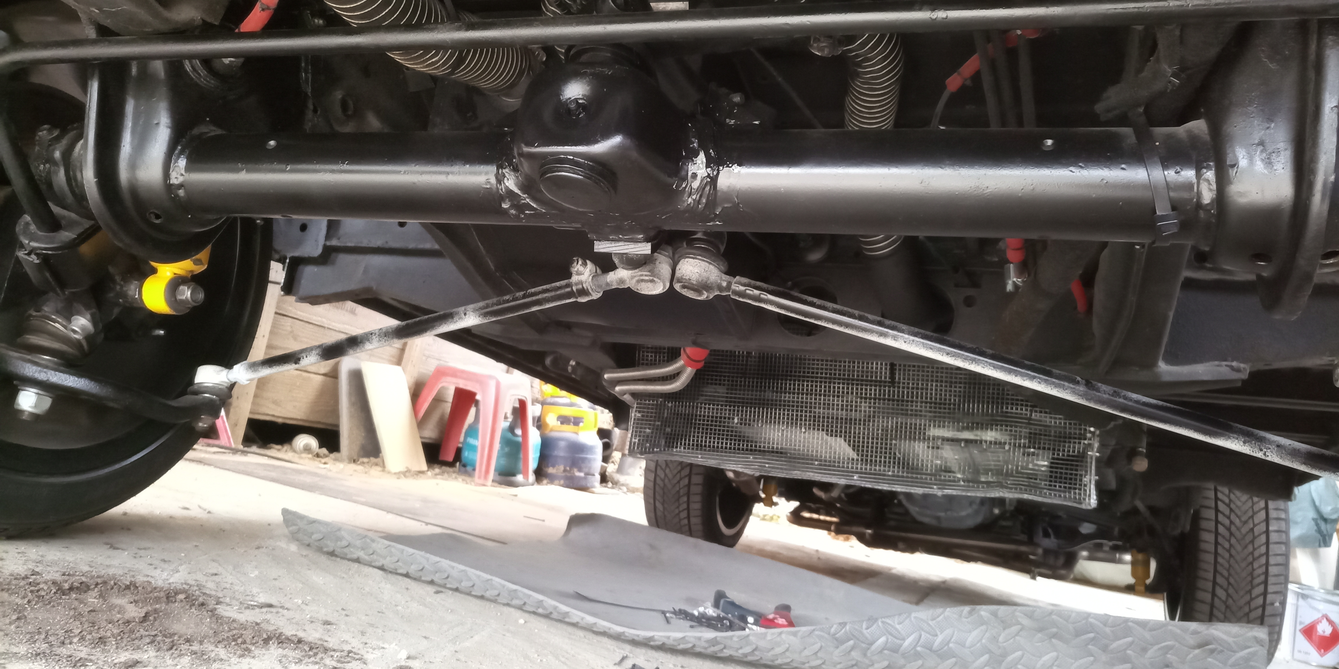

Reste graissage du train, recevoir mes mousses pour

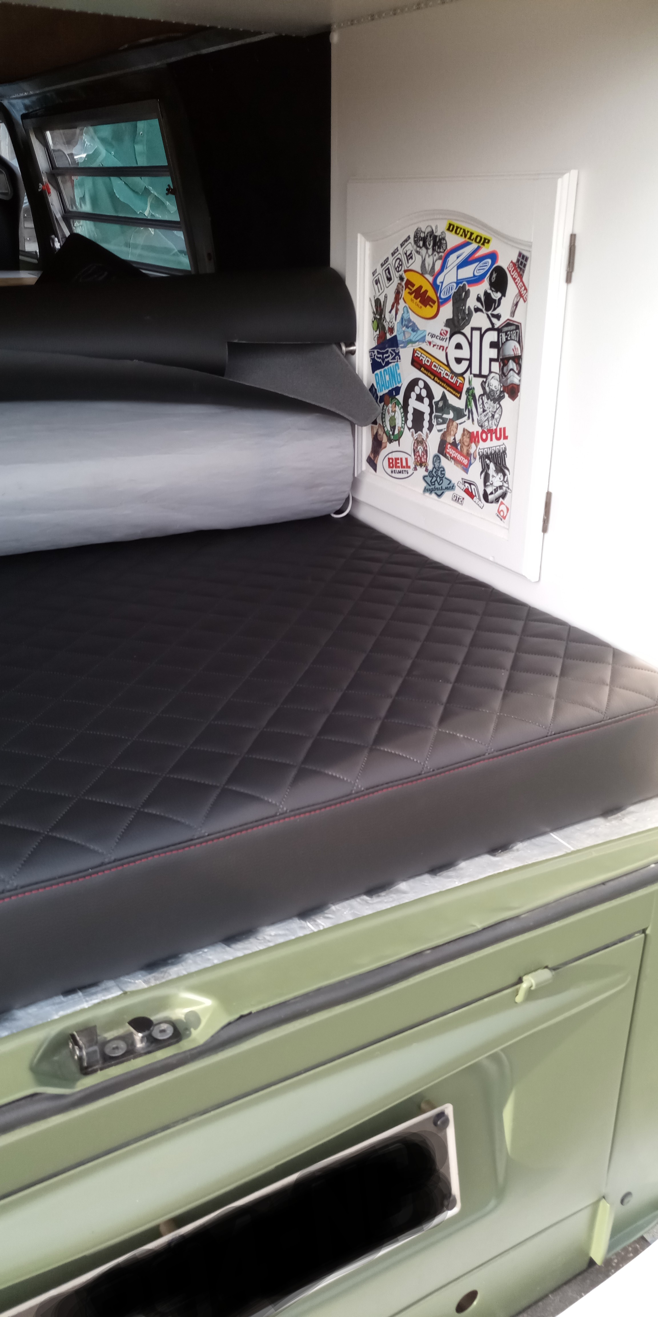

Les lits, les faire seller, changer les joints couvres culasses, un bon parallélisme et go au CT

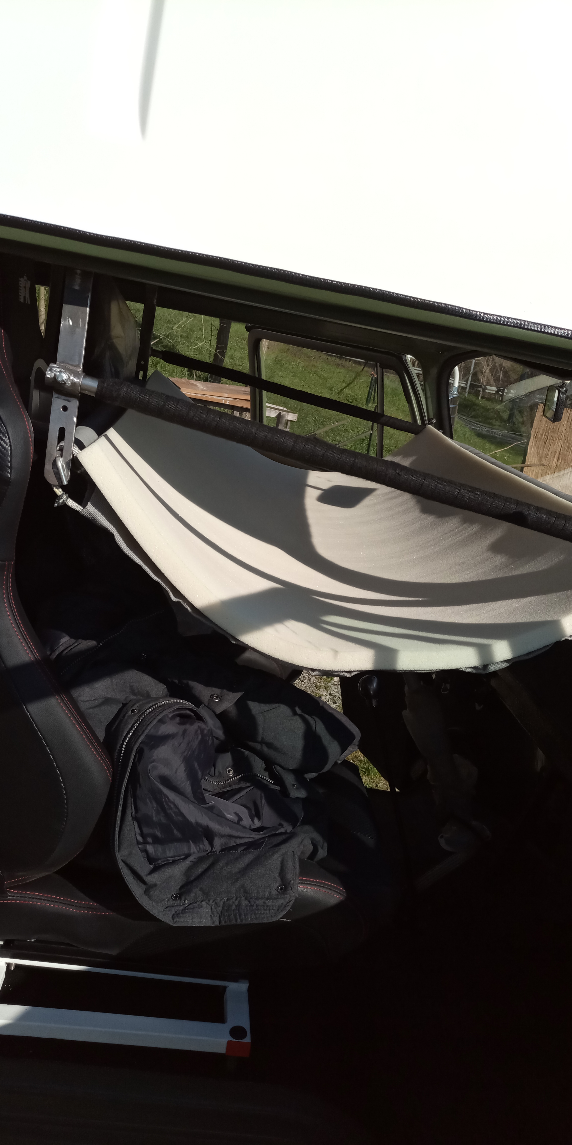

Mais ça avance à mooort par ici !!!! Je comprends mieux pourquoi la question du vasp commence à te titiller...
J'ai remarqué que ton gaz était "caché" donc à mon avis, comme je te disais " ton seul souci risque d'être au niveau de la banquette arrière pour le nombre de places.
Sinon bravo, très beau travail !
Tu es courageux pour l'alcantara dans la rehausse, moi dans ce genre de situation j'utilise de la moquette acoustique non doublée, elle épouse la forme que tu veux, c'est magique

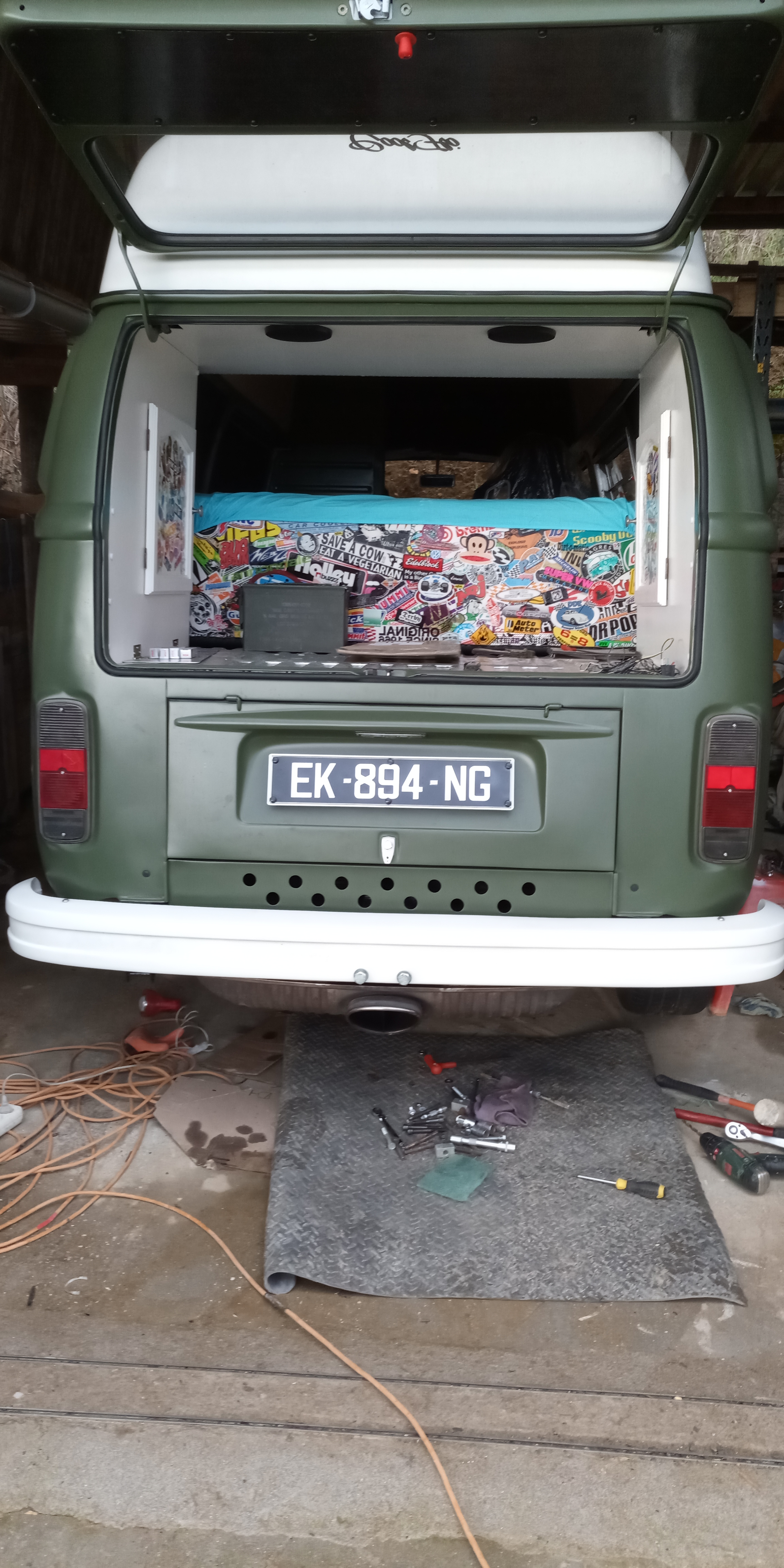

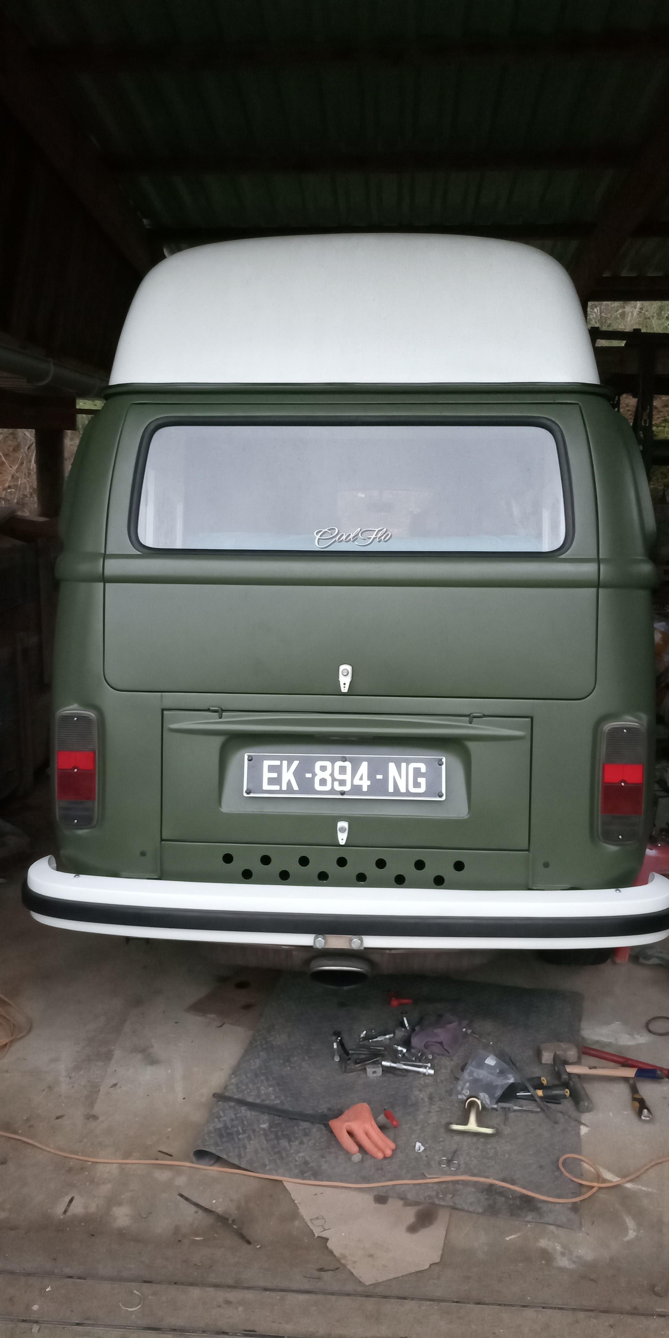

Un petit aperçu...

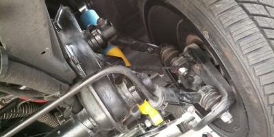

J'ai été faire le parallélisme chez un pote a une dizaine de kms
Verdict le maître cylindre qui a du faire 20km acheté neuf pisse le jus... Donc soit ma tige de réglage touche légèrement la coupelle et sa fait une fuite d'étanchéité car pas de souci en pression j'ai du frein soit il est déjà HS on va voir cela demain ...
Et au bout de 10kms par 16degres dehors je suis a 85degres donc souci... J'ai déjà vire ma grille de protection d'écope pour le retour sa n'a pas chauffé à plus de 70-75 degrés mais je vais quand même augmenter l'épaisseur de l'écope pour faire rentrer plus d'air et la protéger avec une sorte de grillage car ma grille inadapté me bloquer du flux d'air
Sinon le parallélisme est fait ok

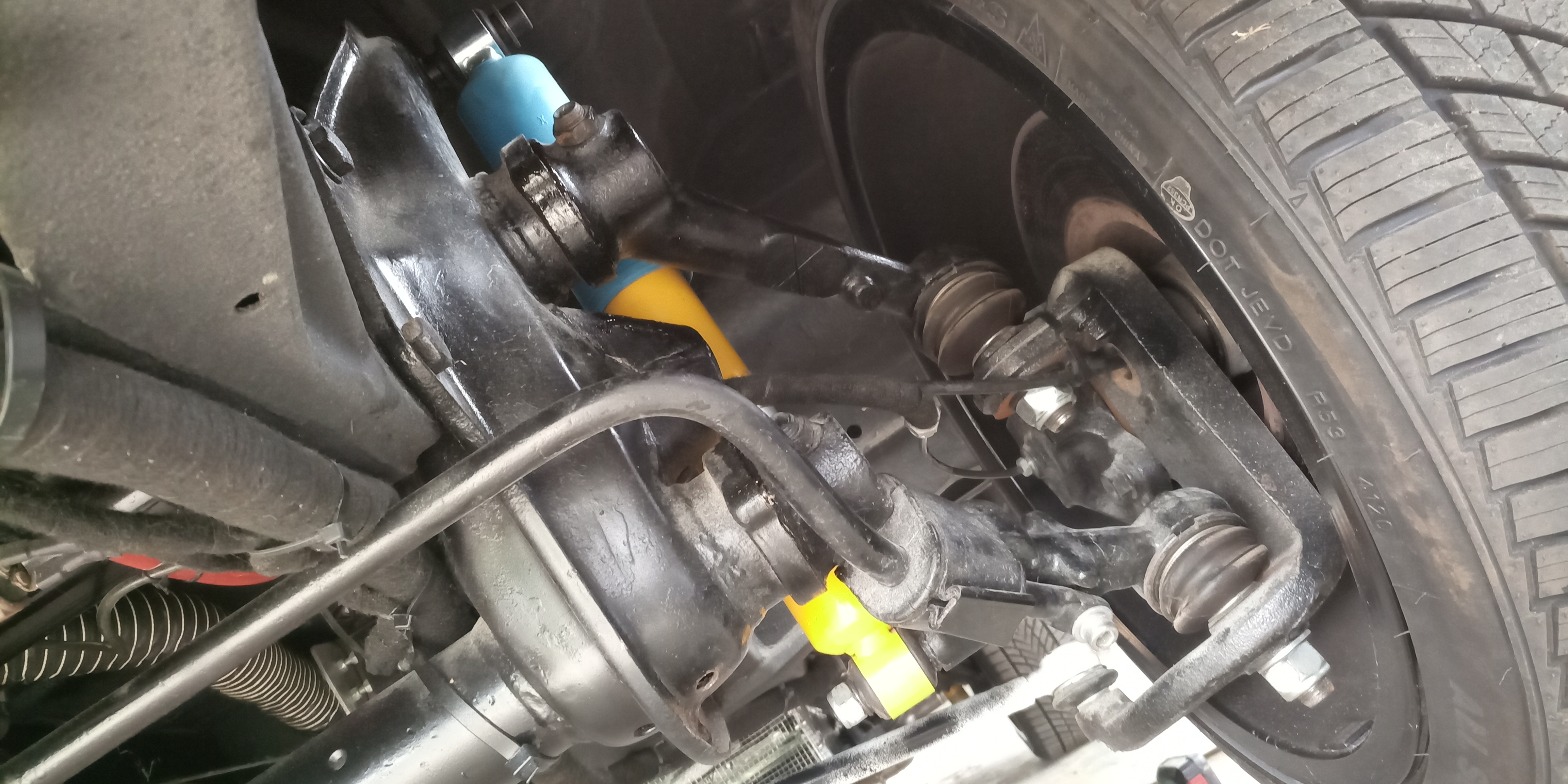

Amortisseurs avant commandés en bilstein car les kyb c'est grave mou mais bon acheté 30€ pour me dépanner
Barre stab gros diamètre commandee...
Et si besoin demain nouveau maître cylindre même si l'autre était neuf ...
Puis commencer à regarder pour une écope plus importante ...

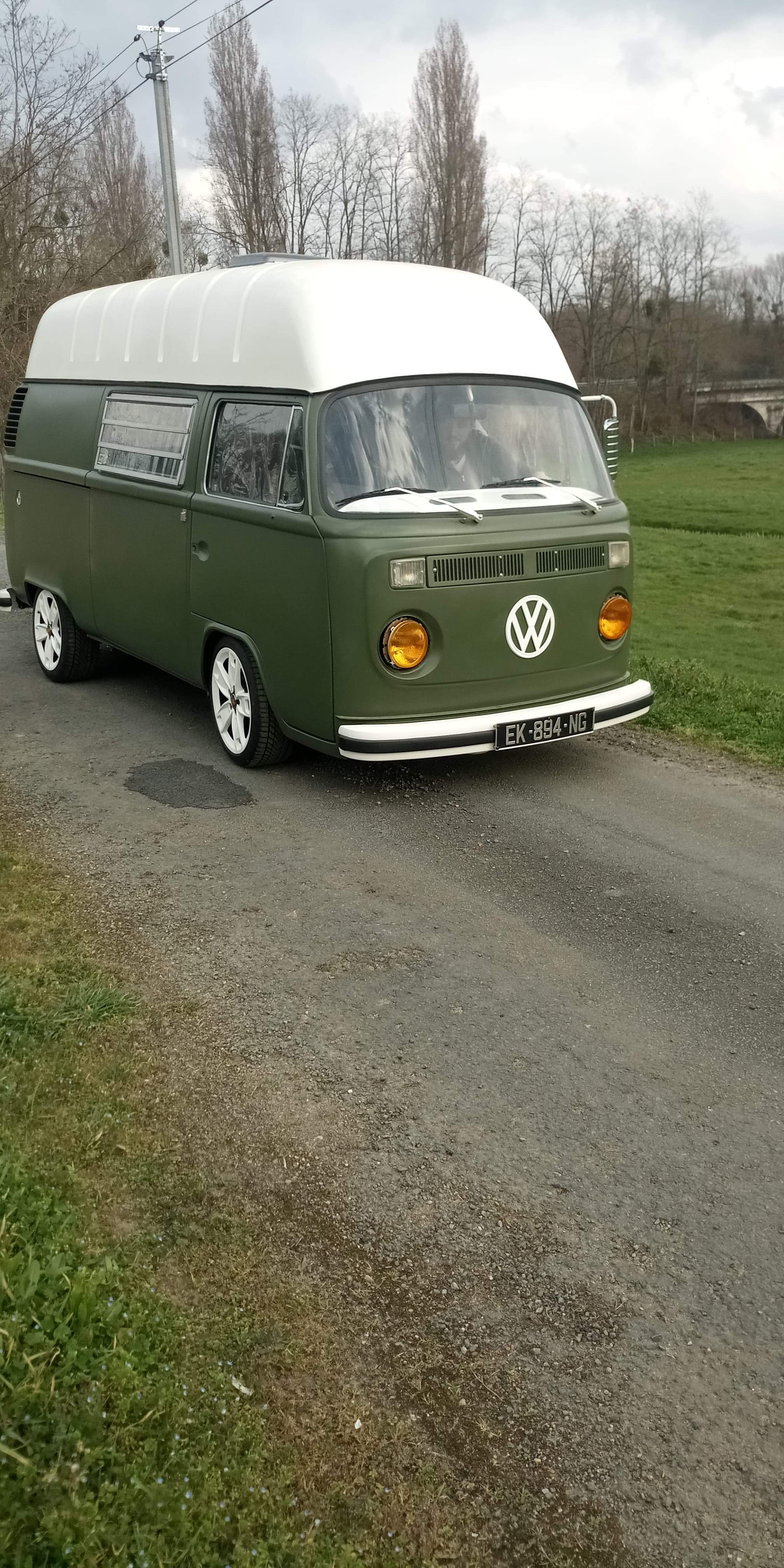

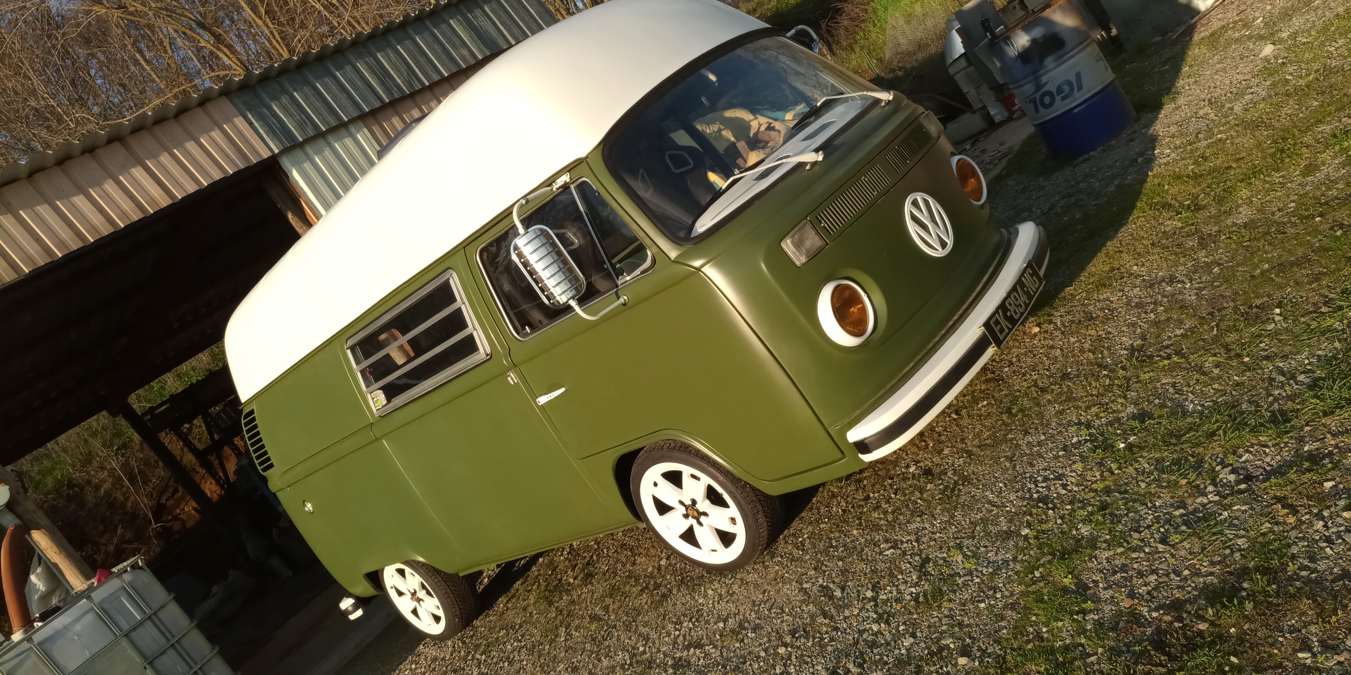

Bon bah voilà CT ok est validé
J'ai règlé mon problème de refroidissement je ne chauffe plus avec une écope plus grande 95 max juste mon ventilateur de sonde à mettre en + après contact au lieu du permanent car quand la pompe a eau tourne plus sa sert a rien qui tourne et en huile 110max avec une température extérieure de 30 degrés sur 50 bornes
Seul petit bémol lors de route trop pourri avec nid de poule a deux avec Madame devant sa frotte parfois l'arche intérieur de l'aile donc je vais voir si je peux pas la couper et modifier on va pas mettre madame derrière et la petite devant quand même...
Sinon a 130-140 avec la prise au vent etc je joue légèrement avec le volant sa surprend par rapport à la Cox
Avis aux possesseurs de bay des infos si on la même sensation ou que j'ai quelques choses à régler ...
En tous cas avec les bilsteins et la grosse barre stab sa change déjà beaucoup de choses

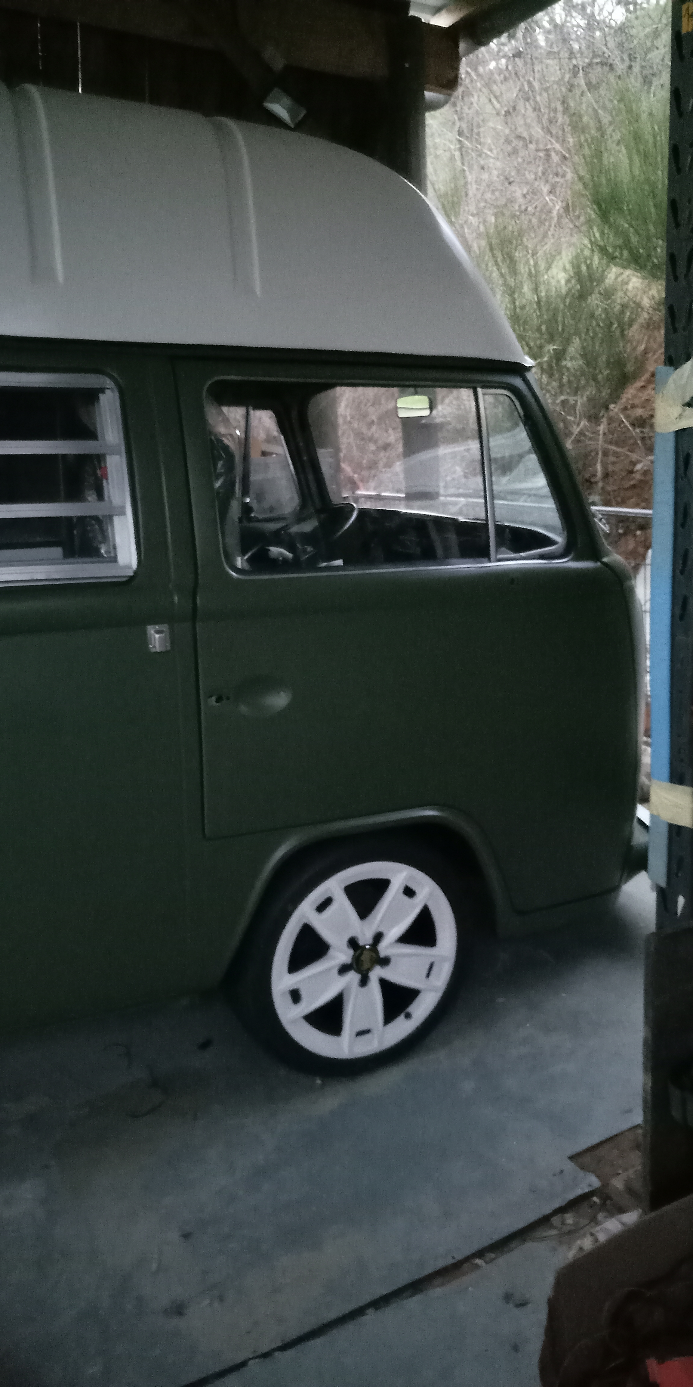

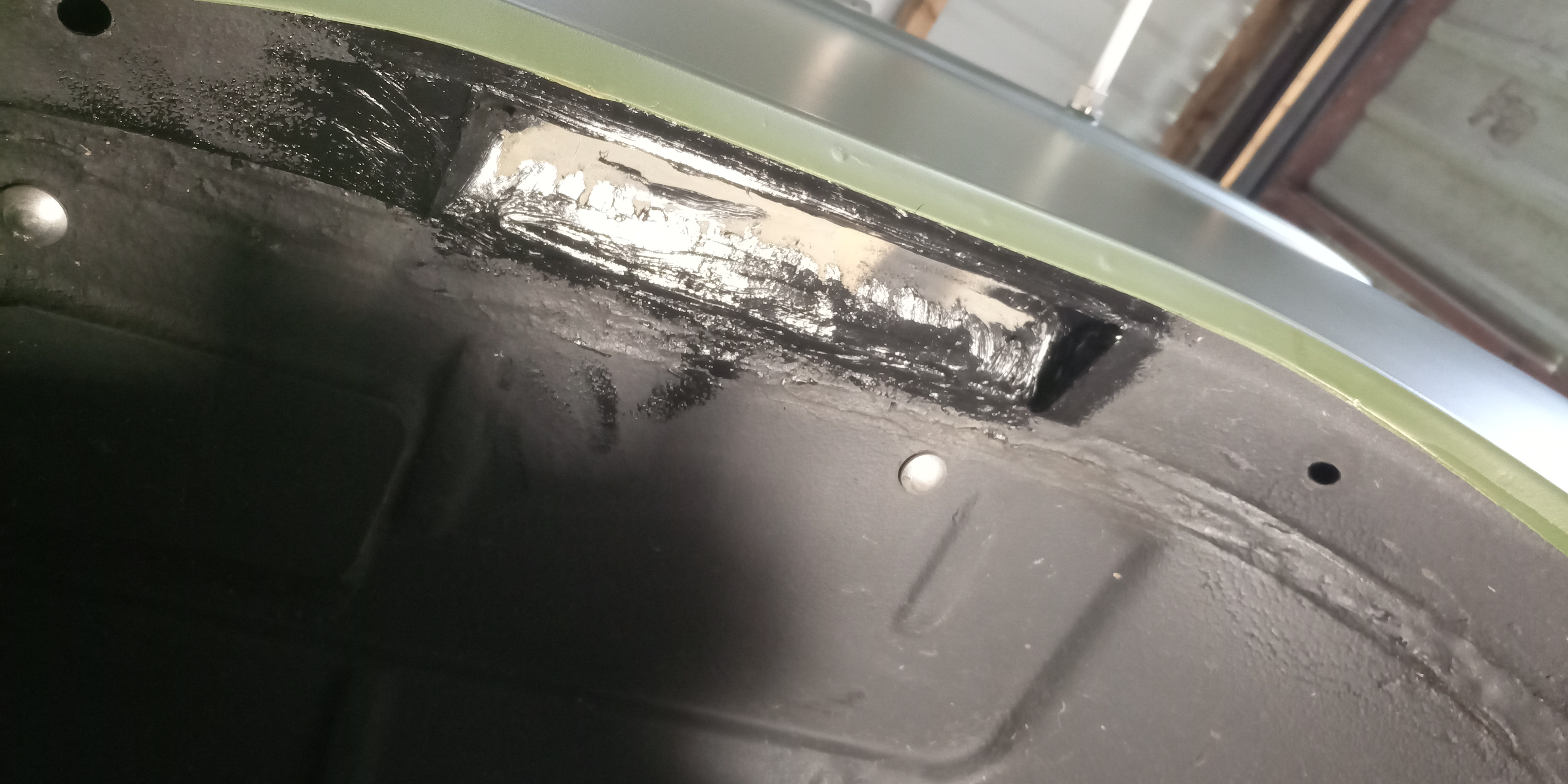

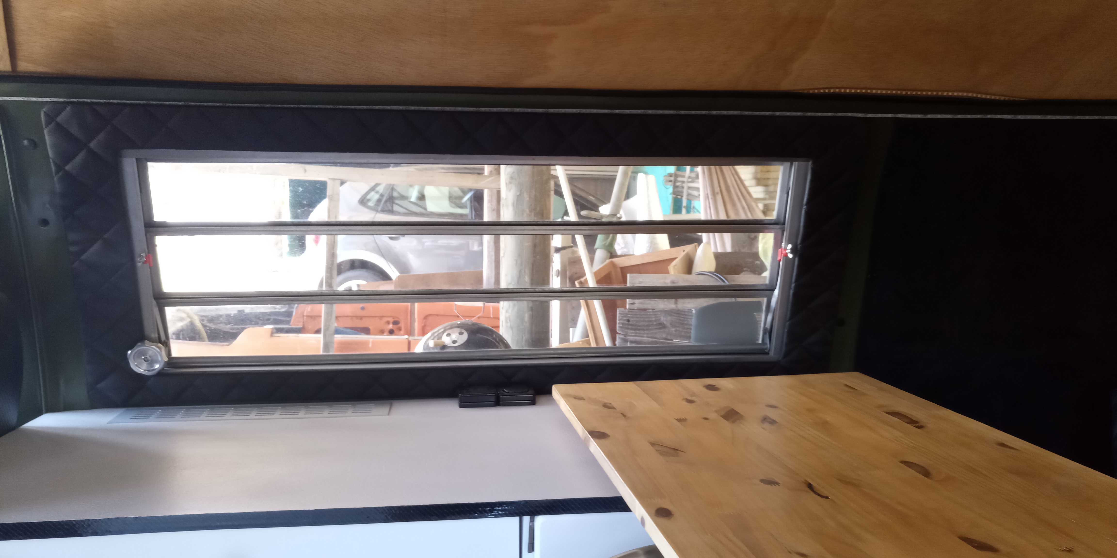

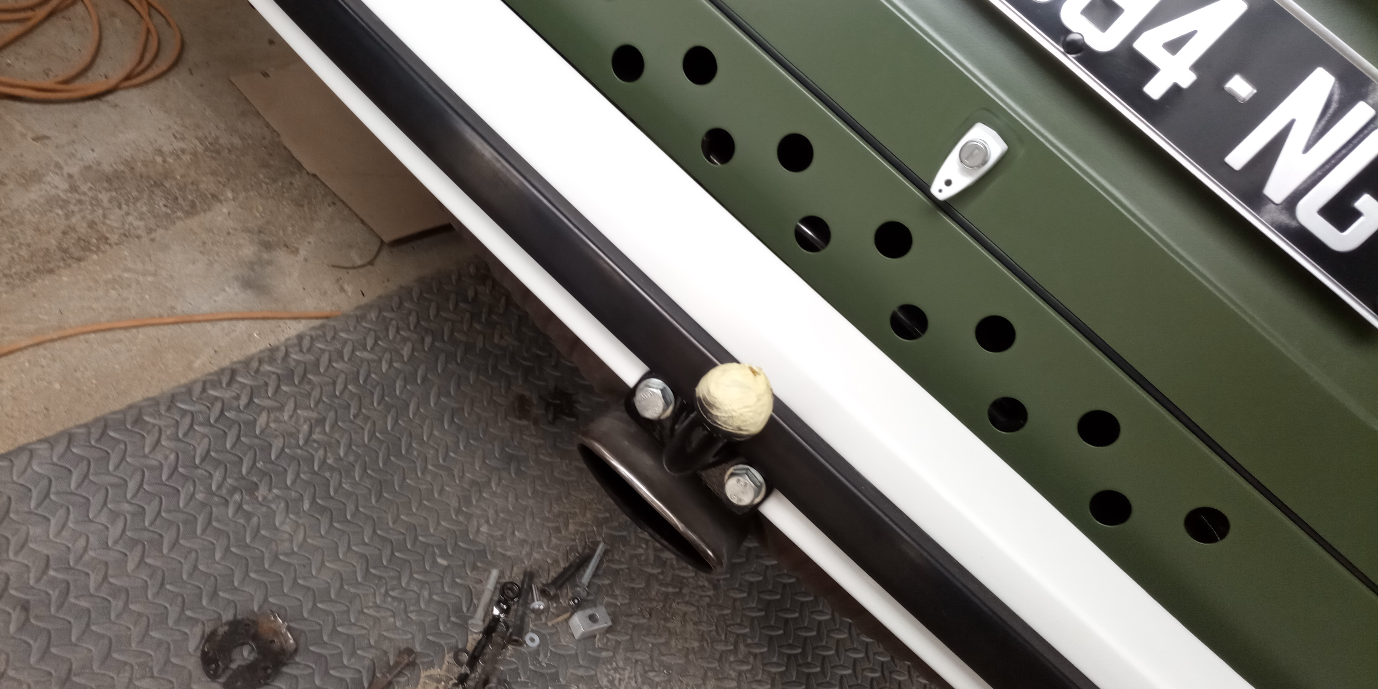

Bon bah 500kms après tout roule j'ai redecoupé mes arches intérieur de roues pour plus que sa frotte c'est remis en anti gravillons depuis
Et j'ai monté un boîtier éthanol avec les conseils de Low a ce sujet

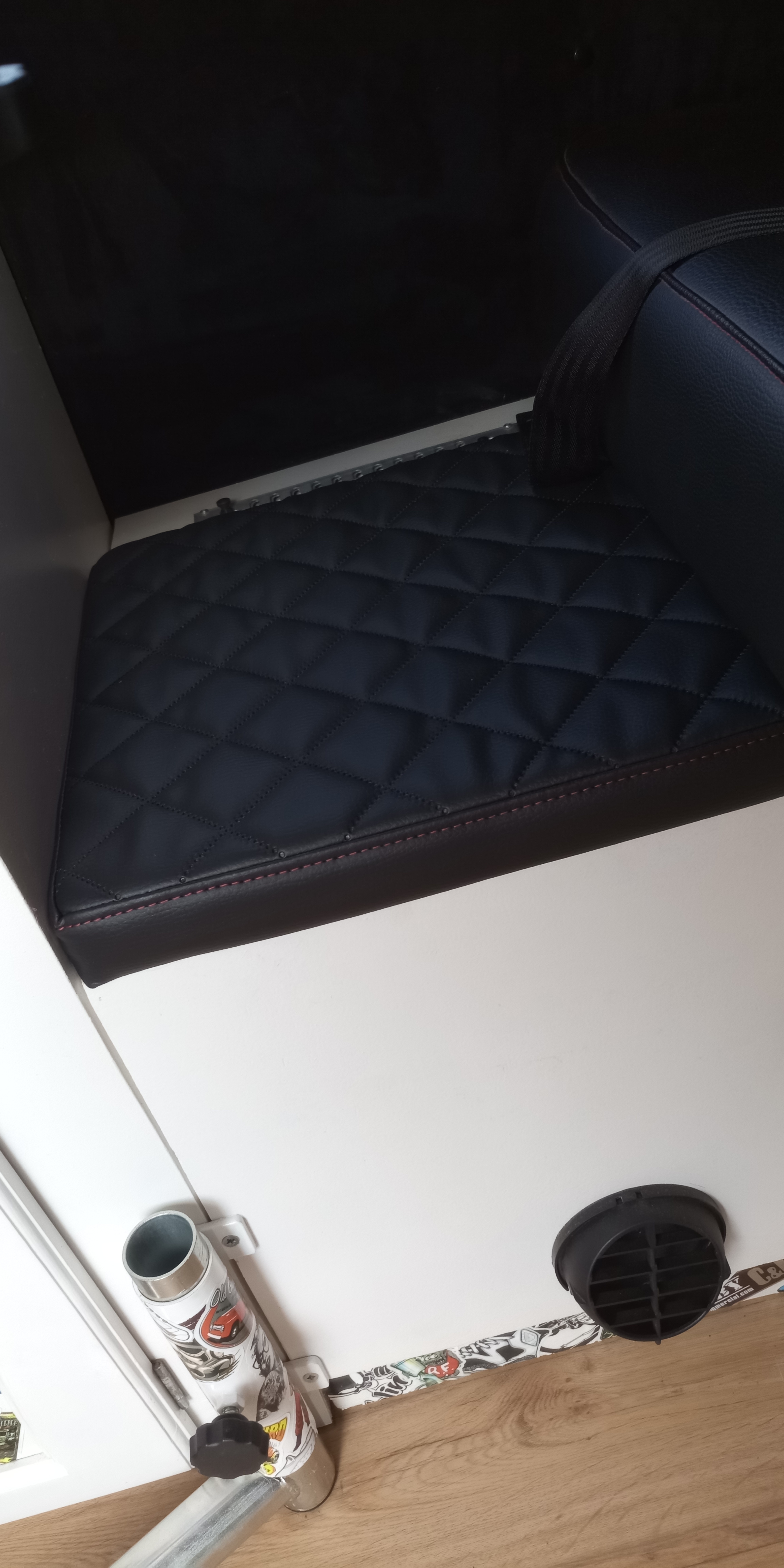

Fini ma sellerie intérieur, un joint de jalousie home made bref il est fini ... Reste à traiter tous les dessous au corps creux enfin juste prendre le temps de le faire
J'ai 2-3 mastic qui ont fissurés par les vibrations mais bon il revient de tellement loin ce bus que je m'attendais à ce que sa travaille légèrement a surveiller si sa bouge de trop je referais ces parties la c'est où il avait ouvert les panneaux pour les bouchons de réserve d'eau en plein milieu des panneaux pourtant rebouché...
