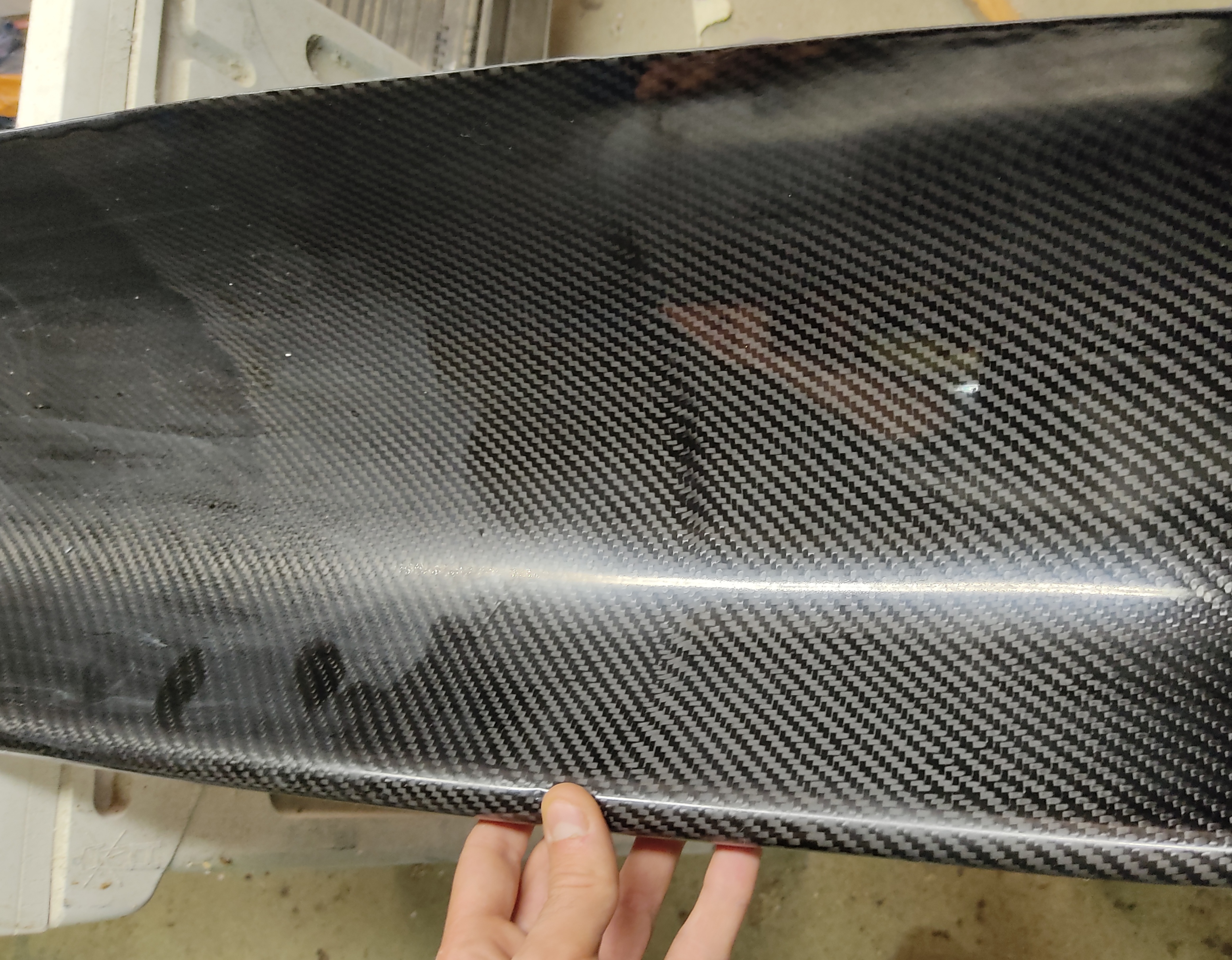

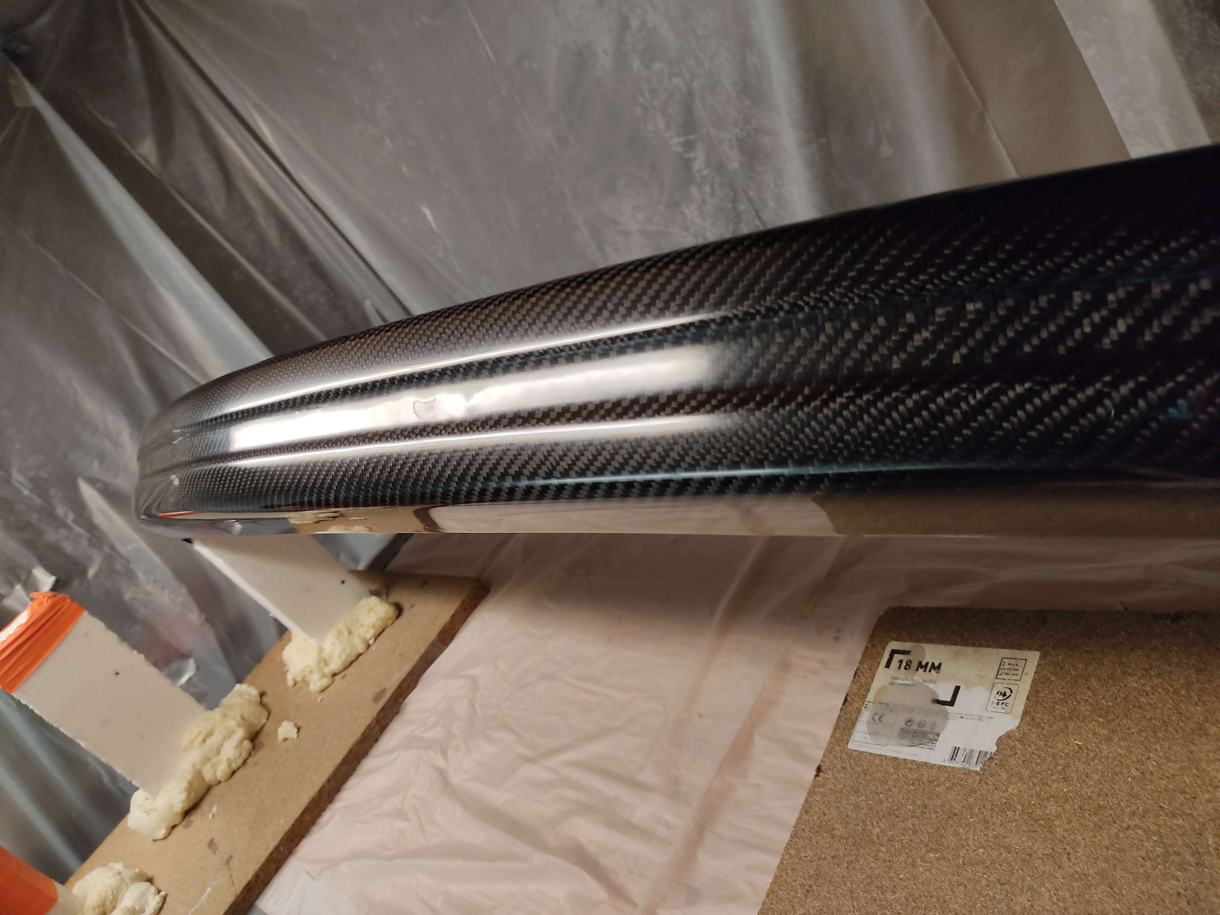

Nouvel essai
J ai qu une chose a dire je le tiens ce putain de poli miroir :cheers:
Ponçage 2000 a l eau.
Après rapide lustrage

Après plusieurs échanges avec coxy ben sur c'sa technique de poli lustrée (encore merci à lui au passage) j arrive enfin a un truc qui me plaît plus.
Prochaine étape même traitement dans les moules pour sortir des pièces nikel des le début.
