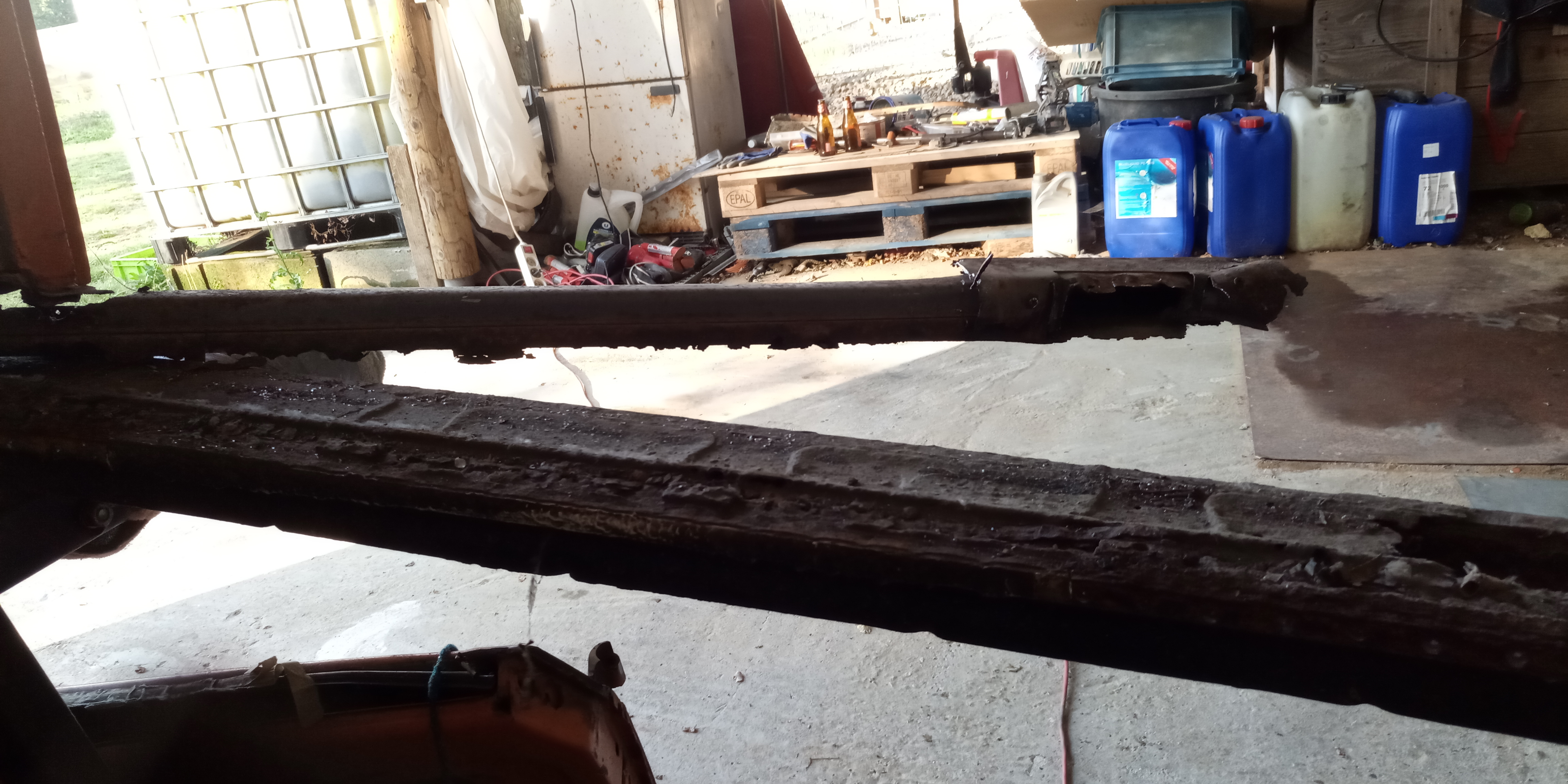

Après avoir couper et reçu un montant de porte on se remet un peu au boulot
Au programme tôlerie, usinage fusée de 944, adaptateur pour le moulin sub, et nouvel outil investissement dans un tire clou
On rempli de rustol et de corps creux après avoir décaper au max et sabler
