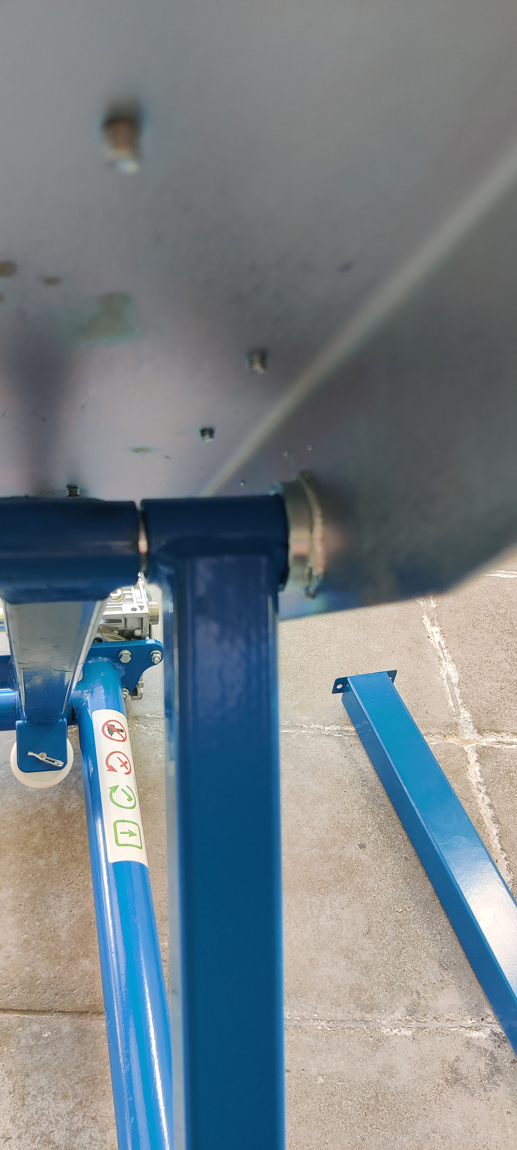

Deuxième constat : le pont à hauteur max, les deux bras ne sont pas synchro non plus, les plateaux pas à la même hauteur, bon je pinaille ... il y avait une différence de +/- 1cm ... mais autant partir sur de bonnes bases.
Remédiation, sans devoir tout démonter, j'ai enlevé la goupille de l'axe du bras pas en contact, vissé celui-ci de façon à le mettre en butée comme pour l'autre. :thumb:

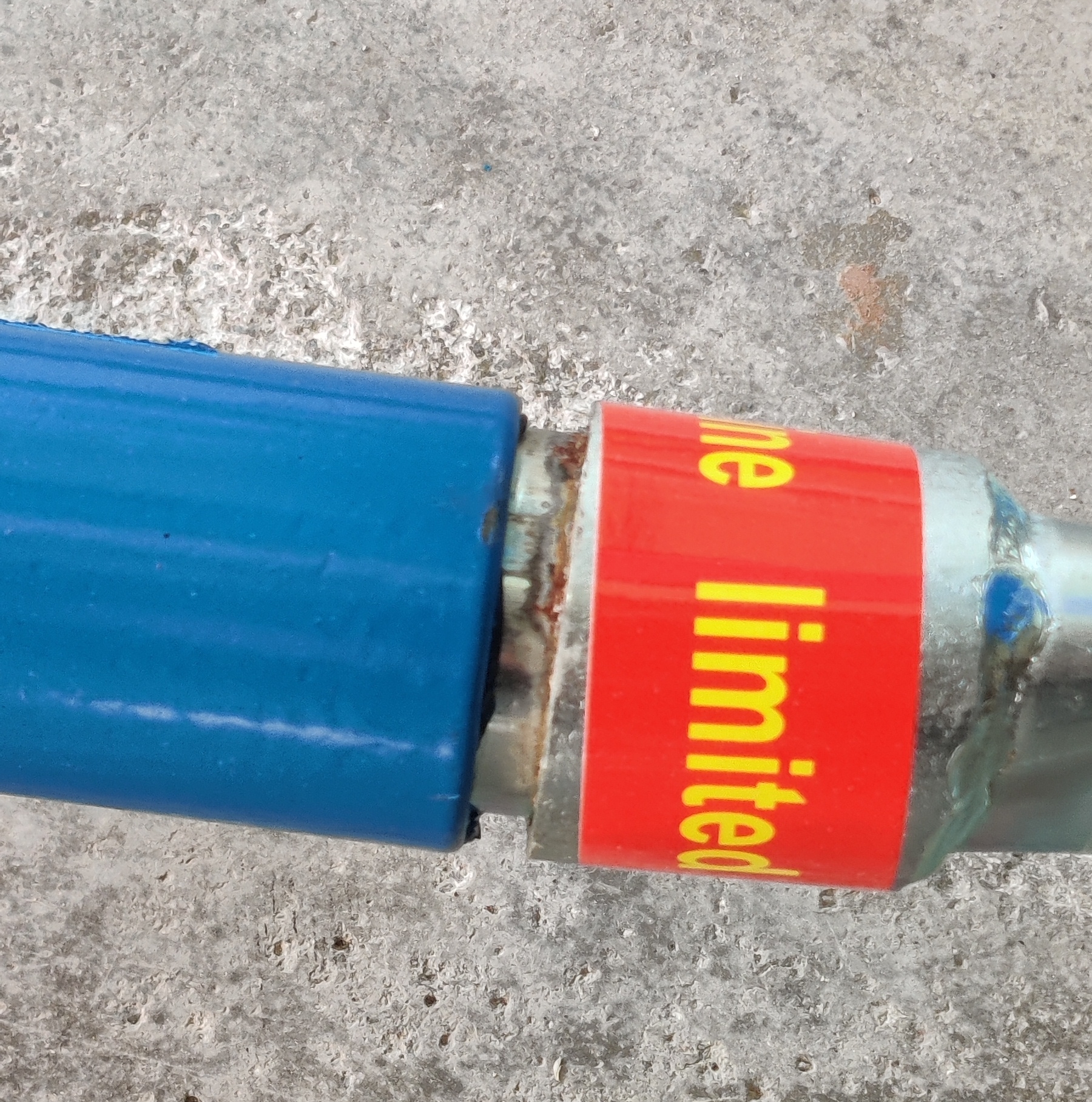

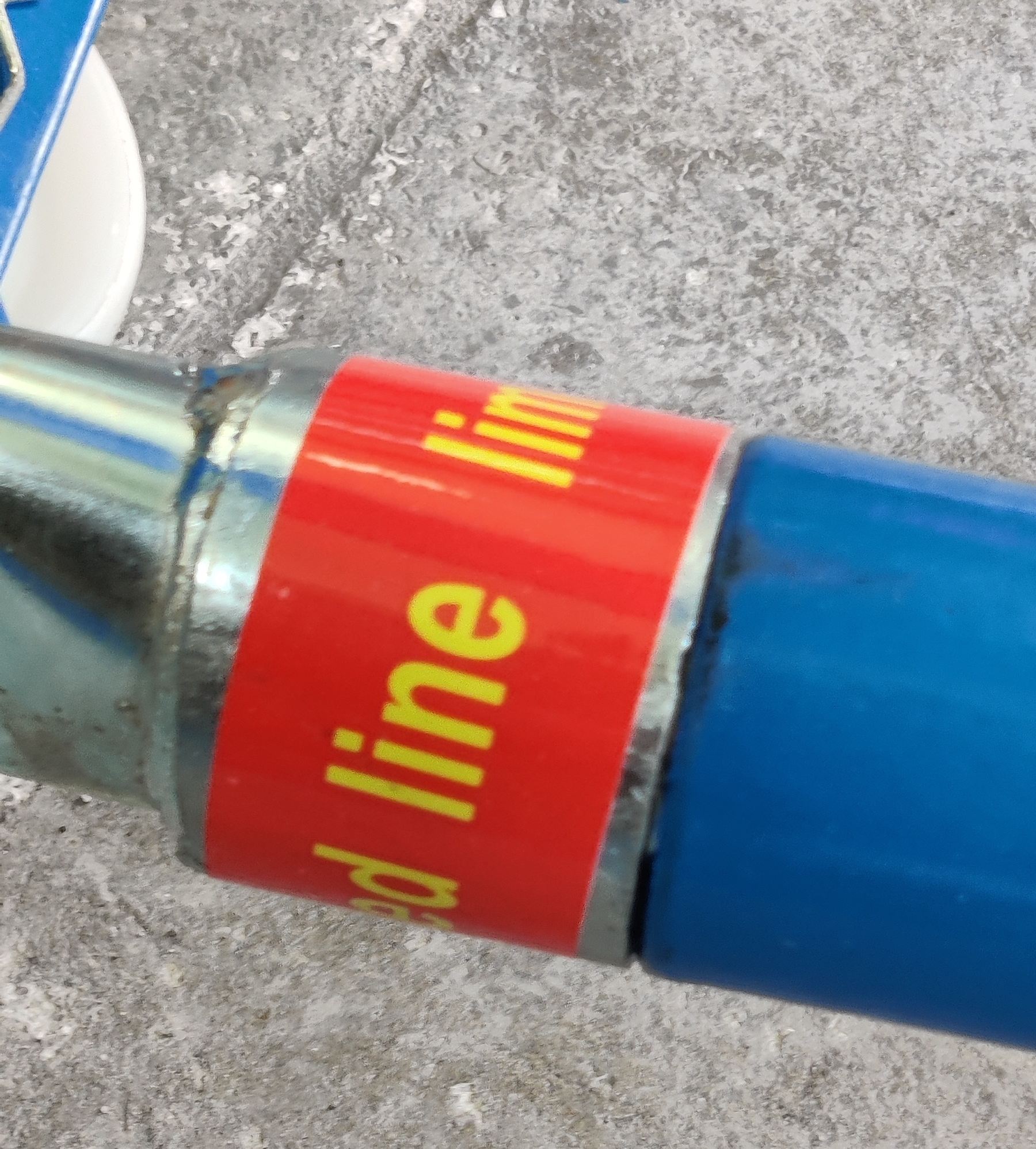

Troisième constat : les axes des plateaux :suspect: ... écrous pas serrés, même pas en contact avec les axes, pourquoi tant de haine ? :P
Remédiation : serrer modérément les écrous de façon à center l'axe sur les bras de support, trouver des écrous de la même dimension ( :scratch: ) et assurer par écrou/contre-écrous.

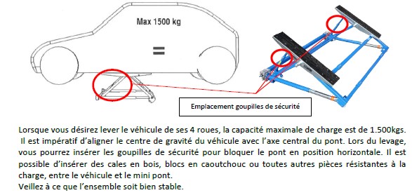

Et puis ... grosse interrogation, observations, réflexions, relecture du manuel après quelques essais de positionnement du pont sous la cox ... mouai :scratch:
logique, aligner le centre de gravité avec l'axe central du pont, càd l'aligner avec les supports de cric, ça fait vachement vers l'arrière de la cox, les roues arrières sont dans le passage :evil: :evil: :evil: ... shit.
De plus, j'ai mal évalué la largeur du pont, les plateaux ne se positionnent pas sous les supports de cric, ils les frôlent, pas assez de largeur, tout le poids de la voiture va reposer sur le fond du châssis ... pas bon !!! :rambo:
