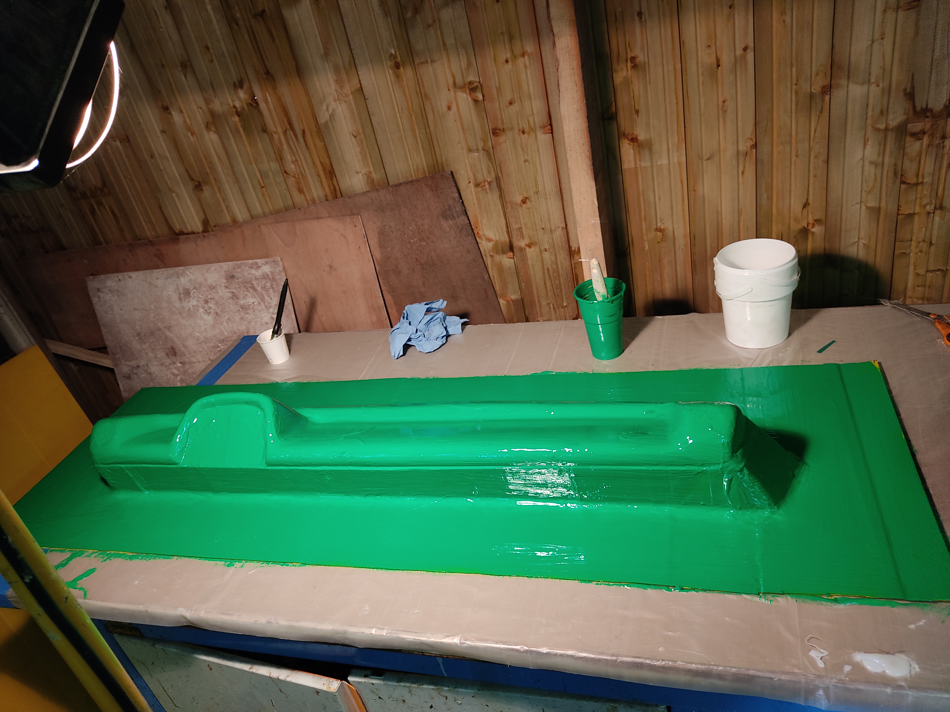

Démoulage ce soir ou demain en fonction des températuresd aujourd'hui.
- Messages : 2350
Re: Composite
Et voilà

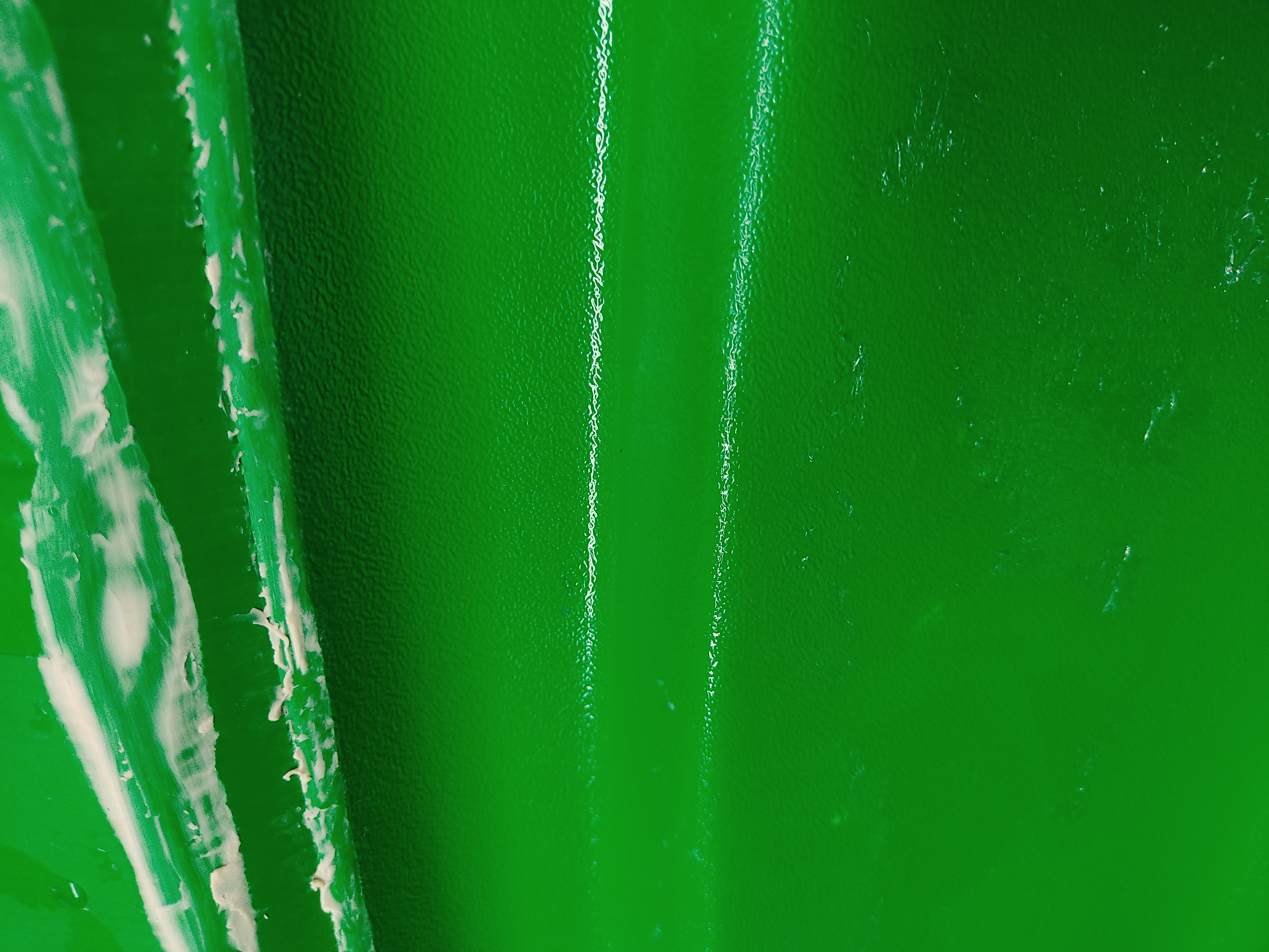

Re: Composite
Du coup le moule est granuleux comme le tableau de bord d'origine ?
- Messages : 2350
Re: Composite
Oui c est ça, mais là par exemple la première pièce qui va sortir de ce moule sera finie lisse brillante. C est juste le post traitement qui fait que je pourrais faire soit granuleux soit lisse.

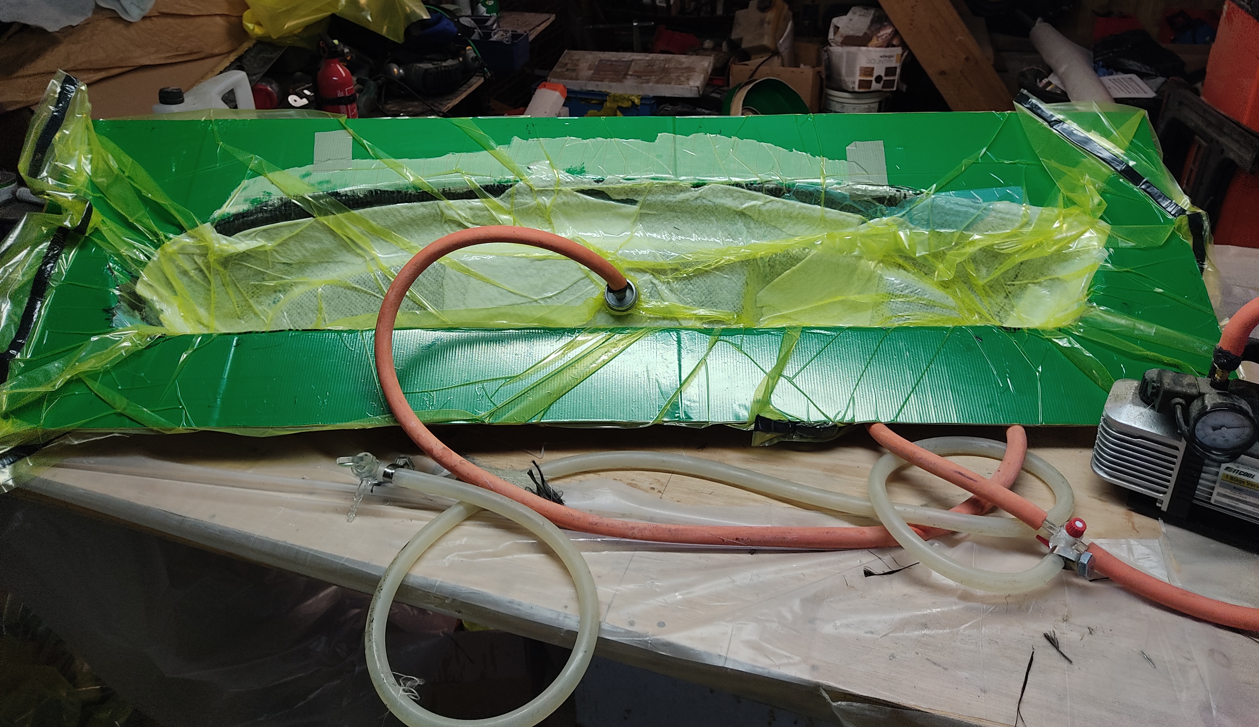

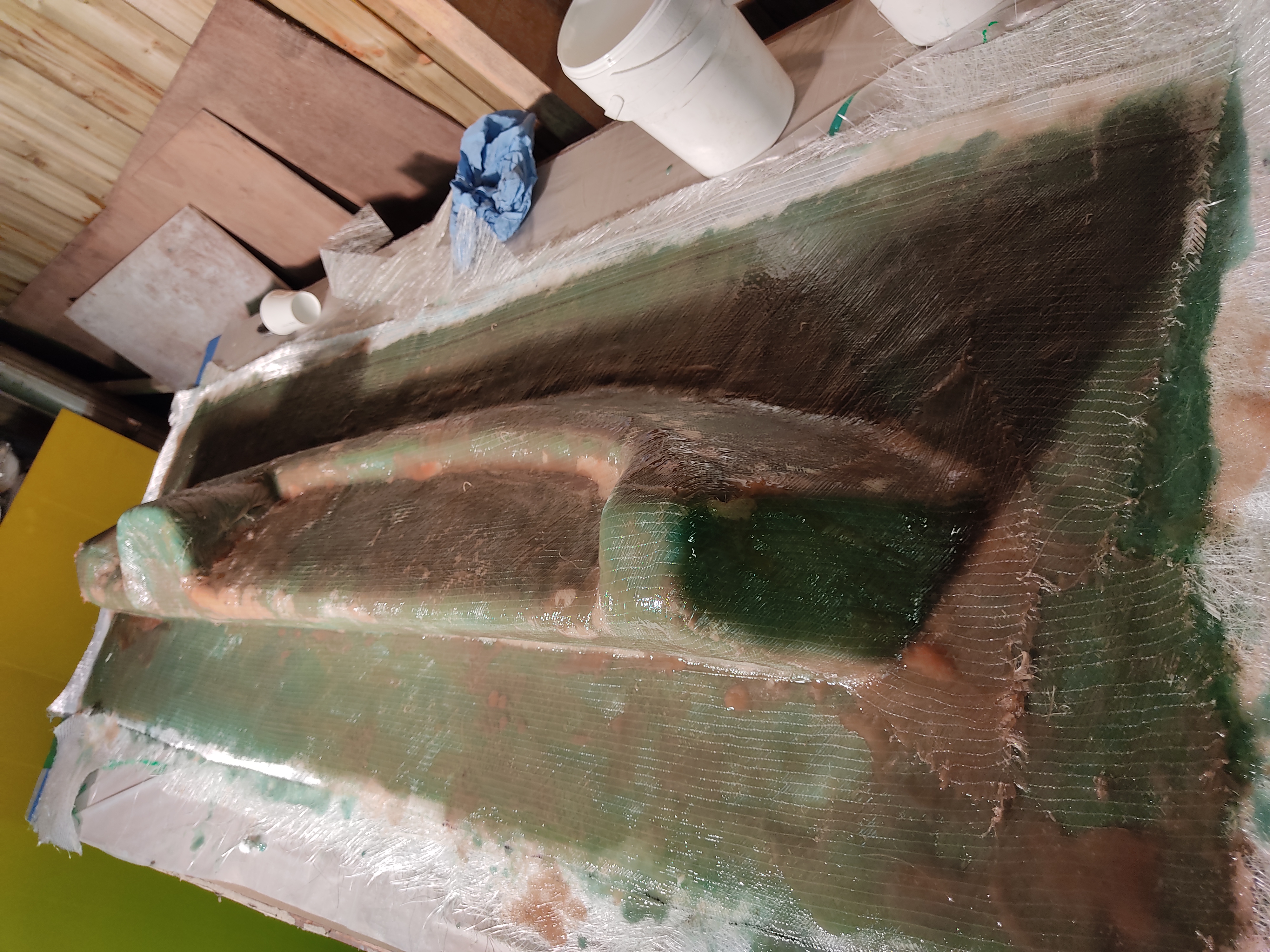

- Messages : 2350
Re: Composite
J ai jamais vraiment compter mais on va dire entre 5 et dix heure pour préparer et stratifier le master.
Ensuite pour tirer une pièce il faut 2-3h, ensuite ça passe la nuit sous vide.
Et niveau finition y a trois couche de glaçage avec ponçage de plus en plus fin, puis ponçage a l eau et poli lustrée. Je dirais une bonne quinzaine d heure juste pour la pièce carbone.

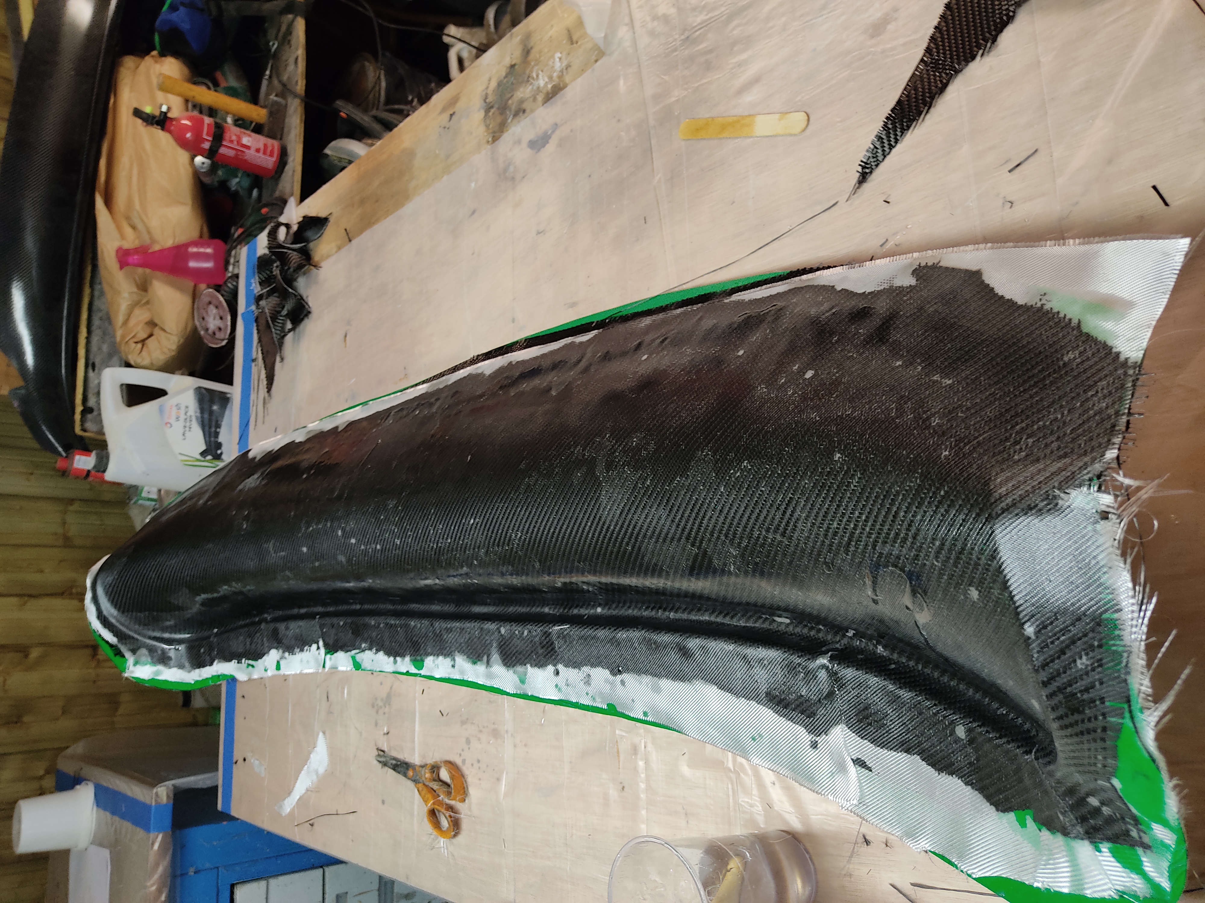

- Messages : 2350
Re: Composite
Il m aura bien fait chier a faire celui là
Ce fut un peu compliqué de bien mettre en forme le tissu par endroit, j espère que ça ira, verdict demain.

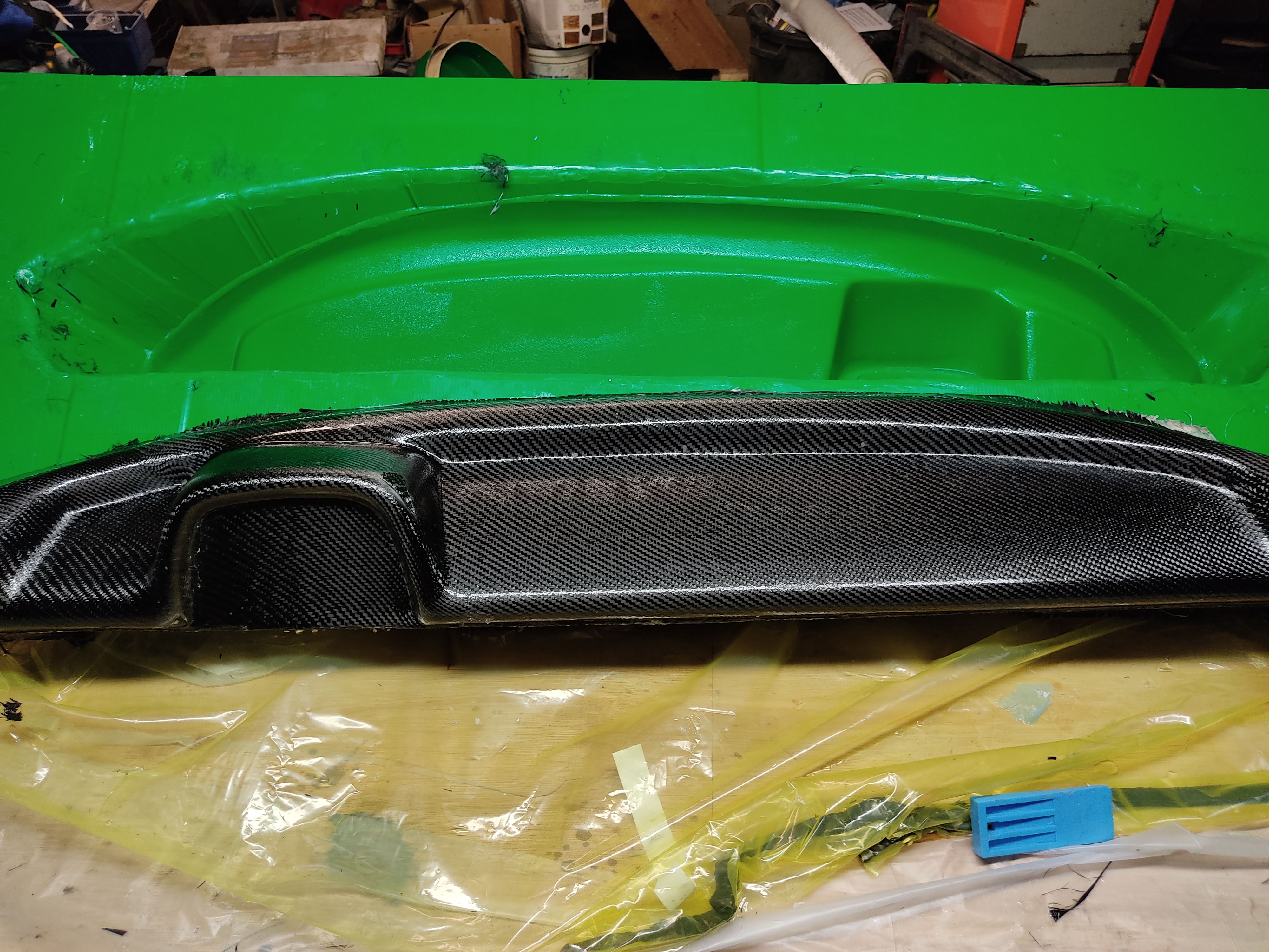

- Messages : 2350
Re: Composite
Tadam
