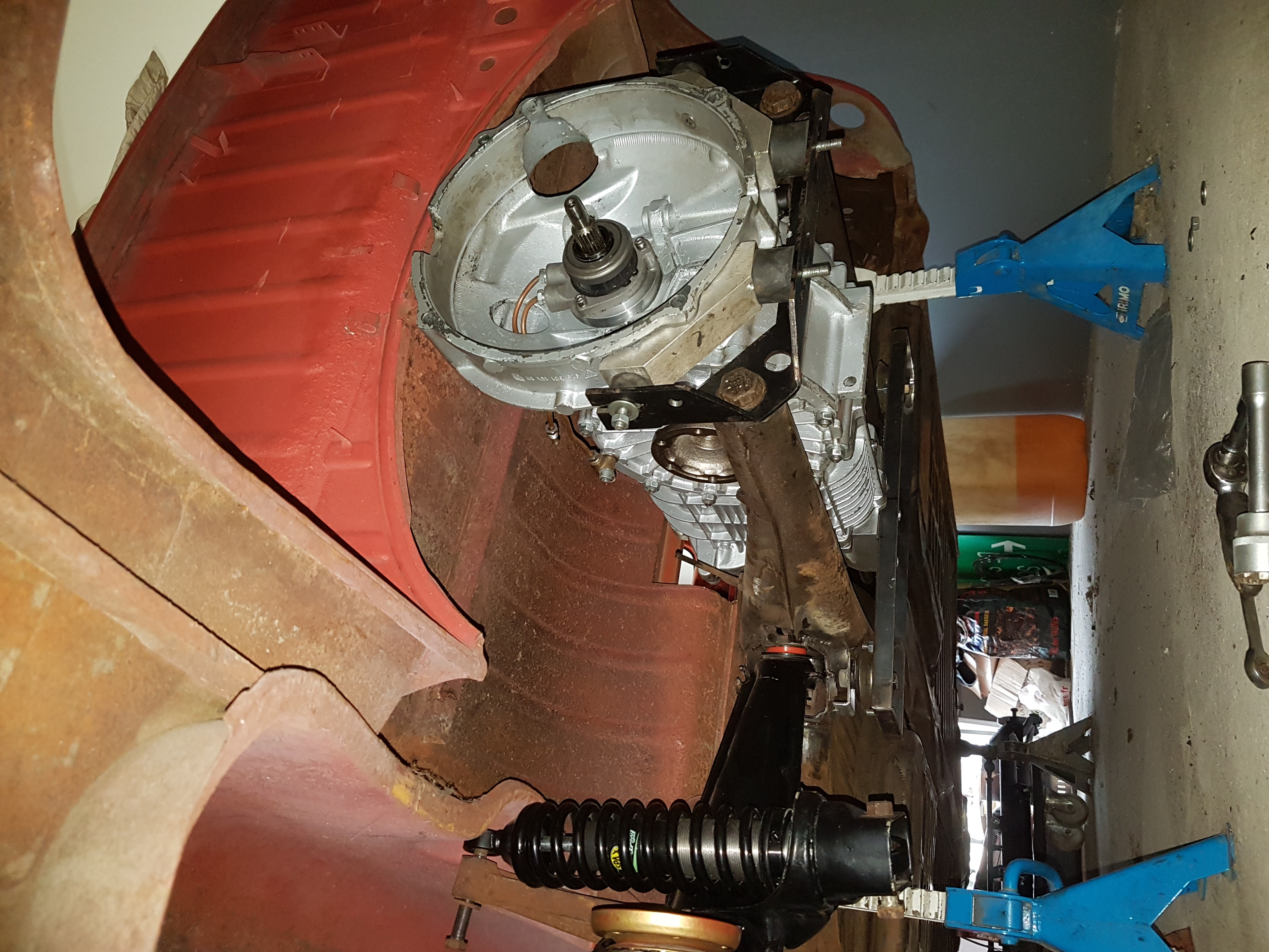

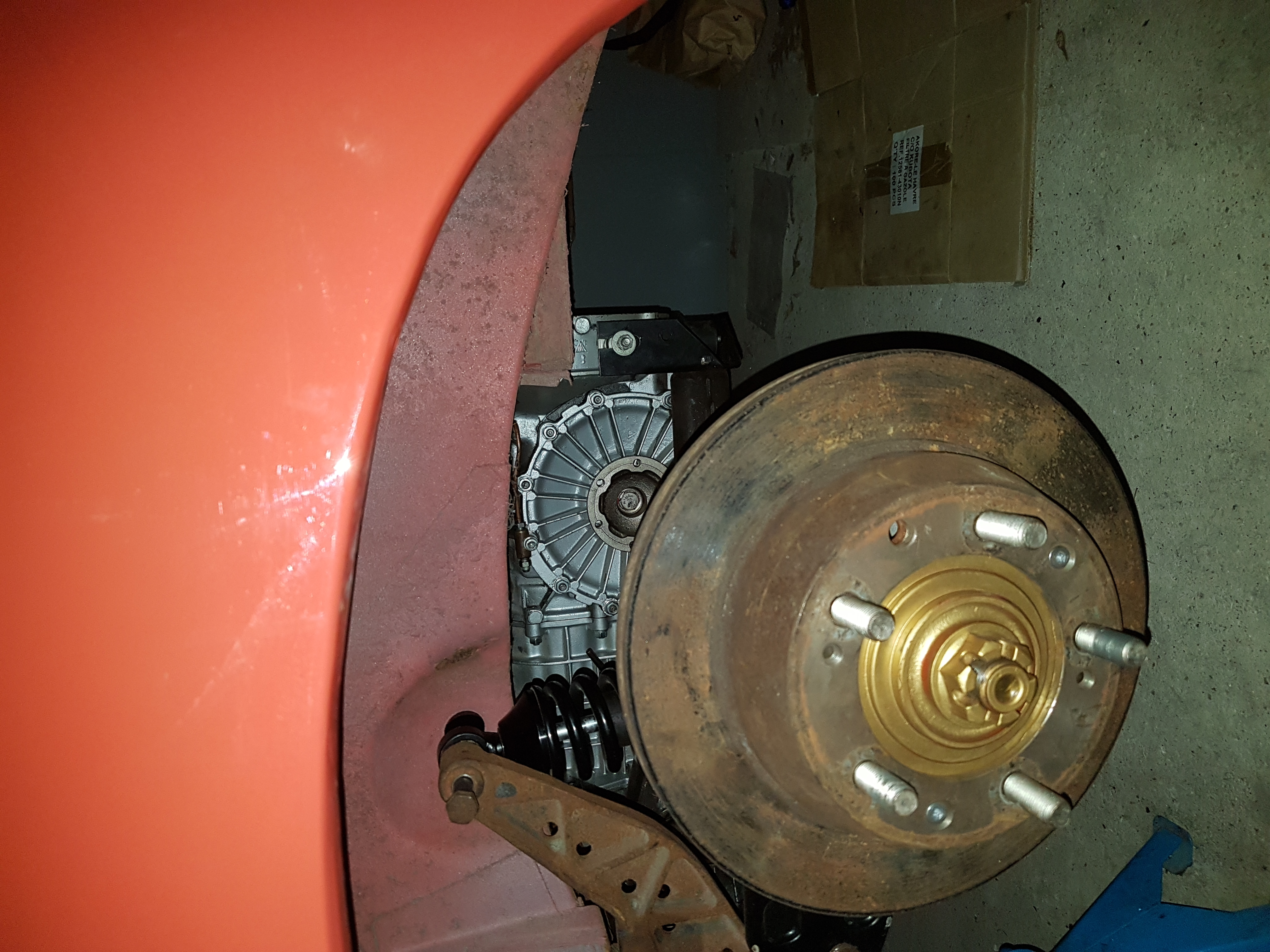

Hello la compagnie,
Des petites news, la 915 a trouvée sa place
A suivre

Re: Karmann Ghia Low light 1957
Boîte 915….
On n’est pas dans la resto vintage la ! 😁😁

Pour le moment a part la boite, le projet n'a pas changé..
euh enfin si 2-3 bricoles intérieur :D

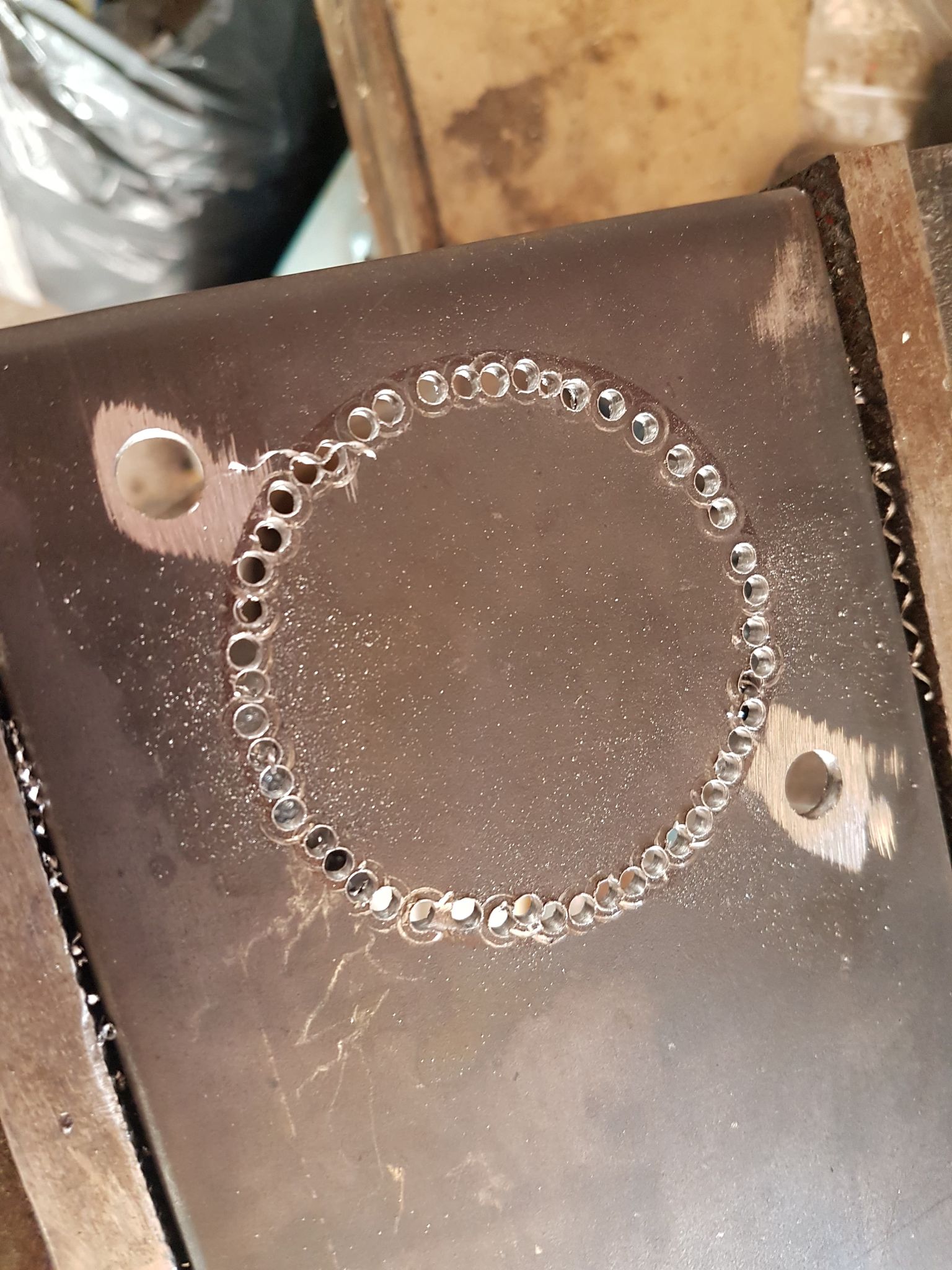

La photo des perçages me rappelle les têtes de puit d’amortisseurs du KG6-6. :biggrin:

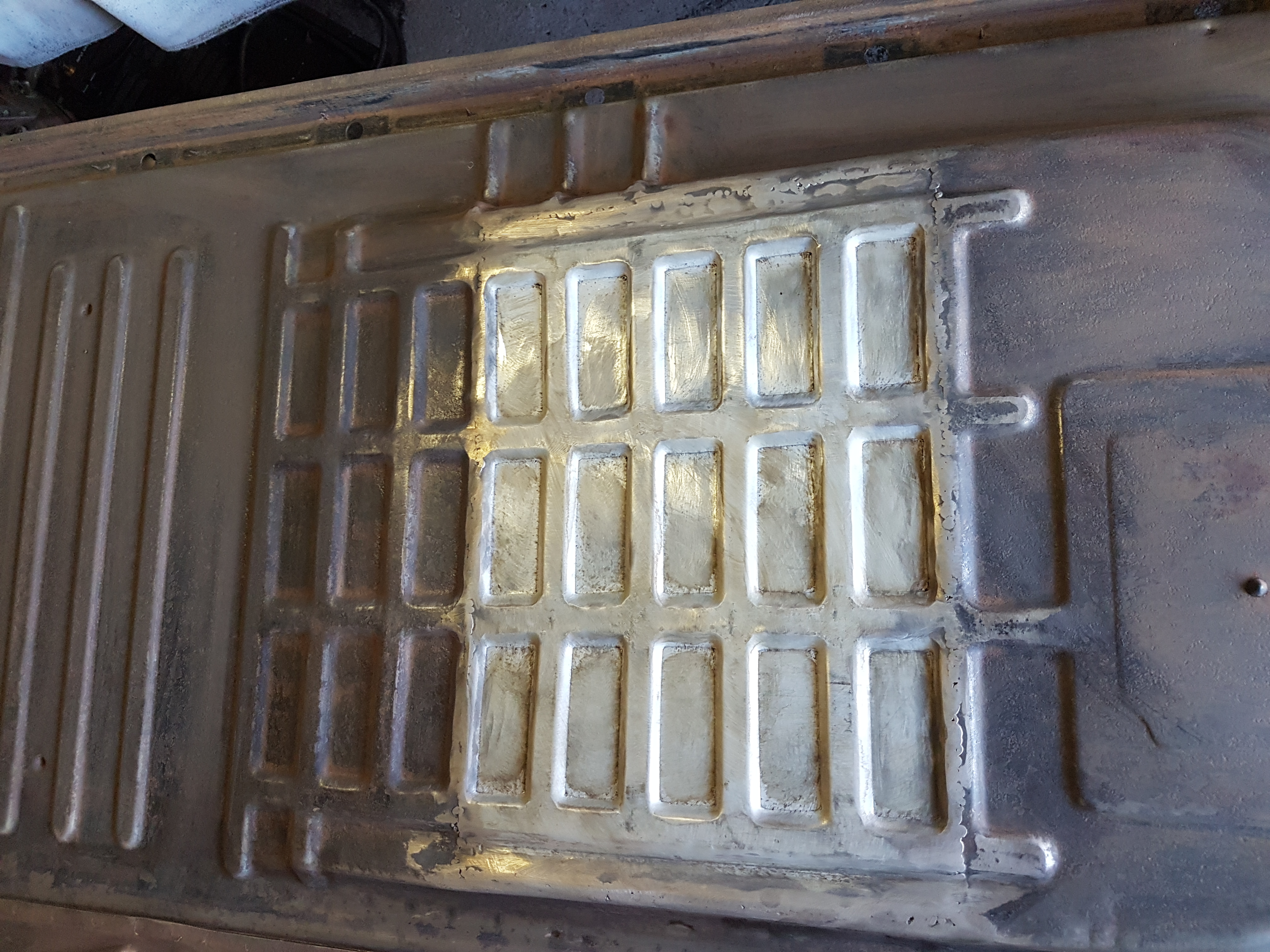

Tant que le chassis est retourné j'en ai profité pour gratter le plus gros du gras et de la rouille
Maintenant, il va retourner sous la caisse pour les prochaines modifs :wink:

Il est vachement sain ton châssis et pas abimé semble t il.

Une petite découpe plus tard

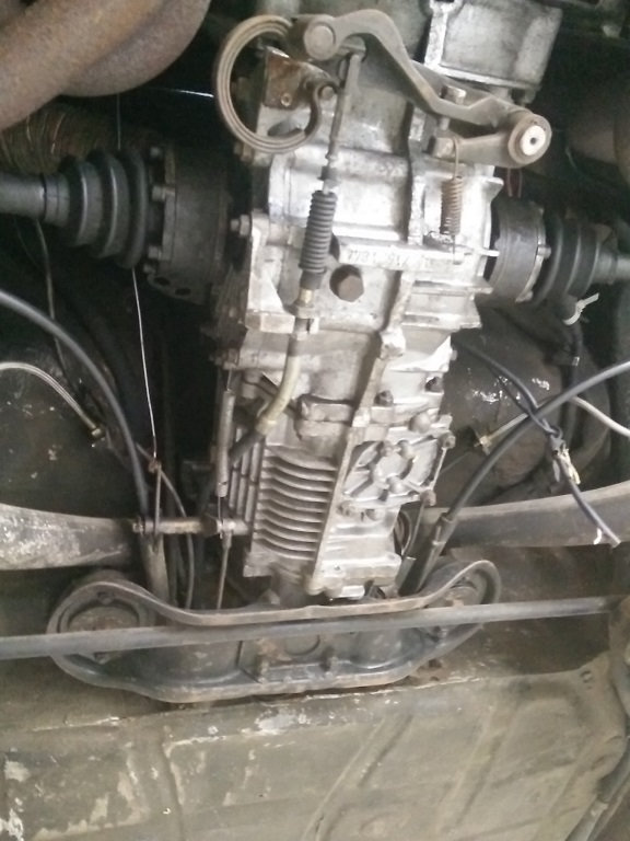

Les 2 tuyaux en cuivre à l'intérieur de la boite, c'est pour la commande d'embrayage je m'imagine. Je ne connais pas les 915 :(
Commande hydraulique donc ...
Au niveau pédalier, tu mettras quoi ?
Elle est super saine cette voiture :thumb:

La cde d'embrayage hydraulique n'est pas d'origine
D'origine c'est comme cela
Pour la cde, ce sera ds les prochains épisodes :D

Message par vinde »
N'est-ce pas un système "emprunté" aux boites Saab ? :scratch:
