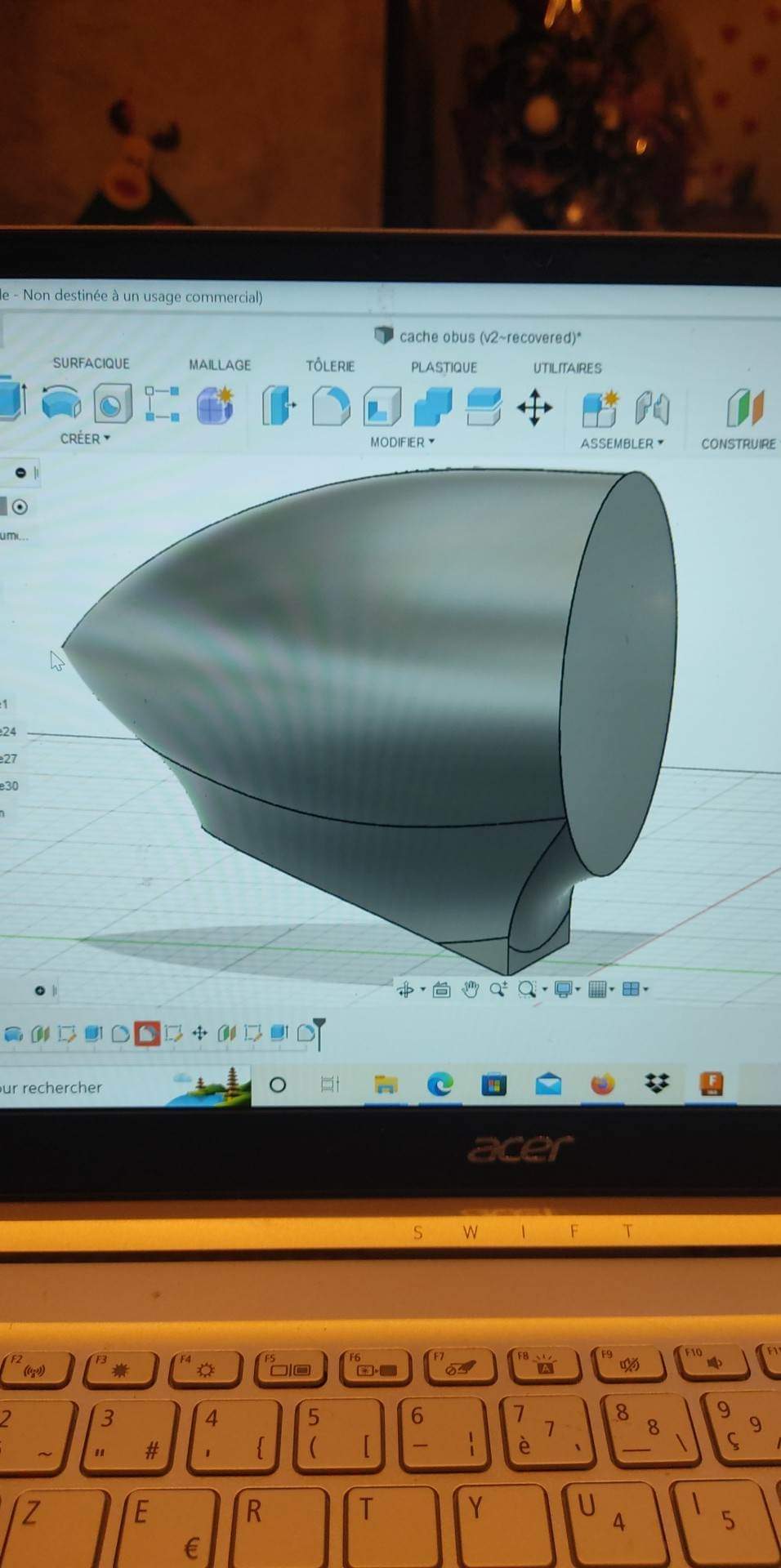

Re: Composite
La pièce en tant que telle, j aime bien la forme que j' ai réussi à faire mais je suis d accord ça fait un gros rajout.
Je voulais essayer de l incruster un peu comme l horloge sur les Porsche GT3 mais le compte tour fait quasi 90mm de diamètre.
Idéalement aurait fallu redessiner la casquette pour intégrer compteur et compte tour a côté

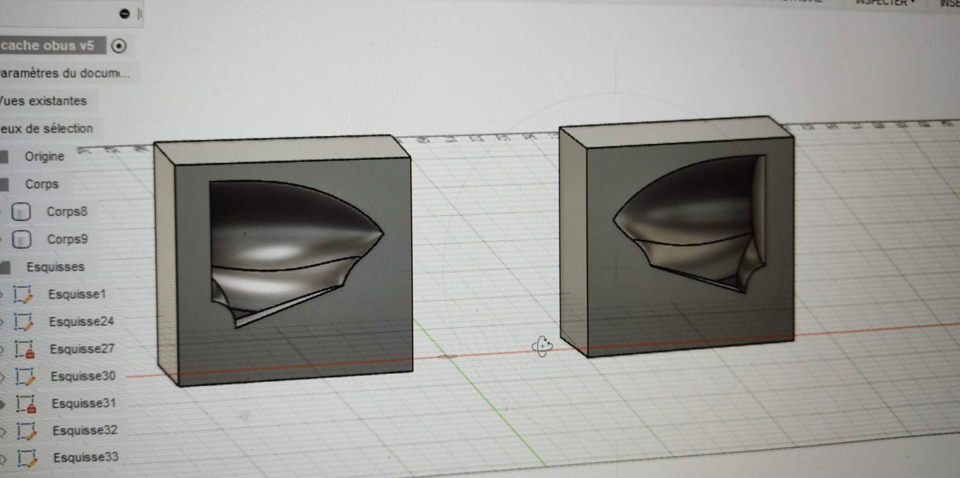

Quelques news. J ai retravaillé la forme du pied
Ensuite on dessine une boîte et on coupe en deux pour avoir deux moules négatif
On injecte dans le logiciel de tranchante
On imprimé en 3d
Imprime aussi le support de compte tour avec un offset correspondant à l épaisseur des tissu de carbone
On passe la cire de démoulage
et je stratifie une demi coquille (impossible de faire la forme en une seule fois)

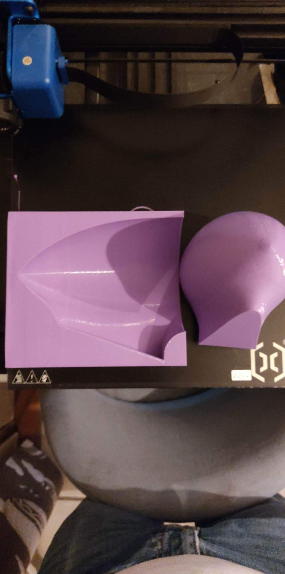

Re: Composite
Bon boulot. 2 jours de print par demi coquille
- Messages : 2393
Re: Composite
20 h par demi coquille. Paroi 3 couche et remplissage a 15% c est suffisant. Faut que j achete des buses plus grosse pour gagner du temps sur les print. Tres intéressant l impression 3d pour ce genre de travail. Ça évite de faire un master, en revanche faut maîtriser le dessin 3d ce qui n est pas mon cas, j y ai passer un peu d heures là dessus.
- Messages : 2393
Re: Composite
Un beau démoulage
