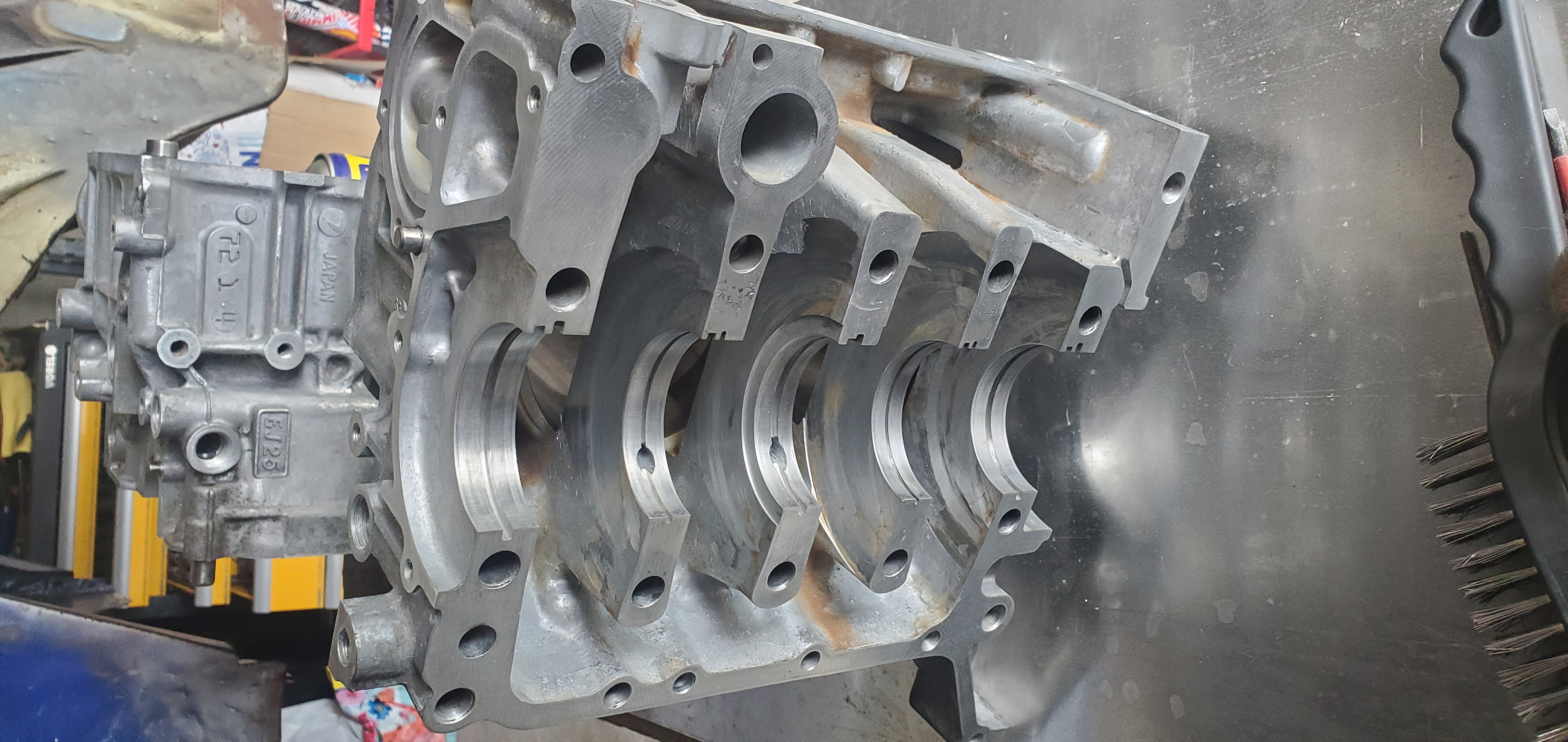

Petite news du remontage
le vilebrequin, les coussinnets, les paliers, lassemblage du carter, remontage des pistons dans les bielles avec les petits circlips sans rien faire tomber
affaire rondement mené
joint spi vilo, pompe a huile, pompe a eau et tous les galets de distri aussi tous sa au couple
Les culasses sont eprouvés elle bulle pas donc on fais pas de rodage de soupapes donc demain
Culasses, arbres a cames, caches culbus, carter et distri et le bloc sera pret a recevoir tous les peripheriques
Me restera tout le circuit huile radia durite et filtre a nettoyer changer 2 raccord qui me deplaise
Changer un filtre a essence
Un manchon de reservoir et apres on remet tout la dedans et roulez jeunesse je voyais sa bien plus galere sa a vraiment bien avancé content

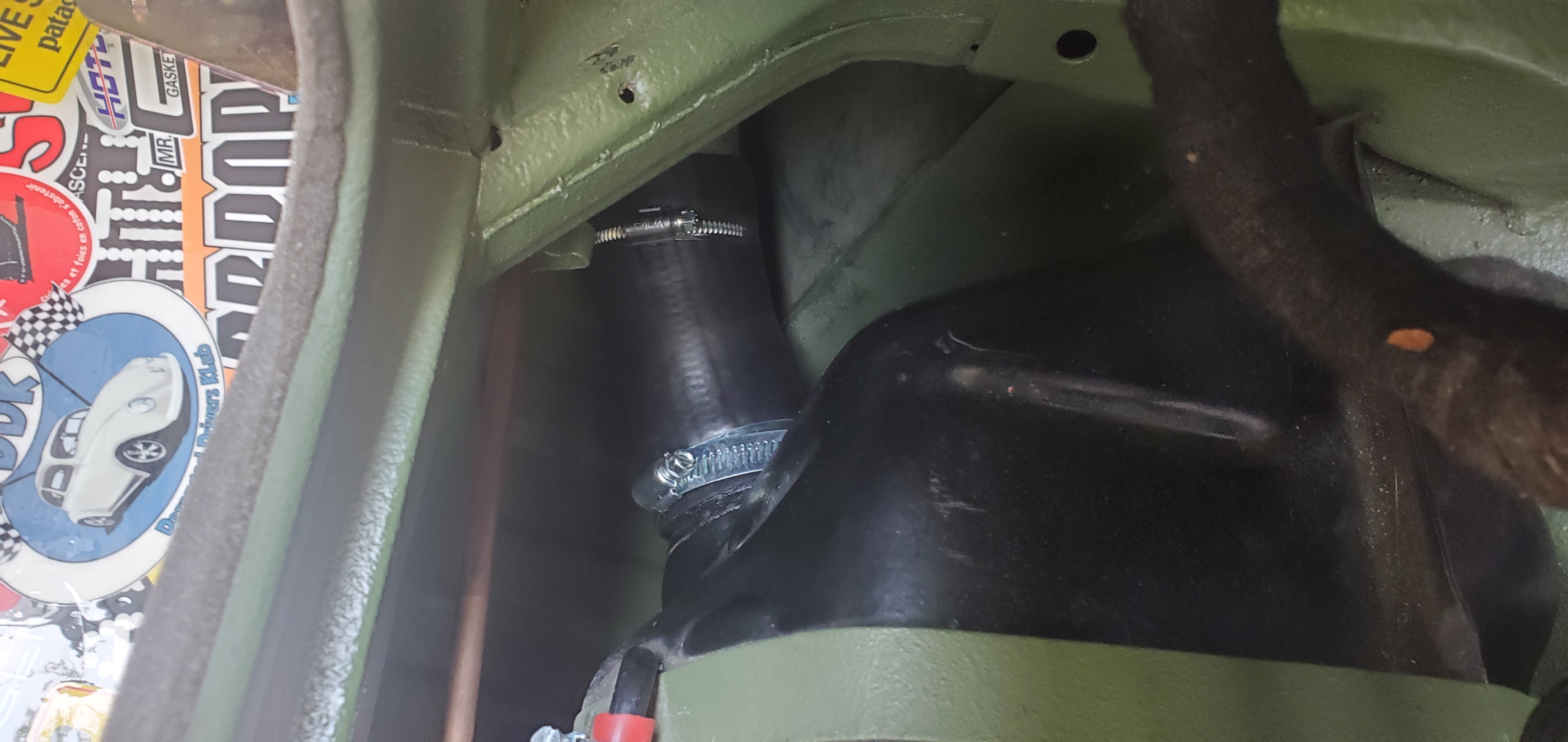

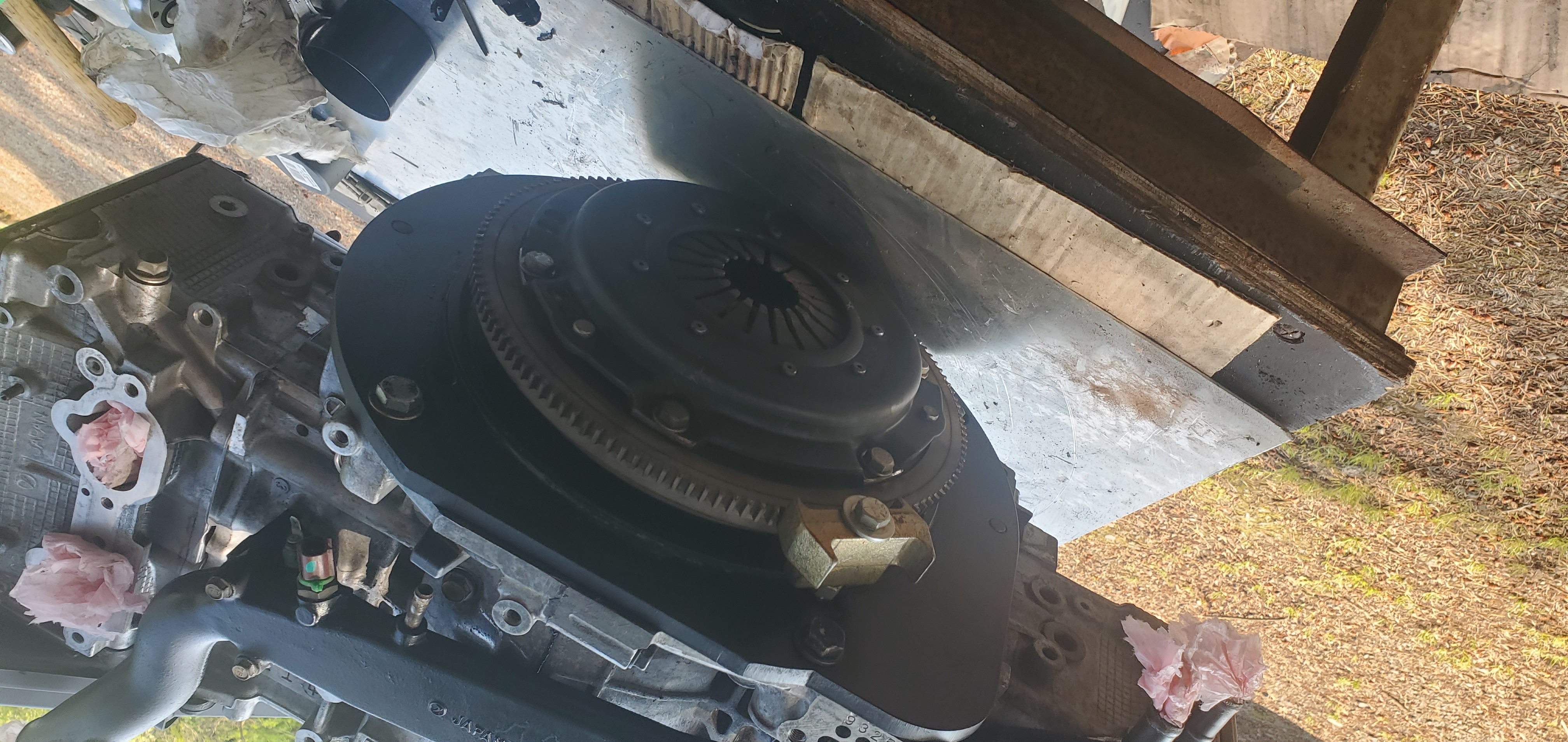

Bon suite le moteur a benoit est remontée culasses et joint de culasses remis a neuf et remonté selon la procedure, godets calibŕés, arbres a cames, spy arbres a cames, paliers et jeux aux soupapes verifié tout est ok. Caches culbus, caches plastiques, poulie et distri refaite et courroie remise en neuf tout le reste été neuf petit coup de propre sur quelques peripheriques reste le carter d'huile qui est remonté au couple est monté a la pate puis 3 tour de distri tout est ok
Ps faut vraiment jachete une petite clef dynamo car les miennes sont trop hate obliger daller voir mon potz mecano en catastrophe galere
Prochaine étape changement d'une durite de reservoir hs, un filtre a essence car vu que je roule a lethanol voir si il a pas decoller trop de merde du reservoir, relocaliser mon clapet de fermeture de reservoir direct sous le reservoir je pense, montage du volant moteur et de la platine et on remet le basard sur la boite et apres on refait une jeunesse a tous ce qui passe et remonte les peripheriques au fur et a mesure nettoyage du radia d'huile et de ce qui reste de son circuit changement de 2raccord et il y aura plus qua remettre tout cela en route je me donne 2/3 semaines car avec mes horaires d'equipe et les enfants je peux pas toujour bosser comme je veux

Suite le moteur est completement remonté testé tout est ok reste a refaire mon cable accelerateur tout en gainé sinon tout roule et repasser le bay au ct vu que j'ai cassé le moteur une semaine avant
