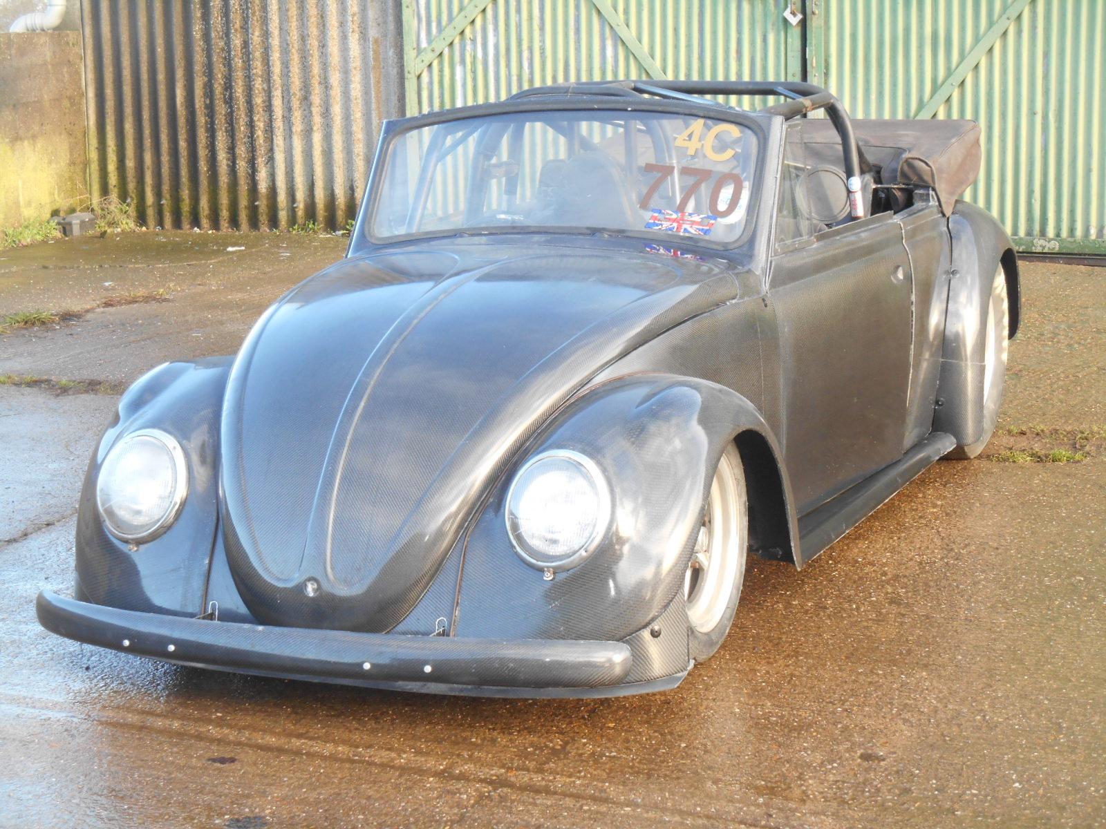

Regarde, Richie a complètement craqué, il reste que le châssis et le moteur en métal
Carbone Ladie n'attend que ça
- Messages : 2393
Re: Composite
Purée le poid qu il doit gagner
par contre faut avoir confiance en la Roll cage!

jolis ton pare-choc et tes cabochons de clignos !
tu utilises quoi en vernis ?
pistolet ??
avec un vrai vernis en 2K, tu peux charger un peu et faire un beau poli-lustré !
pistolet ??
- Messages : 2393
Re: Composite
J a ais pris ça comme pistolet
https://www.peinturevoiture.fr/4231-pis ... dkQAvD_BwE
Et ca comme vernis
http://solta.fr/peinture-marine/product ... lyurethane
Et ca comme vernis

J ai pas de moule de ça mais avec une pièce d origine en bon état je suis en mesure de faire un moule et une série derrière que ce soit carbone ou polyester.2litres6type4 a écrit : ↑18 janv. 2024, 23:13 Wouah bravo! Je viens de relire les 16 pages. C'est génial ce que tu fais. Moi je cherche des pare chocs en polyester ou en carbone pour ma 1200 FB_IMG_1705610751083.jpg
