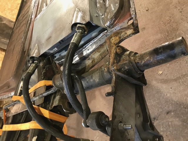

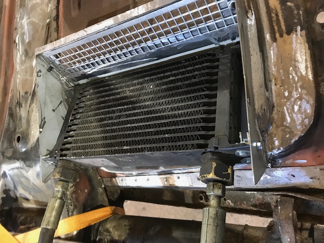

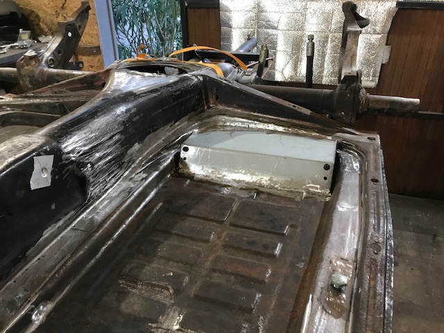

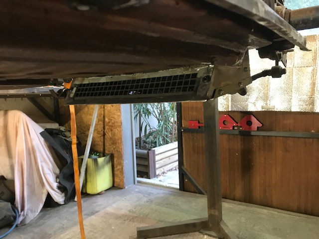

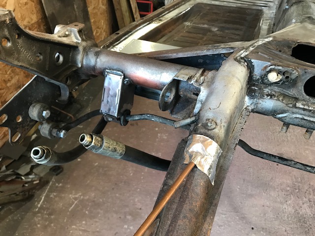

après avoir soudé le nez de 1200 , l’arrière d'une 1302 ,et les plancher d'occaz place a
quelques photo du châssis avec modification pour le radiateur d'huile ,incorporé dans le châssis
oui énormément de travail sur la caisse
avec beaucoup de rouille a traquer
- Messages : 6162
Re: split RS
J'aime ce genre de bonne idée !

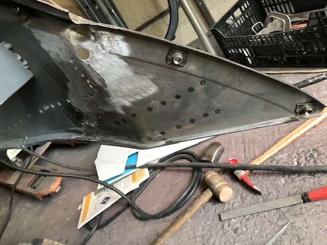

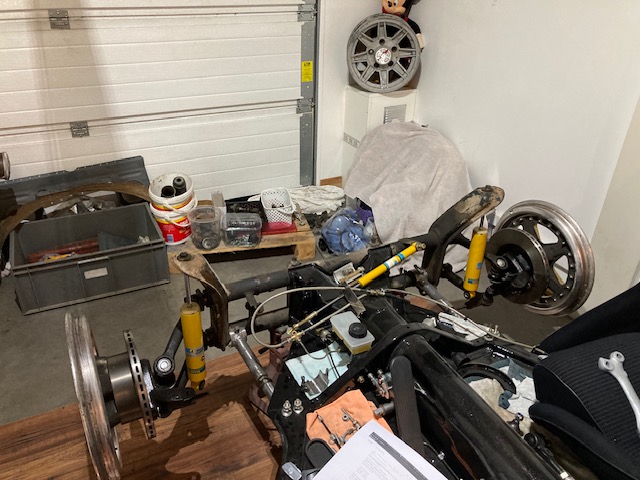

voici quelques photos supplémentaires du châssis
essais et mise en place du radiateur ,ainsi que fabrication support barres stab de Porsche 944
et essais des support GWD sur les lames
merci pour les compliments

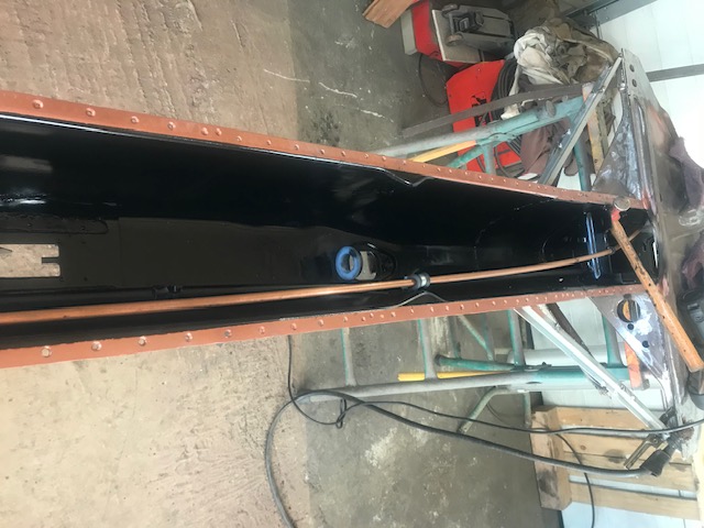

et première version du châssis que je vais modifié
photo du châssis et les quelques pièces
