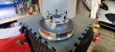

Salut,
Je ne suis pas très fan des adaptateurs 4x130 vers 5x130. du moins ceux en alu que l'on trouve couramment.
Le trou commun et puis les deux autres trous très proches ... hummm pas très confiance.
Via un des 2 sites précédemment cités, tu peux simuler ce que donneraient le jeu de jantes Porsche en comparaison des jantes d'origine.
Tu peux jouer sur l'ET pour intégrer une éventuelle cale.
exemple : ET 50 avec une cale de 2cm --> ET30.
Si tu veux rester en 5x130 ( Porsche ) , je te conseille de monter des tambours percés d'origine en 5x130. Tu pourras alors prendre les cales de qualité avec l'épaisseur qui ira bien.
