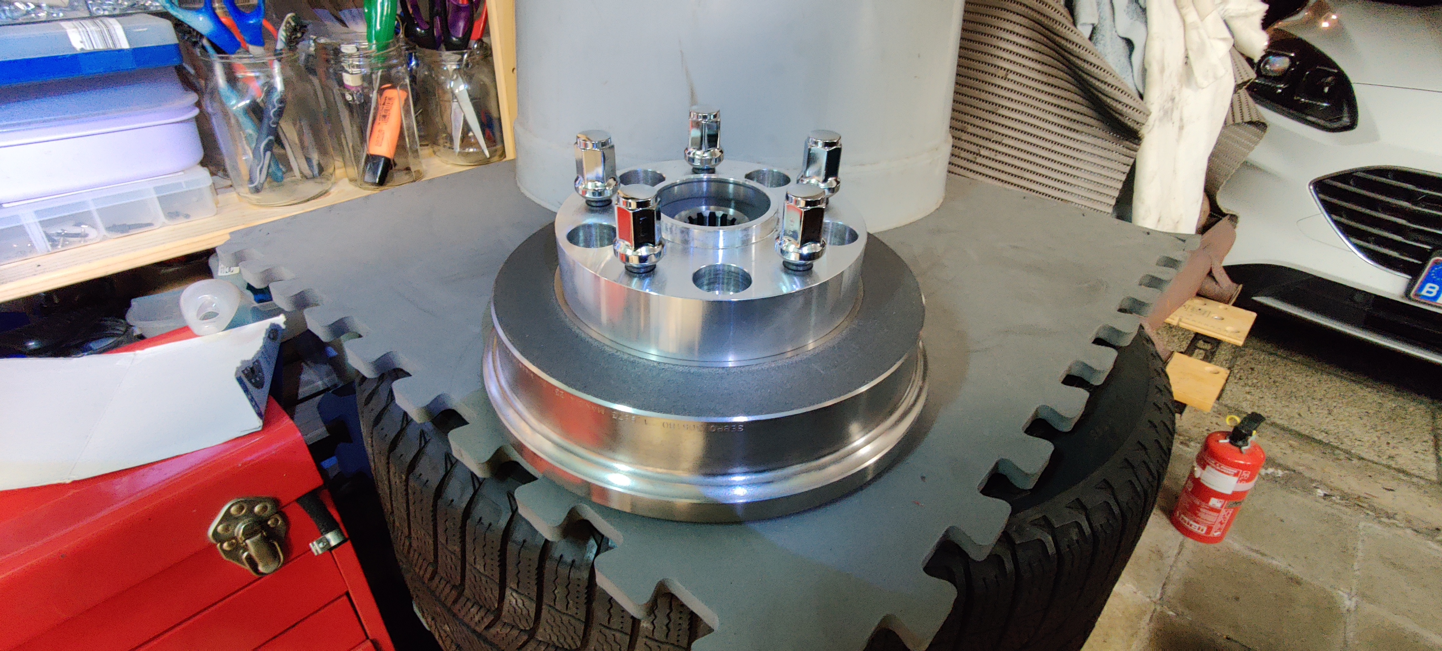

Quelqu'un saurait me dire si des jantes de Porsche Boxter monte sans problème ou non ?
Je n'arrive pas à trouver l'info
Jantes porsche 996 986 boxster
2 Jantes 6X16 ET50
2 jantes 7X16 ET40
Cordialement
2 Jantes 6X16 ET50
2 jantes 7X16 ET40
Cordialement

A la place des jantes d’origine ?
Non, le perçage est différent c’est du 5x130 pour les porsche, il faudra des adaptateurs.

Oui c'est bien à la place des jantes origines en 4*130 mais concernant les cales oui pas de problème c'est prévu
Je parlais niveau dimension de jante et passage au niveau des ailes et du chassis ?
Cordialement

Je ne suis pas très fan des adaptateurs 4x130 vers 5x130. du moins ceux en alu que l'on trouve couramment.
Le trou commun et puis les deux autres trous très proches ... hummm pas très confiance.
Via un des 2 sites précédemment cités, tu peux simuler ce que donneraient le jeu de jantes Porsche en comparaison des jantes d'origine.
Tu peux jouer sur l'ET pour intégrer une éventuelle cale.
exemple : ET 50 avec une cale de 2cm --> ET30.
Si tu veux rester en 5x130 ( Porsche ) , je te conseille de monter des tambours percés d'origine en 5x130. Tu pourras alors prendre les cales de qualité avec l'épaisseur qui ira bien.
