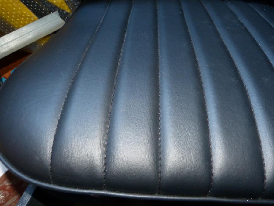

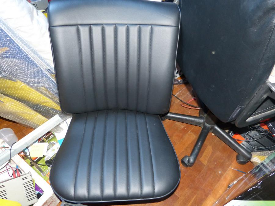

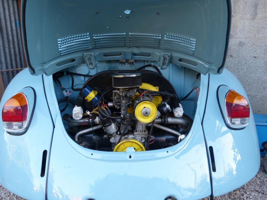

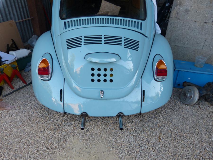

Re: White lady
Quelques photos sinon vous allez vous ennuyer
les siéges son petit cul
COX02380
- Messages : 494
Re: White lady
sa vient bon.
alors le moteur tourne?
- Messages : 2393
Re: White lady
Oui le moteur tourne vraiment très bien.COX02380 a écrit :![]()
sa vient bon.
Si tout vas bien je fait un petit galop d essai sur route samedi matin
