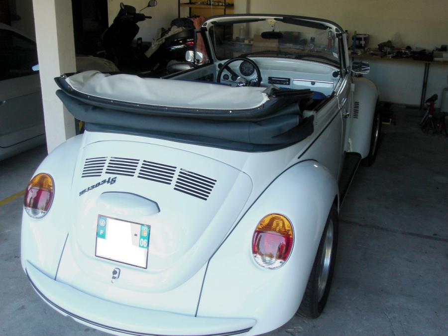

j'ai l' opportunité d'avoir des jantes fuchs en 6/16 et 7/16 en très bonne état
quel est le juste prix de ces jantes ,et quelles sont les modifications a faire ?
- Messages : 3610
le juste prix oula en ce moment y en a pas vraiment mais ce sera surement + de 1000€
pour les modifs soit acheter des tambours arrieres et disques avant en 5X130 soit mettre des cales de changement d'entraxe soit passer directement en freins porsche

ok mais pour les ailes avants ça passe combinés filetés ou pas
pour mois je vois ça avec cales 4/130 5/130 pour les ailes arrières pas de problèmes
moi je suis en 7X17 avec combinés filetés et ca passe avec les ailes d'origine.

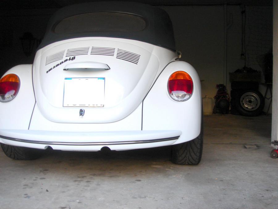

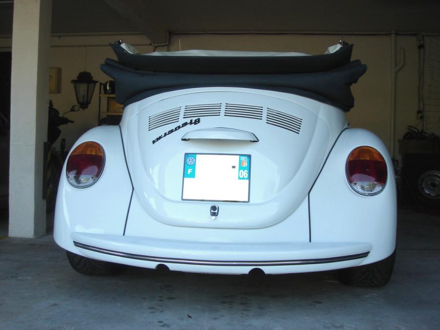

avec des Fuchs vaut mieux eviter les cales c'est pas des ET55 !!!
les 6 x 16 ET36
les 7 x 16 ET23
j'ai vendu les miennes 900 € 2 vraies en 6 et 2 euromeister en 7 de chez buser c'est le cout d'achat les 6 je les ai eu a 350 € sur leboncoin, les 7 c etait dans les 250 € piece chez jean buser, plus les cabochons couleur.
a l'arriere si tu mets des cales tu n'auras peut etre pas besoin de spacer pour les cabochons , si tambours en 5 x 130 tu ne pourras pas mettre les cabochons , mais je serai peut etre ton sauveur
car j'ai gardé mes spacer.
si tu mets des cales faudra surement changer les ailes a l'arriere ET23 avec des cale de 20 ca fait ET3 donc deport max a l'exterieur, sur un bus je pourrais précisemment t'en parler pas sur une 1303...
sinon tu mets 4 6x16 avec des cales
les 6 x 16 ET36
les 7 x 16 ET23
il me semble qu'il deja des ailes ar large.
ah oui les pc coupés ...
je m'en souvenais plus, donc cales pour l'arrière avec 25mm en double boulonnage ça devrait être bon pour les cabochons, pense aussi aux écrous a portée sphériques en aux antivols
pour les antivols cherches pas midi a 14h00 tu vas chez Porsche direct c'est 30 €

ah j'ai commandé des adaptateur 4/130 5/130 pour les 4 jantes avec toute la visserie !!!
c'est ceux la: http://www.slideperformance.com/product ... cts_id=273

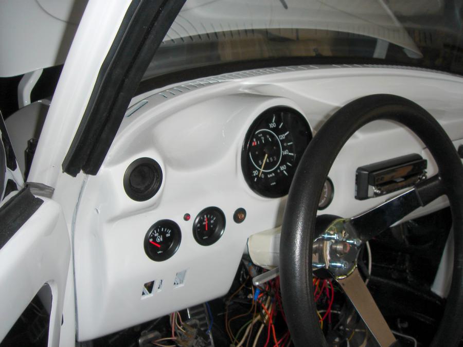

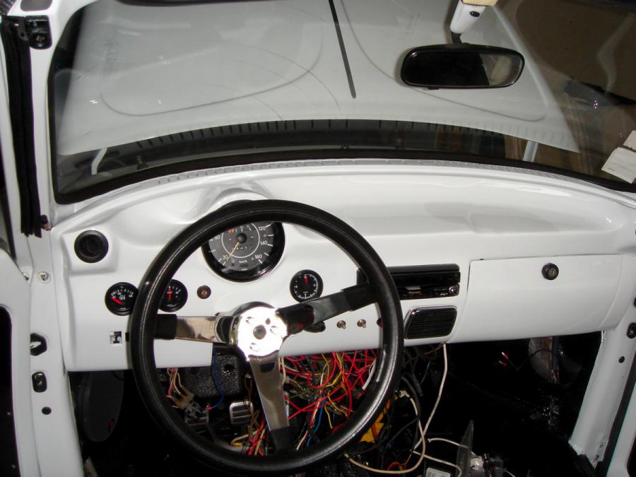

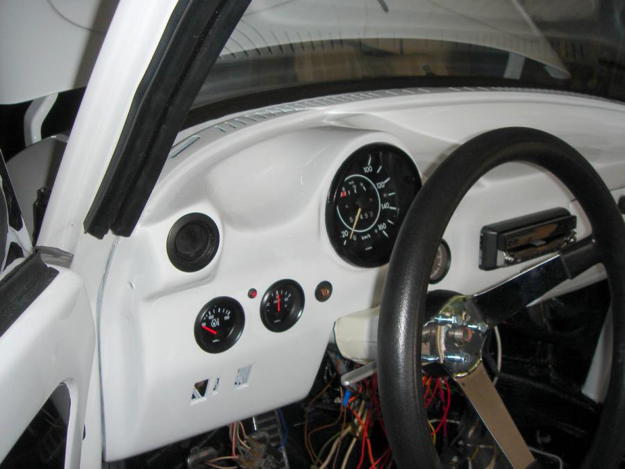

par contre voila le tableau de bord

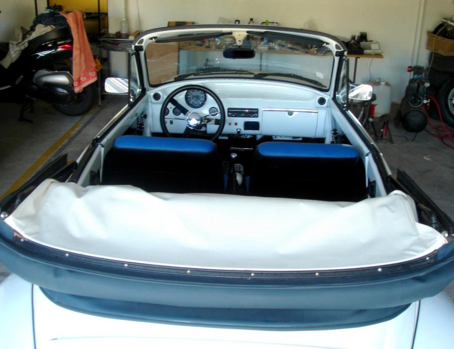

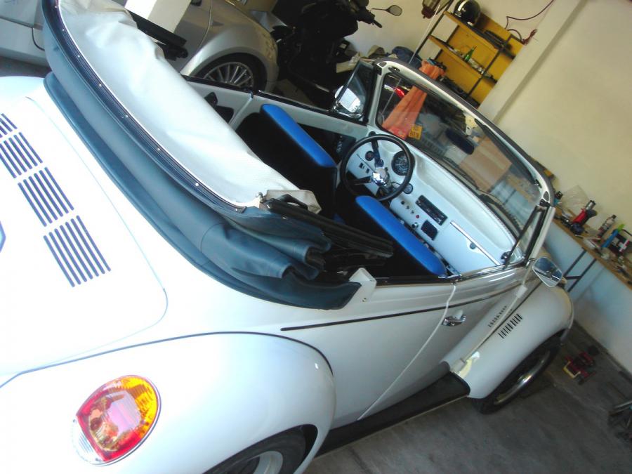

salut a tous après 2 semaines a faire autre chose voila des nouvelles

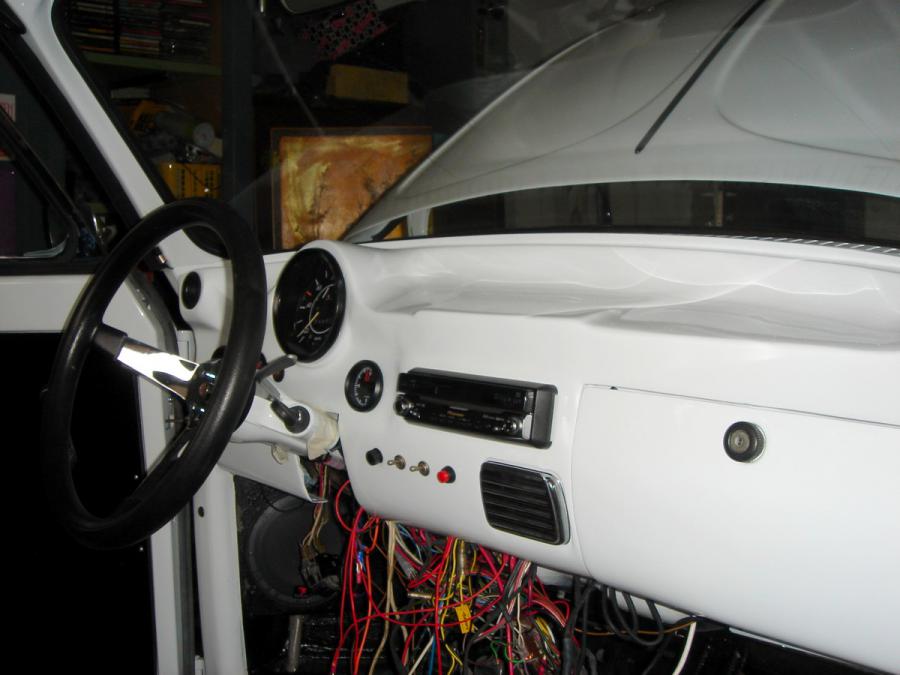

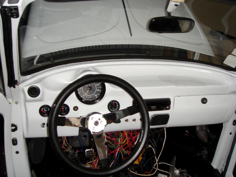

encore quelques photos mais toujours pas de moteur.
il faut que je bidouille quelque chose au niveaux de la poulie car le carter a 0.5mm de trop même avec le joint spi
