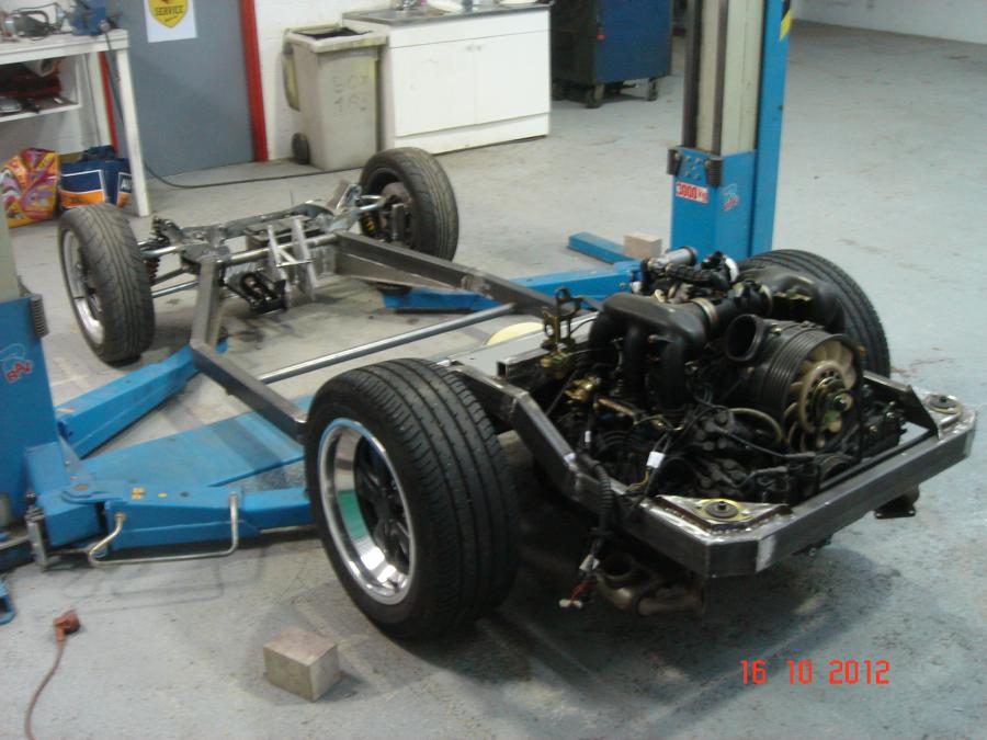

tu pars sur un poids à combien sur l'essieu AR?
2366IDA
Messages : 110
Moteur : 3.6 !
Re: porsche 356 GermanLooK
Message par 2366IDA »
Alex a écrit :tu pars sur un poids à combien sur l'essieu AR?
Pour l’instant je ne saie pas ! on verra , l’important va être de faire au mieux pour repartir (j'ai mon idée nais on verra plus tard
déja tu peux partir vers 650 700 ;-)
C'est combien d'orgo la poids totale et la répartition sur 356 ?
avec un moteur de 70 kgs derriere et un reservoir de 50 litres devant sur un 356 c est pas mal equilibré je pense, mais là ca va etre chaud pour le 50/50 ( ca c est pour une 944) :biggrin:
ou alors faudra couler du beton sous le capot avant

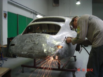

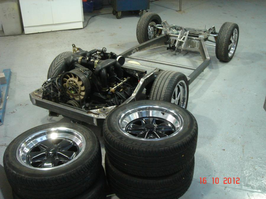

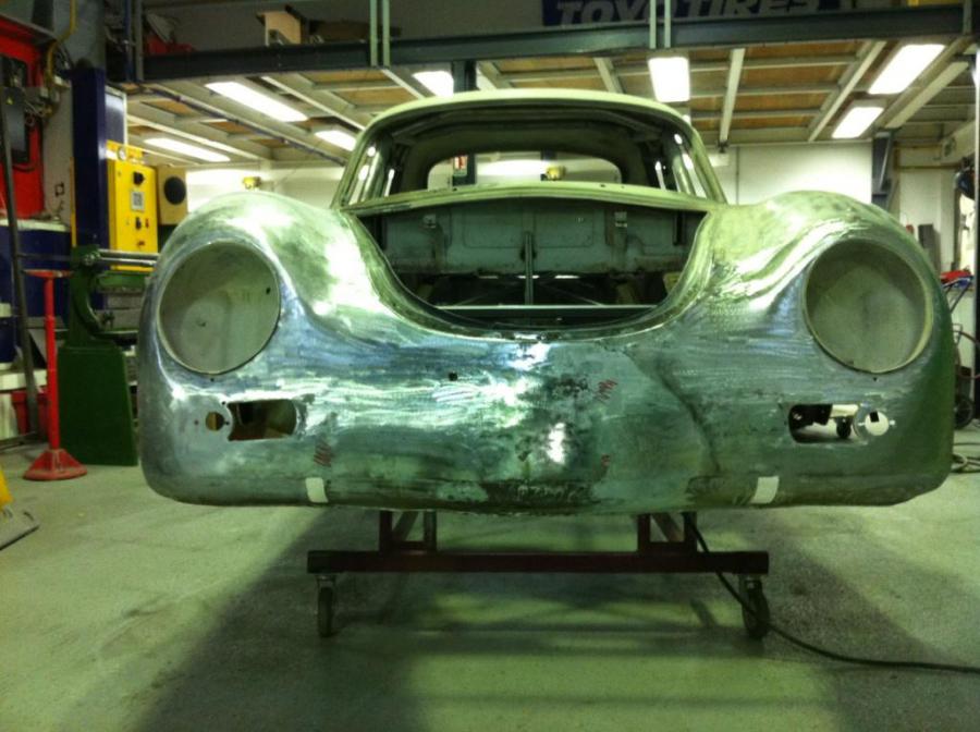

petite semaine de tolerie , je met les new's
avant , pas beau
apres 1 journée de soudure et de planage c'est mieux

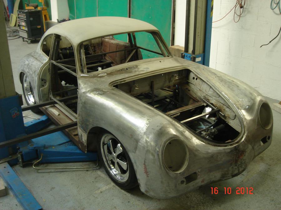

puis choix des roues, finalement c'est plus puissant que prevu donc les 225 ne sufirons pas
avec les 235 en 8/16 de la 3.2 ca va mieux

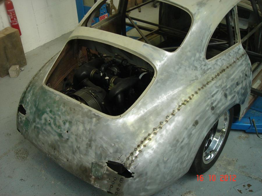

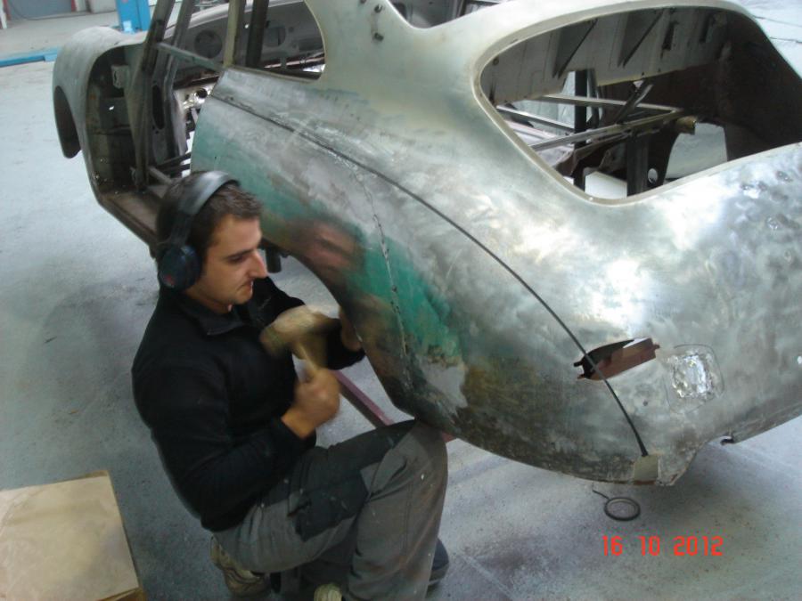

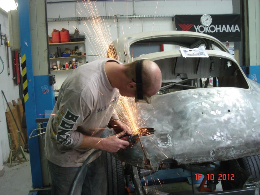

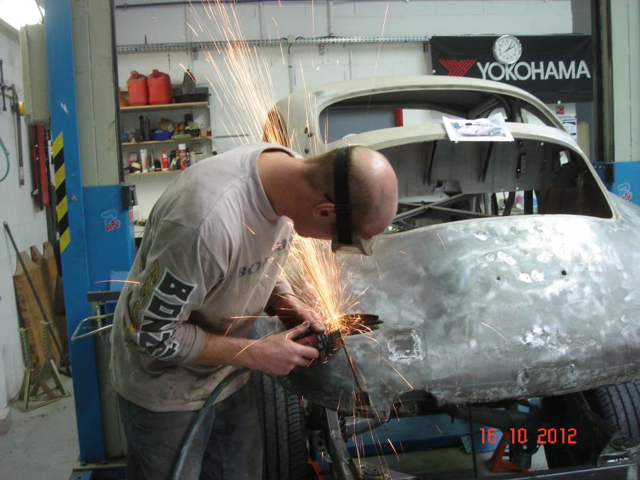

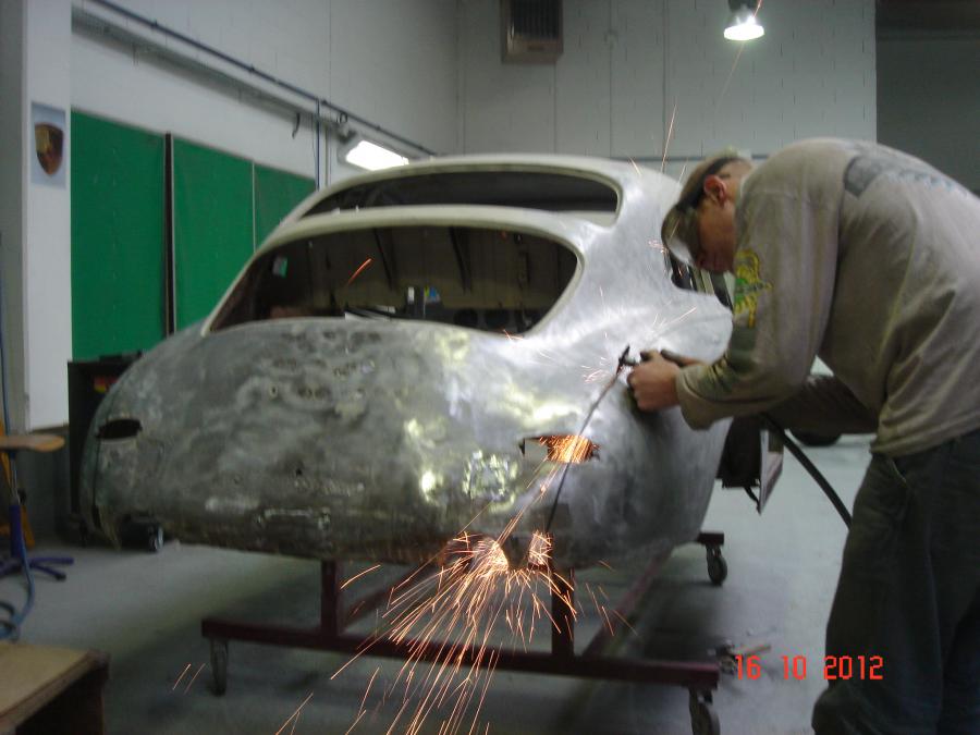

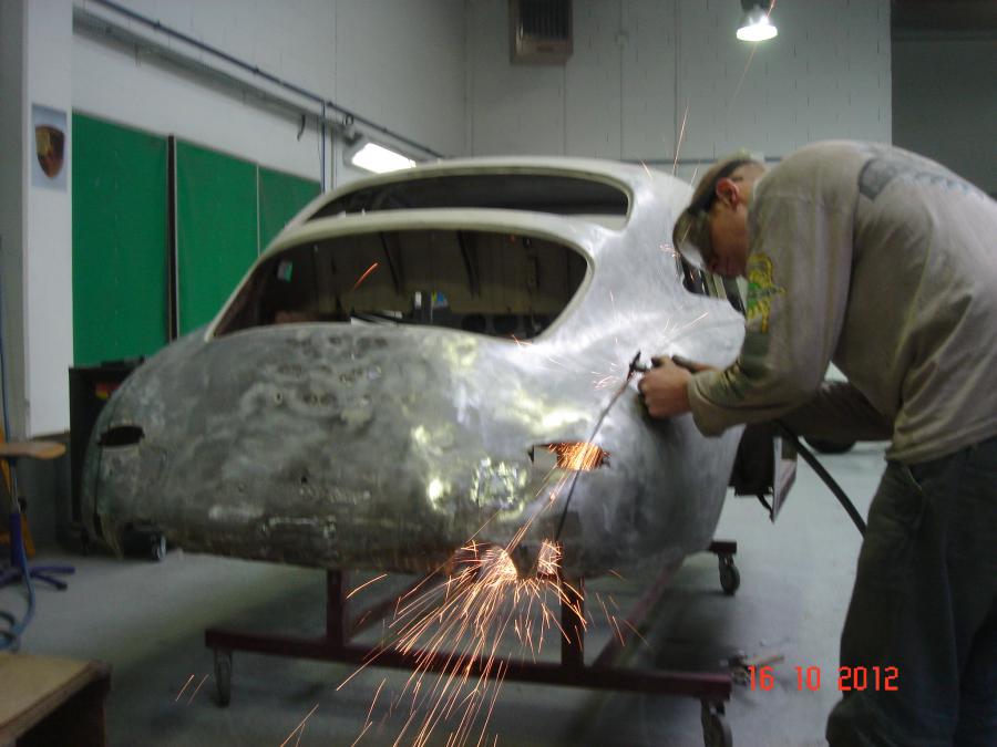

bon si ca veux rentrée va faloir bosser
alors seb planne (un collegue qui me file un coup de main cette semaine) et moi je coupe
et je coupe ........
ET VOILA ca passe ! :cheers: :cheers: :cheers:
Bin voilà, faut taper dans le lard :D

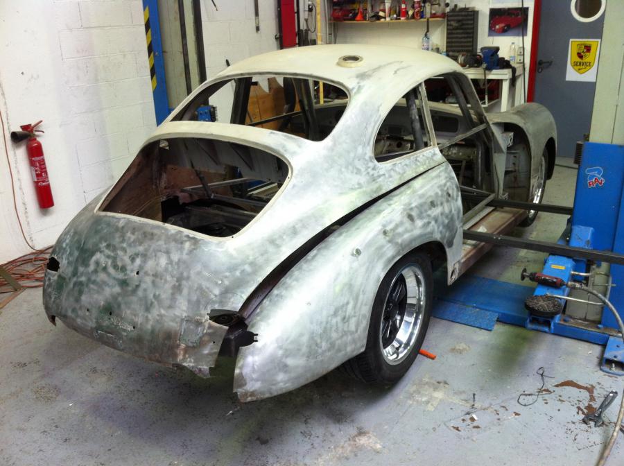

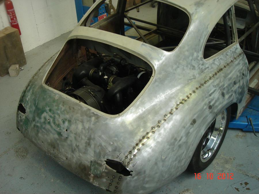

kev1 a écrit :Ca c'est fait!!
et ca aussi :cheers: :cheers: :cheers:
le 8 de la 3.2 passent et serons elargie sur l'inter , 245 OKKKKK
et sans changer la forme , ca devrais pas se voir (pas trop quoi :wink: )
maintenant reste beaucoup de tolerie sur l'arriere
