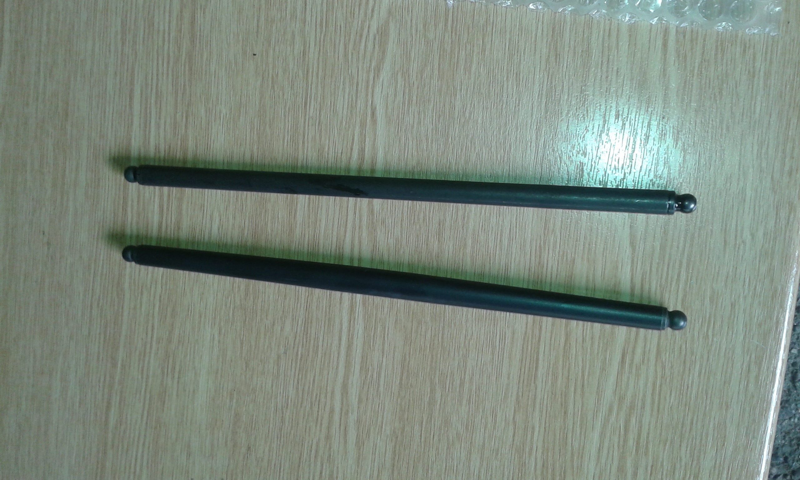

On est au mois d'avril, il serait temps d'attaquer les modifs sur la 1303. Au programme je change les tiges de culbu par des modèles TP en alu à la place des Bugpack en chromoly. Pas de gain de poids, les nouvelles sont même légèrement plus lourdes mais j'espère un gain en bruit.
Bugpack en haut et TP alu en bas.

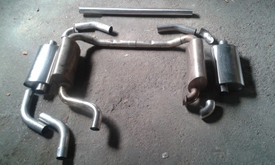

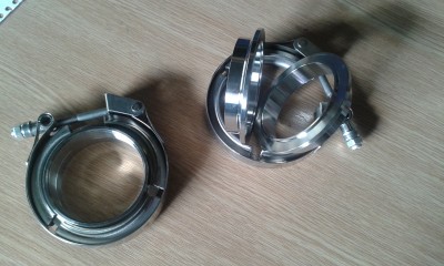

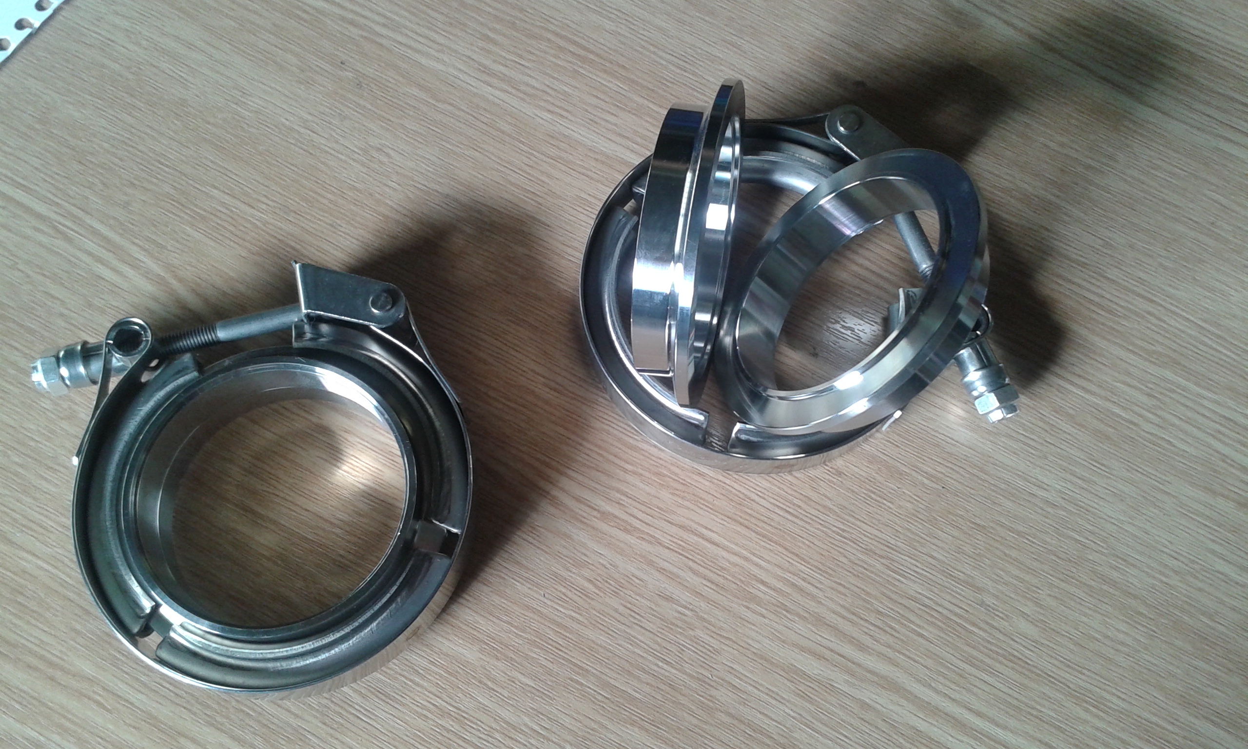

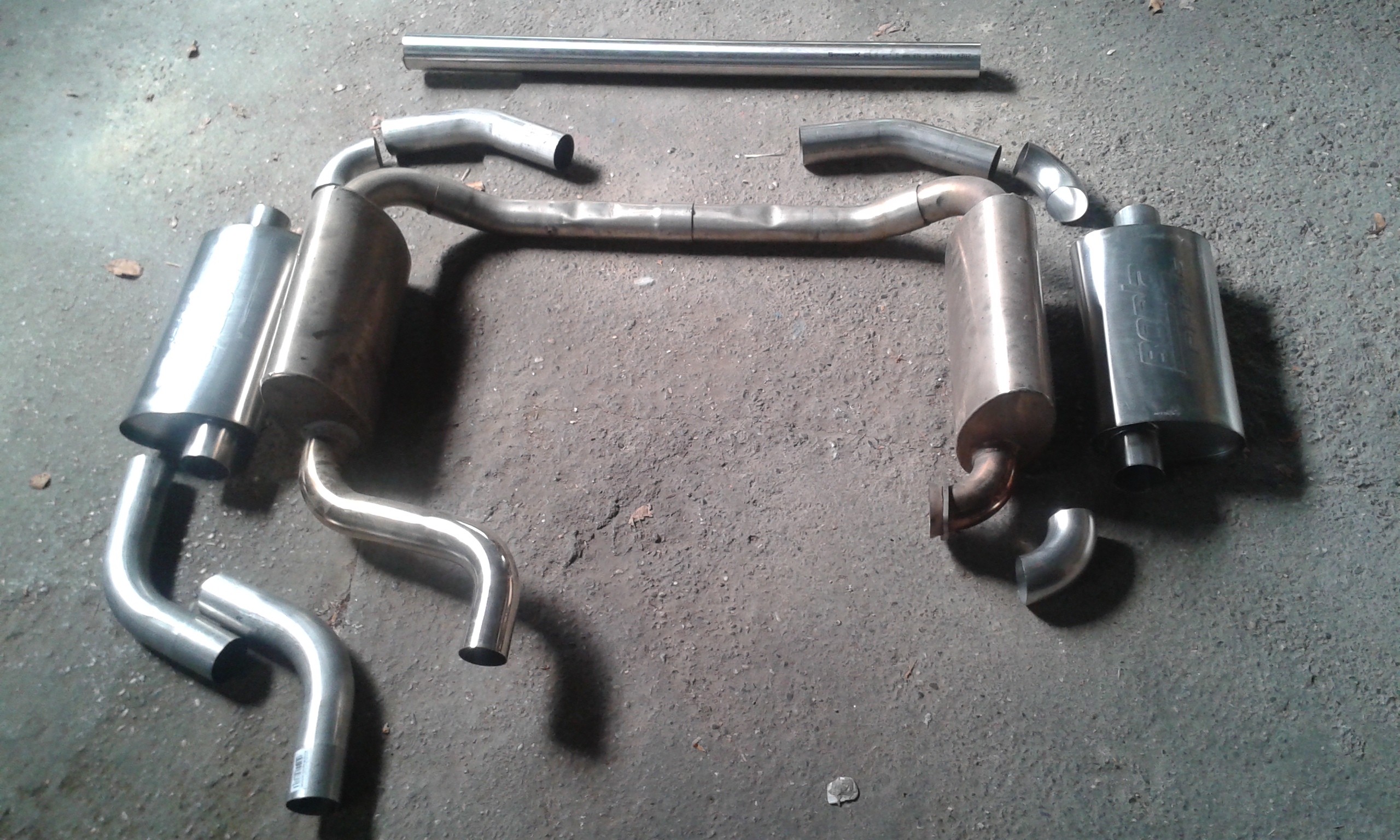

J'ai aussi prévu de libérer le moteur dans les hauts régimes en changeant toute la partie silencieux. D'origine les BAS sont à chicanes en 60mm, la je passe avec des silencieux à absorption Borla en 2.5" et pour la jonction je vais utiliser des V-bands.

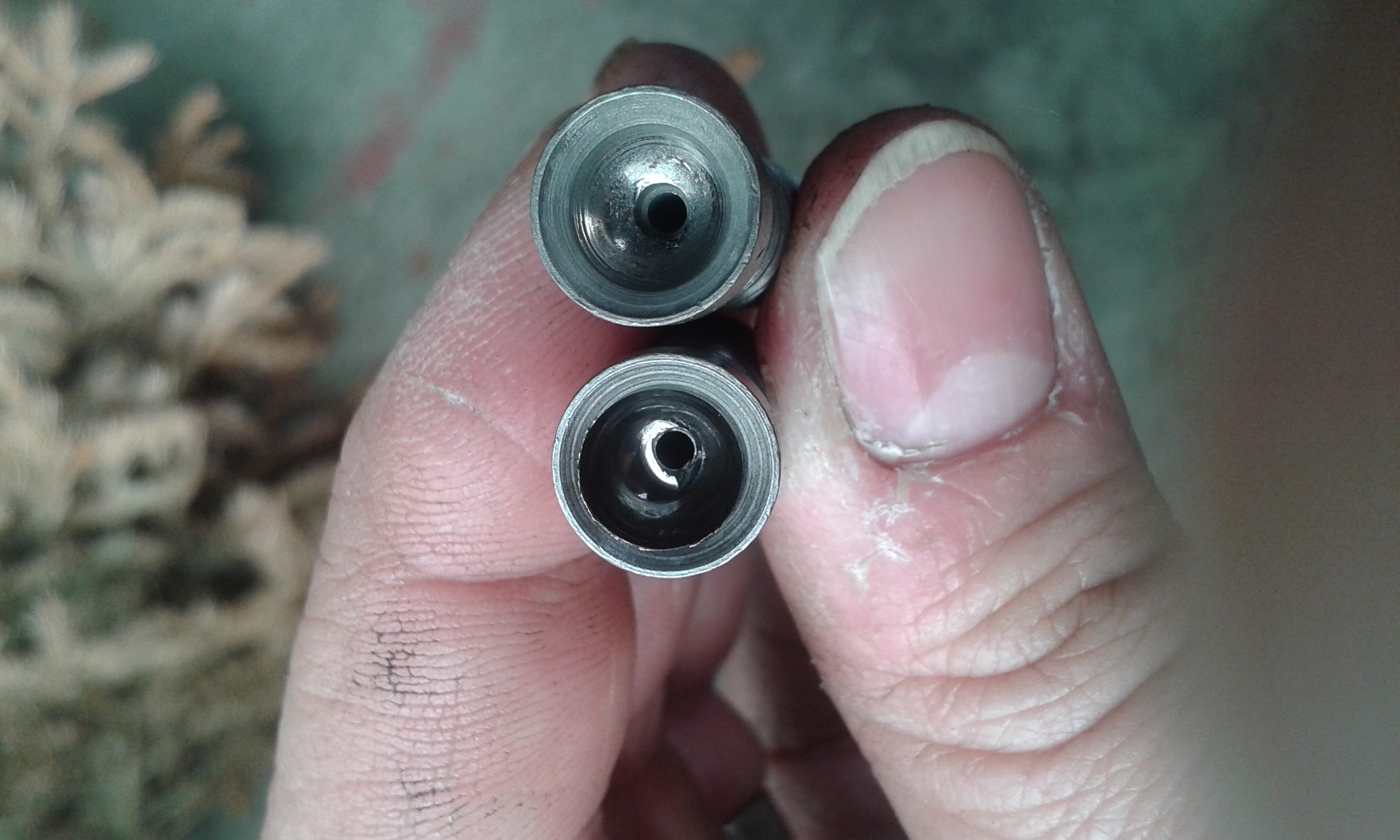

Bon ben je pense avoir trouvé le bruit de la distribution: les vis de réglages Pauter. 2 sont bonnes, 5 ont du pitting et 1 est bien mangée par la tige de culbu.
En haut un peu de pitting et en bas la tige est rentrée de 0,7mm dans la coupelle.
Re: Superflo's 1303
Punaise faut pas demander la pression qu'elles subissent car c'est du top matos!!
