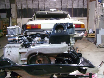

				petit colis en provenance des US arrivé
on va pouvoir enfin monter le filtre à air central et avoir un réglage optimal des carbus....

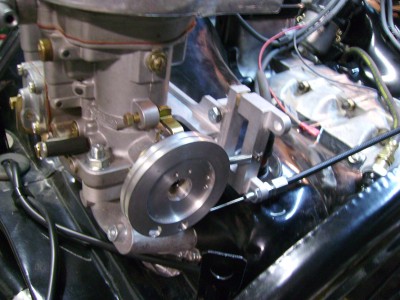

				Synk link...
monté sur la 1302, c'est assez incroyable, du coup tellement smooth que l'on va rajouter des ressorts...
un truc aussi, une fois tes longueurs de câble validés, avant de les monter, brase les ou étame les car sinon quand tu démonteras tu ne pourras plus remonter sans recouper le câble...

				Depuis le temps que je veux tester ces commandes à câbles, j'ai hâte.

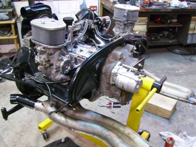

				En direct live du garage!
			-  Moteur réglé et près à monter
			-  Tringlerie Tangerine à cable au top
			-  Il rejoint la belle demain
A demain pour d'autres nouvelles (bonnes on espère).
Marc & Flo

				par Superflo
				Le moteur est dedans, il faut attendre encore un peu pour une vid....

				marc1302 a écrit :petit colis en provenance des US arrivé
Bonjour,
est-ce que tu aurais un lien vers le site fournisseur?
Merci

				par Superflo
				Tout ne s'est vraiment pas passé comme prévu, nous avons du faire face a toute une série de contre-temps et Marc est reparti sans que le moteur ait tourné dans la 914. Les boites de chauffage en inox sur mesure m'ont pris 10 à 12h pour les monter, il a fallut faire multiples montages/démontages, modifier les culasses, modifier les tubes enveloppes, recouper et ressouder les tubes car le silencieux était 20cms à côté d'une des 2 brides, tout redémonter car il y avait une grosse fuite d'echappement aux cyls 3 et 4, etc...
Il reste 	“plus que“ toute l'elec a refaire dans le compartiment moteur.
