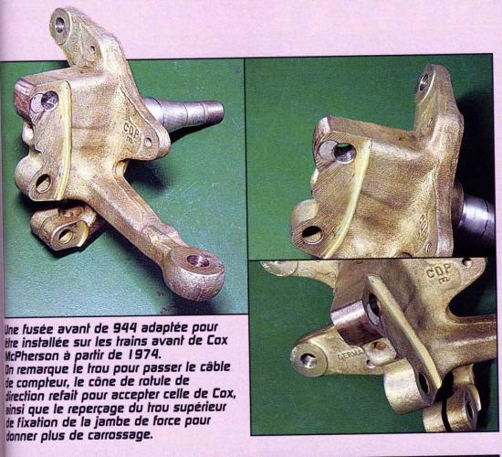

Déjà passer la rotule de dirrection au dessus et pas en dessous comme sur les 944!
Pour la fixation d'amortisseur il faut la faire rentré vers la fusée!! "corrigé le caro positif que donne cette fusée"
Et il faudra aussi deux cales d'épaisseur de 1mm par coté pour pour calé le pied d'amorto!
Faudrait lire les poste spécial 944 sur GL, tu aurais moins de surprise Mr!! :mrgreen: :mrgreen:

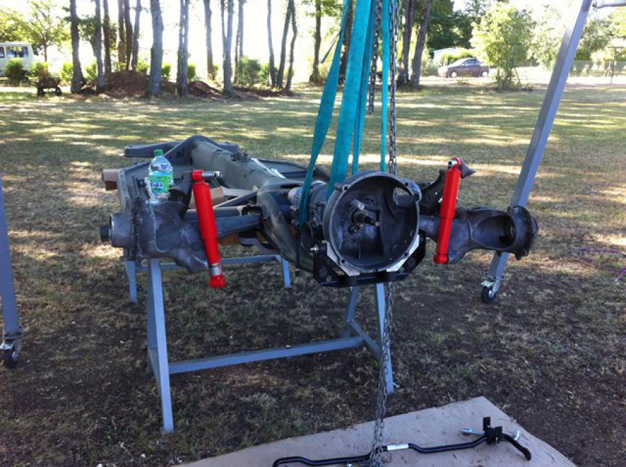

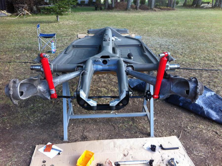

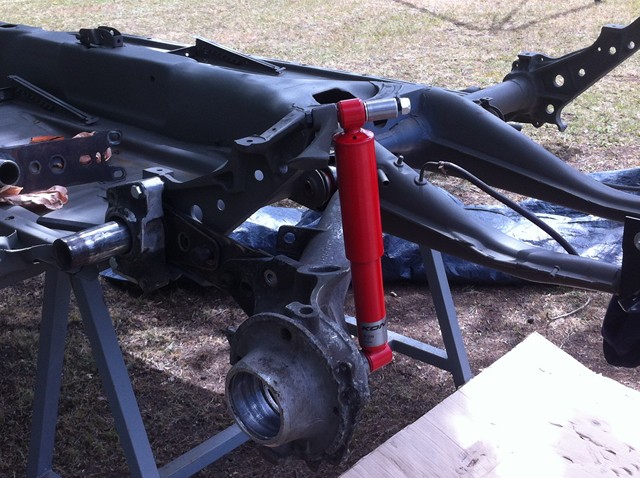

Bon la suite
j'ai jeté quelques piéces vite fait sur le chassis pour voir comment cela se goupiller

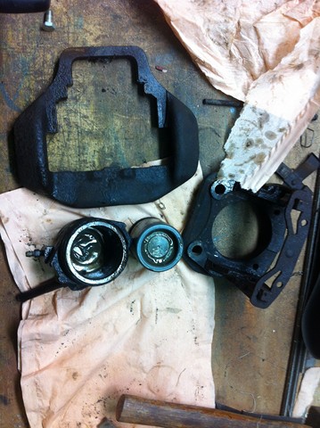

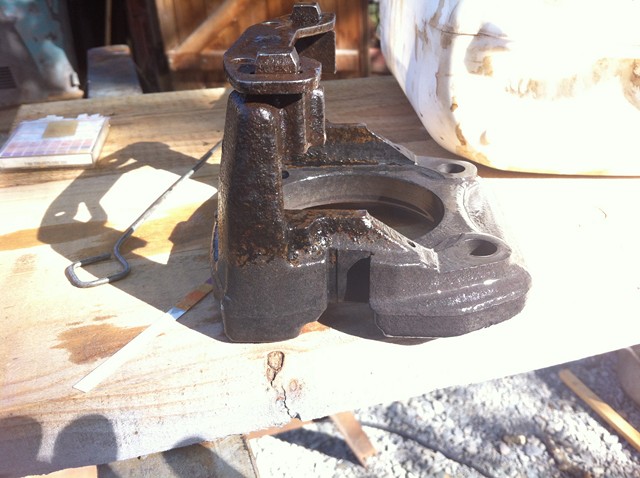

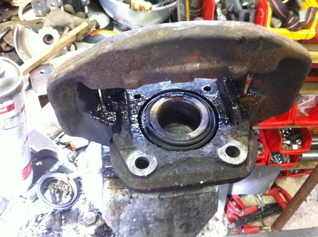

ensuite j'ai commencé de nettoyé les freins

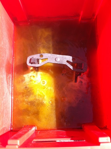

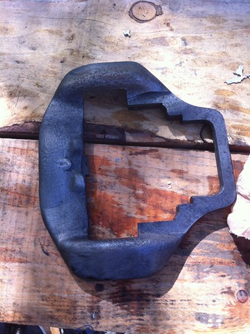

puis et venue le temps de l'acide
une bassine 2l d'acide chlorhydrique
aprés le traitement a l'acide

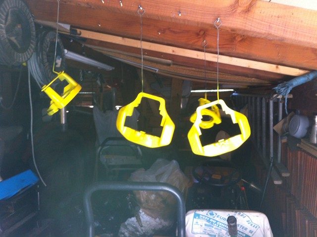

puis peinture haute température
bon le jaune est beaucoup moins vif en vrai :D

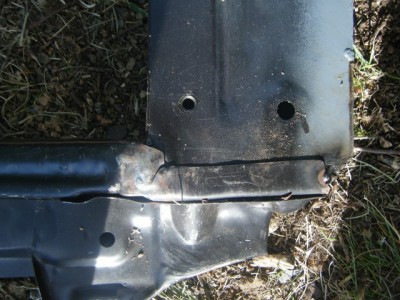

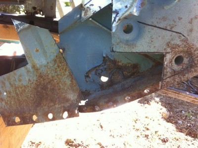

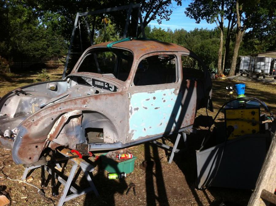

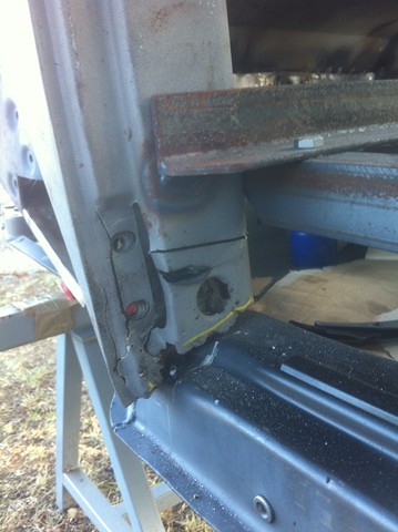

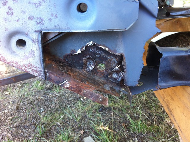

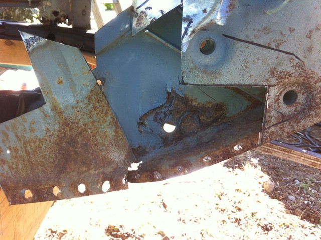

Côté carrosserie ce fut laborieux beaucoup de rouille derrière les tôles saines.

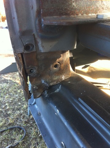

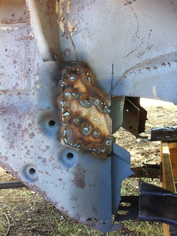

suite du passage de roue avant gauche, j'avais remarqué des traces de corrosion alors j'ai gratté jusqu'a retomber sur de la tôle saine.
un coup de neutraliseur de rouille

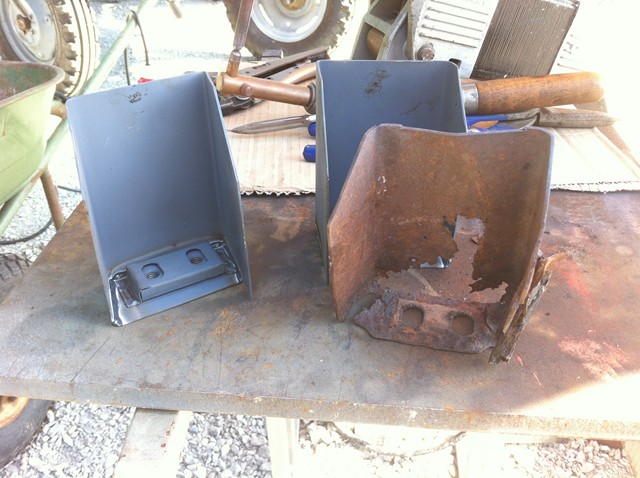

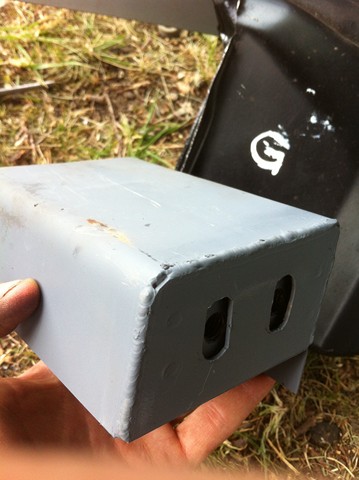

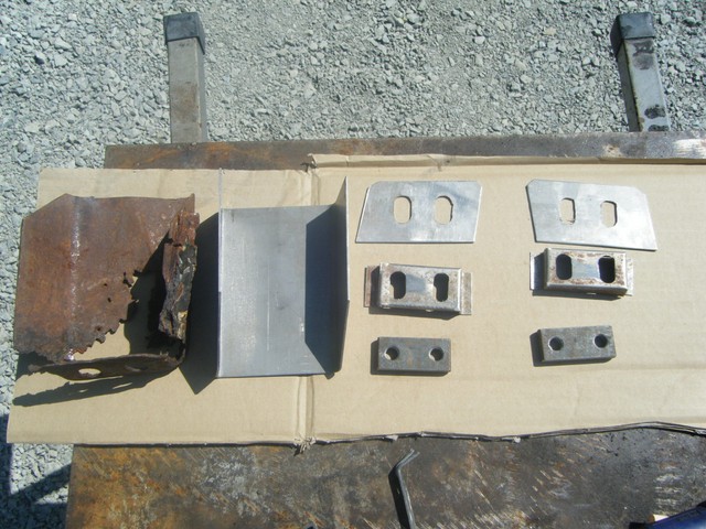

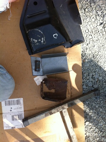

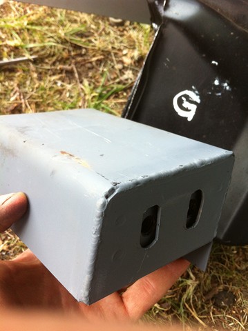

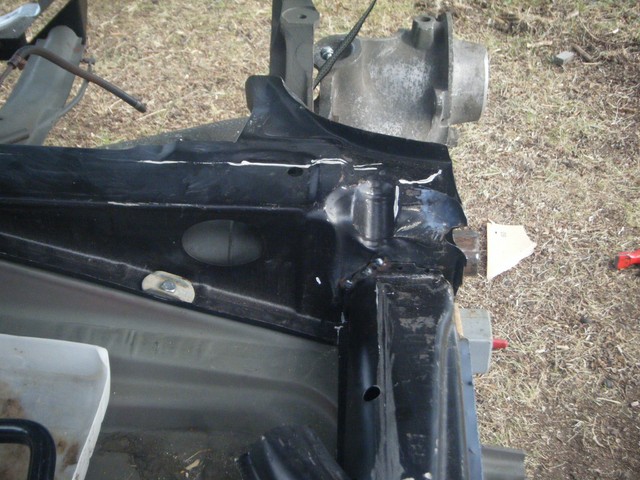

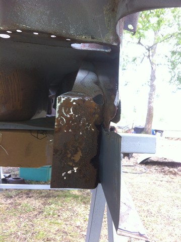

ensuite j'ai décidé de remettre le chapeau de napoléon sur la caisse

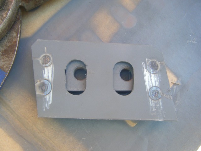

pour cela il fallait que je me confectionne les grosses cage avec les écrous prisonniers
mon père s'est occupé de plier la tôle et de souder

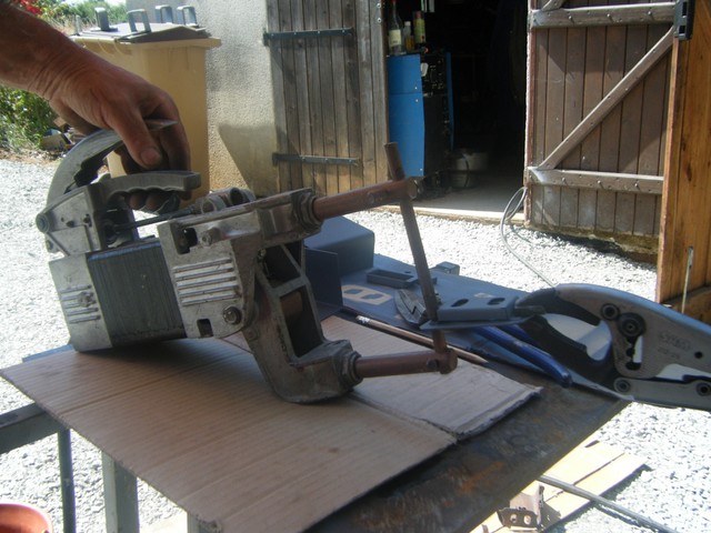

la classe, beau boulot :thumb:
Messages : 6162
Re: White lady
Sympa la pointeuse!!

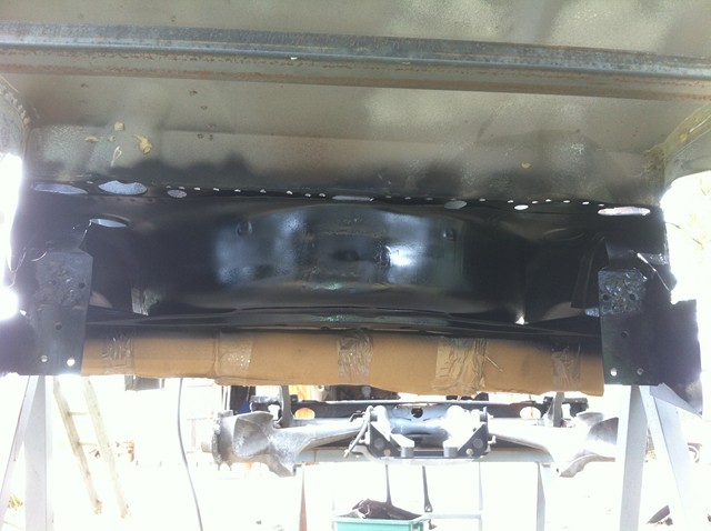

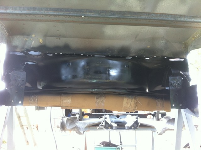

puis avant de reposer le chapeau de napoléon je traite les dessous
un coup de neutralisateur de rouille dans les endroits qui seront inaccessible par la suite
Chapeau de napoléon + cage à écrous. Le chapeau est mis en place sur le chassis pour avoir la bonne position des cages.
mise en place sur la coque

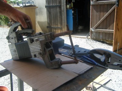

il n'y a plus qu'à pointer! :thumb:

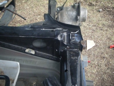

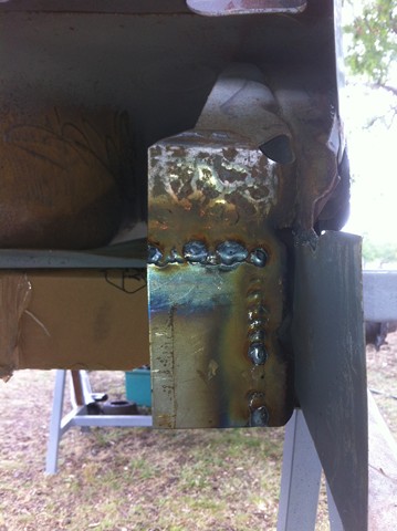

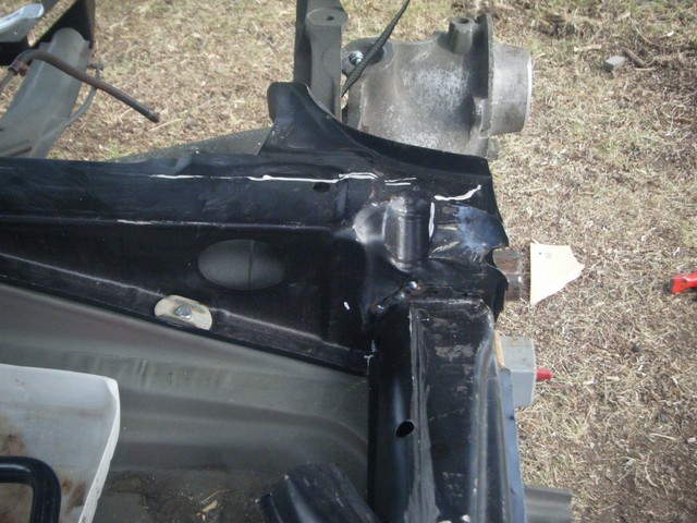

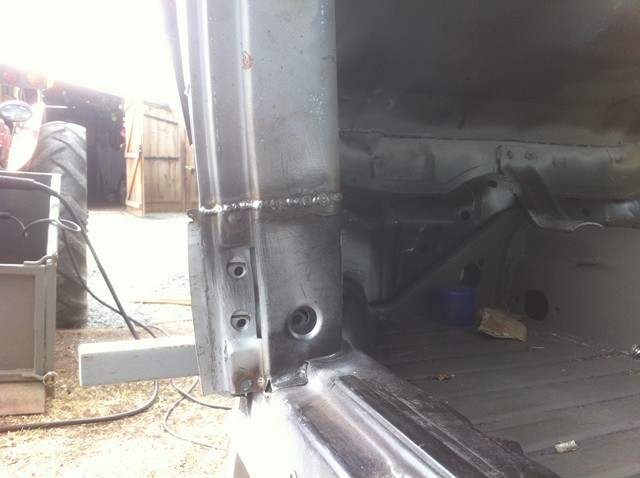

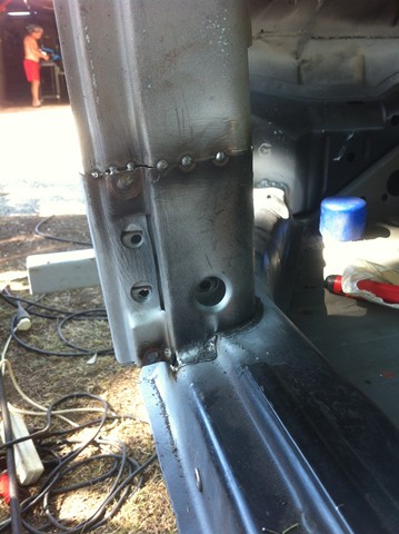

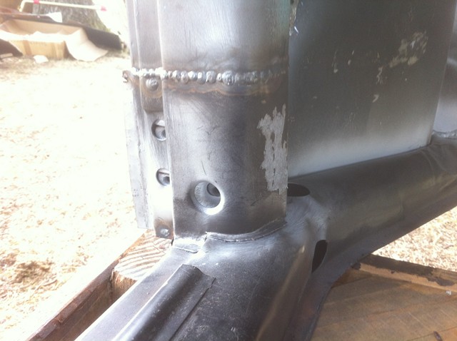

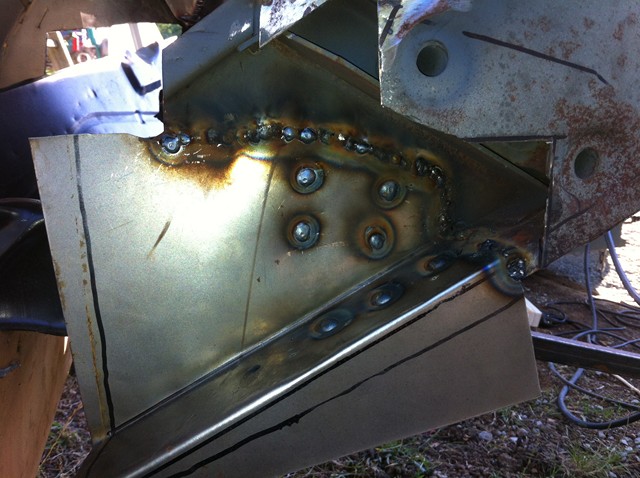

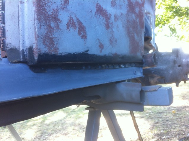

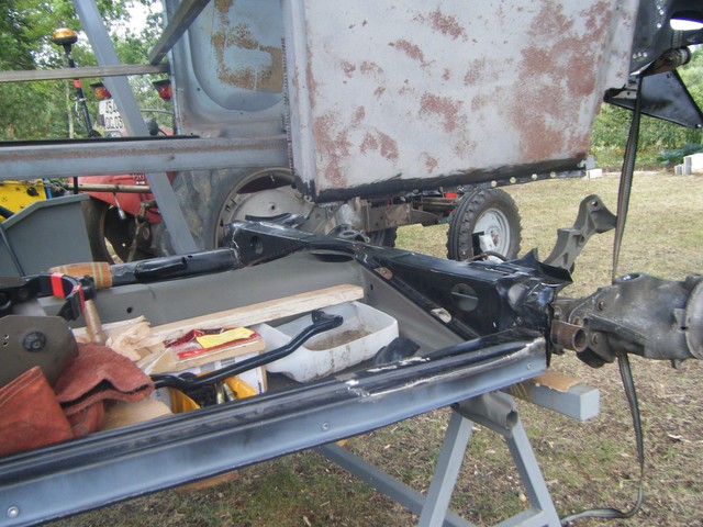

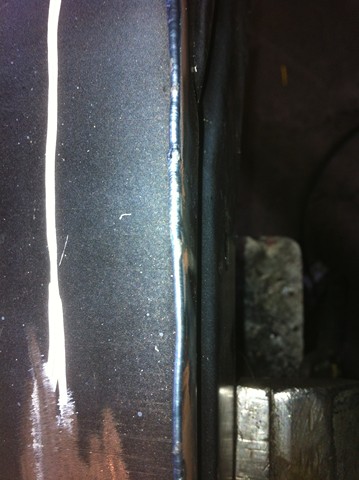

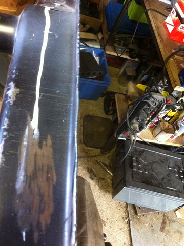

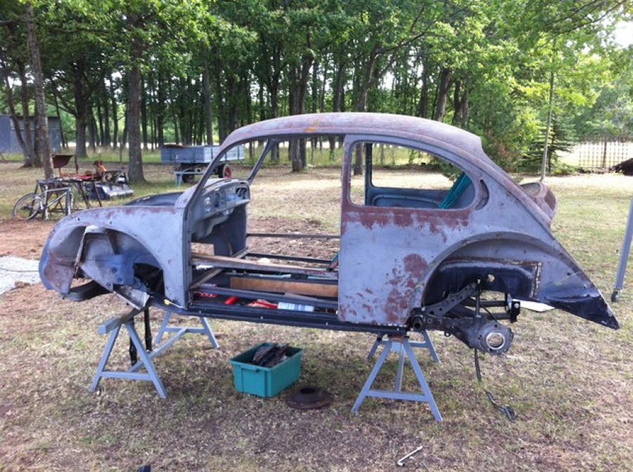

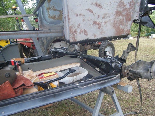

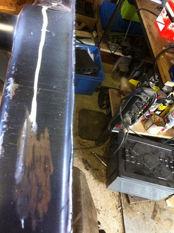

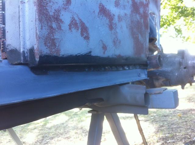

Aprés avoir soudé de façon définitive le chapeau de napoléon, je me suis attaqué aux longerons
sur un des longerons, il n'y avais pas les acrous prisonniers pour le marche pied :shock: du coup j'ai posé des inserts

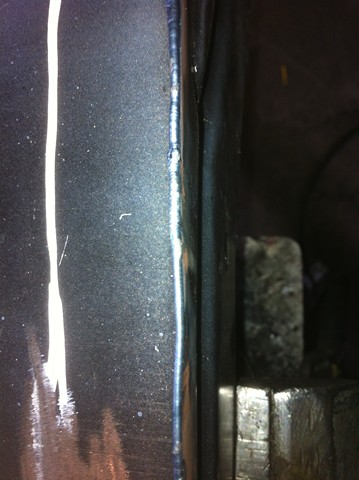

Ensuite j'ai soudé au TIG toute la longueur des longerons.

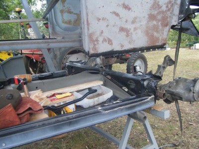

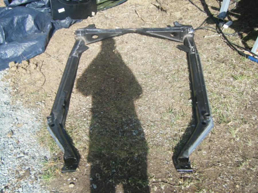

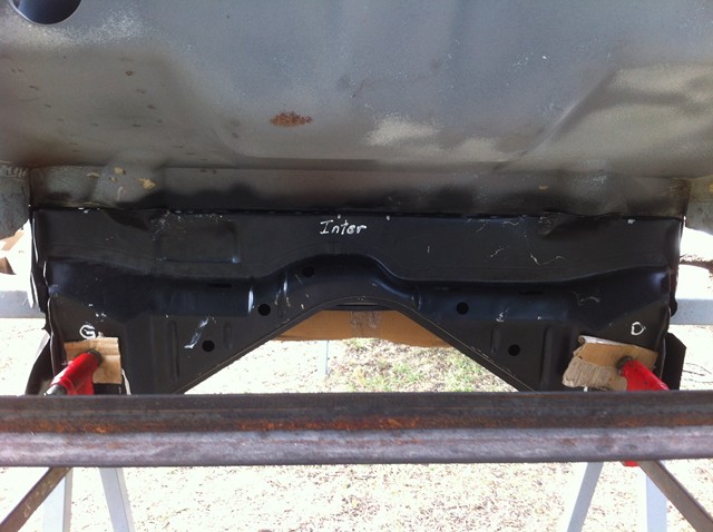

Ensuite mis en place des longerons et des traverses de banquettes sur le chassis, prêt pour être pointé.
une fois pointé je vire ce cadre pour le souder définitivement.

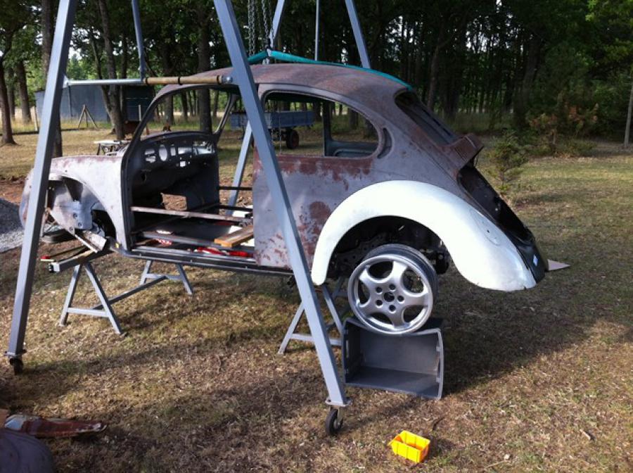

Re: White lady

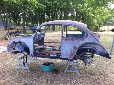

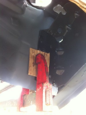

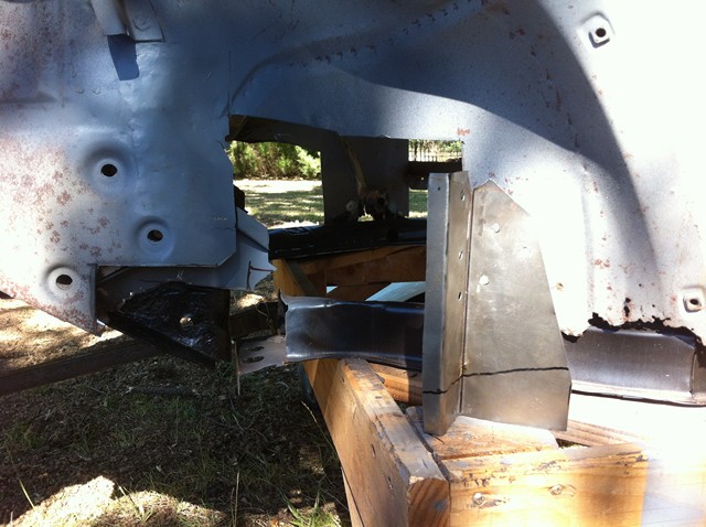

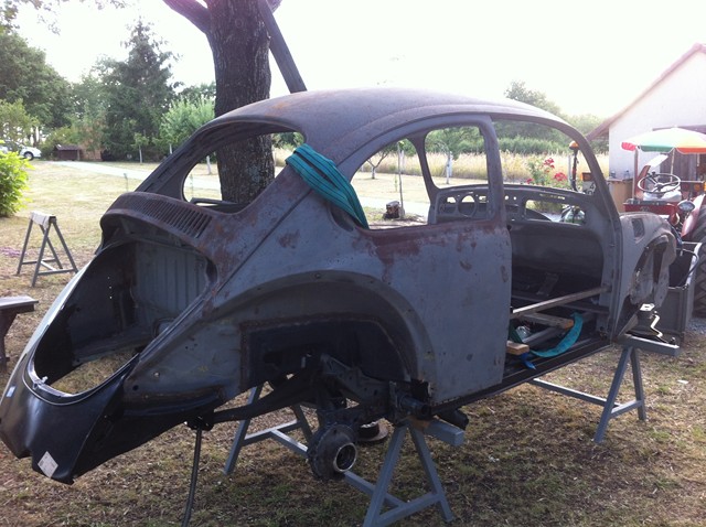

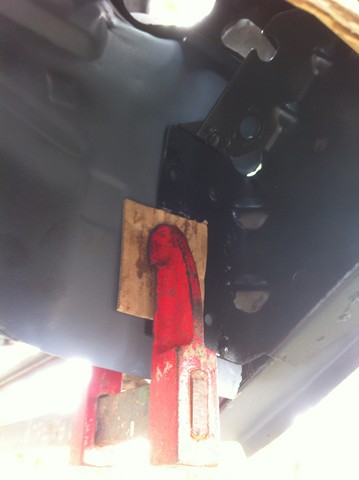

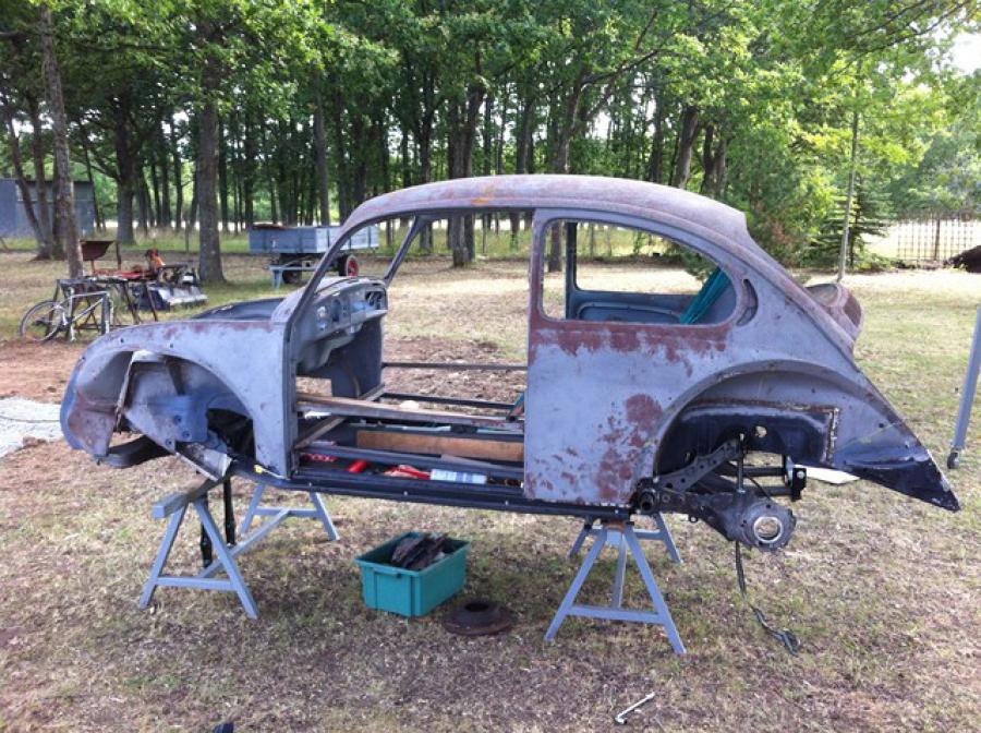

Une fois que le cadre est bien soudé de partout, je le revisse sur le chassis et avec l'aide de ma chèvre je remet la coque.
première contrariété le support n'est pas pointé au bon endroit, il sera dépointé et ressoudé à la bonne place

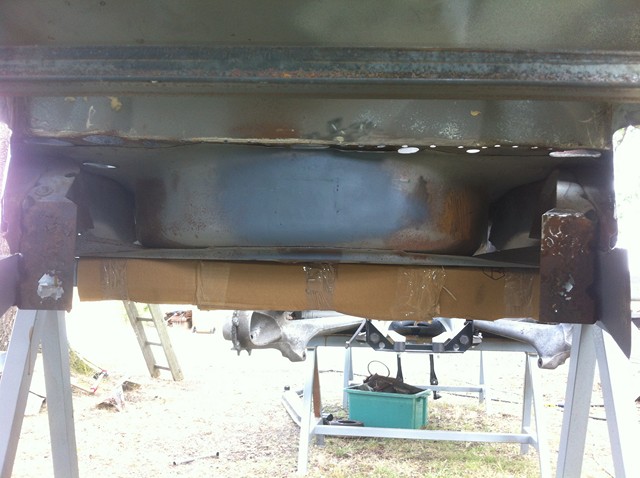

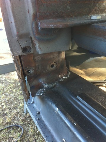

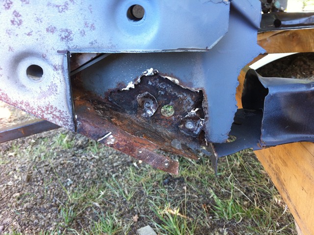

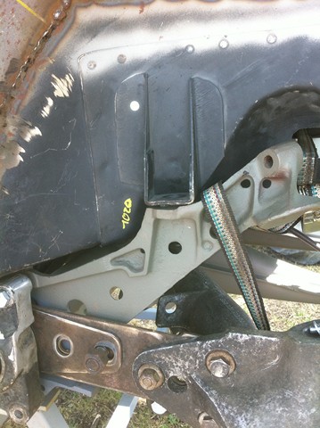

pied de porte!! mais qu'est ce qui se cache derrière ??

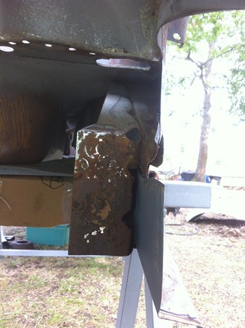

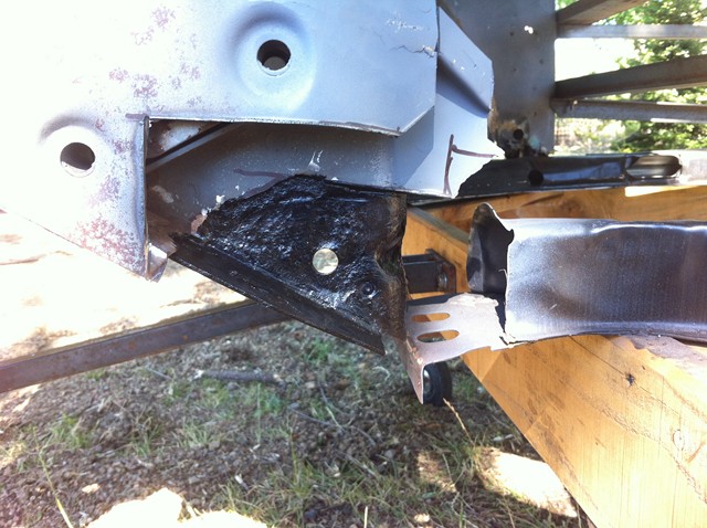

Bien sur avant de refermer, le pied de porte est traité avec un produit antirouille

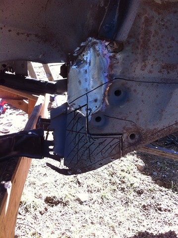

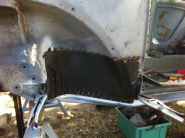

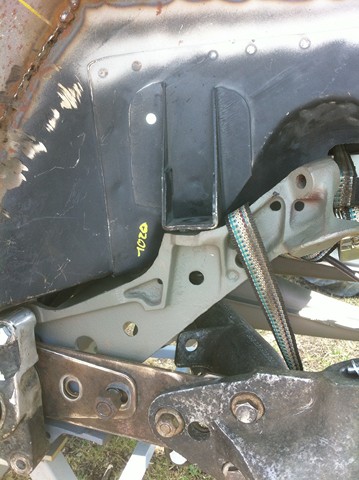

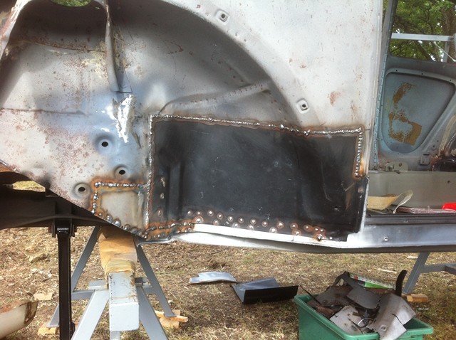

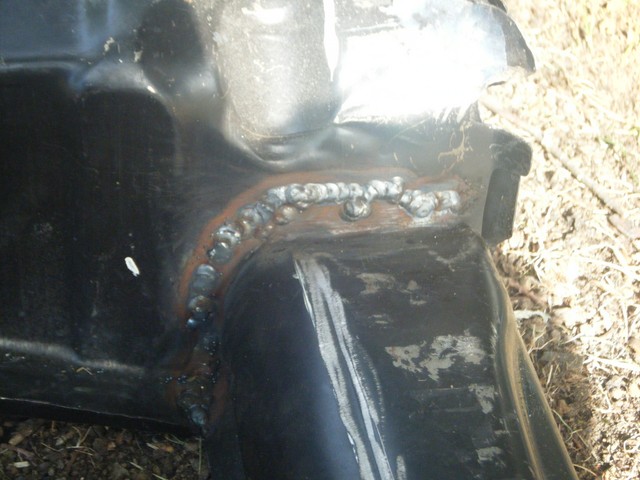

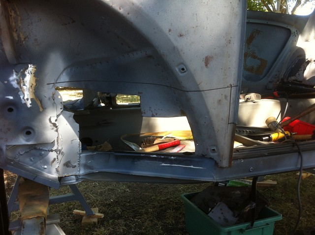

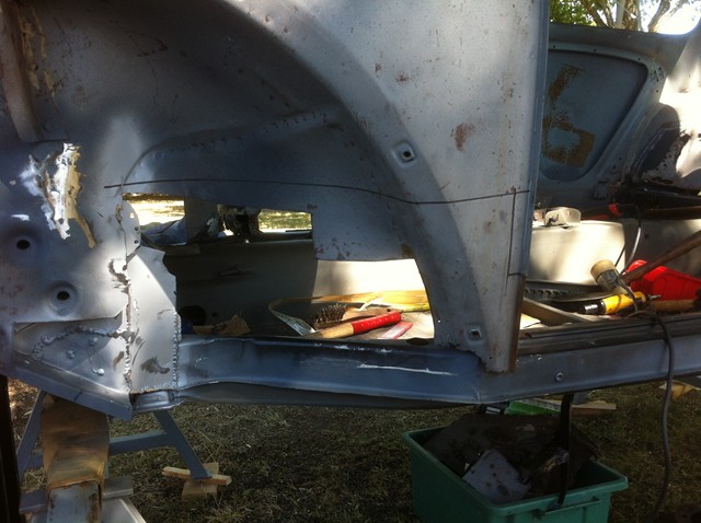

passage de roue du même côté (conducteur), je me suis bien fait chi..... :x , car tout étais rouillé donc j'ai un peu improvisé
désolé pour les puristes mais ça fait un peu patchwork mon truc :oops:

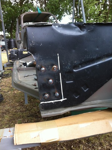

Traçage de la zone à découper
découpe, nettoyage, ajustage etc etc
la partie arrière de la coque à aussi été soudé

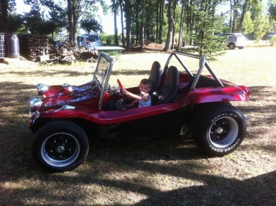

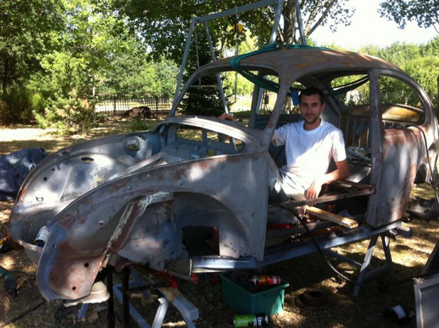

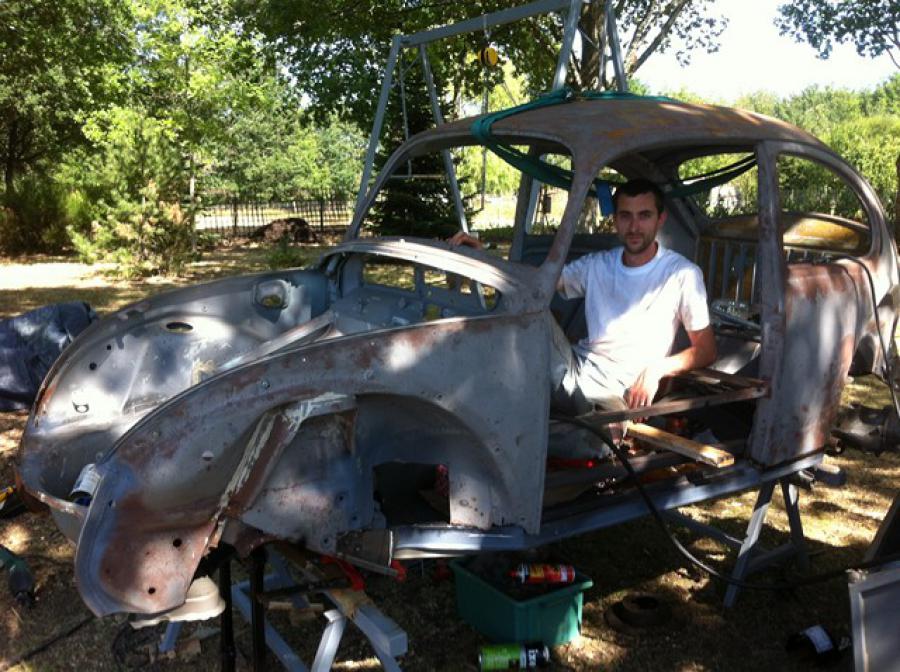

puis pour la première fois depuis 4 ans j'ai put me rasseoir au volant :-D
et c'est bon pour le moral

et pendant que tout se remontait gentillement j'ai mis une aile et une jantes pour voir l'allure que ça avait
seb je regrette vraiment pas le choix des jantes, j'adore
